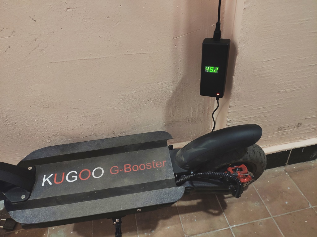

Цитата: arthuru от 23 Май 2019 в 10:10на заборе тоже написано) надо по току отслеживать заряд а не по напряжению
Вообще-то это не забор а инструкция написанная производителем, которая подразумеват правильную эксплуатацию оборудования.  И ещё мы все, всегда отслеживали на своих электрических девайсах разряд/заряд именно по вольтажу в БК. Так стоит на зарядке, считаю очень удобно.

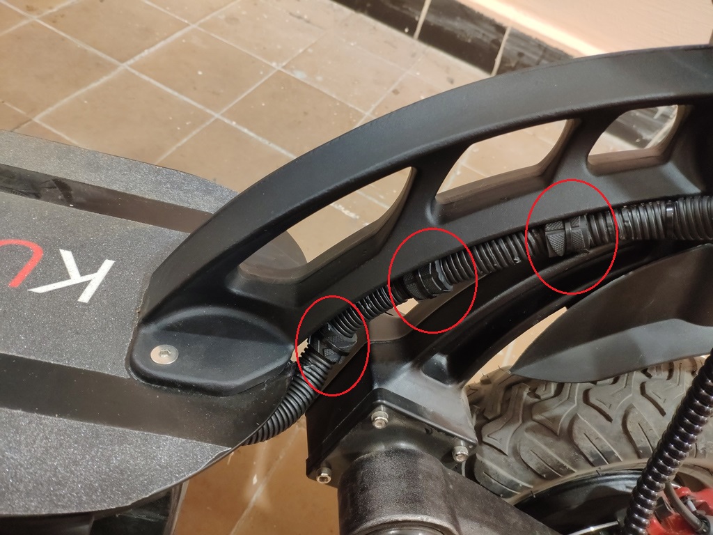

обнаружилась проблемка.
Крепления проводов под гусём имеет очень острые грани при пробеге в 120км и активным кручением руля, прорвало родную оплётку (термоусадку). Могу предположить к 1000км прорвёт оплётку проводов и может быть КЗ. Сделано:  напильником подточены острые грани, плюс надел толстые хомуты на провода под эти самые держалки.

Цитата: Alex-Himki от 23 Май 2019 в 12:10Крепления проводов под гусём имеет очень острые грани при пробеге в 120км и активным кручением руля, прорвало родную оплётку (термоусадку). Могу предположить к 1000км прорвёт оплётку проводов и может быть КЗ. Сделано: Подточены острые грани, плюс надел толстые хомуты на провода под эти самые держалки.
было уже выше

Цитата: arthuru от 23 Май 2019 в 12:13было уже выше
Не видел, ну и хорошо значит продублировал для таких же слепошар как я.

Цитата: arthuru от 23 Май 2019 в 11:47чего там непонятного, смотришь когда ток упадет ниже 2% от емкости и отключай.
Вот. Этой фразы достаточно, чтобы минимум половина пользователей впала в ступор. Лучше пусть по старинке, по штатному вольтметру следят..если в течении 30-40 минут напряжение не меняется хотя бы на сотку и оно близко к 54,6 - пора выключать. Проще не бывает.

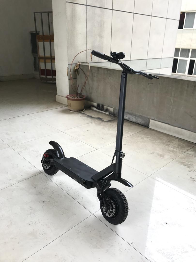

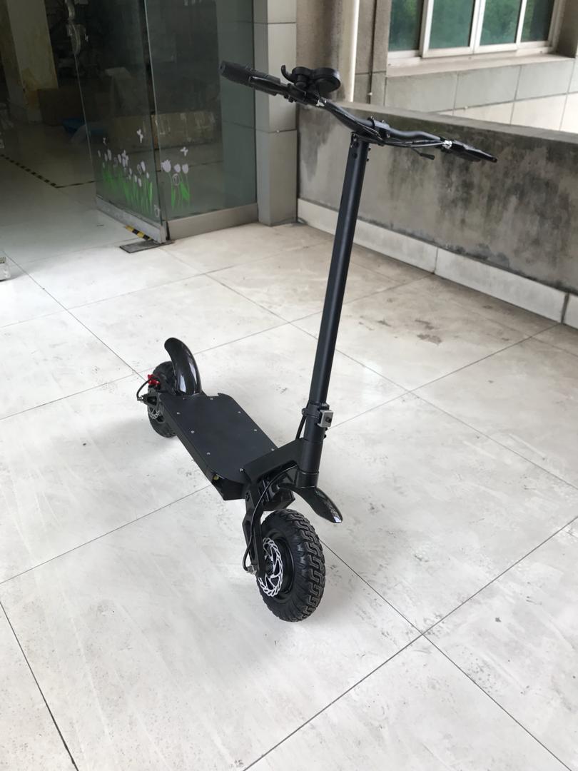

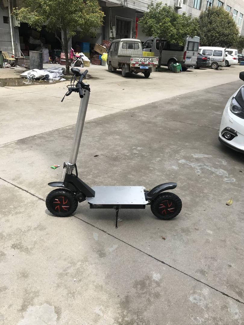

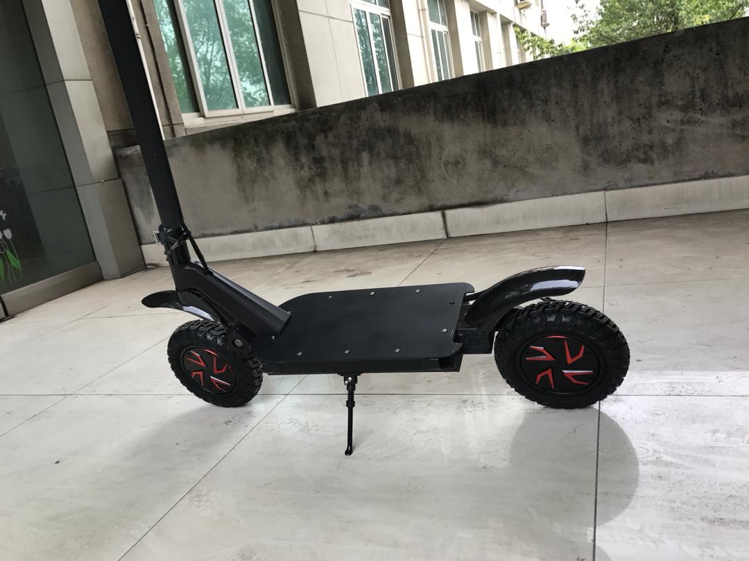

Такой ноунейм предлагают за 1000 уе без доставки. 60v, 3600w, 20 Ah

[user]Segas[/user], интересная модификация.
предположу что 30 амперные контроллеры установлены.
нужно смотреть что за батарея (сколько параллелей и что за элементы) и отличаются ли движки от предыдущей версии.
скорость должна быть по выше и мощность увеличена по сравнению с 48 вольтовой версией, но нужно смотреть.

Интересно что у него рычаги облегченные, тоже думал что если точить на фрезере то можно сделать облегченными, родные литье а в литье делать окна гораздо сложнее. Чем легче подвеска тем меньше чувствуются неровности дороги

Цитата: arthuru от 23 Май 2019 в 12:28почему именно 30-40 минут? Лампочка точно также загорается зеленым когда напряжение доходит до ~54,6
Потому что 30-40 минут показания вольтметра не меняется - на 99 процентов батка заряжена до максимума...даже при дозаливке и балансировке, по моим личным наблюдениям за 30-40 минут самой простой двухамперной зарядкой заливается 0,2-0,3 вольта.  Если зеленый индикатор загорается  прямо вот на 54,6v (прям идеальная батка) - я бы обчным пользователям посоветовал просто отключать зарядку. Ну и пару раз в месяц (условно) оставлять при такой же ситуации зарядку на пару часов подключенной,  для балансировки, поскольку не считаю, что балансировка нужна абсолютно при каждой зарядке.

Цитата: inwin от 23 Май 2019 в 12:47предположу что 30 амперные контроллеры установлены.
Почему? Я думаю там либо 25А либо 37А, они самые распространенные....но для 37А заявленные 20ахов в батке означают, что конфигурация там близка к 16S7Р, ну 8P в лучшем случае.....а это сразу вызывает вопрос, что за элементы, какой ток они способны выдать и как долго. И в целом, как они будут ощущать себя при таком токопотреблении контроллеров...

Цитата: MaxVS от 23 Май 2019 в 13:15Потому что 30-40 минут показания вольтметра не меняется - на 99 процентов батка заряжена до максимума...даже при дозаливке и балансировке, по моим личным наблюдениям за 30-40 минут самой простой двухамперной зарядкой заливается 0,2-0,3 вольта.  Если зеленый индикатор загорается  прямо вот на 54,6v (прям идеальная батка) - я бы обчным пользователям посоветовал просто отключать зарядку. Ну и пару раз в месяц (условно) оставлять при такой же ситуации зарядку на пару часов подключенной,  для балансировки, поскольку не считаю, что балансировка нужна абсолютно при каждой зарядке.
в общем и целом на практике это правильно, когда происходит переход в CV т.е. загорается зеленая лампочка, батарея заряжена процентов на 90, это по моим личным измерениям на других аккумах и нормальными приборами. Но если по правильному то заряд идет и после того как перестало меняться напряжение. Это и есть режим CV - constant voltage. И степень заряда сильно зависит от зарядного тока. Если зарядный ток не большой (относительно емкости батареи) то полученный заряд будет не намного меньше чем при полном заряде. Но чем мощнее ЗУ и больше зарядный ток тем больше будет недозаряд. Это обусловлено внутренним паразитным последовательным  сопротивлением яйчеек - ESR. Балансировка нужна когда батарея уже подуставшая.  В новой батарее, особенно если кол-во последовательных ячеек относительно кол-ва паралельных не сильно отличается, как например у нас 13/7 или 13/9 то разбалансировать это надо очень постараться.

Цитата: MaxVS от 23 Май 2019 в 13:21Почему?
Макс, я думаю ход мысли такой:
Цитата: Segas от 23 Май 2019 в 12:2460v, 3600w,
раз 60 вольт и 3600 ватт значит контроллеры 3600/60=60/2=30А
