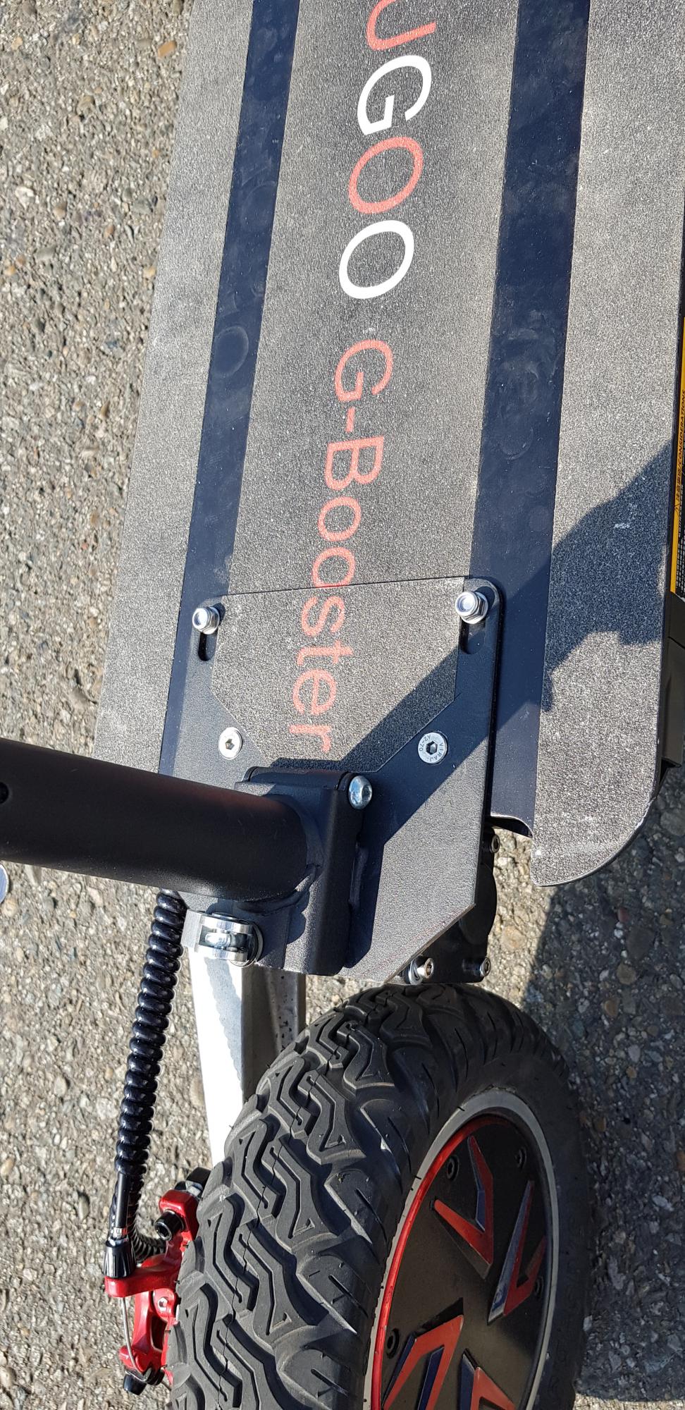

Подскажи пож. размеры квадрата Дуалтроновской подвески.
Добавлено 11 Окт. 2018 в 11:08
[user]a.l.e.x.100[/user],  Размер квадрата, к чему крепится фирменная сидуха. Подскажи.

76мм ширина (с крышками) и в длинну до платформы деталь где то 64мм, высоту немного более 70мм (у меня не подлезешь, упор для ноги мешает замерам. Уверен что размеры кубика подвески почти те же что и на куге, у китайцев часто всё воровано и унифицированно, но внутри ось без алюминиевых вкладышей, и пу заливается а не стержни стоят. Если задумались о седле, то следует учесть что будут изменения в управлении, существенные. Переднее колесо будет разгружено, а это не позволит динамично разгоняться, штанга седла же вертикально стоит (нужно чтоб было телескопически регулируемым, чтоб ездить стоя было удобней), в общем хорошо бы штангу наклонить (переварить посадочные) вперёд под тем же углом что и штанга руля, а так же установить сам прямой руль и обязательно на приличном выносе, стоит задуматься и о подножках, желательно складывающихся, чтоб ездить без сильно согнутых колен, болтовых креплений там достаточно.
1Viktor
Цитата: a.l.e.x.100 от 11 Окт. 2018 в 18:59
76мм ширина (с крышками) и в длинну до платформы деталь где то 64мм.
Спасибо мил человек. у нас квадрат - 8*8 см, в принципе присобачить можно.

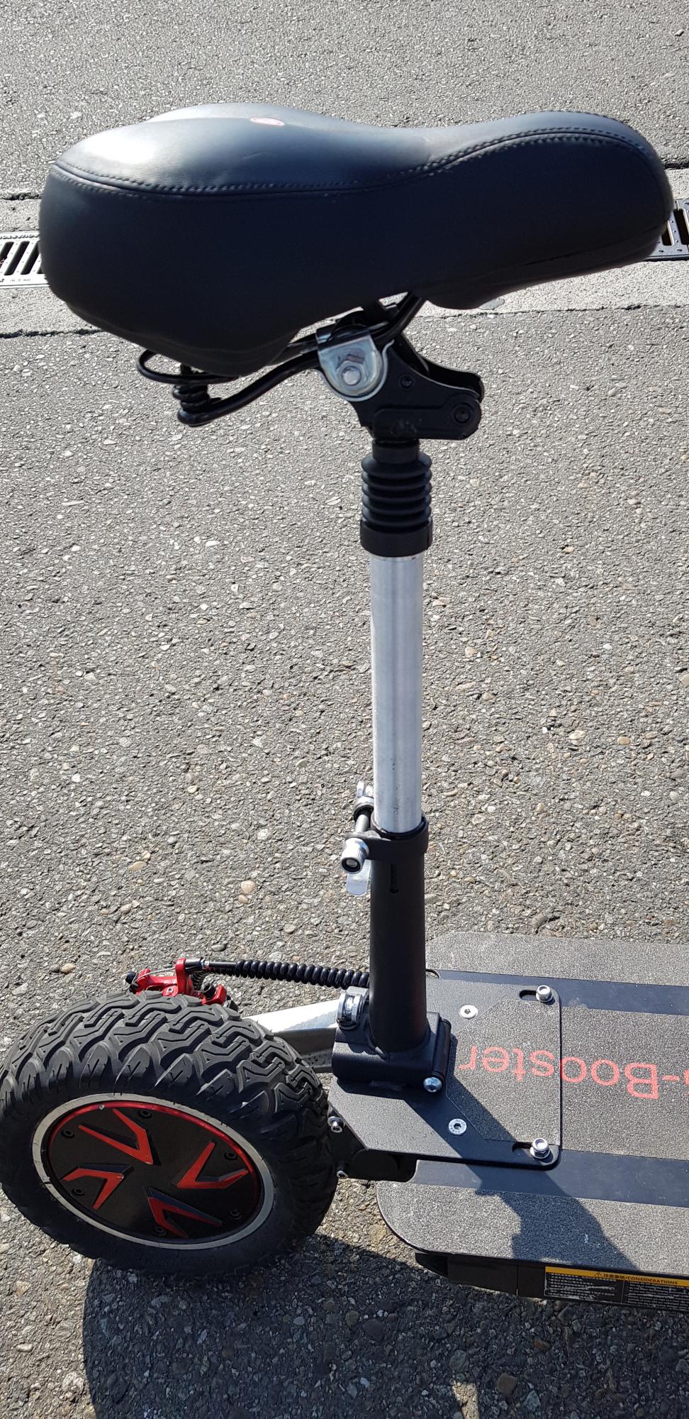

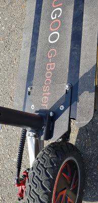

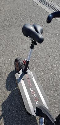

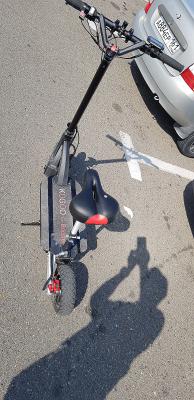

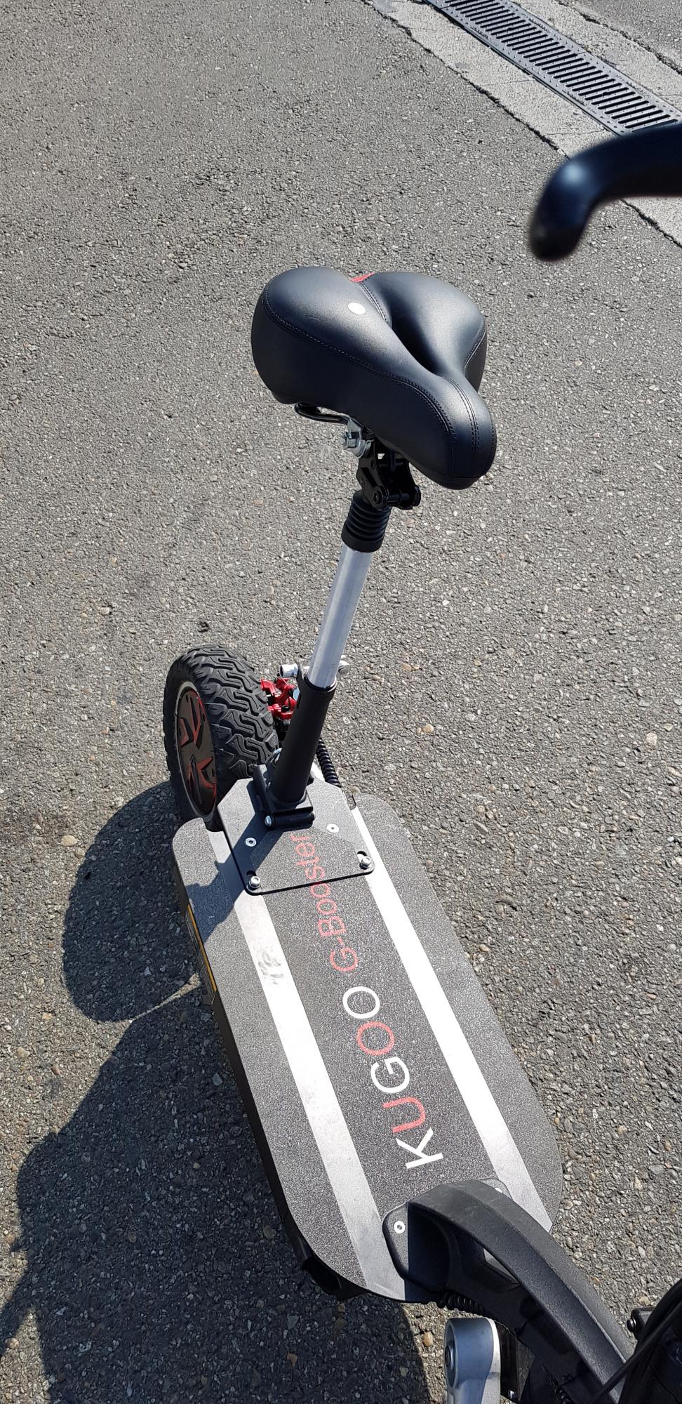

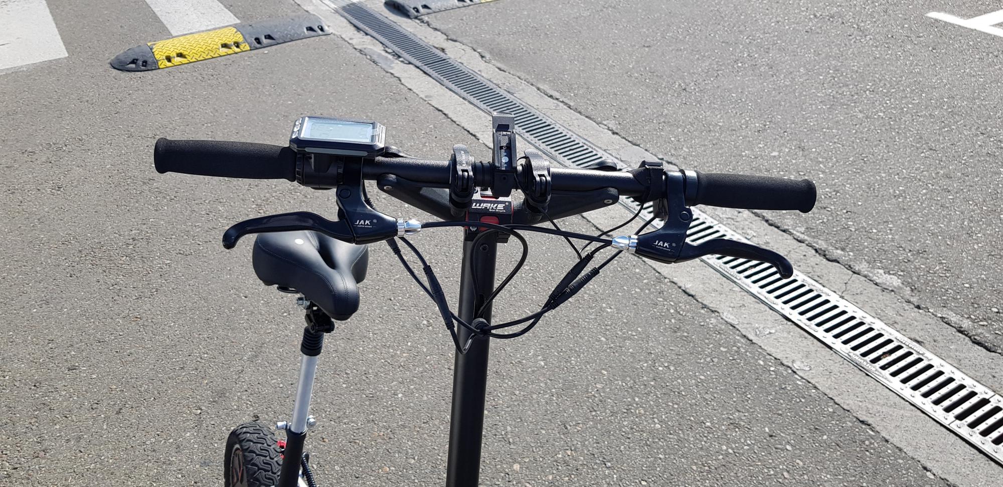

Ну ни ничё так прикольно с сидухой кататься. И стоя вроде удобнее стало )
Получил самокат с сиденьем и складным рулём от Русамокат (накололи они меня: посадочный диаметр под вынос руля 22.4)
Приехал на КГБ в банк, классно )), тут вечная проблема с парковкой:

Цитата: kepsochi от 12 Окт. 2018 в 12:03Получил самокат с сиденьем и складным рулём от Русамокат (накололи они меня: посадочный диаметр под вынос руля 22.4)
А какой говорили вынос? Руль встал нормально? Из чего прокладка под руль?
