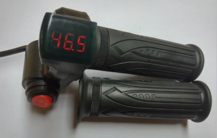

Выскажу imho - вам достаточно взять ручку с вольтметром и с 3-х позиционным переключателем...

Весь Али перевернул, один единственный вариант:
Поворот дроссельной заслонки с цифровых данных дисплей и 3 шестерни переключатель скорости газ акселератора 12-100 В для электрических велосипед, скутер pedamoto
https://s.click.aliexpress.com/e/JsCKvv0
1300руб.

[user]kepsochi[/user], это моё, сугубо моё imho, ваше может и отличаться.. :)
Просто вам как минимум надо иметь 3-х позиционник и вольтметр, ну и ручку/курок.. хотя курок и родной можно оставить, он будет работать...
PS Дам последний совет - не спешите, если сами слабо разбираетесь... ничего сложно там нет, но горячку пороть тоже нет смысла, я смогу подсказать, но сделать за вас не смогу, т.к. банально нахожусь не рядом.. хотя в ближайшем будущем намерен к вам на недельку заявиться... :)

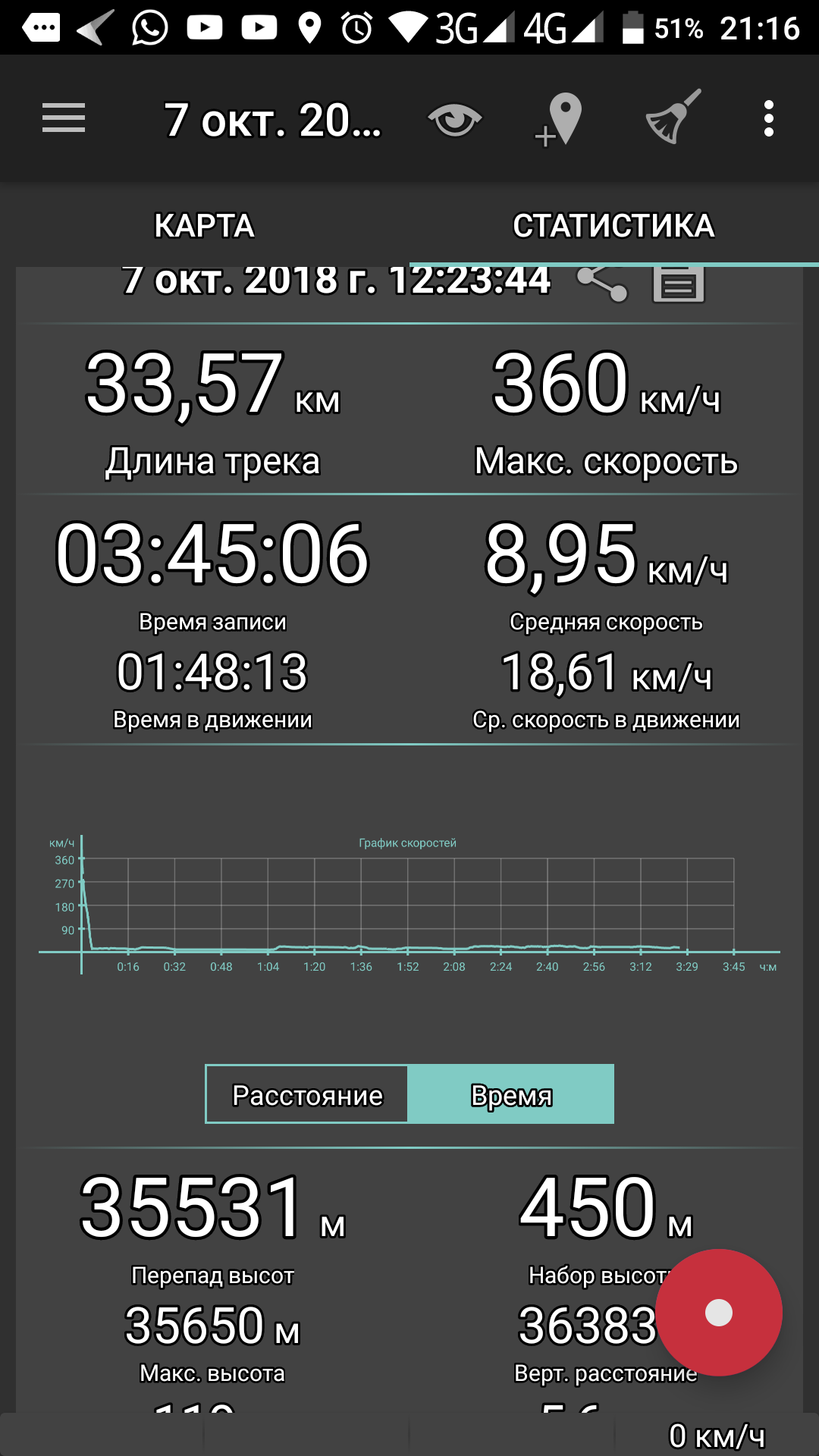

Я, кстати, уже и к лепестку попритерся - не так  сильно он меня теперь и раздражает. Научился дозировать подачу, что сразу же положительно сказалось на пробеге - проехал почти 40 км!!! И это 70% поездки вдвоем с сыном (суммарный вес брутто - более 110 кг). Крыло нигде ни разу не чиркнуло, хотя и в лайтовом режиме по бордюрам приходилось скакать.
Даже график скоростей более менее ровный и не похож на "синусоиду" как обычно. И скорость 360 км/ч  :laugh:
Трек писался не полностью - примерно 5-6 км не вошли в поездку, т.к. забыл снять запись с паузы.
Главный райдер ))
