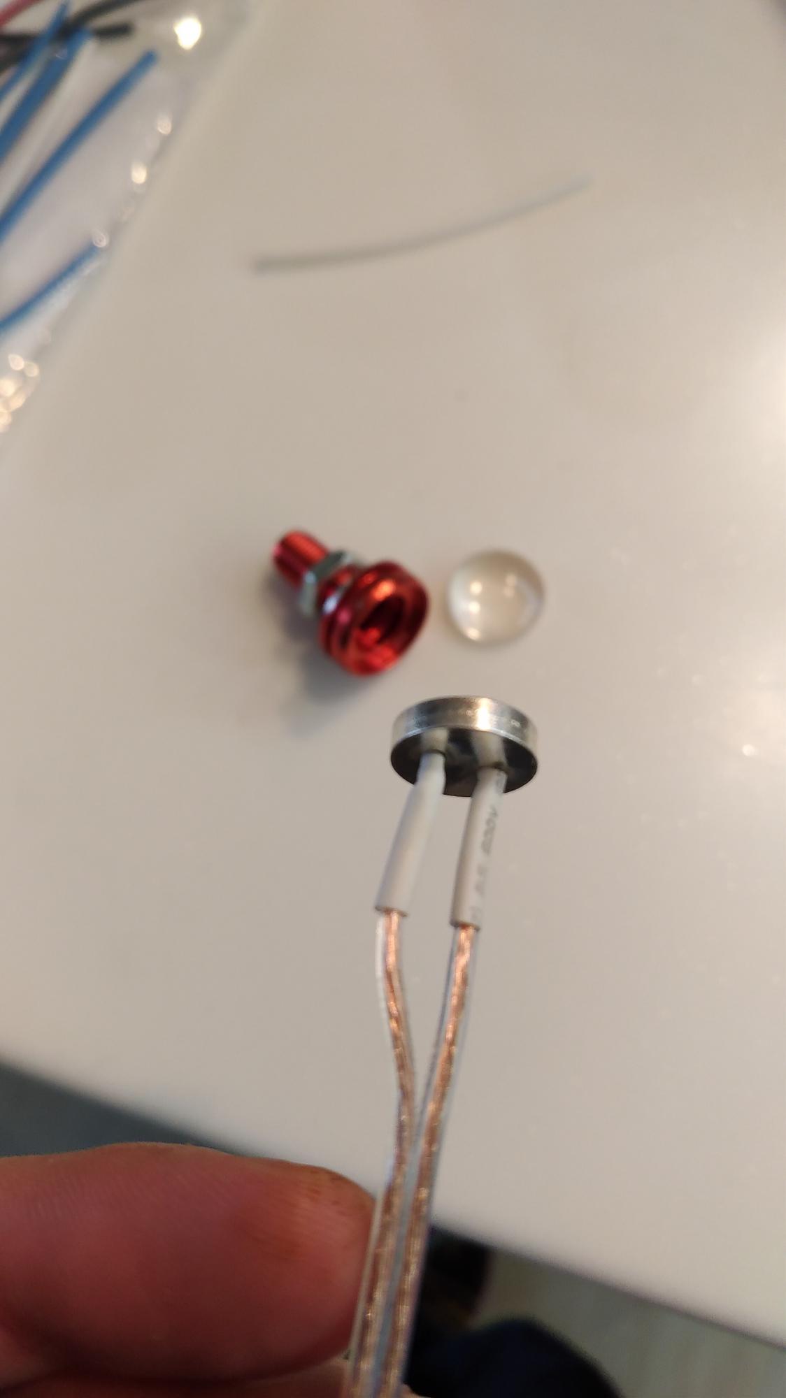

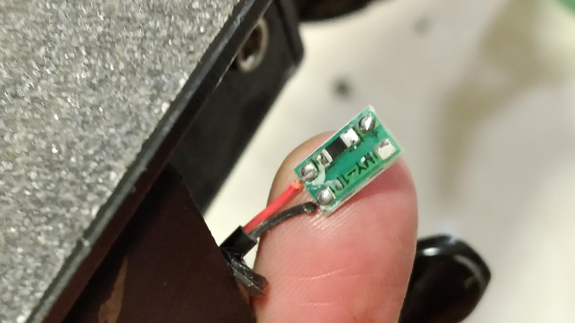

Максим68
Цитата: Алекс Сочи от 19 Июнь 2019 в 11:32
Габаритные огни Kugoo G-Booster.
Корпус неразборный, металлический - из какого-то лёгкого сплава.
Светодиод похоже вклеен в углубление корпуса. До пайки проводов к светодиоду - не добраться.
У кого какие мысли - как менять в случае неисправности?
Выковыривать светодиод, впаивать другой и вклеивать на место?
Или они в сборе продаются, в таком неразборном корпусе?
Один светодиод потребляет 0,02A (12V). Четыре габаритных огня потребляют 0,08A (12V).
Я разбирал габарит, стекло выковыриваешь, оно на клею и светодиод выходит
Добавлено 21 Июнь 2019 в 00:33
И где-то виде
л в сборе
