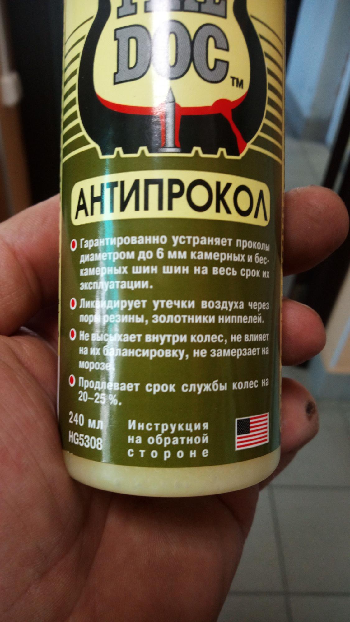

Цитата: Vego от 21 Июнь 2019 в 15:40
антрипрокол Hi Gear, как и большинство других антипроколов будет работать ТОЛЬКО на бескамерках, где слой резины достаточно толстый. Тоненькую камеру никакой антипрокол не закроет.
Тоже так думал, но производитель считает иначе:
Цитата: Ddmitry2589 от 21 Июнь 2019 в 16:08
он для автомобильных шин,если на то пошло.
Самокатные шины тонкие, и антипрокол просто в них не застывает. Ну если шина постоит недельку, может быть.
Ну наверное не тоньше стенки камеры?  ;-)

Цитата: Hobby_t от 21 Июнь 2019 в 16:30Тоже так думал, но производитель считает иначе:
Вадик, я такой проверил на камере, нифига, потом устал вымывать его из резины, дырка в камере не загерметилась, хотя там не было больше 1 мм...
Теперь жду  Abro TS600R, проверю...
В любом случае мой немецкий - пока единственный, кто работал у меня...но спустя 9 месяцев высох в колесе....думаю еще раз его взять и залить, но после теста Абро, вдруг с этим повезет..
Макс, я потому и написАл выше: "Тоже так думал, но производитель считает иначе" (с) Видимо это тот самый случай из серии "не все хорошо, то что дорого" и если с ABRO повезет больше, так это же только в плюс, учитывая почти тройную разницу в цене!

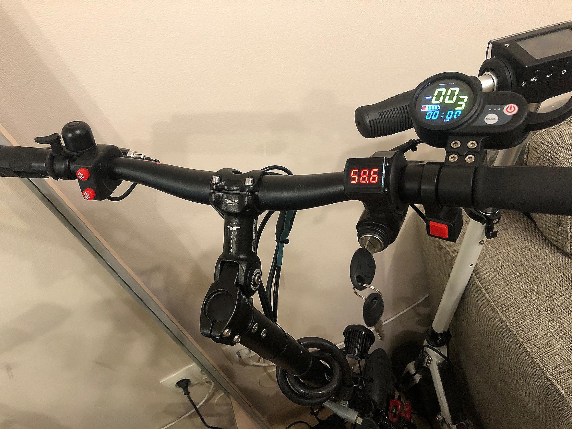

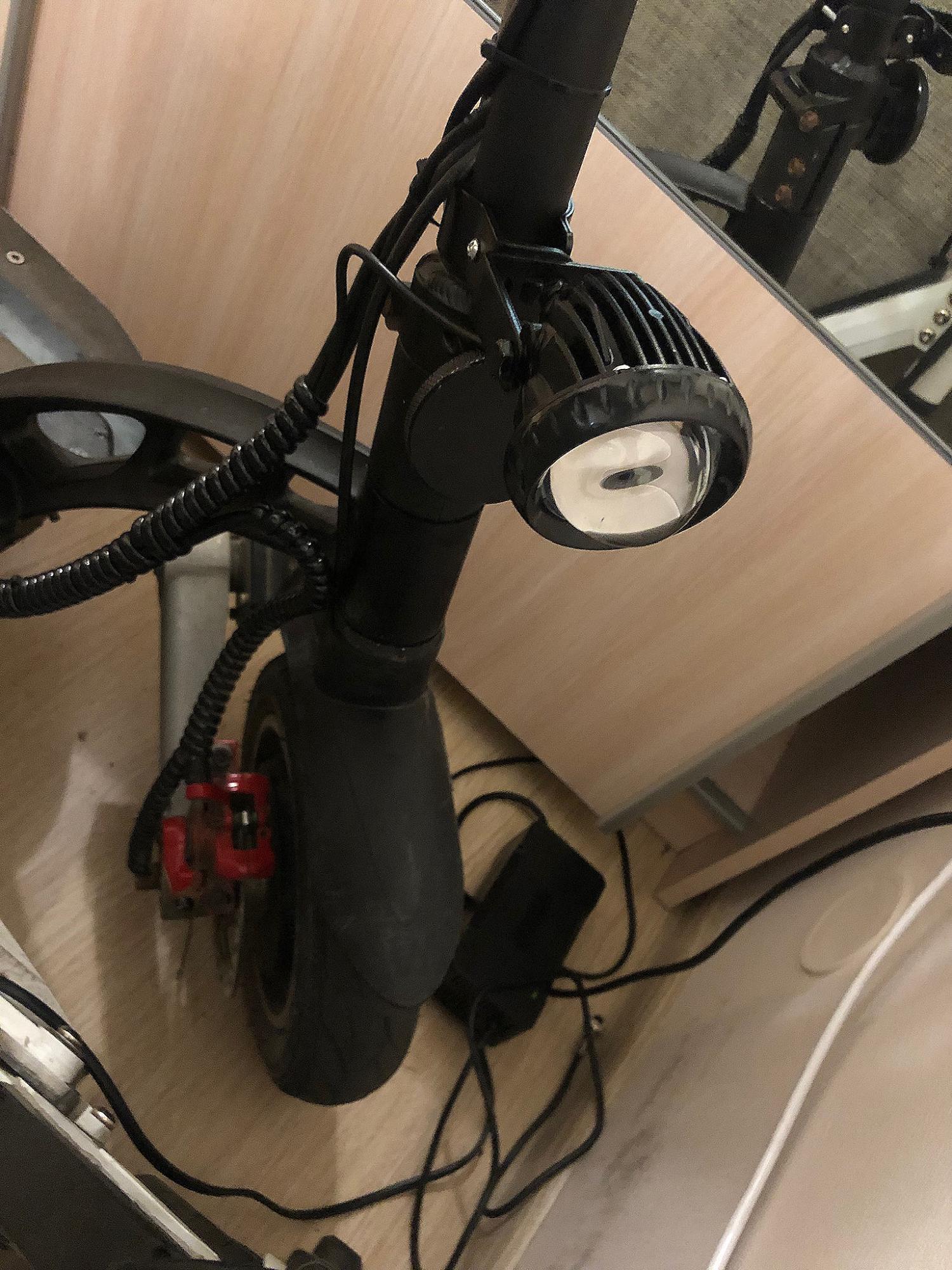

Вчера был у Романа. [user]MoRoman[/user] Починил мне самокат.  Спасибо ему.
1)  2 Провода БК отошли у штекера пришлось все отсоединять припаивать заново.   Причина в том что жена вешала брелок на провода.
2) то же самое с полным приводом.     Пустил новый провод по рулю.
3) подключил фару. На руле теперь как надо светит и не слепит
4) на руль повесил вольтметр.   Подключил к БК
5) кнопки включение света повесил на руль.    Заказал 2 шт на свет. Оказалось одна кнопка только для моргания света и не фиксируется. Пришлось и фару и габариты к 1 подключать.  Хотел разделить.
6) новый аккумулятор красиво подсоединил.  Кстати с ним 52v.  Возросла мощность.
Осталось с тормозами задними разобрать уже не было сил и времени. Несколько фото

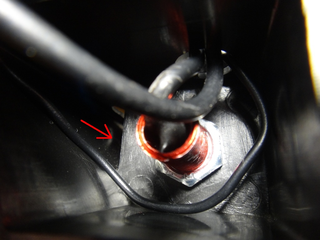

Увеличение дальности срабатывания брелков сигнализации Kugoo G-Booster.
Из-за того, что сигнализация вместе с антенной находится внутри металлической деки, дальность срабатывания брелков с завода составляет от одного до нескольких метров. В местах, где есть сильные помехи - вообще не срабатывает, приходится подносить брелок в район передних габаритных огней, чтобы поставить или снять самокат с сигнализации.
После лёгкой доработки дальность действия брелков сигнализации увеличилась до нескольких десятков метров - самокат получает команды от брелков чуть ли не из соседнего двора или например с верхних этажей дома, хотя раньше с первого этажа не реагировал.
Нужно открутить пластиковую накладку с правым передним габаритом (можно с левым - кому как удобно) и расположить антенну от сигнализации внутри этой накладки. Дальность действия брелков увеличится в разы.
На фото красной стрелкой показано, в какую нишу надо вставить конец антенны сигнализации (чёрный провод) - до самого конца ниши, а остатки провода антенны нужно оставить внутри пластикового кармана, в котором находится светодиод габаритных огней самоката. Внутри пластика антенна отлично принимает сигнал, а внутри металла сигнала почти нет.
