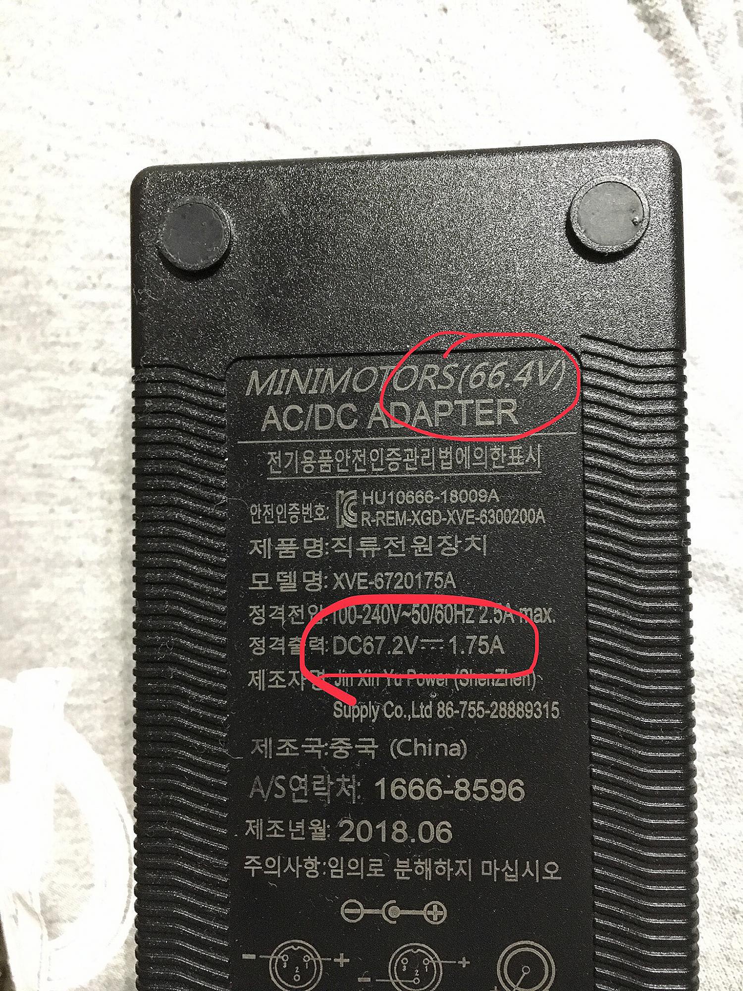

Цитата: Dimy4 от 14 Май 2019 в 13:482) Пропадает балансировка ячеек.   Если таким макаром недозаряжать акум, и хотя бы иногда не ставить его "коптиться" на пару дней - параллели разбегутся
Хмм.. интересно. Вы уверенны в правильности своих рекомендаций? Просто инженеры из Mini Motrs. с вами не согласны. На БП от данной фирмы стоит вольтаж 66.4 что на 0.8v максимума. По вашей логике с таким БП аккумулятор не будет балансироваться от слова совсем.  Фирма которая выпускает линейку dualtron всё же уважение вызывает. Да и тесла не до заряжает свои аккумуляторы на 10% наверно это не просто так кто-то решил.
