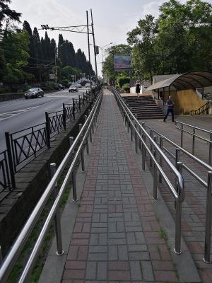

Всем привет 👋 Давно я не писал, так вот я езжу практически без сбросов скорости (принаравился набирать скорость плавно) проехал за три месяца чуть больше 300 км. Заряда по прежнему хватает на 16-20 км. всё зависит от количества горок во время поездки. Пришлось поставить звонок от велосипеда так как на стандартный сигнал народ не реагирует. И в Сочи с каждым днём всё труднее становится ездить из за большого количества отдыхающих и массовости электросамокатов (на которых 80% это те кто несутся не соблюдая ни какие правила и меры предосторожности🤦‍♂️) То пешеход  резко вздумает пойти поперёг тротуара то лётчик вылетит из за кустов в общем пальцы всегда на курке тормоза. Колесо нагревается до еле тёплого состояния даже после подъёма в крутую горку. Горка на которую меня затягивает самокат без остановок каждый день на фотографиях

Jngle, покажите горки в которые ваш самокат не едет.

Помоему по фотографиям понятно что горка довольно  крутая, сяокаты без отталкиваний не едут в эту горку. /:-) Я своему помогаю только когда на дисплее всего два деления остаётся и то крайне редко. :ку: Вес ездока 60 кг. Температура на улице около +32 градусов.  %-)
