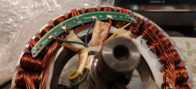

Приступил к модернизации мотор-колеса, первым делом заменил провода на фторопластовые и добавил 6-й провод под датчик температуры, получилось по толщине не больше стокового кабеля. Перепаял все разьёмы на более компактные, теперь провод можно извлечь из подшипника крышки мотора не вытаскивая контакты.
p.s. : вот так выглядит монтажная планка с датчиками Холла, если в вашем статоре есть пазы - можно при желании установить датчики.
valek101
Цитата: Сергей_1959 от 11 Июнь 2019 в 21:15если в вашем статоре есть пазы - можно при желании установить датчики
Если честно по фото не понимаю про какие пазы вы говорите, где они на фото?  Я бы свое посмотрел колесо и если они есть поставил бы холлы с радостью.  А то не могу понять как мне от ошибки на дисплее избавиться без холлов:-(
А из за этой ошибки не могу видеть другую полезную информацию как например напряжение батарейки, и это печалит.
Сергей_1959
Цитата: valek101 от 11 Июнь 2019 в 21:20Если честно по фото не понимаю про какие пазы вы говорите, где они на фото?
Снимите крышку со своего мотора и сделайте фото статора, если вам действительно это надо, если пазы есть - вы их наверняка увидите.

[user]valek101[/user], схема подключения датчиков Холла к контроллеру на моём фото, установить и подключить при желании несложно без всякой теории. Осталось определиться, есть-ли пазы в статоре.

Это у вас как я понимаю красные провода идут к датчикам холла?
Я же вот разбирал колесо свое но мне от этого понятнее не стало https://photos.app.goo.gl/FHc6Q5p5eZJRcamJ7
