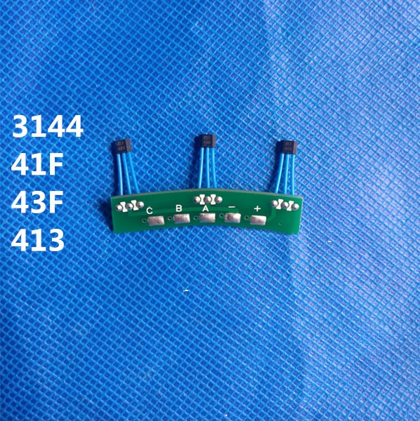

Появились в продаже платки с датчиками Холла наборами по 3шт., цена за штуку чуть дороже 200р., если кому нужно - можем скооперироваться, пишите в личку.
Сергей_1959
Датчики Холла заказанные в прошлом году только сегодня были отправлены продавцом, надеюсь к лету всё нормализуется и посылку доставят к месту получения.

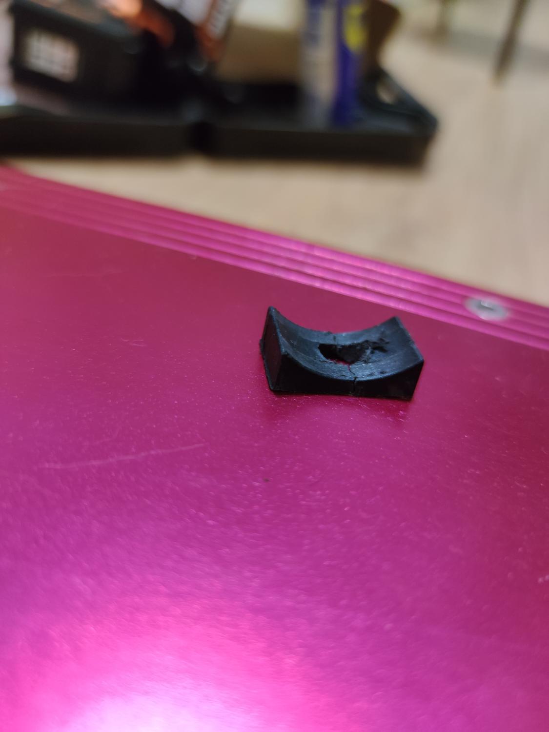

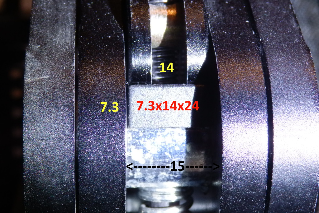

Разболталась сегодня ось на переднем колесе.. Доехал уже под звон. Дома стал протягивать.
Заодно в гусь полез, и видимо перетянул там шпиль (длинная ось с резьбой), на которой крюк сидит. И из под этого крюка достал вот такую штуку лопнувшую - на фото ниже.
Подскажите пожалуйста, что это, насколько эта деталь критична, можно ли без неё? Где можно взять такую или чем заменить?
Пока из пластиковой крышки сделал некоторую алтернативу, но теперь гусь не складывается.. И не пойму почему. А ехать уже завтра утром.
В общем нужен совет. Также могут быть полезны любые видео по устройству гуся.
PS. Пробег у меня на этом самокате если не 500+, то 300+ уверенно.

[user]nofrost[/user], больше чётких фоток, я вообще не понял что это и откуда и что за материал.
nofrost
Да я и сам не понял, что это за материал.. Метал не метал, пластик не пластик.. Что-то типа оч жесткой резины, уже задубевшей, но что-то типа с намеком на метал или сплав. Прям под гусем, под самим крюком, такая типа шайба.
Сергей_1959
https://electro-skuter.ru/item/2493-mekhanizm-skladyvaniya-dlya-ehlektrosamokata-kugoo-m4-pro-91555
https://electro-skuter.ru/item/2700-mekhanizm-skladyvaniya-dlya-ehlektrosamokata-Zaxboard-kugoo-m4m4-pro-ne-Jilong-90926
Попробуйте сравнить с вашим гусём, а деталь можно либо склеить либо сварить и даже отлить из алюминия.
nofrost
Ответы немного не в тему, но спасибо за участие. Заклеить вариант не рассматриваю - там место критичное. Не представляю чем такое заклеить чтобы не развалилось. Заварить тупо нечем)) На выходных сгоняю на авторынок, должна быть такая шайба-полумесяц где-то. Расскажу как решил..
Вчера сколхозил из крышки от бутылки подобие этой детали.. Благополучно съездил на работу и домой.. И дома после еще пары тестов эта нехитрая конструкция развалилась. Пластик слишком мягкий.

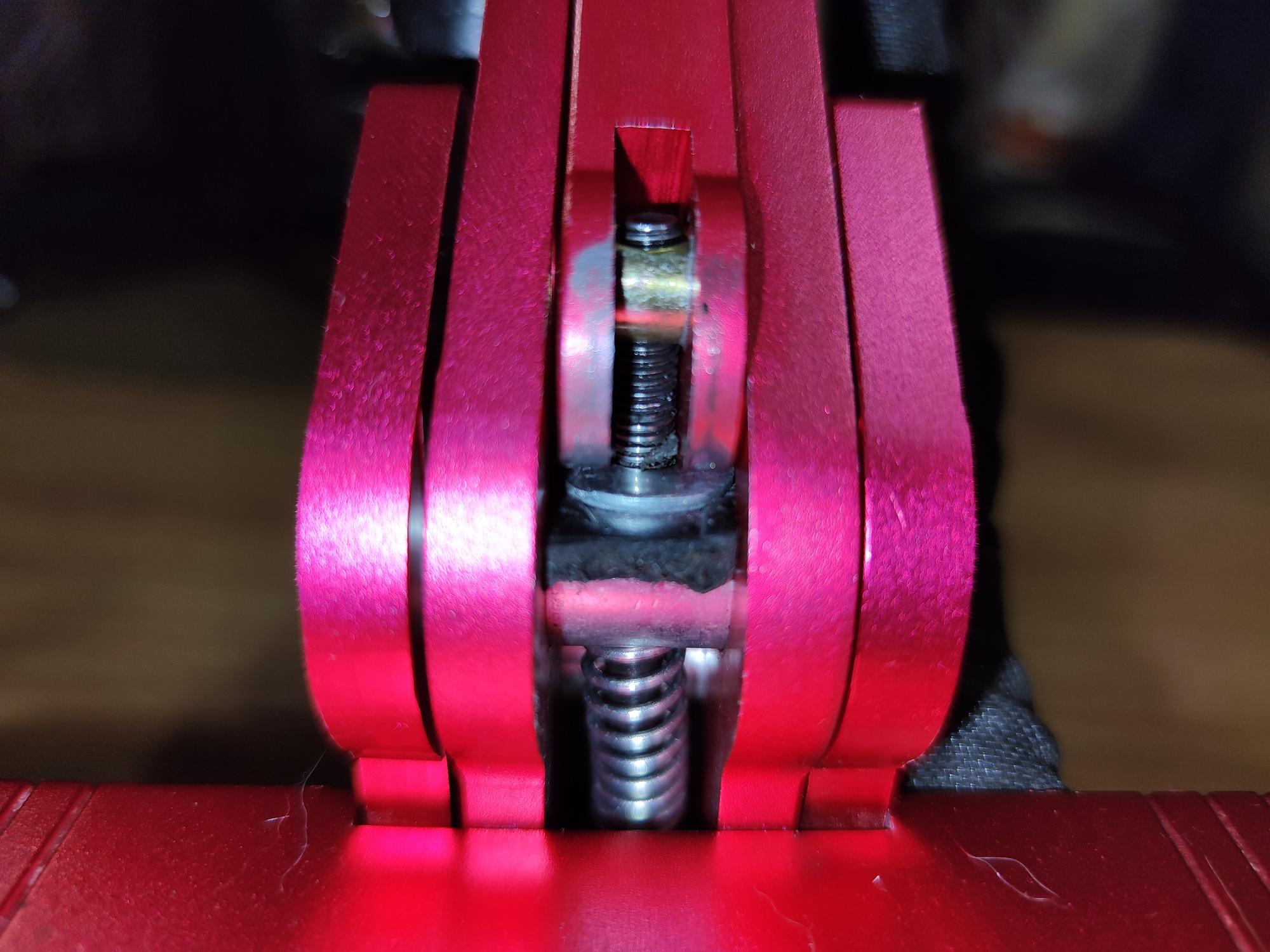

Ну сегодня уже более спокойно прикинул как оно должно быть.. Короче на площадку, где сидела эта деталь, я вырезал кусок пластика (карта какого-то закрывшегося магазина пригодилась). В пластине естественно высверлил в центре отверстие для оси, но делал не в притык, а чтобы она имела свободный ход вперед-назад, а по бокам она будет зажата стенками складного механизма. Вот во весь размер площадки уложил вырезанную пластиковую пластину, накинув её на площадку. Сверху на эту пластину я положил кусок из старого кожанного ремня, с аналогичной дыркой по центру. И сверху уложил стальную шайбу, размер точно не скажу, но больше 15мм в диаметре. Примерно 18 мм в диаметре. Её пришлось сточить по ~1-2 мм с двух сторон, чтобы она также садилась на ось и держалась между стенками складного механизма. Пирог толщиной оказался примерно 8 мм высоты. И на весь этот пирог я посадил крюк (гусь). Затянул, что называется по вкусу. Главное чтобы когда вы крюк затягивали - планка уходила наверх, а когда гусь раскладываете - планка должна уходить вниз. Если планку клинит - первым делом подумайте о смазке. И не должно быть люфта стойки руля относительно деки.
Логика такая, что кусок ремня (можно заменить куском резины в перспективе) - он будет амортизировать и создавать как бы ямку под давлением - под форму крюка-гуся. Снизу пластиковая пластина - чтобы выровнять давление на планку - эта планка (одна из двух) не дает вашему самокату сложится когда вы на нем едете. И сверху шайба чтобы непосредственно металлический гусь не тер кусок ремня. Теперь он елозит по стальной шайбе. Чтобы минимизировать трение я всё это дело и весь механизм складывания я от души пропшикал WD40. Складываться стало лучше, чем было до этого. Смазал впервые с момента покупки. Первые тесты проблем не показали, на время поиска этой детали должно хватить. Завтра после полноценного проката отпишусь.

[user]nofrost[/user], я понятия не имею как выглядит ваш механизм складывания, у меня это просто язычок под рычагом фиксации, его можно выгнуть из чего угодно по форме рычага снизу и обрезать в размер.
nofrost
Да также примерно выглядит.. Вот фото после замены детали. Покатать пока не вышло, дожди.
Ну и вот еще фото самой поломанной детали, если у вас этот язычок такой же, то мне кажется просто выгнуть и обрезать не получится.
По крайней мере у меня точно не получится. Нужен брусок под размер и вытачивать. Ни материала, ни техники. Попробую готовую поискать. Что за материал я так и не понял, но алюминиевая думаю подошла бы.

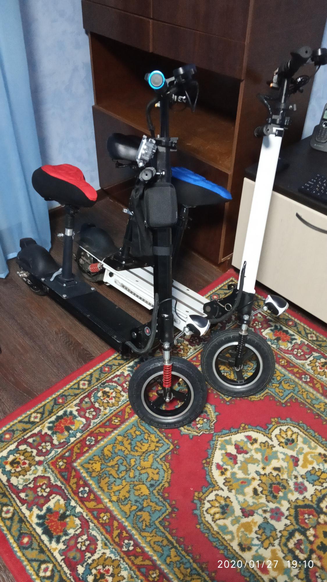

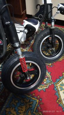

Всем привет.
Не давно тоже стал обладателем данного самоката(брал для жены)-это второй самокат, ещё есть Kugoo m2.
Сразу поставил 10 дюймов на переднее колесо(есть опыт с Kugoo M2)👍👍👍
Покупал с рук ((( за 8500+ доставка 1500.
