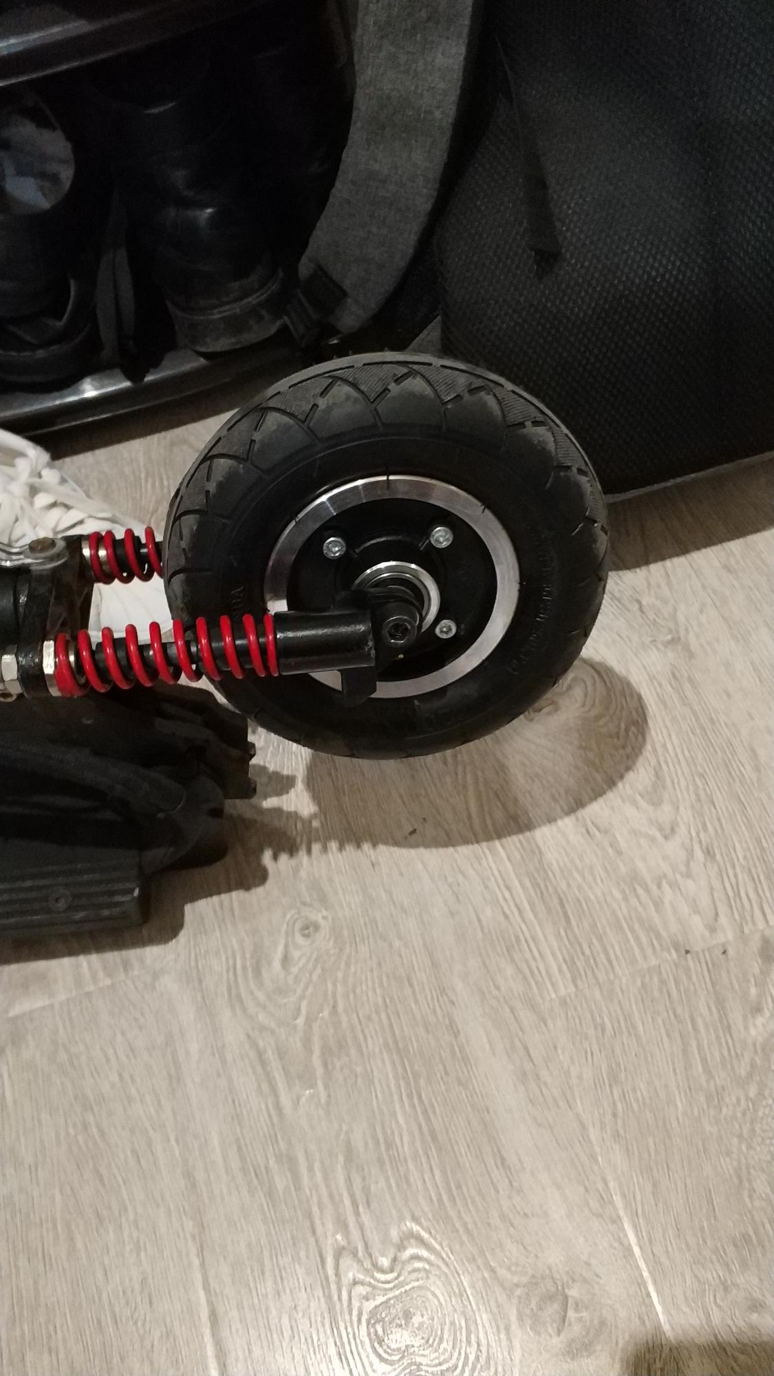

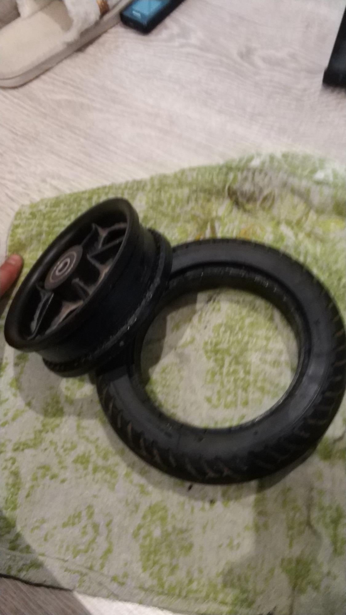

Кто-нибудь пробовал одеть такую дрянь обратно???может подскажет кто-нибудь,как это сделать?
Jonni_x1
Пардон, крик души был! Феном разогрел и с помощью говна и палок,и какой-то там матери натянул руками. Ну и силиконом смазал край диска
Сергей_1959
[user]Jonni_x1[/user], проще в пакет и в микроволновку на полную мощность 3 минуты, но всё-таки я за разборное колесо.
Jonni_x1
А кто-нибудь пробовал это дубовое безобразие менять на дырявое, и ещё какое-то с пористой (типа паралона) начинкой?

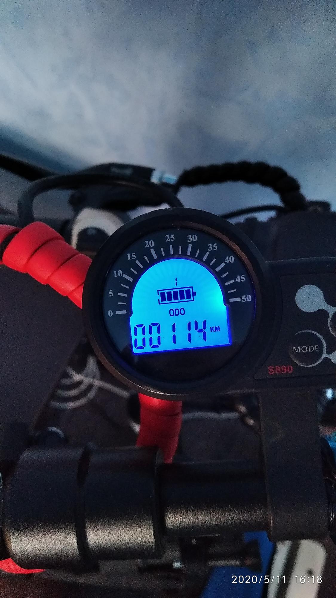

Kugoo m2
Опробовал наконец то самокат(карантин)
Самокат очень понравился, резвый, хорошо собран,ни что не гремит,не люфтит(пробег 114 км).Проехал я на нём около 4-5 км,остальное супруга каталась (вообщем 14 км),заряд батареи остался полным !!!
Сбросы скорости также есть на 2 и 3 скорости,на 1 скорости нет ! Не особо мешает ездить,можно привыкнуть !!!

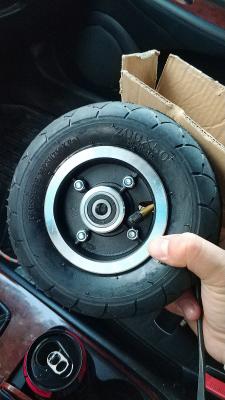

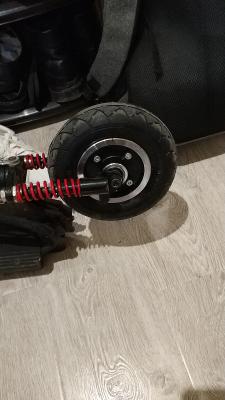

Jonni_x1
Короче,мужики,приехало мое колесо!!!это ощущение трудно передать!!)) Мне конь достался с дубово-бетонным колесом и я ездил и радовался как-то без огонька))теперь я будто пересел с трактора в новую вишневую девятку))
Сергей_1959
В моём KV-950 дутое колёсико было сразу из коробки,  стёрлось до корда за 3 месяца; заменил на такую-же, но след. покрышка будет перфорированной.

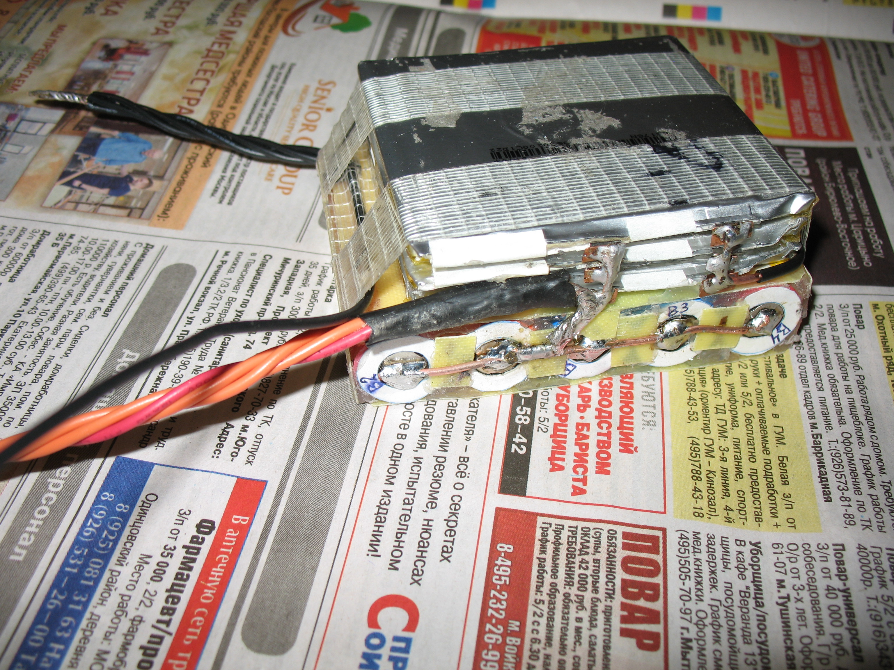

Цитата: Evgeniy_D от 12 Апр. 2019 в 00:24Вот схема подключения к разъему. Я использовал штатный 3-хпиновый.
Сколько батареек в добавочной АБ 3.7в    я думаю 4шт

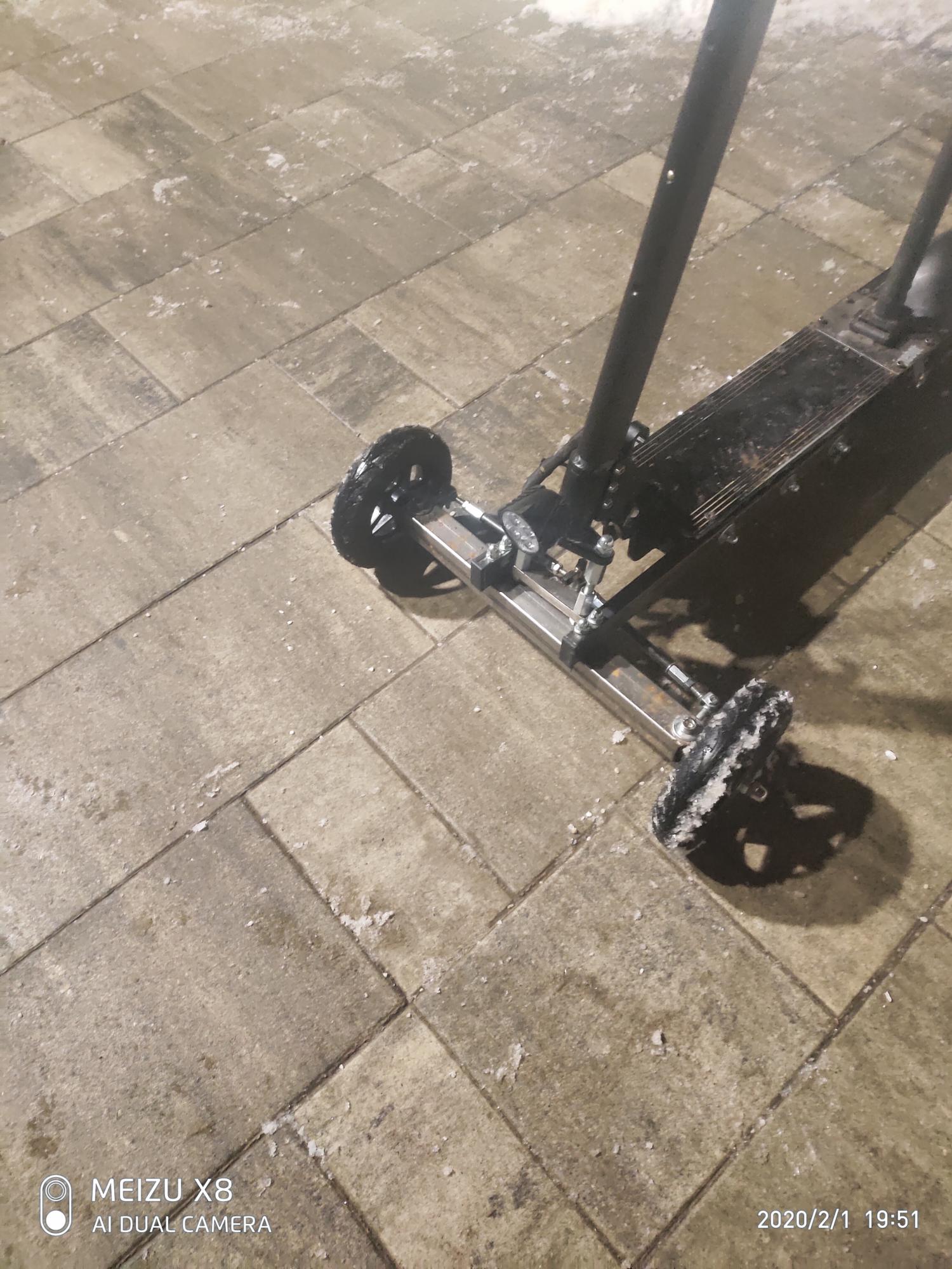

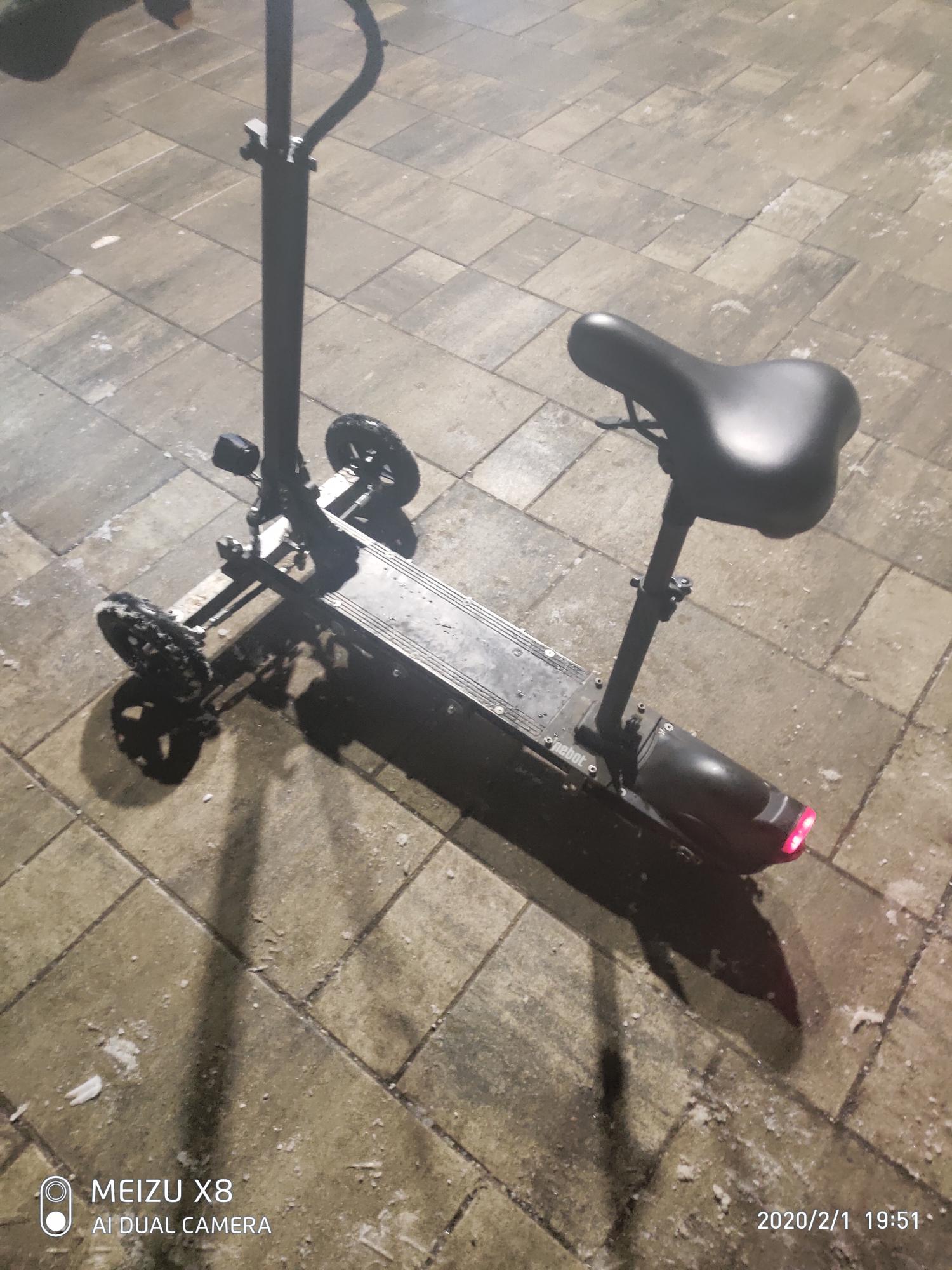

Токарь
Зимний мод глумился как мог :laugh:
700км зимой проехал.Двигло слабое даже 20амп контроллер.Рыхлый снег не любит.Укатаный снег,лед на шипах норм до 20км/ч.Повороты до 20 нормально аж с заносом.

Evgeniy_D
Цитата: Vladj от 01 Июль 2020 в 12:31Сколько батареек в добавочной АБ 3.7в    я думаю 4шт
В доп. сегменте 5 банок 18650 и три плоских аккума от какого-то мак бука вроде. Доп сегмент емкостью около 18.5Ач спустя полтора года чувствует себя прекрасно.
Вот как он выглядит:
