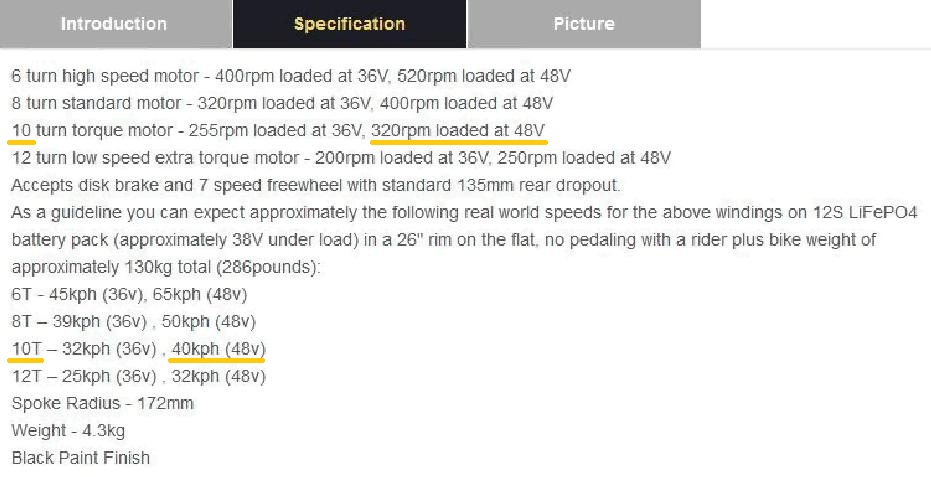

Цитата: MaxWin от 09 Авг. 2018 в 19:11XX...
Да. Просто без нагрузки, считайте на вывешенном колесе.
Хорошо бы хоть ХХ было на вывешенном колесе, а не просто голого мотор-колеса без спиц и обода.
Так, например, если производителем имеется ввиду именно полное колесо в сборе, то тогда нужен какой-то стандарт веса и диаметра - один и тот же движок можно превратить в чуть ли не в мотоциклетное колесо на 26" со спицами диаметром 4mm и кило-полутора килограммовым даунхильным ободом, который даже в воздухе педалями вращать не только затруднительно, но и больше 2\3 от максимально возможного, а то и половины об\мин разогнать даже не получится (можете сами попробовать). А другой напротив это же мотор-колесо соберёт с невесомыми 2-х mm спицами и 0,5кг-ободом от DTSwiss (например, с 545D). Разница между этими двумя колёсами одинакового диаметра 26" будет настолько большая, что ни о каких стандартах ХХ с колесом в сборе речи даже близко быть не может, и не только если брать маломощные движки на 250Wa, но и на 1kWa........10kWa и т.д., на сколько хотите kWa - с одной сборкой будет один показатель XX, а с другой сборкой совершенно другой. Поэтому можно подозревать о том, что XX это когда речь идёт не о вывешенном в воздухе собранном колесе, а о голом моторе
Цитата: MaxWin от 09 Авг. 2018 в 19:11Может быть как при номинальной нагрузке, так и при максимальном КПД. В данном случае при максимальном КПД и нагрузке в 25Nm.
Значит, в данном примере при 48v на двигателе скорость 40 км\ч это нагрузка 25Nm?
Что-то вы перемудрили. ХХ мотора с вывешенным колесом не зависят от массы обода, спиц, покрышки и др. и будут практически равны ХХ голого мотора. Одинаковый мотор с ободом и покрышками одинакового диаметра хоть с невесомым ободом хоть с ободом и спицами из чугуна будет иметь одинаковый ХХ, будь оно весом 1кг или 10кг.

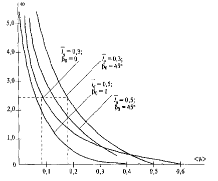

Цитата: MaxWin от 09 Авг. 2018 в 22:28
Характеристические кривые для всех моторов выглядят абсолютно одинаково. Но это не делает все моторы равными по характеристикам. :)
В качестве примера искренней веры. Когда еще в симуляторе не было МАС-ов. Все искренне верили, что BMC_V2_Spd = MAC 6T.
И у всех просто на удивление все совпадало. Да вот это оказалось в последствии заблуждением. :)
Это смотря какие характеристики интересны. Если механические и электрические, то вполне всё масштабируется в разумных пределах, а вот с термическими всё сильно хуже в силу нелинейности.
Не масштабируются. Это распростастраненное заблуждение. Отношение момента к скорости имеет не линейную зависимость.
Их можно смаштабировать только в 2 точках. При бесконечном (максимальном) моменте или бесконечной (максимальной) скорости. С измененние кол-ва витков, изменяется не только момент и Kv. Изменяется сопротивление и индуктивность, что влечет за собой изменение характеристки мотора. Это повлияет как на мгновенный так средний момент мотора и характеристика будет либо жесткой, либо наоборот.
Собственно характерестика мотора может принимать одну из кривых представленных на графике. Где w 'это скорость, а m - момент.
В результате масстабирования, на средних скоростях (моментах) вы запросто получите ошибку в 200%.
Мягкость и жесткость зависят и от характеристик контроллера. Наличие обратной связи по положению и току запросто может помножить на 0 все эти разности обмотки. К чему рассматривать одни характеристики мотора, если используется система мотор-контроллер. Плюс самые обычные вариации внешних параметров, которые легко перекрывают незначительные нелинейные изменения.
По поводу двух точек - крайних, это очень интересное замечание. :) Тем не менее любую гладкую кривую можно в пределах нужной ошибки аппроксимировать прямой на некотором участке.

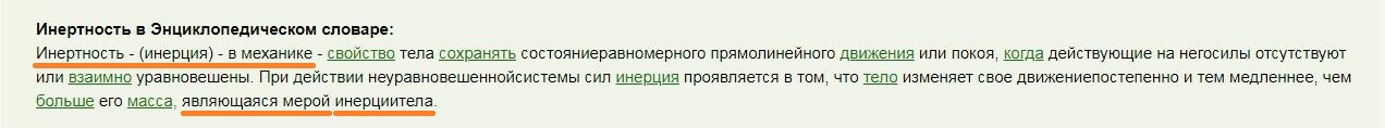

Цитата: sjaovay от 10 Авг. 2018 в 15:48А про инерцию так вообще чё говорить
Действительно, тем более, что говорилось вам не про инерцию, а про инертность. Для вас это, видимо, одно и то же. :help:

Цитата: dengor2 от 10 Авг. 2018 в 16:05не про инерцию, а про инертность. Для вас это, видимо, одно и то же.
А для вас, видимо, эти понятия совершенно разные или мы говорим не о механике, а о газах? :help:
http://tolkslovar.ru/i2553.html
