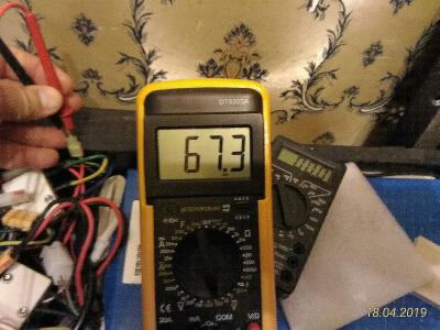

Александр61
Вольтметр с ключем тоже врёт безбожно.

Цитата: Александр61 от 18 Апр. 2019 в 20:42Вольтметр с ключем тоже врёт безбожно
Ну вот и получается 67.2в примерно плюс минус погрешность тестера...
А поповоду ячейки то допустимое напряжение 2.75-4.25в на ячейку. Соответственно 2.75×16=44в. Это примерное напряжение нижнего порога отключения акб от самоката бмской. Кажется Етайсон где то подобное уже приводил в пример...

volodiaa
ЦитироватьВольтметр с ключем тоже врёт безбожно
А вы его подключили к тому же месту , что и тестер, Ведь сопротивление или плохой контакт в штекере и проводе может влиять на точность.
хотя не исключаю и брак.

Цитата: volodiaa от 18 Апр. 2019 в 20:57А вы его подключили к тому же месту , что и тестер
Да, на том же разъеме. Как думаете есть смысл предъявить это продавцу?
volodiaa
ЦитироватьДа, на том же разъеме. Как думаете есть смысл предъявить это продавцу?
сначала надо ещё убедиться что тестер не врет.. проверь другим.
просто у меня такой показывает с точностью 2 десятых, а это погрешность моего тестера.
aaa1979
Цитата: Александр61 от 18 Апр. 2019 в 21:09Да, на том же разъеме. Как думаете есть смысл предъявить это продавцу?
Для начала надо посмотреть в характеристиках его погрешность))
Xiaomi m365. Ultron t118.
Александр61
Цитата: volodiaa от 18 Апр. 2019 в 21:13проверь другим.
Другой тестер показывает на 3 десятки больше желтого. Сейчас перезамерил с одной точки одновременно, разница не намного ,но уменьшилась.
volodiaa
в моем вольтметре вроде крутилка есть для регулировок, но точно сейчас не скажу.
может и у тебя можно подправить?
Александр61
Цитата: volodiaa от 18 Апр. 2019 в 21:39в моем вольтметре вроде крутилка есть для регулировок
Не, крутилки нет, да и смысл? И так ясно что китайский с ключем больше врет, чем тестер
