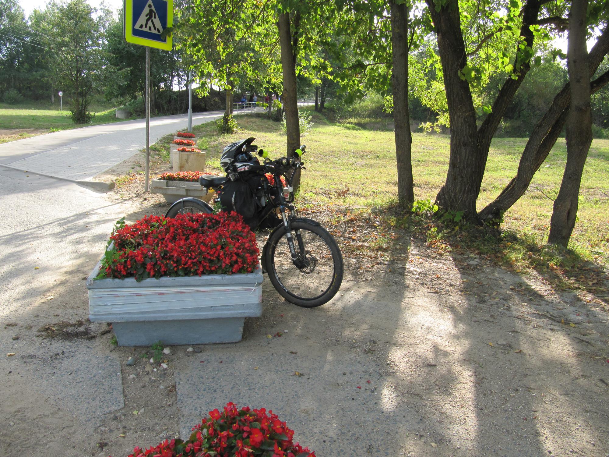

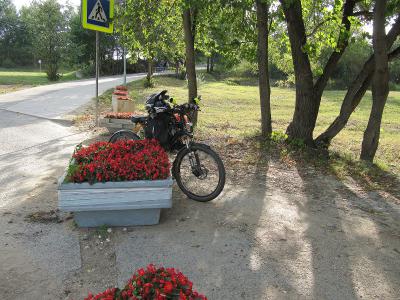

Ползаю потихоньку. На батарейках три, кажется, года. Или четыре уже.
Актуальный конфиг 2.5кВт*ч уже 3.5 4 квтч на теслабанках, контроллер келли 7218 (сгорел) 7230, мотор на 35 магнитах в треугольнике, 6кВт.
Рекордно зарегестрированная максималка 100, обычно 50-60 езжу. Если не на работу.  :pardon:
Из самых свежих фоток только эта :-D
Теперь ещё и эта

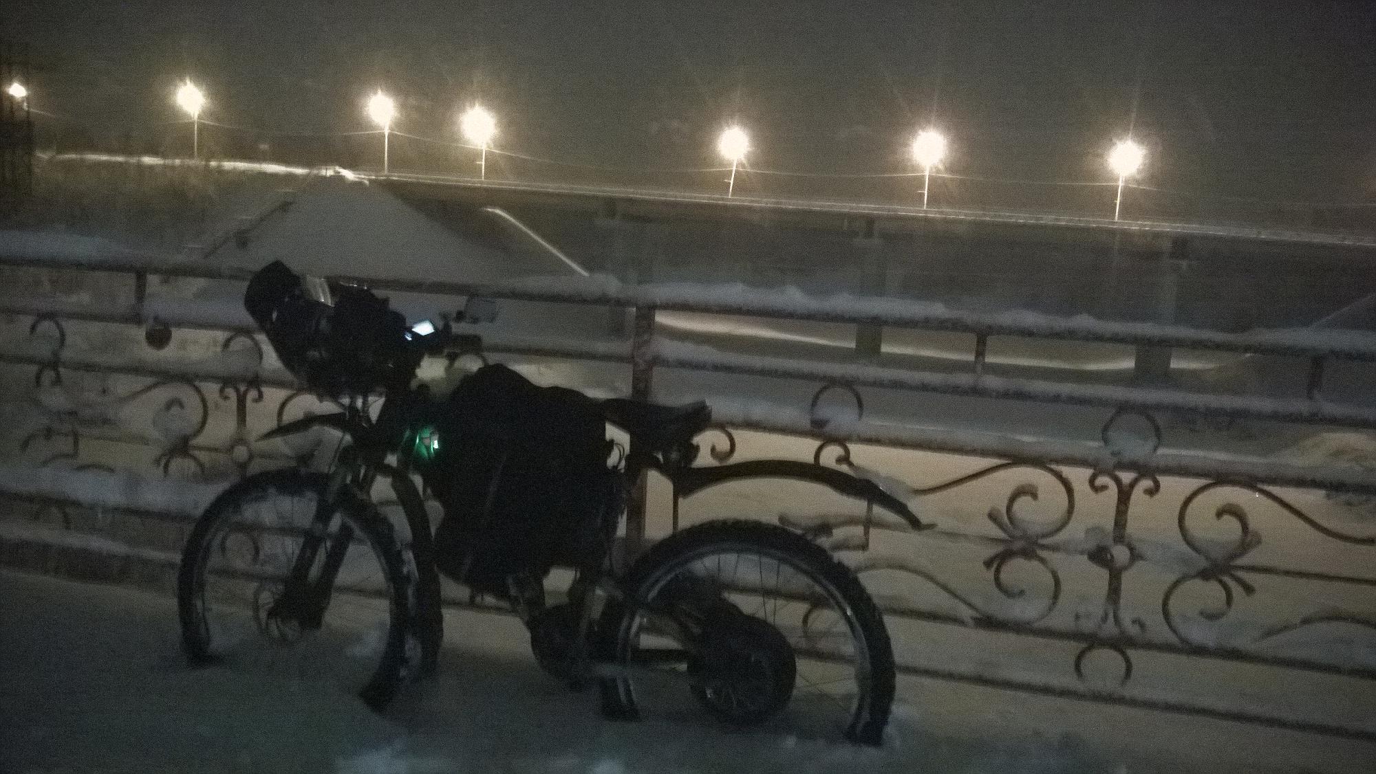

Езжу круглый год кроме совсем трешовой погоды.

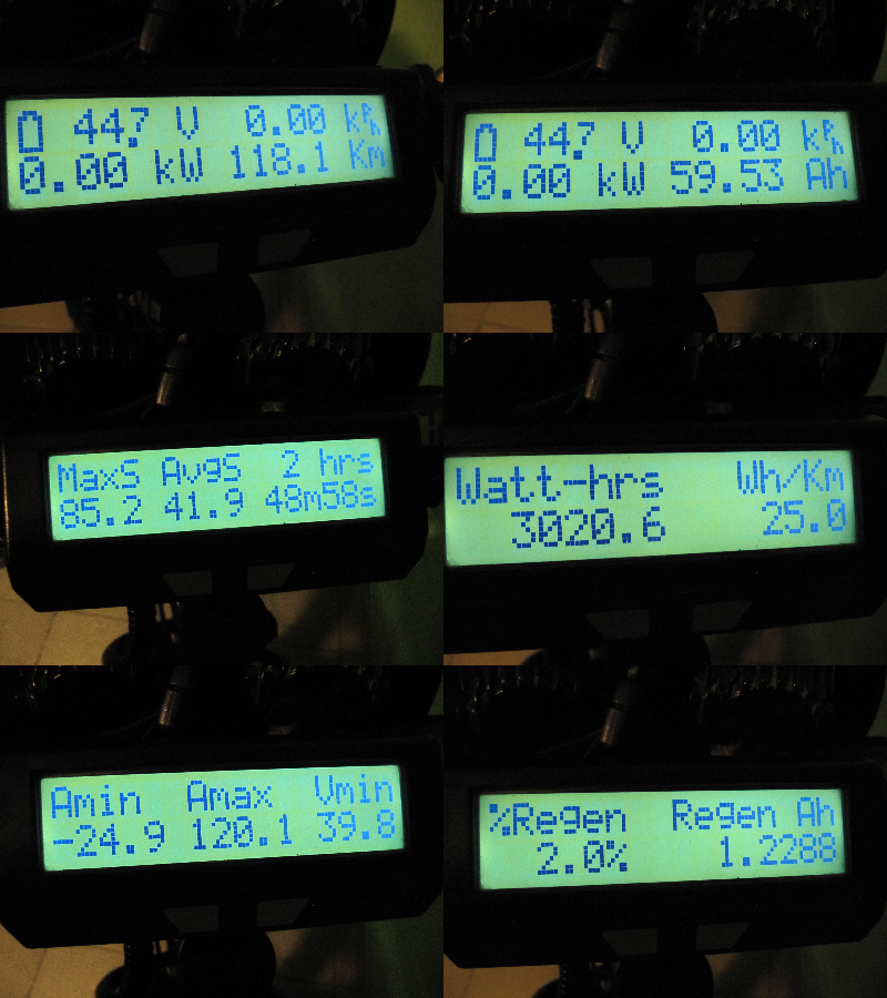

Наконец-то затестил режим "дальняк". Теперь точно знаю на что способен конфиг и насколько деградировала батка за два года.
Ни на сколько. Где-то в пределах погрешности приборов. Докинул батку на 0.5квтч для спокойствия, закинул в рюкзак чай с булками и мотанул 118км туда-обратно. Домой приехал на нуле, хладнокровный расчёт  :eureka:
Доп батка имеет в районе 500-550 юзабельных Втч, итого основная отдала честные 2500. Не ожидал расхода в 25, по-крайней мере по городу у меня никогда ниже 30-35 не получается. Без дополнительной батки может и проехал бы, но пришлось бы сильно экономить.
