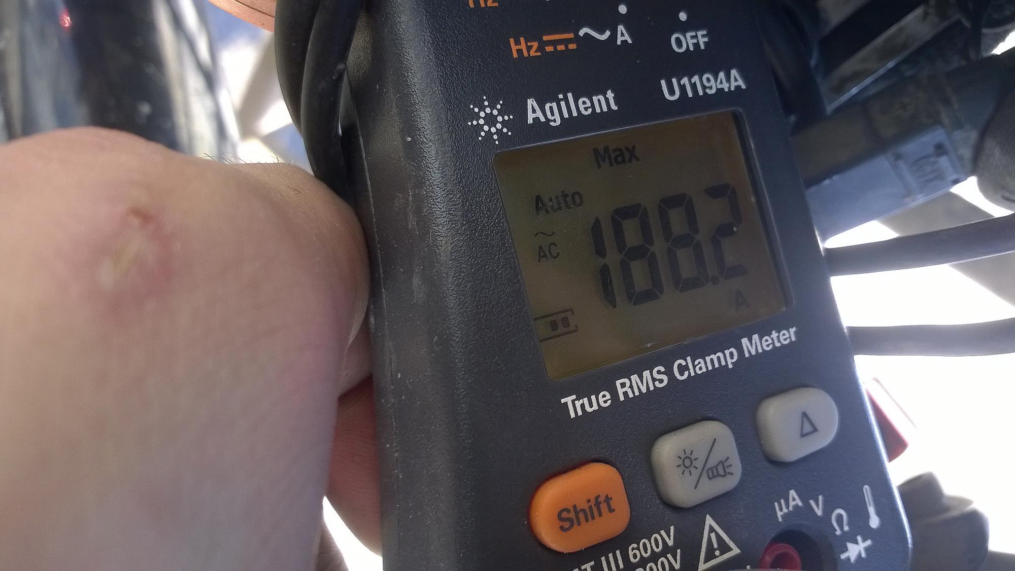

[user]tmkt[/user], ну так 14S же. 5.5кВт в пике.
Фазный вообще под 200
tmkt
не понял что за прибор? токовые клещи? стандартные на постоянный ток расчитанные и ты ими фазный умудряешься измерять?  :bw:
у меня на телепорте фазный тоже хорошо так выше 200, а вот батарейный на 105 максимум был замечен хотя в прожке программаторе выставлял вообще 90
[user]tmkt[/user], фазный переменный. На что тонко намекает значок AC на дисплее. А при синусном контроллере еще и близок к идеальной синусоиде.
tmkt
а прибор-то какой? какие-то ультрадорогие токовые клещи для переменного тока?
ведь вроде, все обыкновенные токовые клещи только постоянный ток умеют измерять?
а фазный у нас не просто переменный а еще и очень высокочастотный, в сравнении с 50Гц, хз как там быть
[user]tmkt[/user], клещи как раз наоборот простые для переменки, а дорогие для постоянки. Эти универсальные, модель на фото видна. Фазный переменный,  основная гармоника там равна ерпм, т.е. от нуля до нескольких сотен герц. А тру рмс клещам вообще пофигу что мерить.
