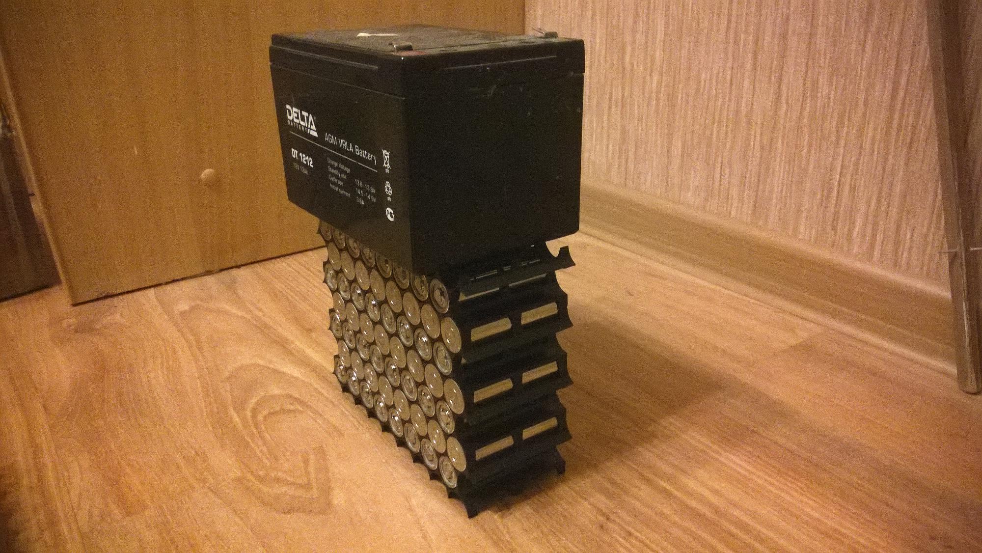

У меня вобще отдельная батка на свет и прочие радости12в 6Ач. LiFe-Po4 6шт+БМС

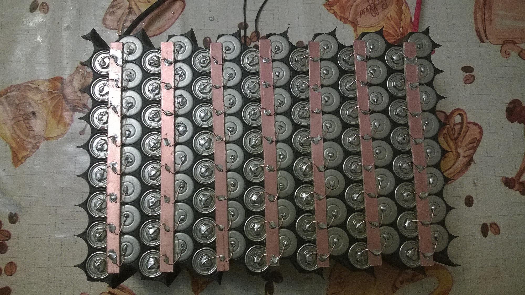

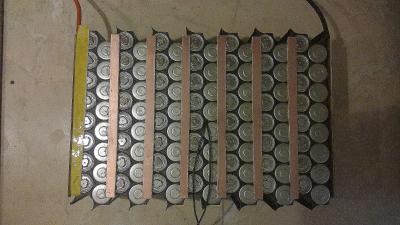

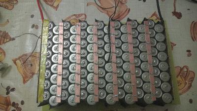

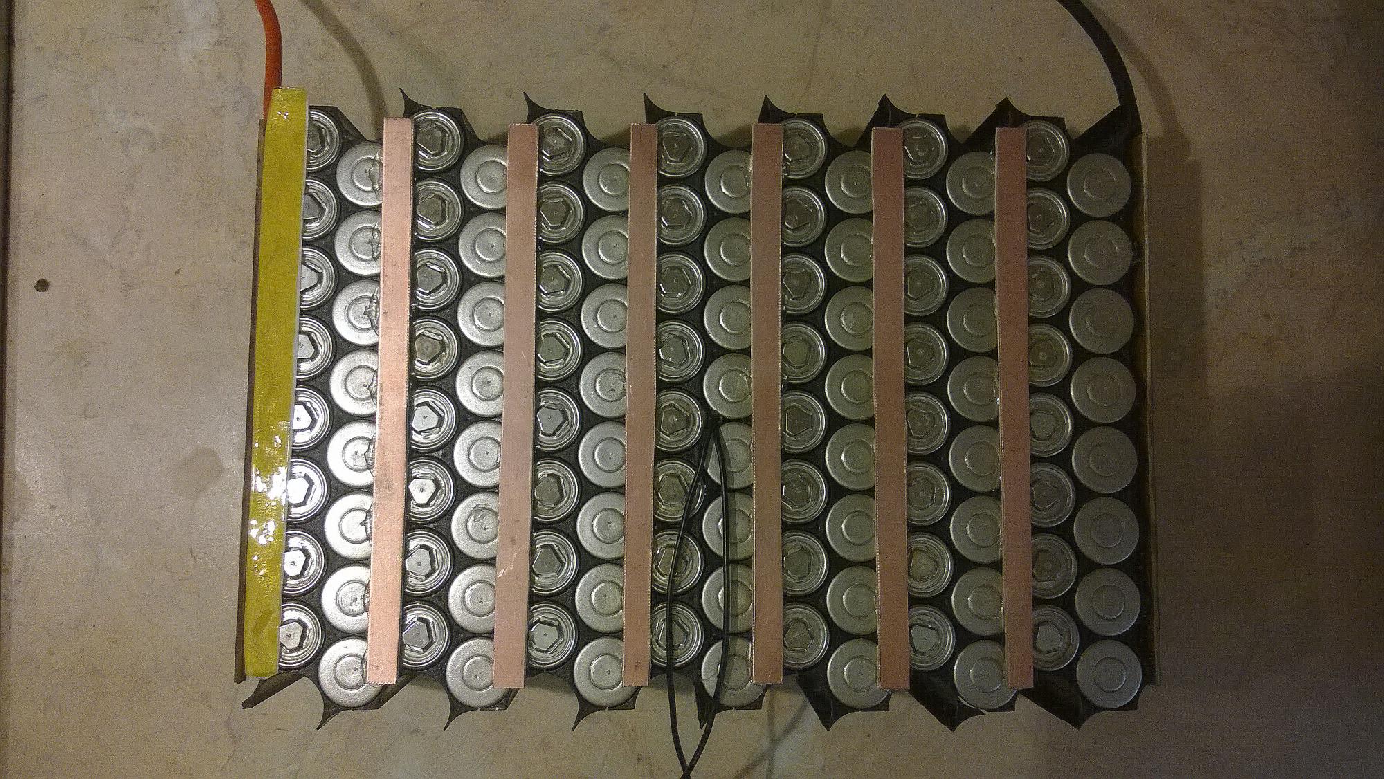

сам пайку (сварку?) освоил?
круто

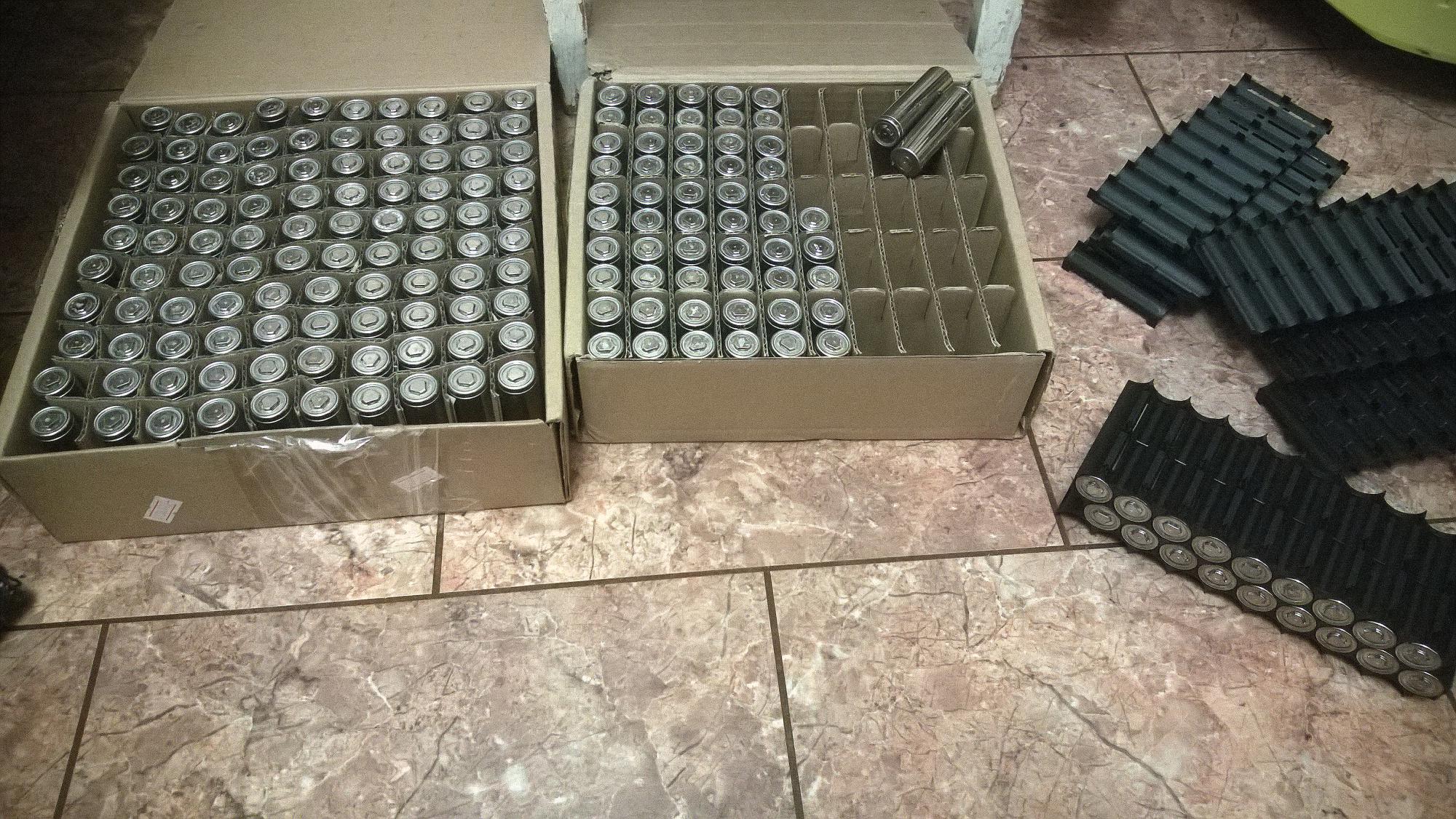

а свинец что спрессовывает ячейки? они под клеем или что?
что за ячейки и какую собрать планируешь батарею?
#58
[user]tmkt[/user], паять буду. Клеятся на силикон. Теслабанки.  Конфиг на фото видно - 14*8. Третья будет, на байке две таких стоят сейчас. Суммарно 3.7квтч где-то будет.
#59
3.5квтч на борту, можно ездить теперь наконец-то.

так может оно холодное не потому что намешано а потому что 3.7кВтч а снимаешь ты ту же мощность что и раньше в среднем и теперь это уже не 2С а 1С, и не должны греться.
[user]tmkt[/user], не, там разница между новыми и старыми заметная есть. Новые теплее старых, значит у них сопротивлеие ниже.
Щас до работы доехал, на старых 29 , на новых 33. В том же режиме на одних старых было бы 37-40
tmkt
тут ошибка? если сопротивление ниже то новые должны быть ХОЛОДНЕЕ старых
[user]tmkt[/user], нет там ошибки. За счёт меньшего сопротивления они взяли на себя большую нагрузку по сравнению с остальными, поэтому они греются больше них. Если бы я полностью заменил 2.5квтч своих старых на те же 2.5квтч с меньшим сопротивлением - они грелись бы меньше.

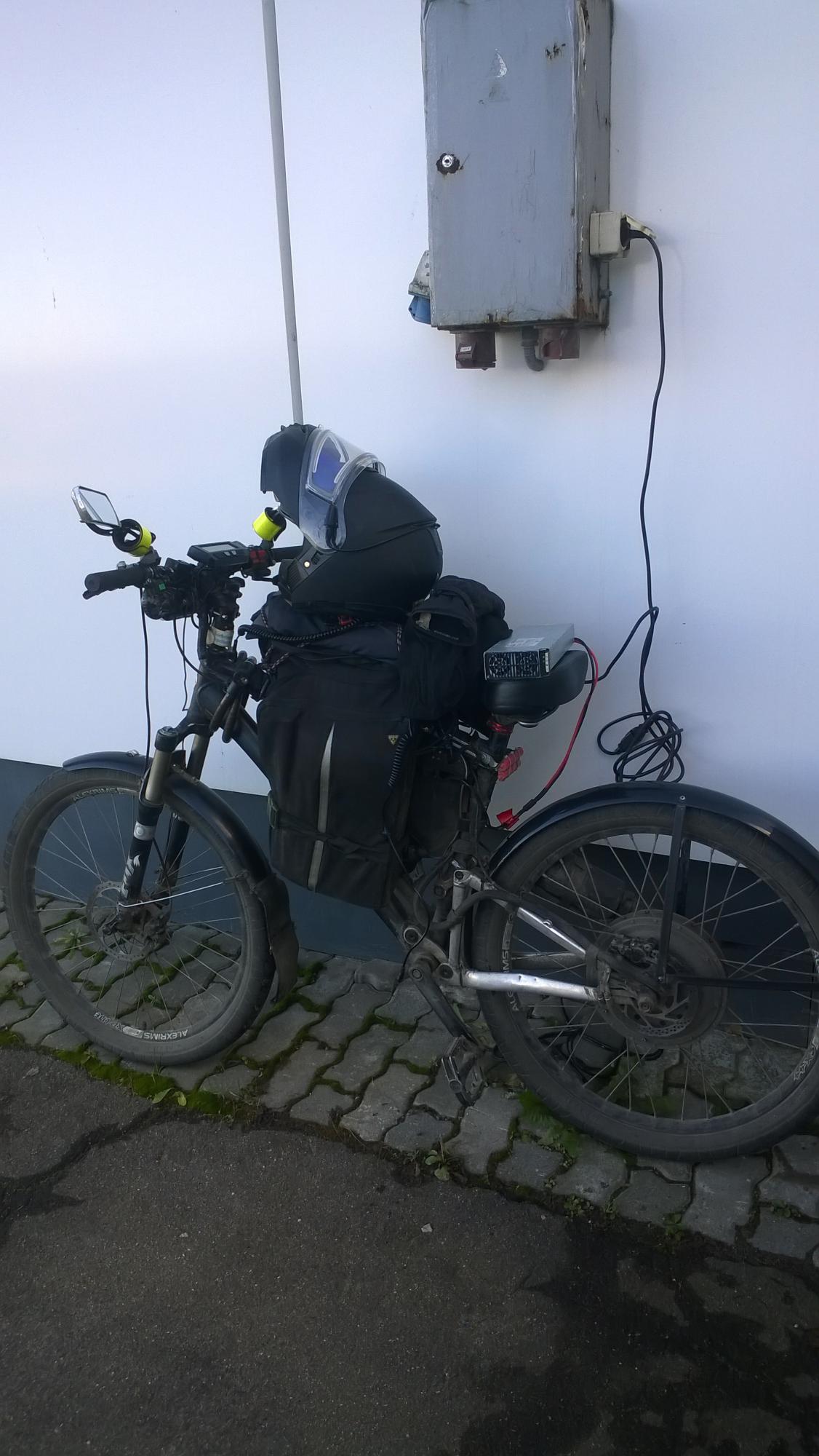

Выехал в девять утра и со средней 50кмч проехал всю Москву от Красногорска до Бутово. Там в гостях залился до почти полного бака и позавтракал сам :kidding:.
Теоретически мне хватало батарейки на 100км, но тошнить я не люблю, поэтому еду 60 и, закономерно, получаю расход около 40 от встречного ветра.

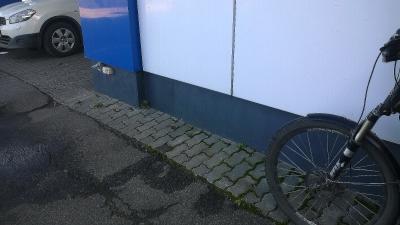

Заряжаюсь на газпроме в Крестах . Боевой тест розетки зарядкой на 2.7кВт проведён успешно. Ничего не задымилось и не отгорело  :-D. Вливаю 20 минут недостающую ёмкость и еду дальше. Розеток там, кстати, дохрена. Одна на щитке и две группы по две на стене, но, скорее всего, на одном автомате как в Кубинке, работоспособность не проверял.
Попалась удачная фура со скоростью 70км/ч. За более быстрыми на большой дистанции экономии никакой, на маленькой как-то стрёмно. А за такими можно ехать в 10-20 метрах и получать существенный профит к средней и расходу, сохраняя при этом хоть какие-то шансы на манёвр от внезапного кирпича.

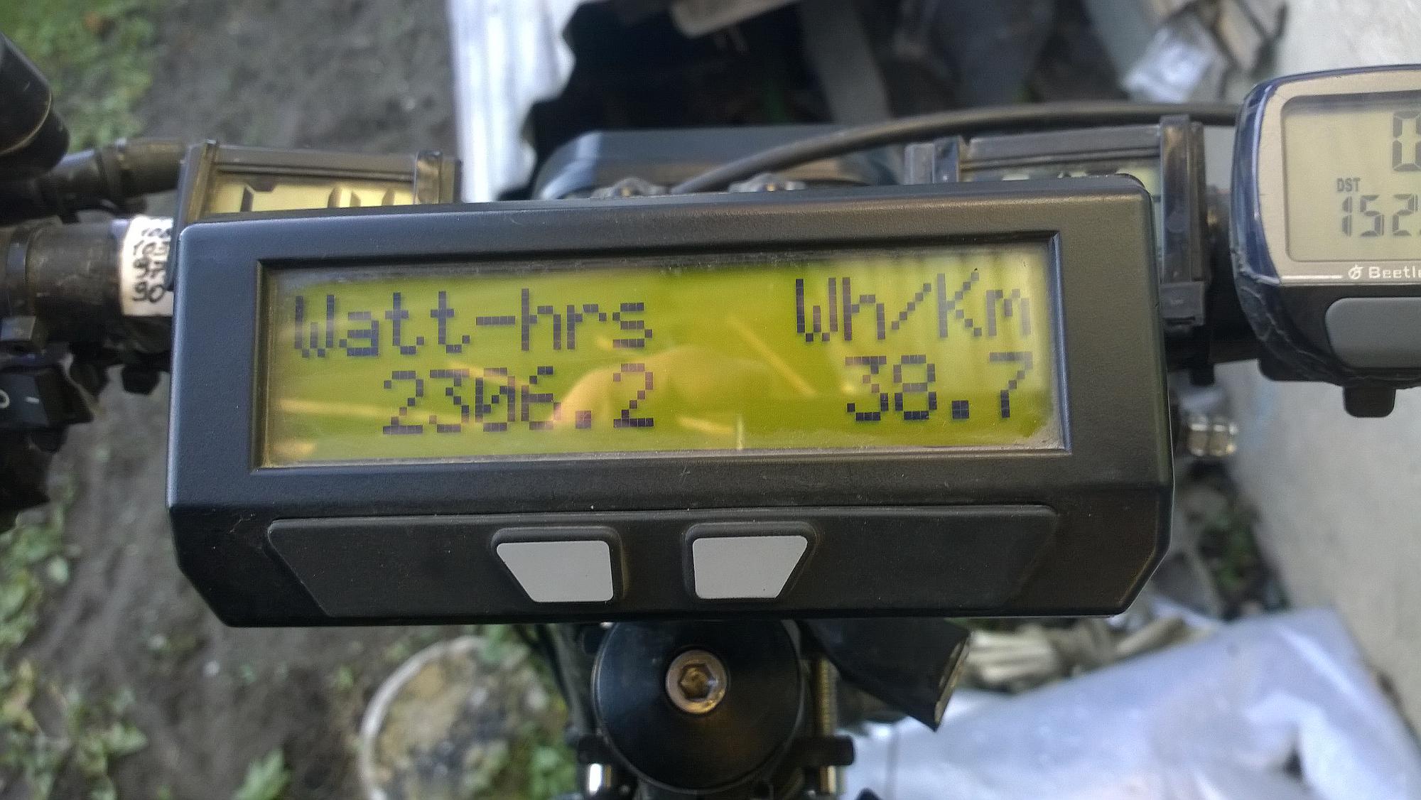

Как всегда приехал на нуле. 3.13 на банку. Стата за участок от последней зарядки. Личный рекорд средней на отдельно взятом довольно длинном участке побит. Когда сворачивал с трассы - было 67, но последние три километра по просёлкам слегка подгадили ;-D
Доехал до финиша, через час подхожу к байку - заднее колесо вялое. Ехал - ок было. Протёрлось с внутренней стороны о покрышку. Вывод - не надо дуть четыре очка. Ездил на 3-3.5, никогда таких проблем не было. Второй раз решил поэкономить электричество и докачать до четырёх - вместо лишних двух, наверное, минут зарядки, попал на получасовой шиномонтаж, и хорошо ещё в дороге не спустило.
Клеил камеру, не снимая колеса, потому что снимать заднее - это боль.  :neg:
Статистика за поездку: расстояние - 152км, чистое время езды 2:50 + 1:20 зарядка. Зарядку можно было сократить до часа, если бы я первый раз не заряжался до конца с CV, потому как торопиться было некуда.

газпроме в Крестах Боевой тест розетки зарядкой на 2.7кВт проведён успешно. Ничего не задымилось и не отгорело  :-D. Вливаю 20 минут недостающую ёмкость и еду дальше. Розеток там, кстати, дохрена. Одна на щитке и две группы по две на стене, но, скорее всего, на одном автомате как в Кубинке, работоспособность не проверял.
офигеть! то есть вот так беспалева можно тырить электричество?  :bw:
