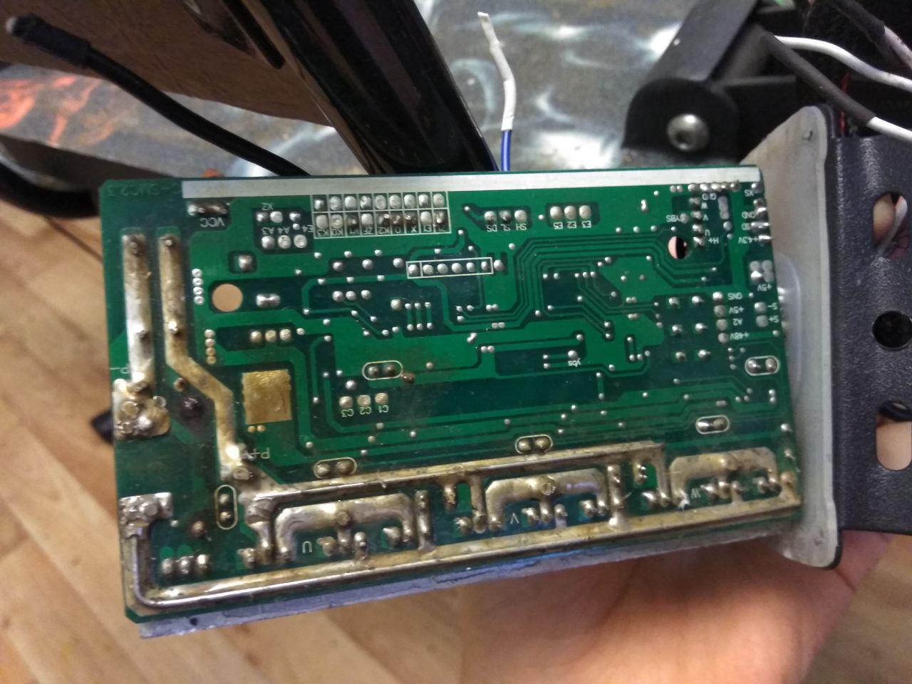

У меня есть китайский ноунейм контроллер на 500Вт, купленный с рук лет 5 назад. В нем стоят два шунта из проволоки диаметром 1.5мм, один из которых был перерезан прежним владельцем т.к мощности ему всегда хватало.
У меня же возникла необходимость периодически увеличивать мощность, когда еду вдвоём с кем-то.
Как я это себе представляю:
Второй шунт был перекусан посередине. На концах перекусанного шунта стык-встык впаиваю кабель сечением 3мм2 и выношу из контроллера(общая длина кабеля 15см) до выключателя
Вопрос - можно ли так делать? Критика и советы приветствуются.
П.с. батарея и бмс стоят на длительную мощность в 1кВт

[user]Ovaday[/user], сопротивление шунта порядка миллиома. Сопротивление кабеля 3мм 15см в два конца в районе двух, плюс сопротивление пайки, плюс нестабильное сопротивление переключателя.
Надо переключатель не на шунт ставить, а на цепь его усиления.

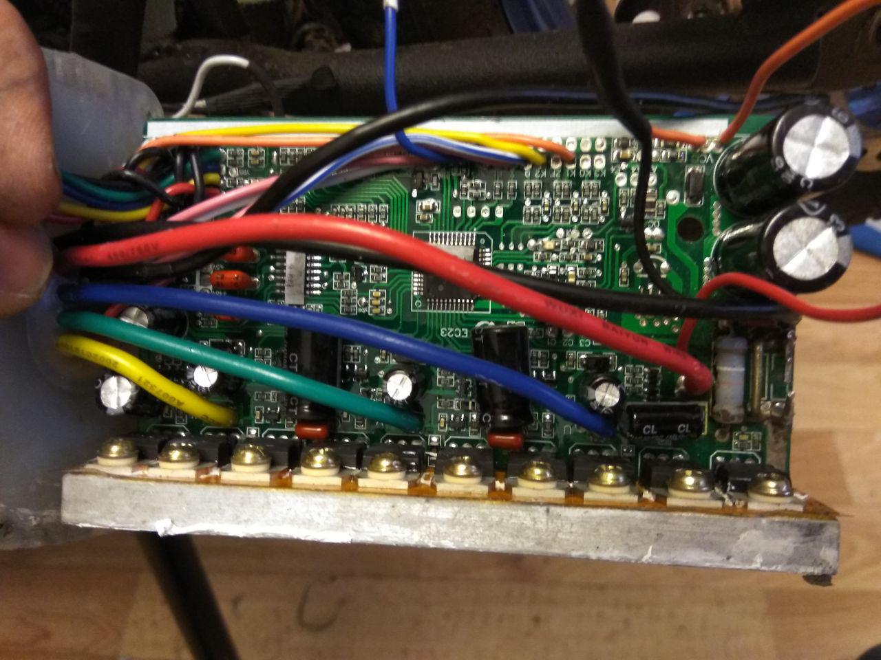

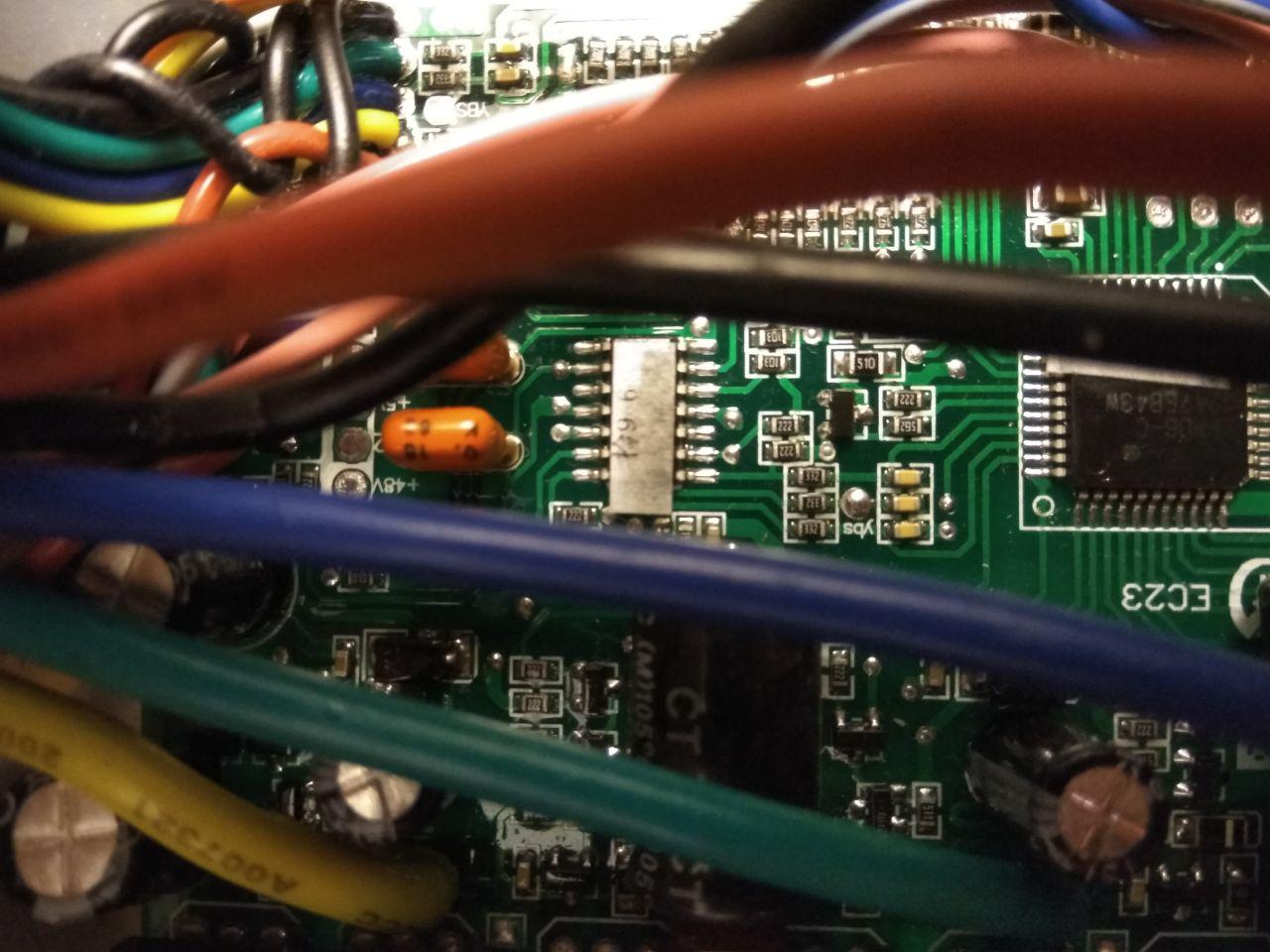

[user]TRO[/user], ваш вариант пока что самый легкий к реализации) Разобрал контроллер, почти час гуглил схемы на него и вообще похожие - ничего.
Все уходит в две полузатертые микросхемы, по самой схеме малопонятно

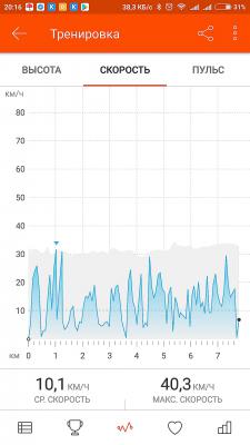

Вот только что замерял.
При холостых, что с одним шунтом, что с двумя, ток и обороты совпадают полностью:
3) 500*60/1000 = 30км/ч   1,0  А
2) 415*60/1000 = 25км/ч   0,8  А
1) 350*60/1000 = 21км/ч   0,6  А

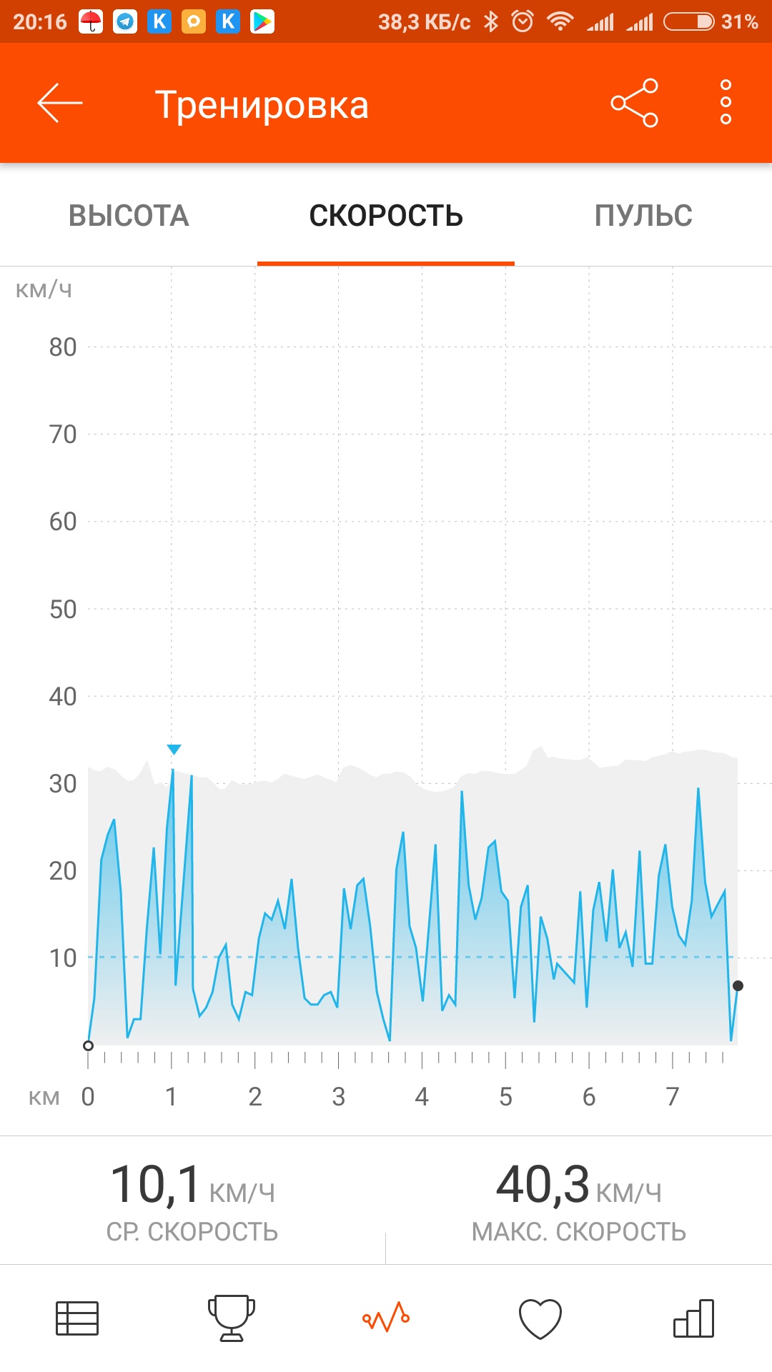

А вот скриншот с графика измерения скорости по GPS(поездка на третьей скорости почти по прямой):
Jeca
Цитата: Ovaday от 22 Авг. 2018 в 23:51При холостых, что с одним шунтом, что с двумя, ток и обороты совпадают полностью:
Потому что для этого нужно пару ампер.
И шунта хватает с запасом. Быстрее 28км/ч на одном моторе вы не поедете. Это ваша максималка.

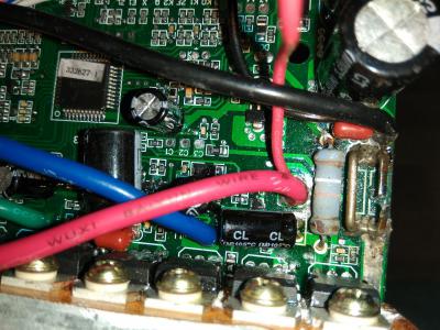

Возвращаюсь снова после тестов. После того, как спаял второй шунт, он едет очень резво. Но только с одним человеком. Когда садится второй, вместе с первым, - мотор периодически начинает вибрировать с гудящим звуком, при старте. Мотор Q100F, но, мне кажется, дело не в нем, а в контроллере - не выдает нужную мощность для старта.
Посмотрел на контроллер, стоят N-канальные мосфеты 80NF70 по три штуки на фазу. По даташиту, они на 190Вт. Я так думаю, что их можно будет заменить на IRFB3077PBF, рассчитанные на 370Вт. В верном ли направлении я двигаюсь?
На батарее стоит BMS до 30А. Мотор, по словам пользователей, позволяет пропускать через него до 1.5КВт
Jeca
#14
Цитата: Ovaday от 25 Авг. 2018 в 23:51. Мотор Q100F, но, мне кажется, дело не в нем, а в контроллере - не выдает нужную мощность для старта.
Вам не правильно кажется.
Цитата: Ovaday от 25 Авг. 2018 в 23:51Мотор, по словам пользователей, позволяет пропускать через него до 1.5КВт
Дайте пожалуйста ссылки на этих "пользователей".
По тому как мне "кажется", вы на грани покупки нового мотора.
