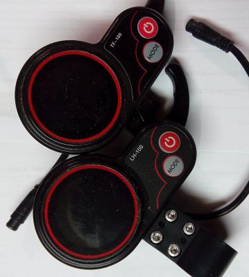

Вопрос, никто не заказывал отдельно контроллер под дисплей LH-100 с али. А то хочу еще один контроллер повесить на этот дисплей для полного привода самоката.Вообще реально на али найти контроллер что бы он нормально работал с этим дисплеем.

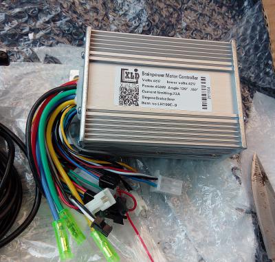

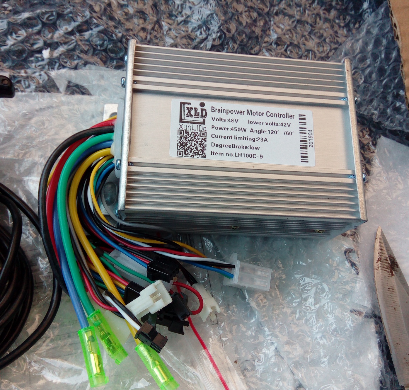

Имеется анологичный вопрос по сопряжению двух колес и контроллеров.
Заказывал у китайца контроллер и курок FT-100,  прислал сученок ,LH-100. Вскрытие показало, что нет там цифровых входов. 450В, 23а, 9 фетов. Насколько понял , эти вещи, совершенно не совместимы, ФТ100, управляет по цифре, второй , можно легко подключать обычный курок после подачи питания.
Скрестил 500Ватный мотор на проводах, тачку не узнал, подметки рвет, толи я что то забыл в ожиданиях девайса.
В настройки вообще зайти не могу, только на первый экран, подозреваю, что они просто отсутствуют
sergo842
       Еще один курок обрисовался, под именем  JX-100-? , точно не разглядел, с фотки. O_O
Комплектуется все та-же  КУГА м4про.
Может кто пересекался с подобным девайсом, интересует его интерфейс общения с контроллером, цифра, или аналог
hddbad
[user]sergo842[/user], Помогите с распознанием Пиновки , нужно фото подпайки к дисплею LH-100 ,  до экспериментов не сделал , теперь разобраться не могу .
hddbad
А также большая просьба на контролере прозвонить сопротивление на конвекторе экрана на Синем и Зеленом по отношению к черному .

[user]sergo842[/user], я так понял что курок LH 100 общается с контроллером аналогово?

hddbad
[user]Ilya tmb[/user], Спасибо , экран негерметичен от слово СОВСЕМ !
единственное пружину по первой в курок вставлять проблема , а так нечего сложного около 6ти болтиков , скорей всего аналоговый .

[user]hddbad[/user], если аналоговый то проще и дешевле будет к нему подобрать еще один контроллер. Вам нужны значения сопротивлений при включенном контроллере? Если при выключенном то со стороны дисплея мерить или со стороны контроллера? Если со стороны контроллера то который в разъеме ближе к черному вообще не звонится, в разрыве, а вот следующий на черный дает 90-100кОм.
hddbad
[user]Ilya tmb[/user], В дисплеи уже все перепутано , там только фото поможет , да нужно было контролер , Спасибо за замеры , выходит я контролик спалил , потому как на синем тоже 99ком НО это из за того что там сопротивление на массу стоит , а дальше дорога до проца разрывалась сопротивлением ,  которое выгорело , и если его восстановить то там КЗ  :(
остаётся надежда запустить датчик холла отдельно без дисплея , только не могу разобраться куда подпаять , пока заказал новый контролик , по нему узнаем выжил дисплей или нет .

[user]Ilya tmb[/user], Заказал опять комплект , хотя у них есть и просто контролеры , скорей всего они же , так как читал иностранный форум там мой контролик 1в1 но без дисплея , жаль по фото непонятно куда курок подпаян .
собственно вот тот форум https://endless-sphere.com/forums/viewtopic.php?t=96736
заказывал тут https://ru.aliexpress.com/item/32957234862.html?spm=a2g0s.9042311.0.0.1c6233ed8JDQD3
