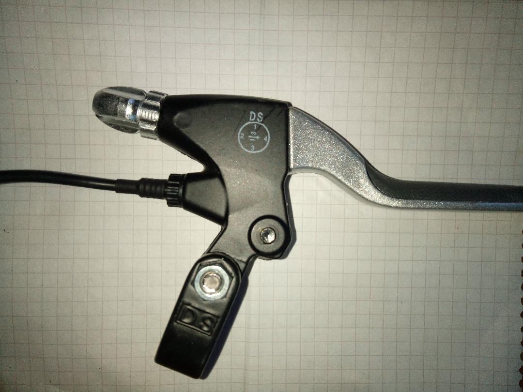

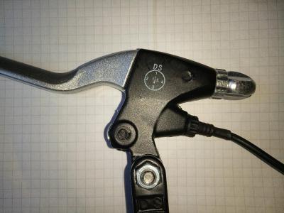

Вот ещё вопрос -- на тормозных ручках какие-то непонятные обозначения, вроде распиновки.
Подскажите, кто знает.
Самое дорогое на свете - вовремя полученный разумный совет.

Никакой распиновки на тормозных ручках не бывает.

Цитата: Pavel__ от 03 Сен. 2018 в 12:59Никакой распиновки на тормозных ручках не бывает.
Спасибо, понял. Что же означают эти метки на ручках?
