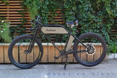

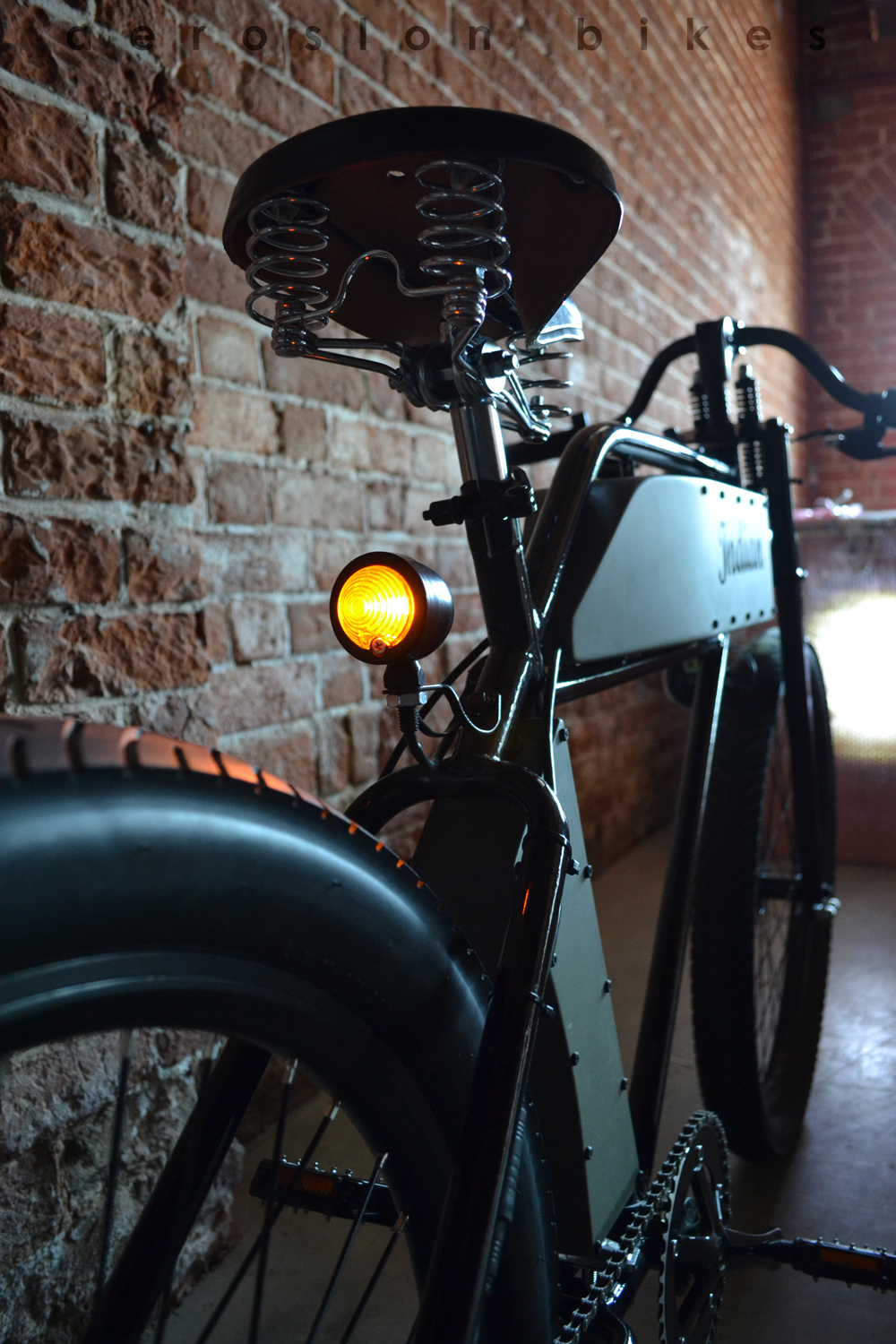

Aeroslon bikes

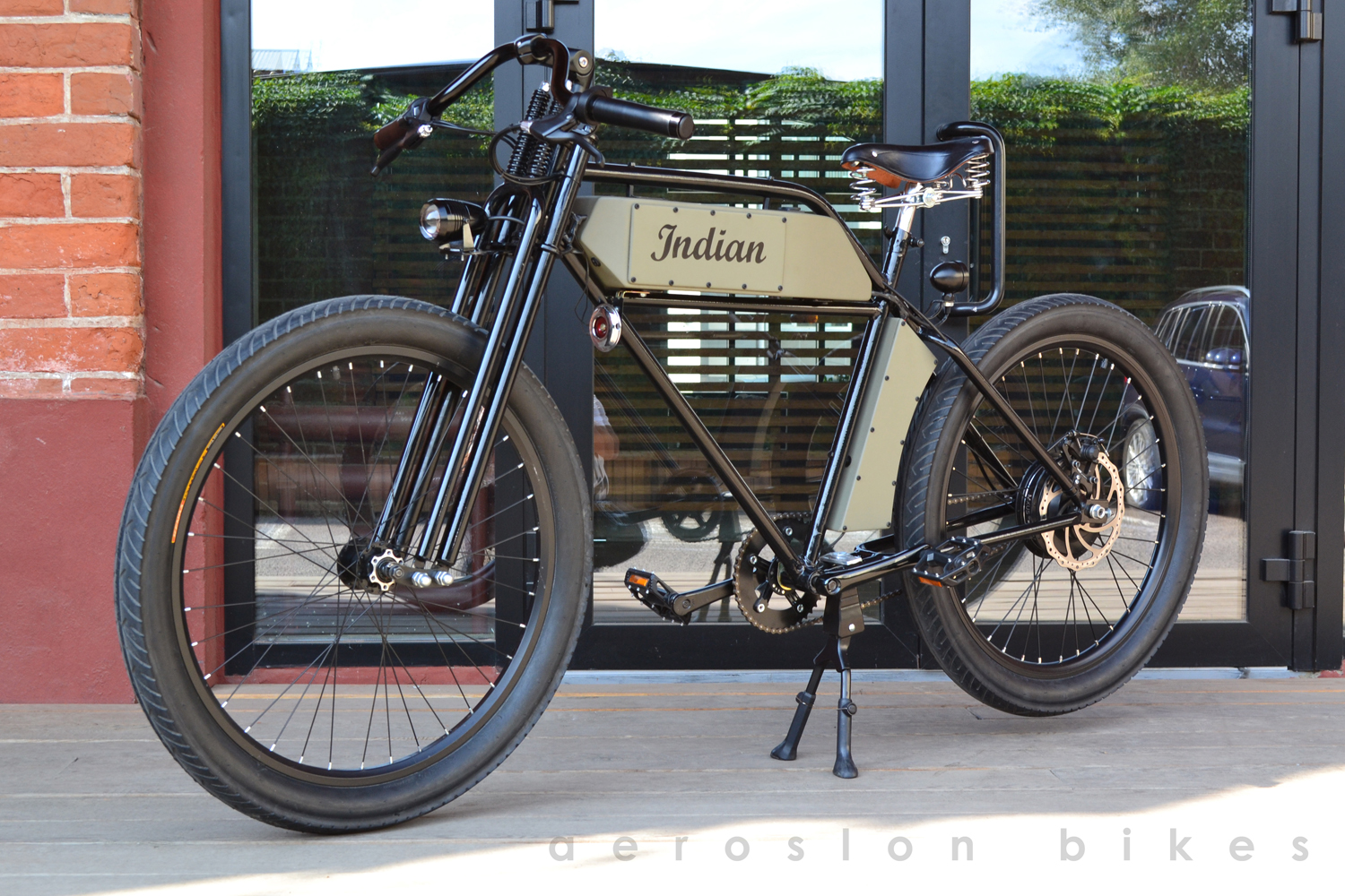

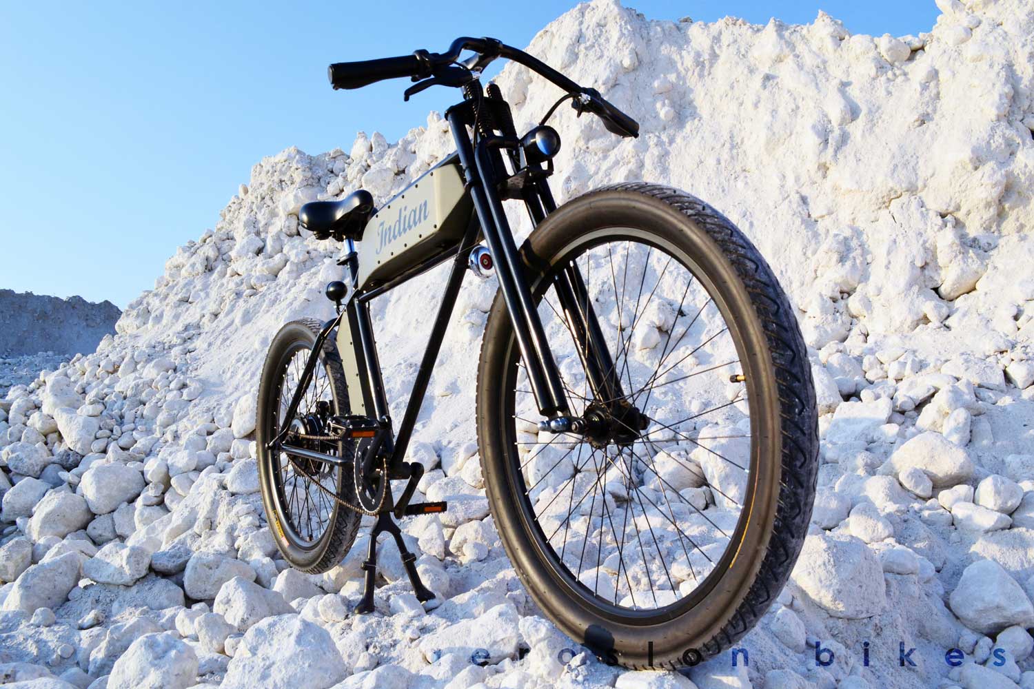

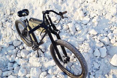

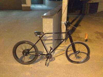

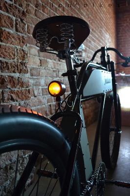

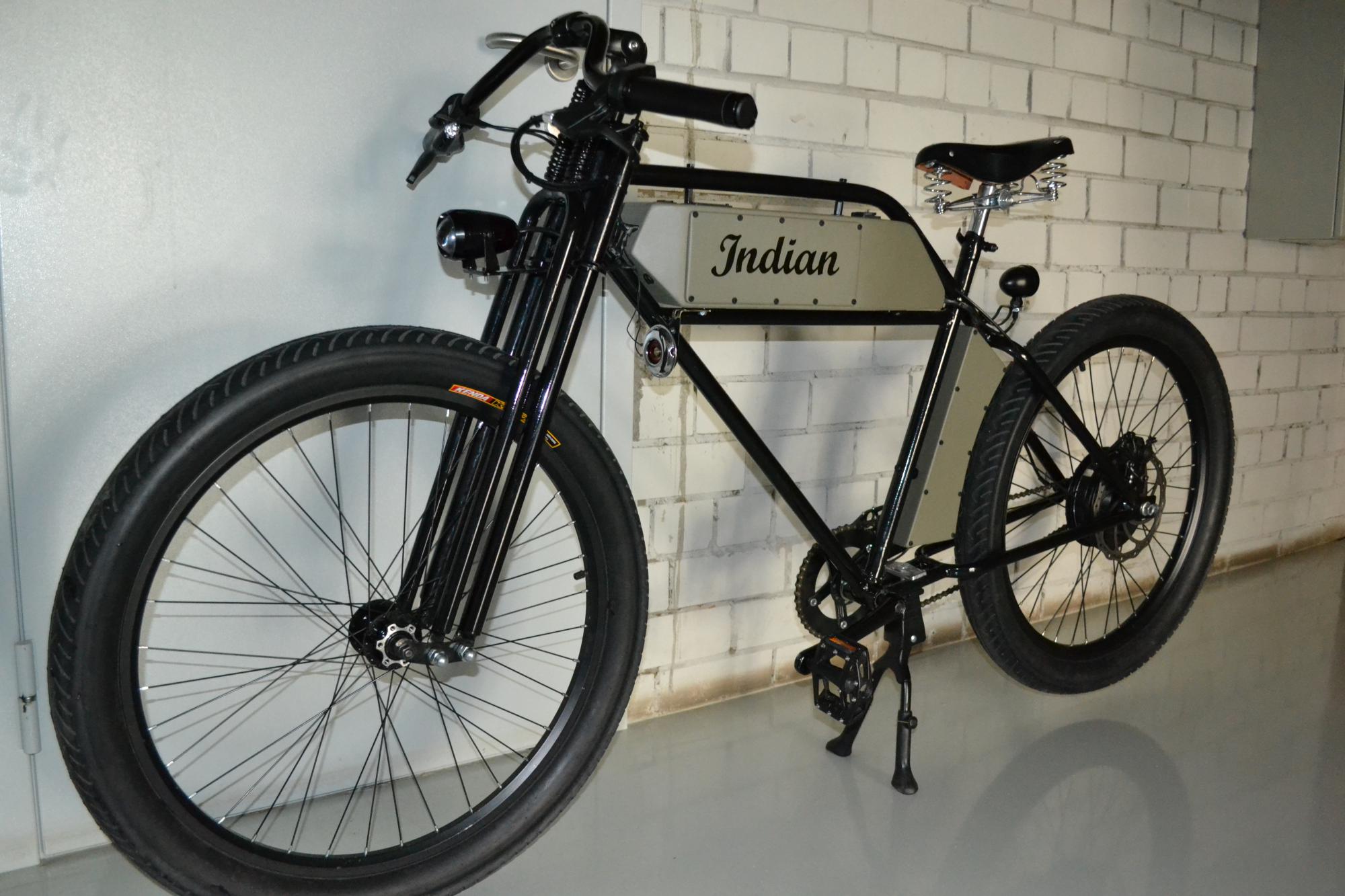

Это еще не все, суть в том что данный пепелац я успешно продал на авито, так как решил, что дядька я солидный и мне нужно что то покруче.

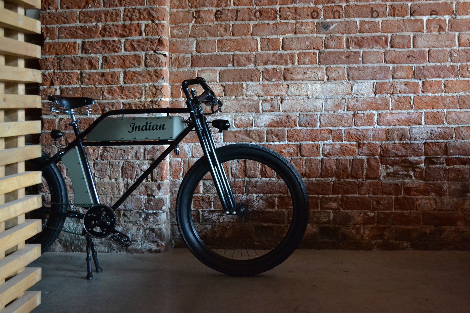

На готовой раме собирать больше не захотел, так как не нашел ничего приличного и решил делать байк стилизованный под первые Индианы.
С чертежами рам правда в инете совсем все плохо, а размеров нужных я не знал, так что пришлось бегать по магазинам и образмеривать нужные мне чести чужих велосипедов. Исходя из этого сделал чертежи собственно рамы, нашел людей которые обладают аргонной сваркой и мне сварили раму, правда длиннее ажно на 25 см. :-D :-D получилась вот такая байда :-D
Я конечно расстроился, но унывать не стал, поехал туда и мы за пару дней сварили еще одну раму, уже по моим чертежам и с моими размерами, параллельно заказал все необходимое, запчасти искал по всей стране и в Китае, так как у нас в Казани как то с ними не ахти.
Забрал, отпескоструил, покрасил порошковой и сделал баки, как раз к тому времени пришли почти все запчасти, в общем на финальную сборку у нас ушло дня 4.

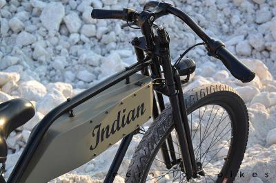

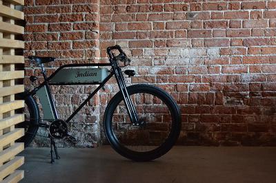

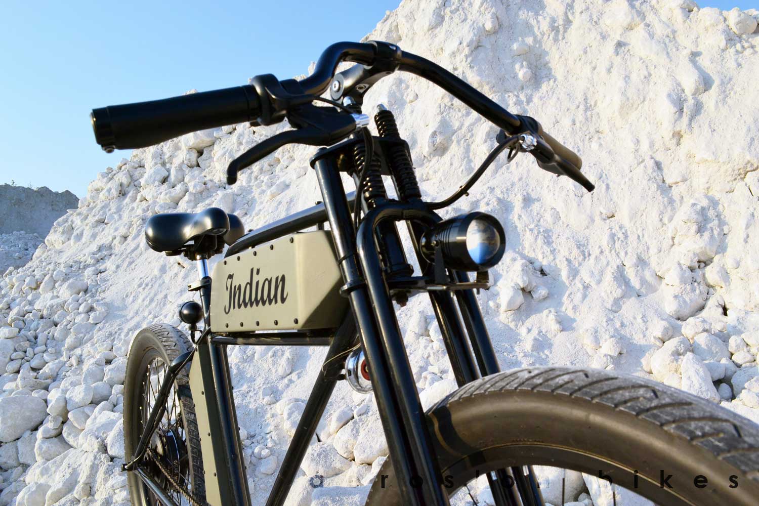

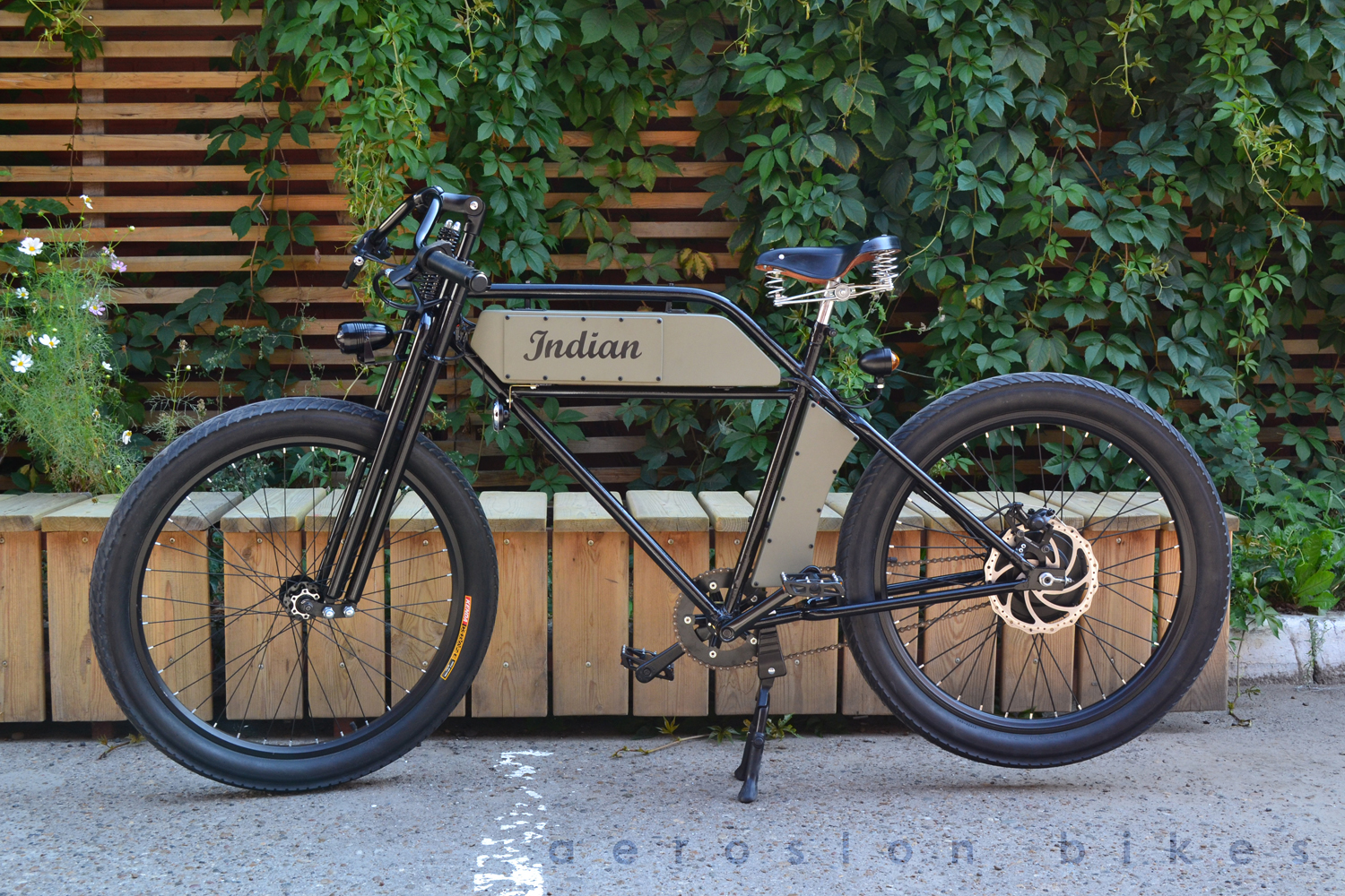

Теперь по ТТХ.

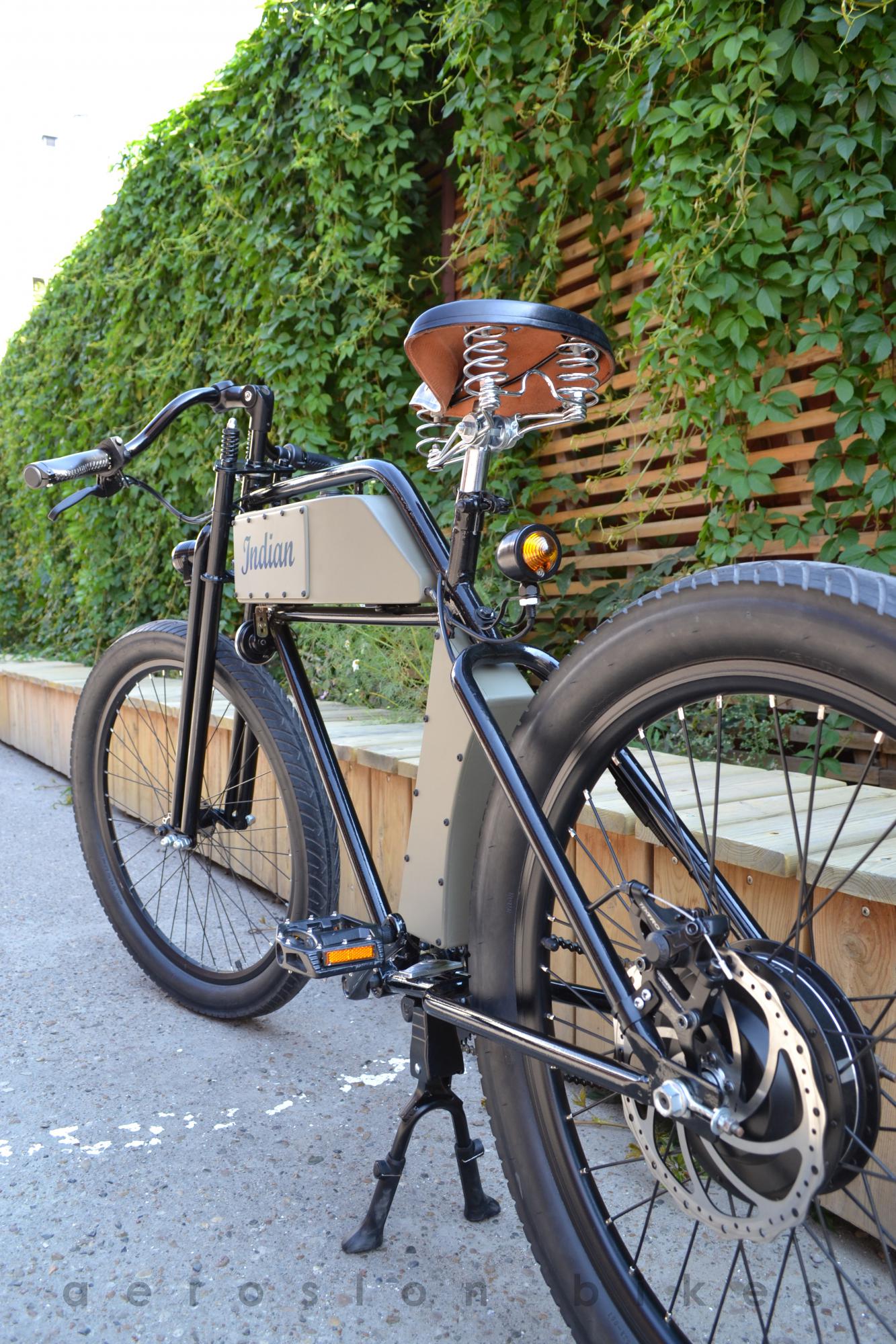

Рама и вилка стальные, так что весит девайс примерно 32-35 кг. Вилка стрингер, очень мягкая, проглатывает все неровности на ура, правда с тормозом передним из за стрингера нам придется еще поработать, не просто там все сделать, что бы работало как надо.

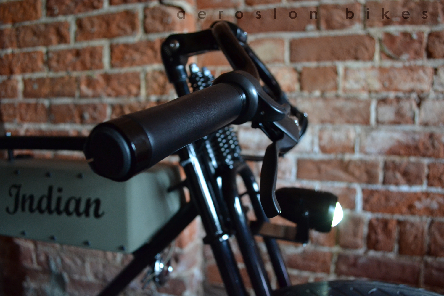

Руль, грипсы, седло и задний габарит заказывал в Китае, передняя фара это обычная линзовка светодиодная на 30W, была куплена в автозапчастях, светит именно впереди и очень ярко.
Шатуны на синглспид и трещетку заказывал из Ставрополя, у нас никто не продает, хотя круизеры в каждом магазине стоят.
Резина KENDA KRAZE 26x3, переднюю провда нужно развернуть, колесо крутили пытаясь приладить тормоз.))) (но сделаем, уже придумали как)
Диски и спицы красили порошком, так как диски были под вибрейки, да и спицы металл, а мне хотелось черные, сзади спицы усиленные.

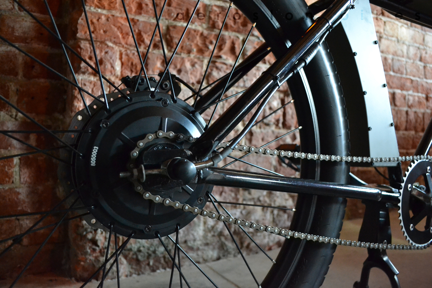

Мотор 500W MXUS, немного форсирован, сейчас выдает примерно 750W, так что тянет на ура мою тушку 100кг. Скорость около 50-55 максималка, в горку конечно немного падает, но не критично, на швине было хуже все. Стоит система PASS, но смысла в ней особого нет.
Контроллер Infineon 4 (6-FET) с возможностью программирования параметров, именно при помощи этого агрегата мы и толкнули немного двигатель.

дропбар кричаще китчев. это ж не пушкагонка, тут мусташ нужен как минимум, а лучше нордроад. ну и хотя бы из уважения к одной из икон мотоциклизма- сменить вывеску, хоть на e-ndian, хоть на соотв. доведенную картинку ;)

[user]Aeroslon bikes[/user], Классно собрано, отличные фотки, утащил себе в галерею  :wow:
У Вас мастерская? Вы на продажу работаете, или для души? Сайтик есть?
Если что, меня интересует боббер рама 2х подвес в перспективе, указаный хардтейл неприменим на скоростях выше 40 кмч, а у меня порог - 60 кмч.
И кста, сколько рама весит и сколько стоило сварить?

Делал для души,а потом подумал чего народ на осчастливить)), так что сайтик будет, но позже. Тогда и поговорим.

Цитата: vladk от 04 Сен. 2018 в 06:03дропбар кричаще китчев. это ж не пушкагонка, тут мусташ нужен как минимум, а лучше нордроад. ну и хотя бы из уважения к одной из икон мотоциклизма- сменить вывеску, хоть на e-ndian, хоть на соотв. доведенную картинку ;)
Безумно поэтично, но совершенно не понятно))
Aeroslon bikes
Цитата: Aeroslon bikes от 04 Сен. 2018 в 20:18дропбар кричаще китчев. это ж не пушкагонка, тут мусташ нужен как минимум, а лучше нордроад. ну и хотя бы из уважения к одной из икон мотоциклизма- сменить вывеску, хоть на e-ndian, хоть на соотв. доведенную картинку
Попробую разобраться))
С дропбаром понятно, руль не нравится видимо, типа он же под 200 км не прет.
Мусташ это усы. МУСТАШ moustache f. Усы. С распространением мужской прически типа "а-ля Каденетт" в дамских прическах тоже появляются отдельные лобовые локоны.
При чем тут велосипеды не понятно.

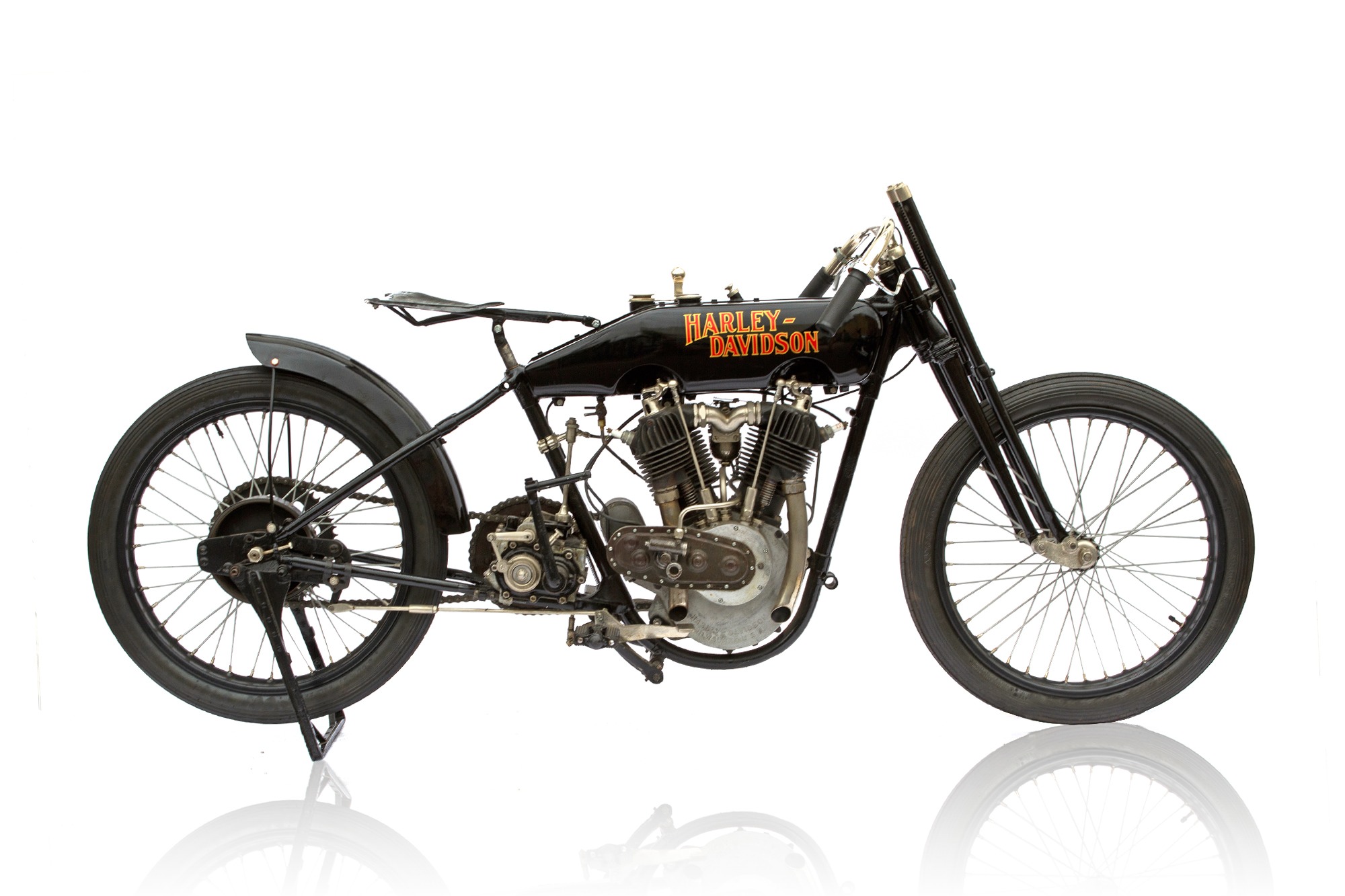

Нордроад, я примерно представляю что имелось ввиду, но такой руль сделан как раз из уважения к иконе мотоциклизма, но на современный манер.
И харлей в том числе.
Ну а так как делалась стилизация под те байки, то изменен был шрифт, но оставлен похожим, исключительно из уважения к этой прославленной марке.

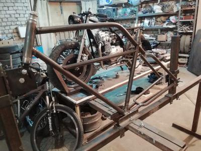

Эскиз следующего проекта, закончил только вчера, к весне точно добьем.
