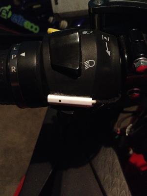

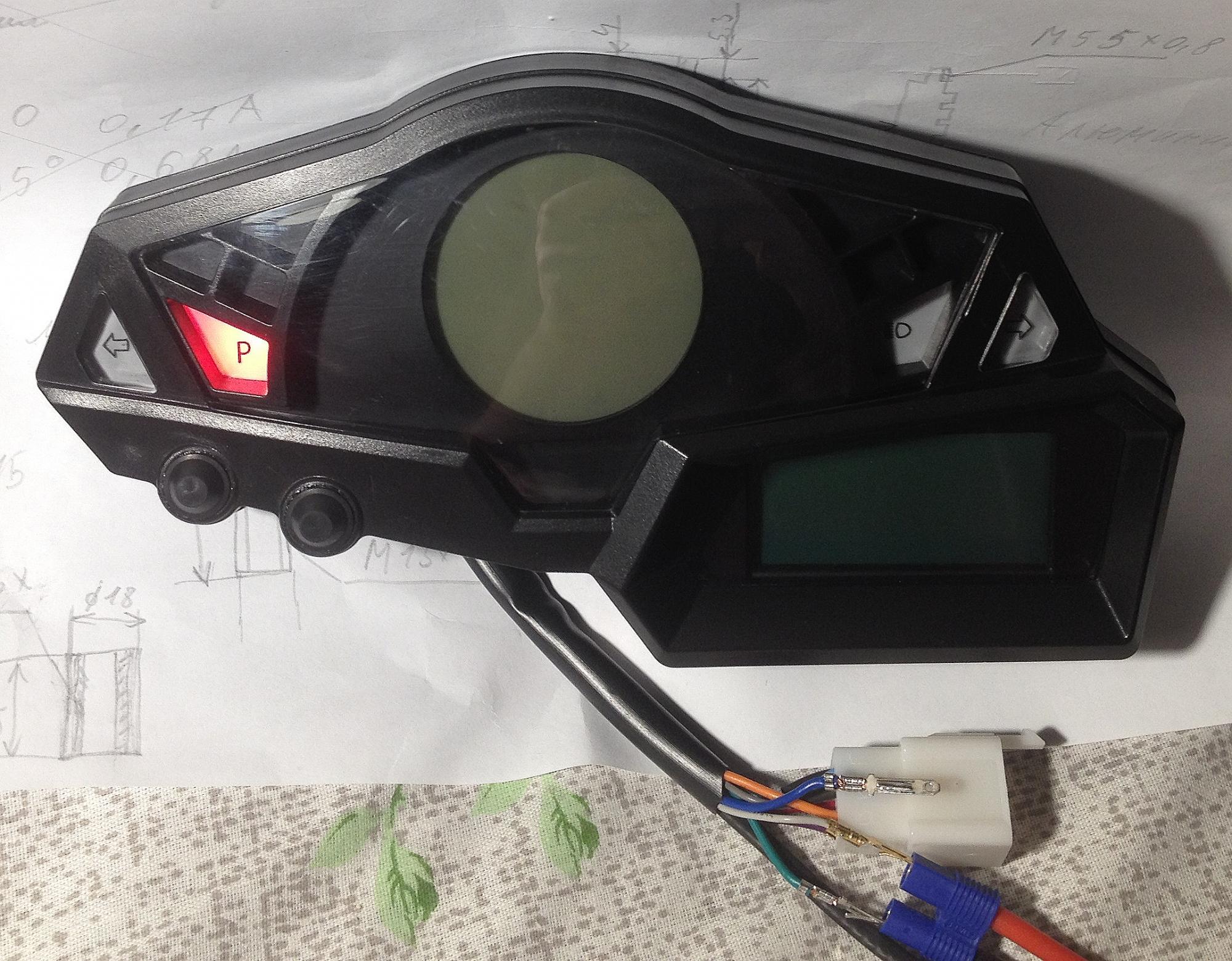

Цитата: Роман Дж от 20 Апр. 2020 в 08:11и также подключил неподключенную с завода кнопку "отключения двигателя" также в разрыв провода ручки газа.
На ninja кнопка подключена с завода параллельно концевикам переднего и заднего тормоза)
sov8181
Цитата: Роман Дж от 16 Дек. 2019 в 09:06На Z 1000 китайцы изначально не поставили концевика боковой стояночной опоры! Хотя пластина крепления его к раме присутствует )))  ... Приобрёл концевик подножки  от Lifan  LF250-B... Встал как родной!
Можешь ссылку кинуть на магаз где брал.

Так вроде на Ниндзе с завода стоитконцевик на откидной ножке... Ну если надо,  то тебе же в России нужно,  вот тут есть - https://chmoto.ru/katalogi-zapasnyx-chastej/katalog-detalei-motocikla-Lifan-LF-250-B/podnozhka-lifan-lf-250b

Ну у тебя Ниндзя немного ао другому сделана...  И поэтому видно не поставлен концевик...  Потому что концевик в сложеном состоянии откидной подножки замкнутый и в твоём случае нужно его подключать уже в разрыв ручки газа.

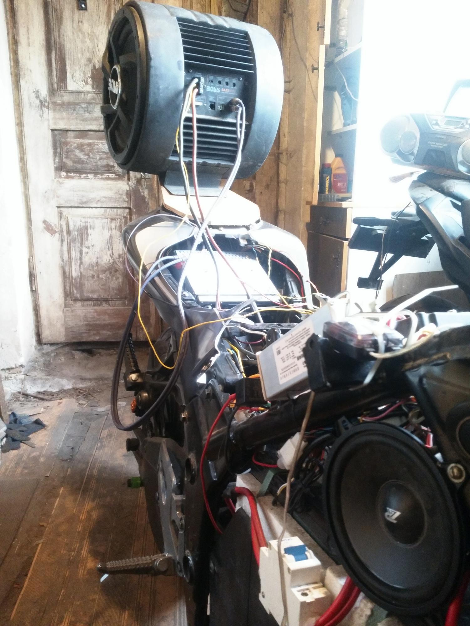

Кстати про прокачку...  Улицы))) Давит конкретно ;) Пришлось через мощный дс-дс подключать...

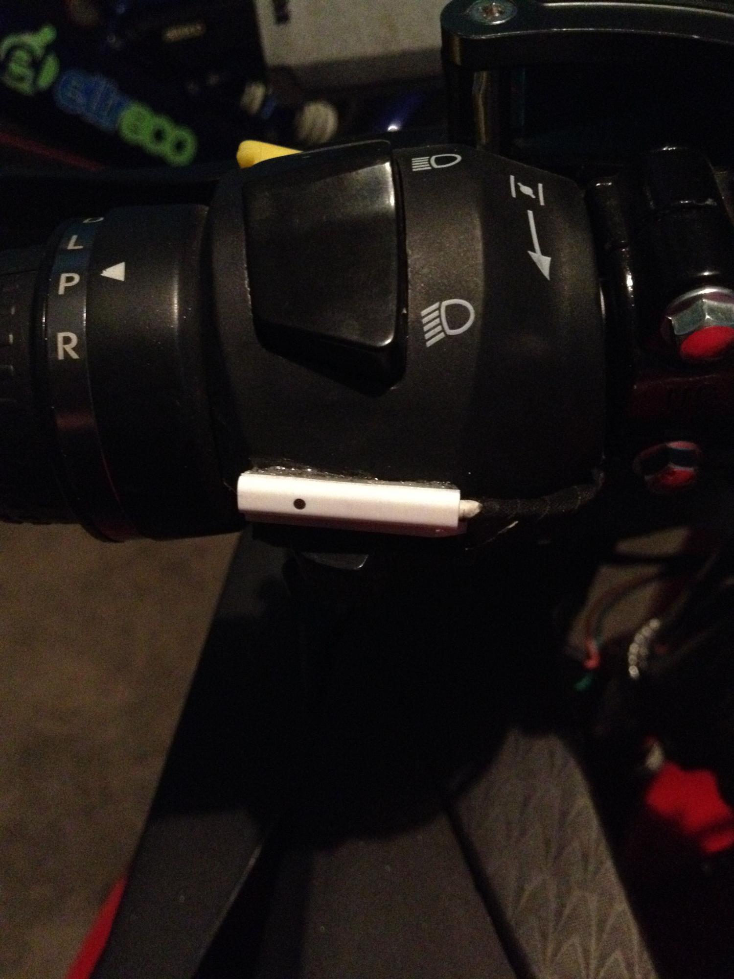

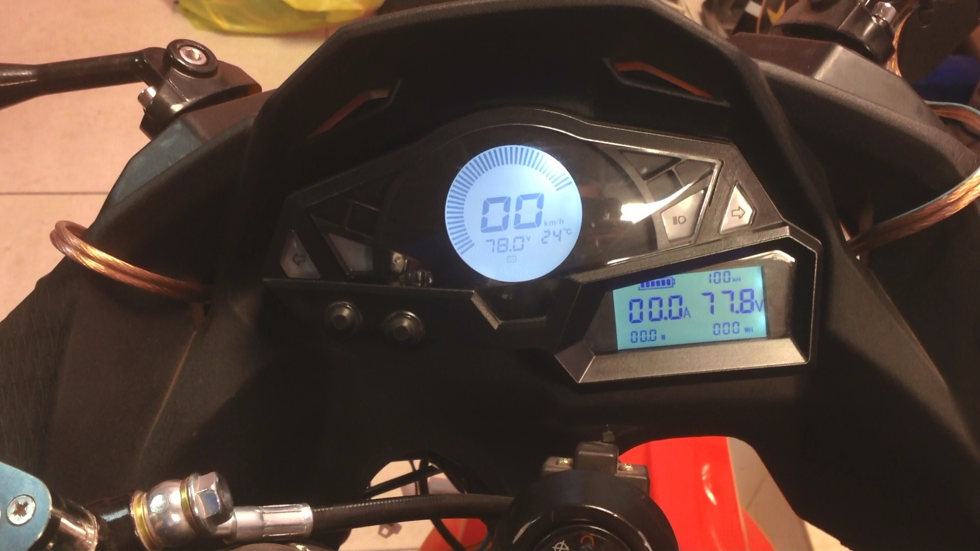

Цитата: Роман Дж от 30 Апр. 2021 в 18:31Ну у тебя Ниндзя немного ао другому сделана...  И поэтому видно не поставлен концевик...  Потому что концевик в сложеном состоянии откидной подножки замкнутый и в твоём случае нужно его подключать уже в разрыв ручки газа.
У меня на левой ручке есть режим паркинг
он как раз цепь газа разрывает.  А концевик мне нужен наоборот замыкающийся в выставленном положении, что бы имитировать нажатие тормоза, в этом случае колесо дополнительно тормозится, что более надёжно, я думаю. Плюс к тому я модернизировал свою кастрированную приборку и у меня теперь есть табло "Р"

Цитата: Роман Дж от 30 Апр. 2021 в 18:50Кстати про прокачку...  Улицы))) Давит конкретно
Очень радует, что есть ещё люди которые то же гонят по мото звуку) Но даже для меня саб на заднем это перебор. А так красава, жду с нетерпением окончания твоего проекта по музыке с видеороликом. Свой проект по аудио я похоже за месяц не закончу(

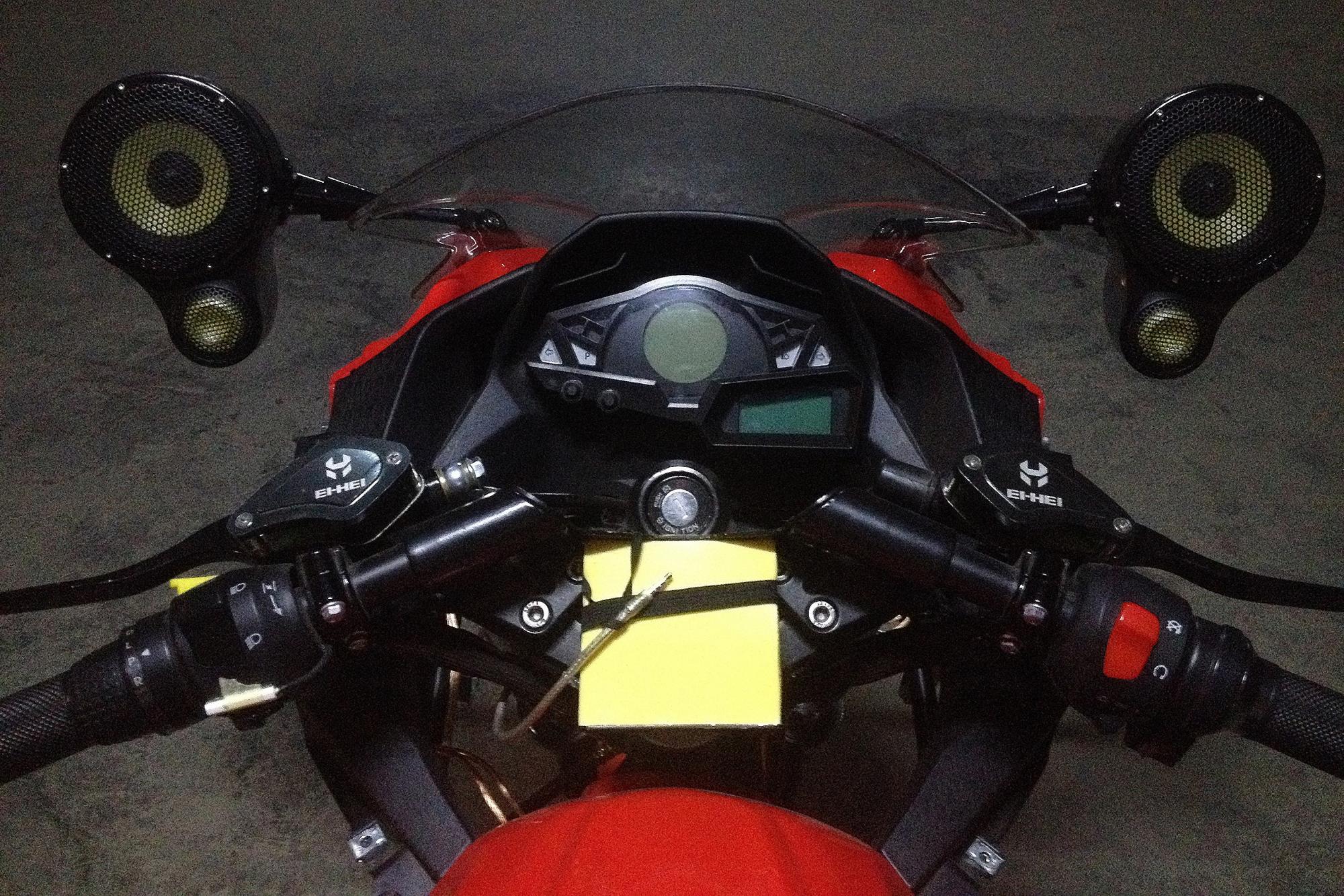

Я продолжаю свой проект, пока только успел этим летом установить ВЧ и СЧ звено:
Вот как это звучит: https://youtu.be/Kgz8qXUwXSM
fish
судя по видео звука не слышно после 50 км/ч
sov8181
Да именно так, но проект пока не закончен и фронтальная акустика работает пока в полную полосу на неполной мощности. Когда закончу с сабами, то фронт будет работать в своей полосе 200-22000Гц, а сабы 20-200Гц, тогда будет намного громче.
