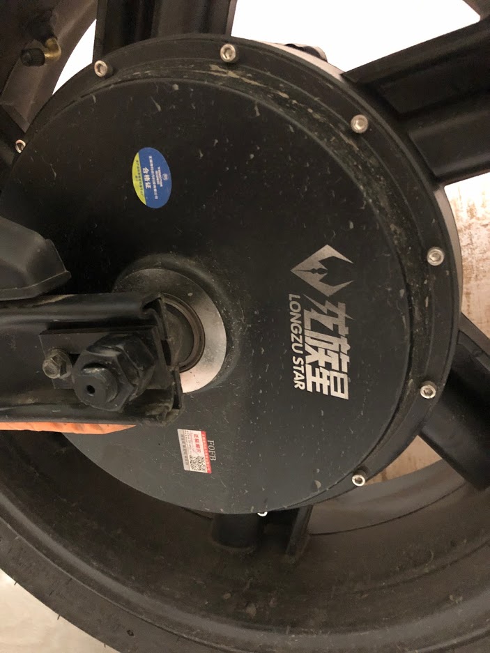

Доброе утро, я так понимаю, что на моторе нет вообще никакой маркировки, это немного печально, так как непонятно даже какой завод изготовил ваш мотор.
hoda
#253
Доброе
Почему не видно завод!
Видно абревиатура завода 充族星LONGZU STAR

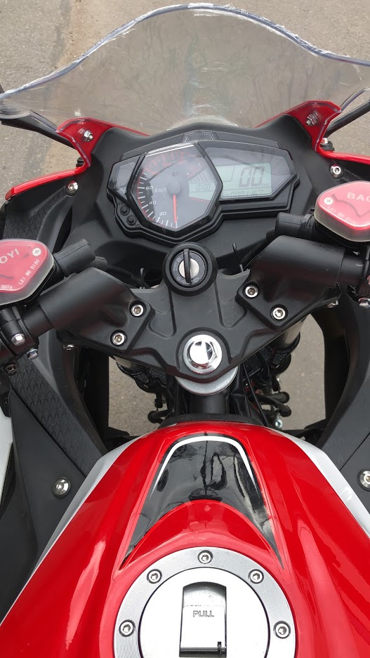

Кстати спидометр откалибровал по GPS
Прицепил вольтметр а то шкала заряда батареи вообще никакая

Цитата: hoda от 05 Окт. 2020 в 11:18Видно абревиатура завода 充族星LONGZU STAR
ну на фото гравировки не видно.

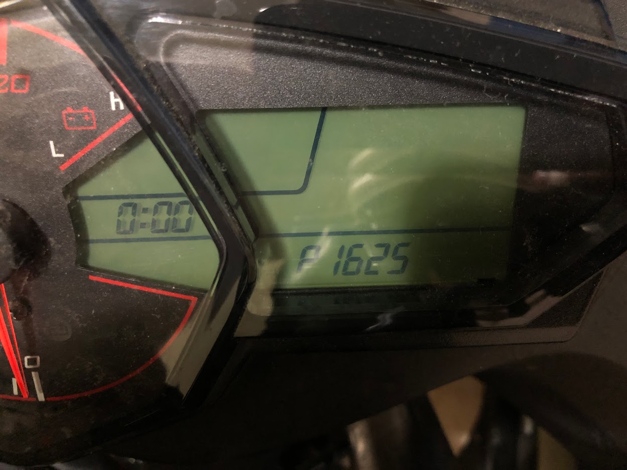

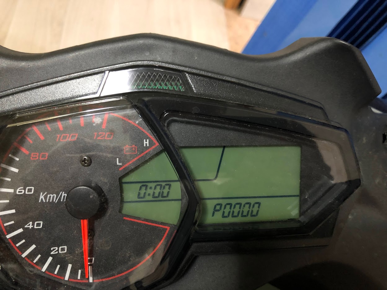

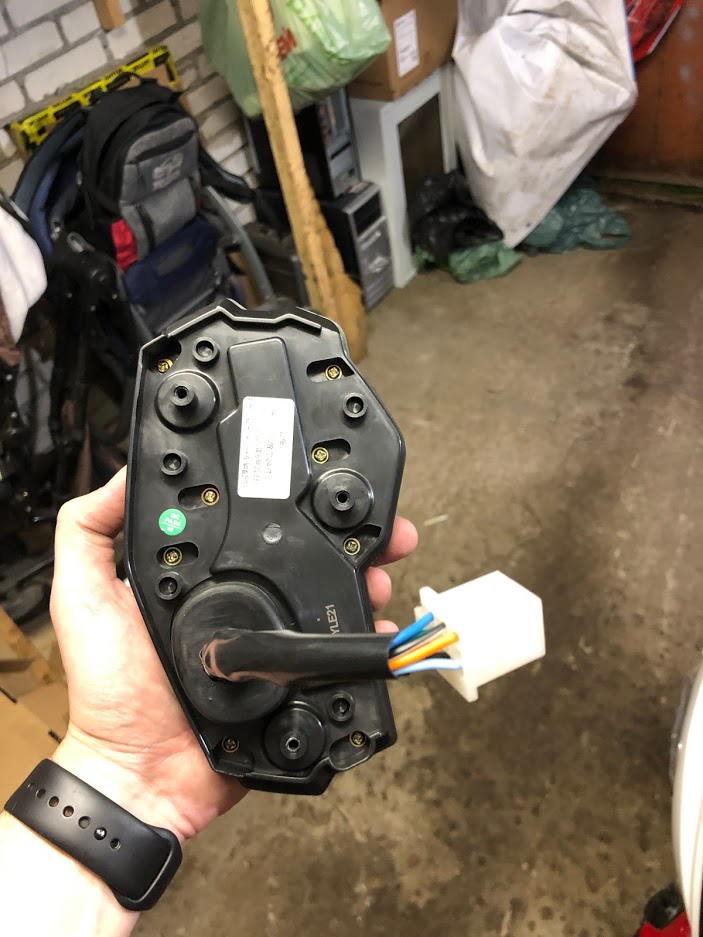

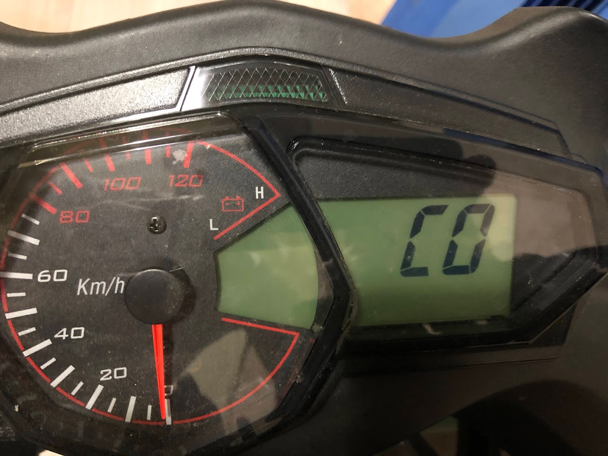

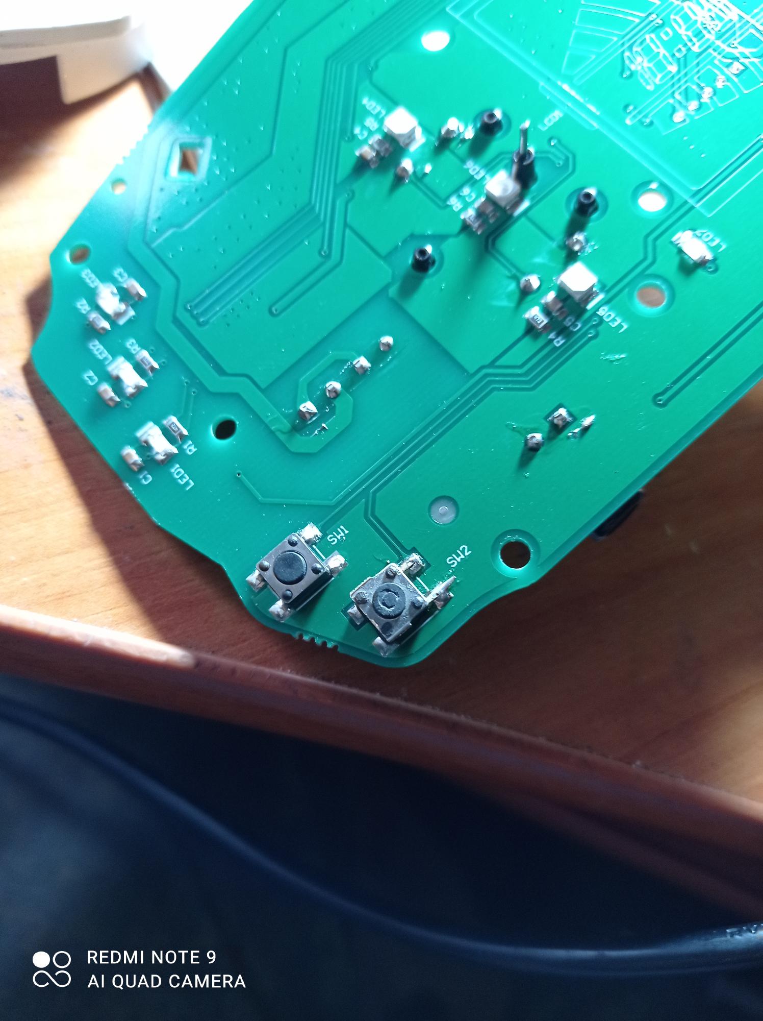

Но проблемка со спидометром
Снять приборку не было кнопки Sel - припаял.Думал откалибровать но ничего не выходит
На приборе только работает одна кнопка переключения дневного и общего счетчика км
Подскажите где порыться!?
Заранее спасибо!

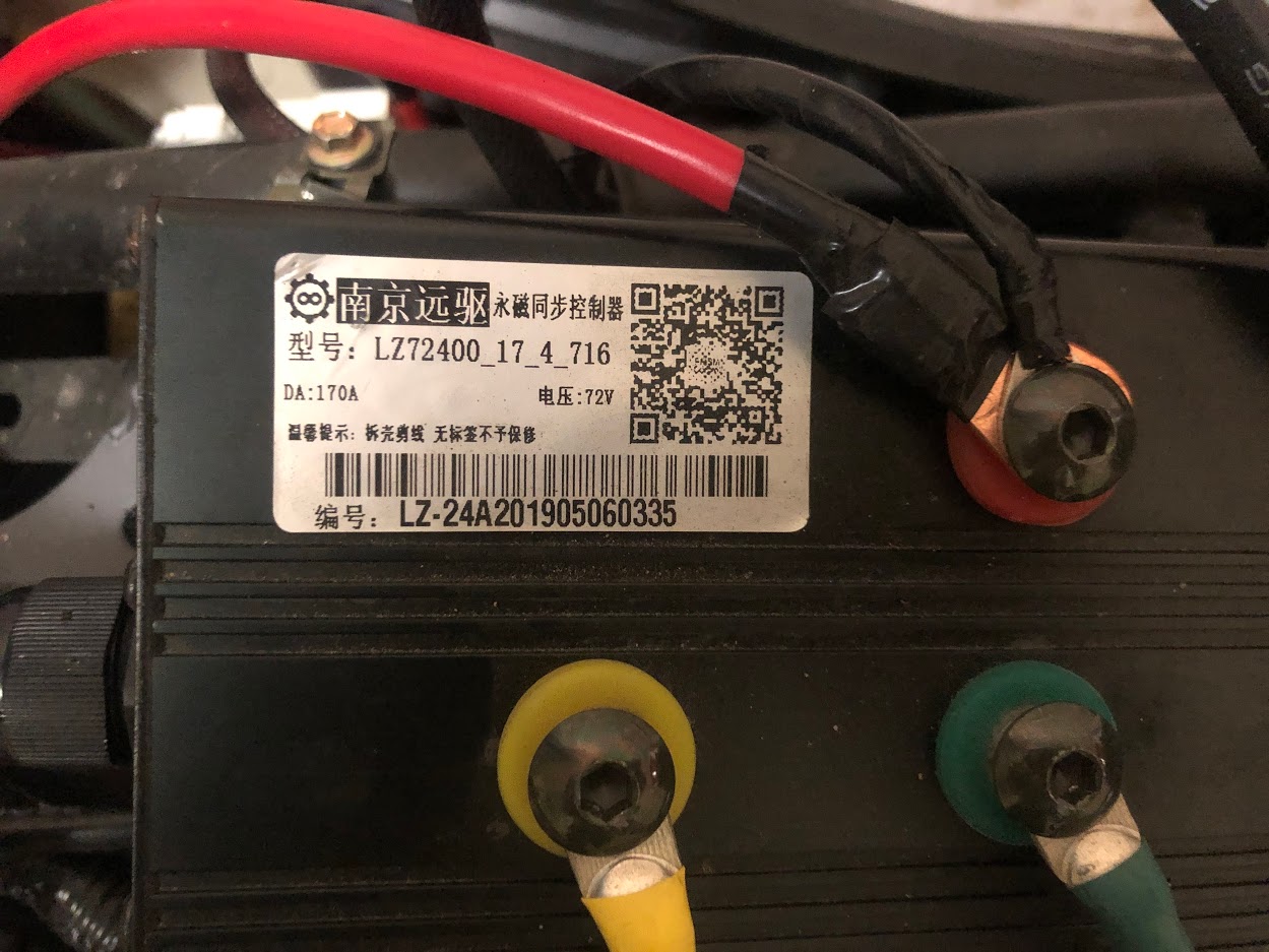

По контроллеру... Давай разбираться ;)
Сколько разъёмов? Есть на разъёмах бирки?  Какие разъёмы подключены и какие нет? Можешь сфоткать каждый разъём?
На руле есть переключатель скоростей?
Для 5квт колеса скорость км 130-140... В зависимости от контроллера... По сути LZ контроллеры "злые" ! В сравнении с синусными,  более скоростные,  примерно больше процентов на 25... Скорее всего твой LZ придушен программно. Есть в наличии этот софт,  но пока мало кто дошёл до перепрограммирования.

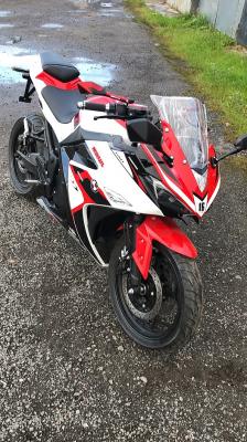

Всем добрый день!

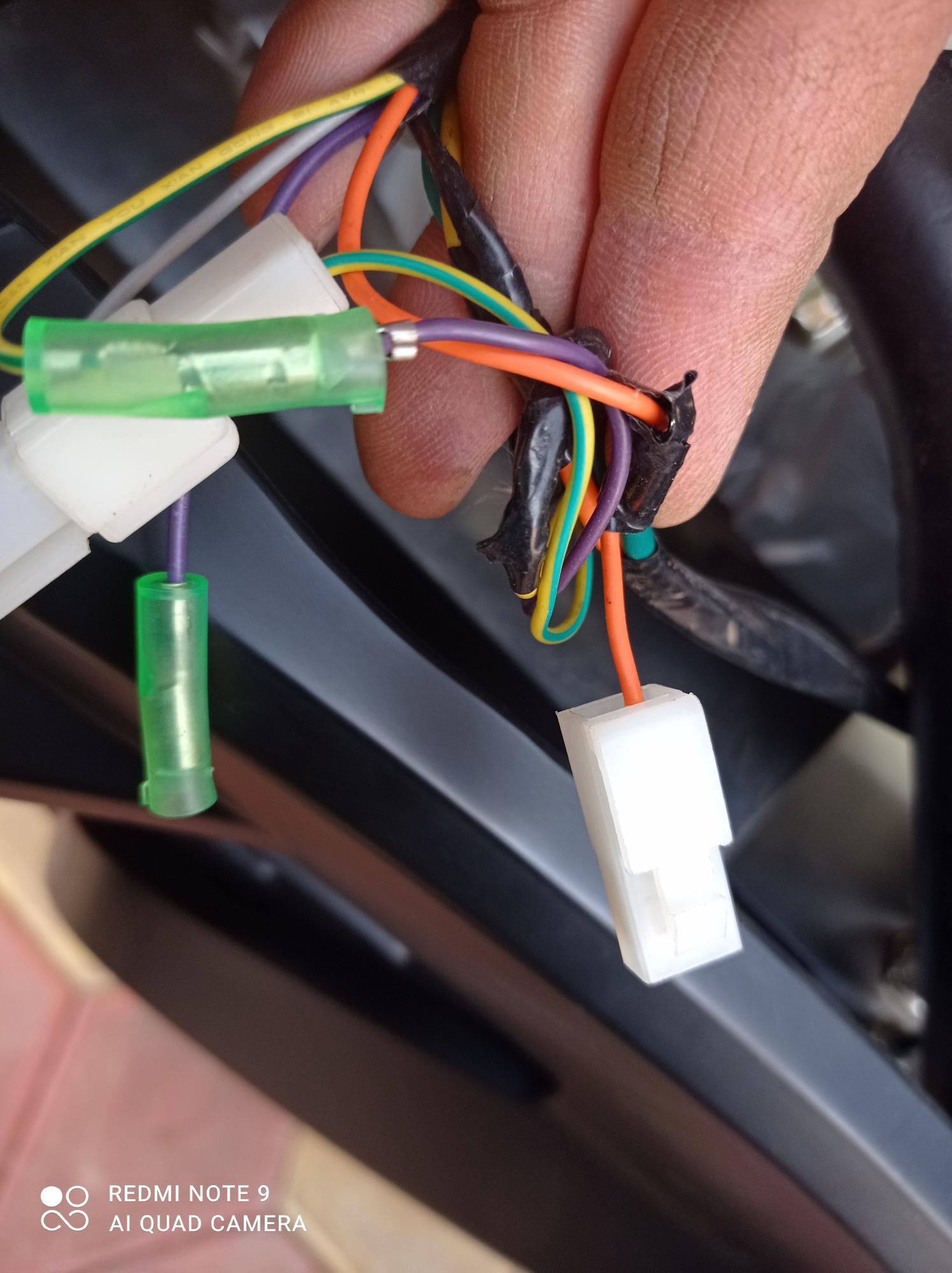

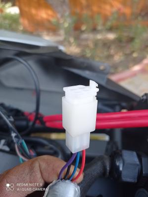

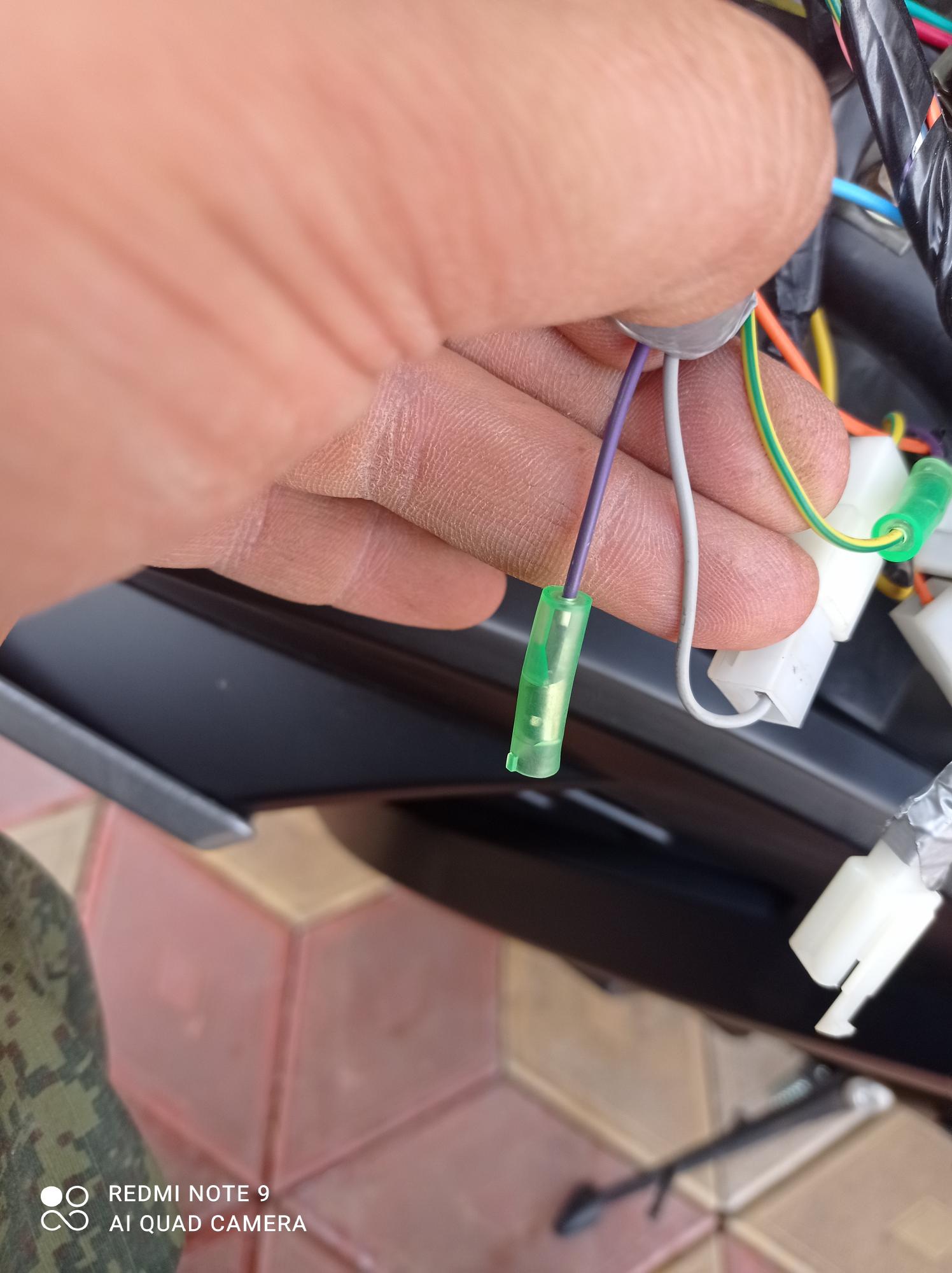

Да проехали за спидометр.Уже сделал.Место на плате было под кнопку не запФото прилагаюаяно.Кпонку припаял но ничего не поменялось(она при нажатии ничего не меняет)Фото прилагаю

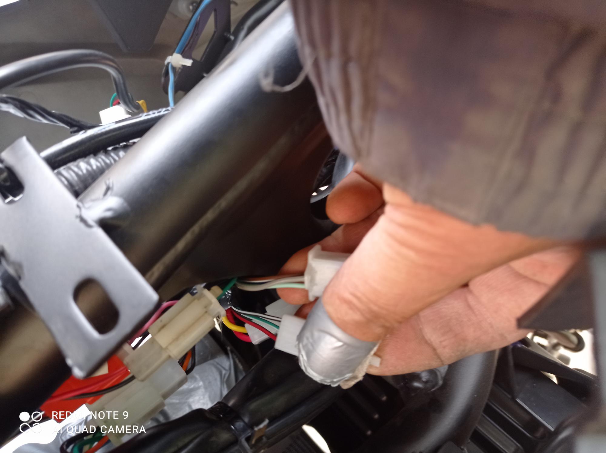

По контроллеру:
Переключения скоростей на руле нет
Разъемы без бирок
Фото прилагаю
Спасибо за помощь!

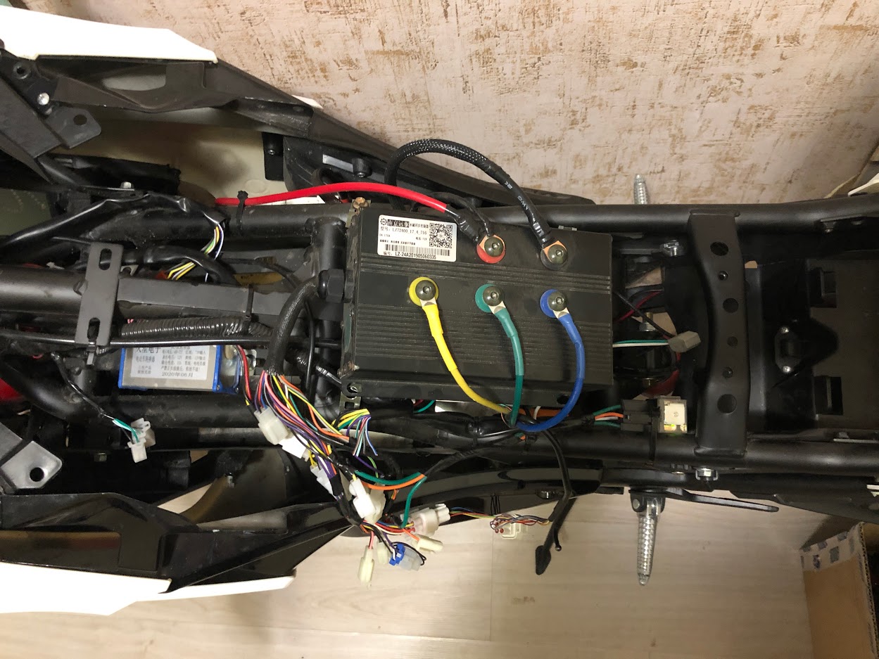

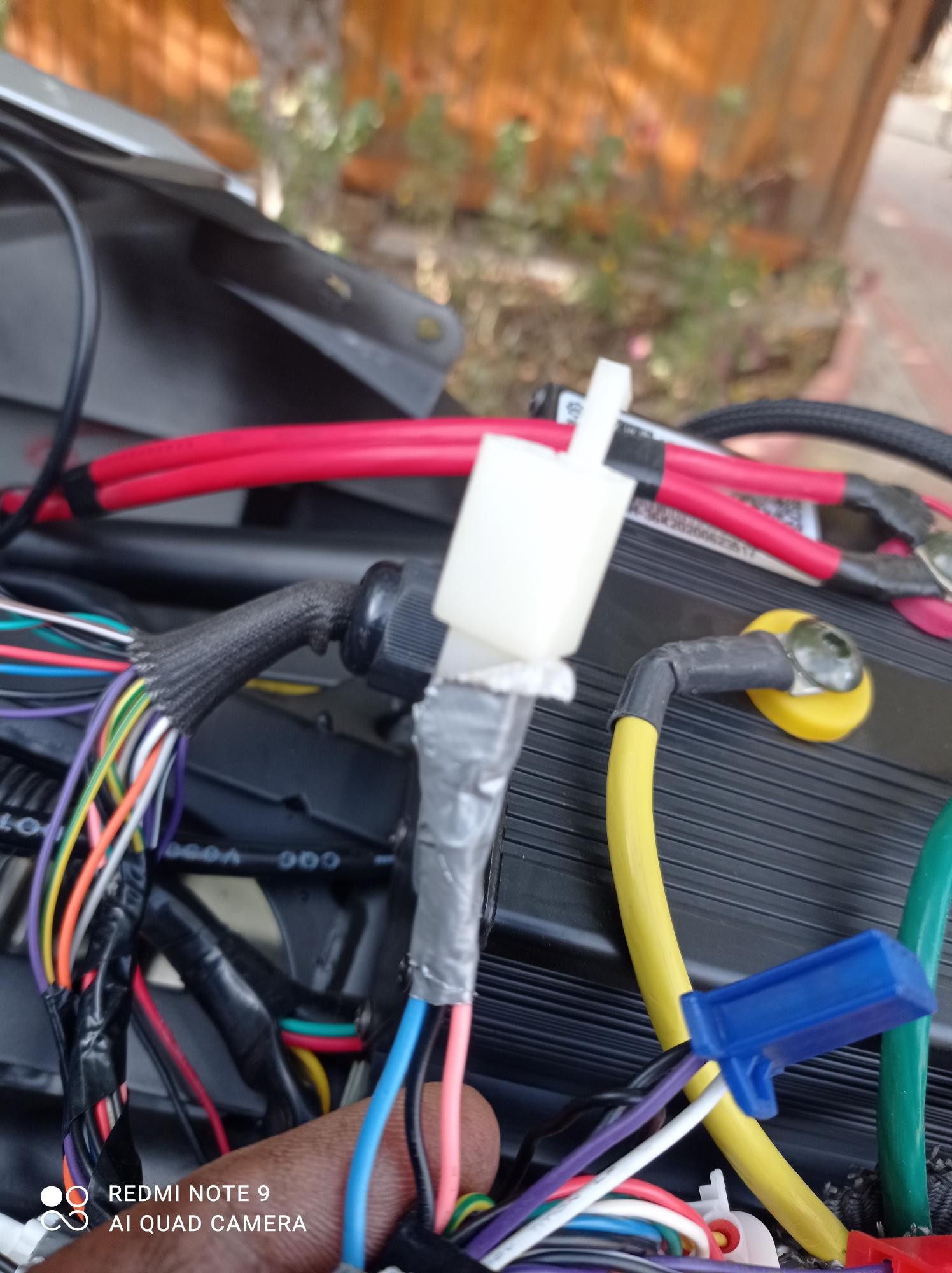

С контроллера выходит 29 проводов не считая силовых и питания
Вот тройной разъем и на нем телепается типа заглушки
Это все с контроллера не подключено

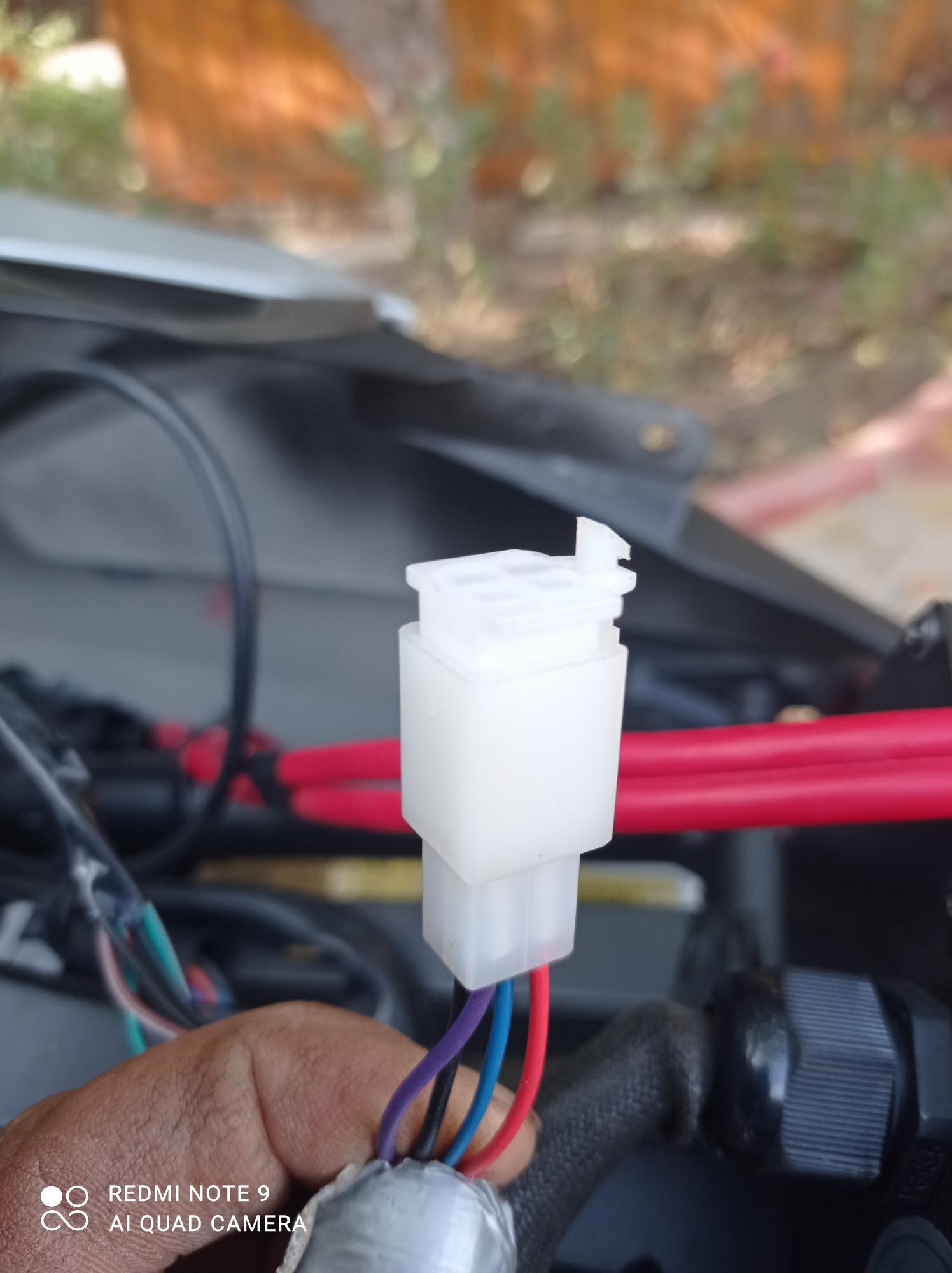

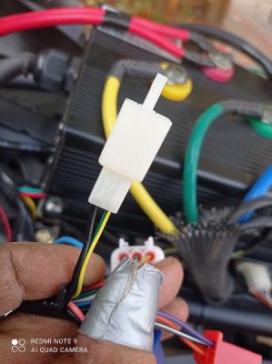

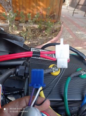

Тот разъём, на котором телепается типа заглушки, фото №1, это разъём подключения скоростей! Если на этом разъёме ничего не замкнуто значит у тебя китайцы оставили 2 скорость, то есть 80 процентов скорости,  если замкнуть второй провод на первый, значит будет включена 1 скорость,  соответственно 60 процентов скорости...  Если замкнуть вторй провод на третий, значит будет включена 3 скорость,  то есть 100 процентов скорости... Если всё верно я предполагаю  это и есть ответ, почему у тебя скорость меньше,  чем у других известных мне мотов с 5 кВт моторами...  Это я так по проще объясняю, чтобы было понятно...  Н может быть у тебя внутри контроллера  программно задушено и перемычка поэтому и не поставлена на максимум скорости...
Chevy Truck 5,7 х 6,0 х 6,2 Некультурно длинючий...)))
hoda

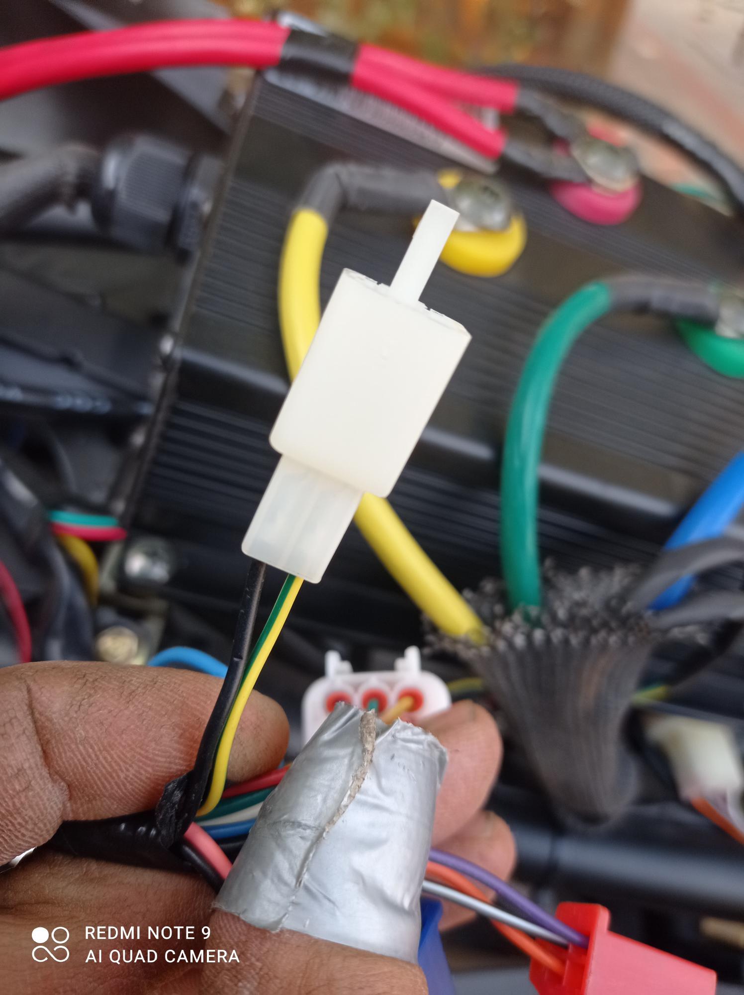

Я контроллер не сожгу?
Можешь уточнить какой провод?
Там где 4пина телепается?
Вот этот?
Роман Дж
Фото №2- разъём для подключения компа для программирования контроллера...

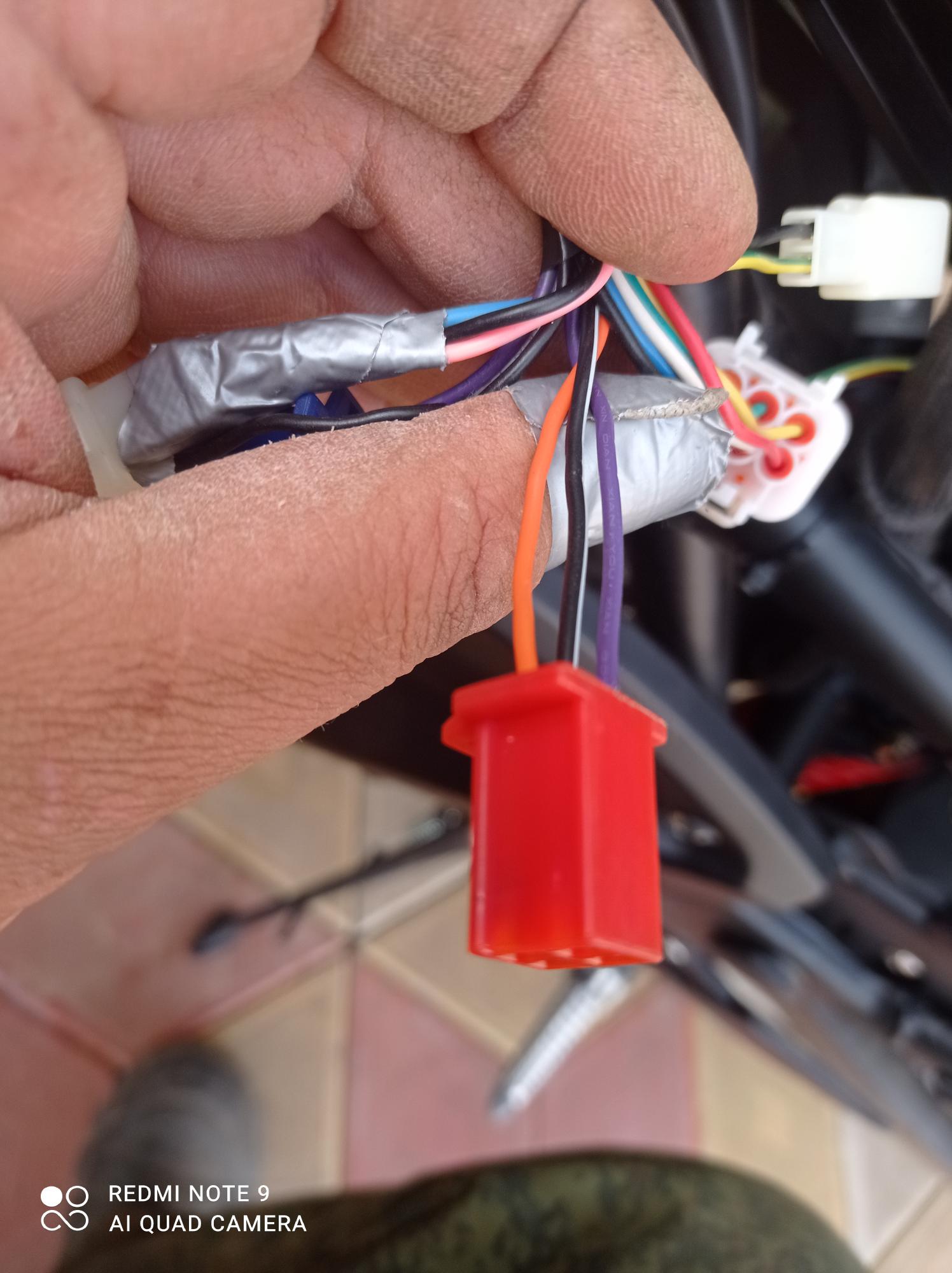

Фото №3 - это разъём на подключение 72-вольтовой сигнализации...

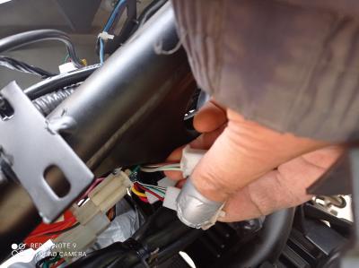

Фото №4 и №5 непонято на сколько проводов фишки?

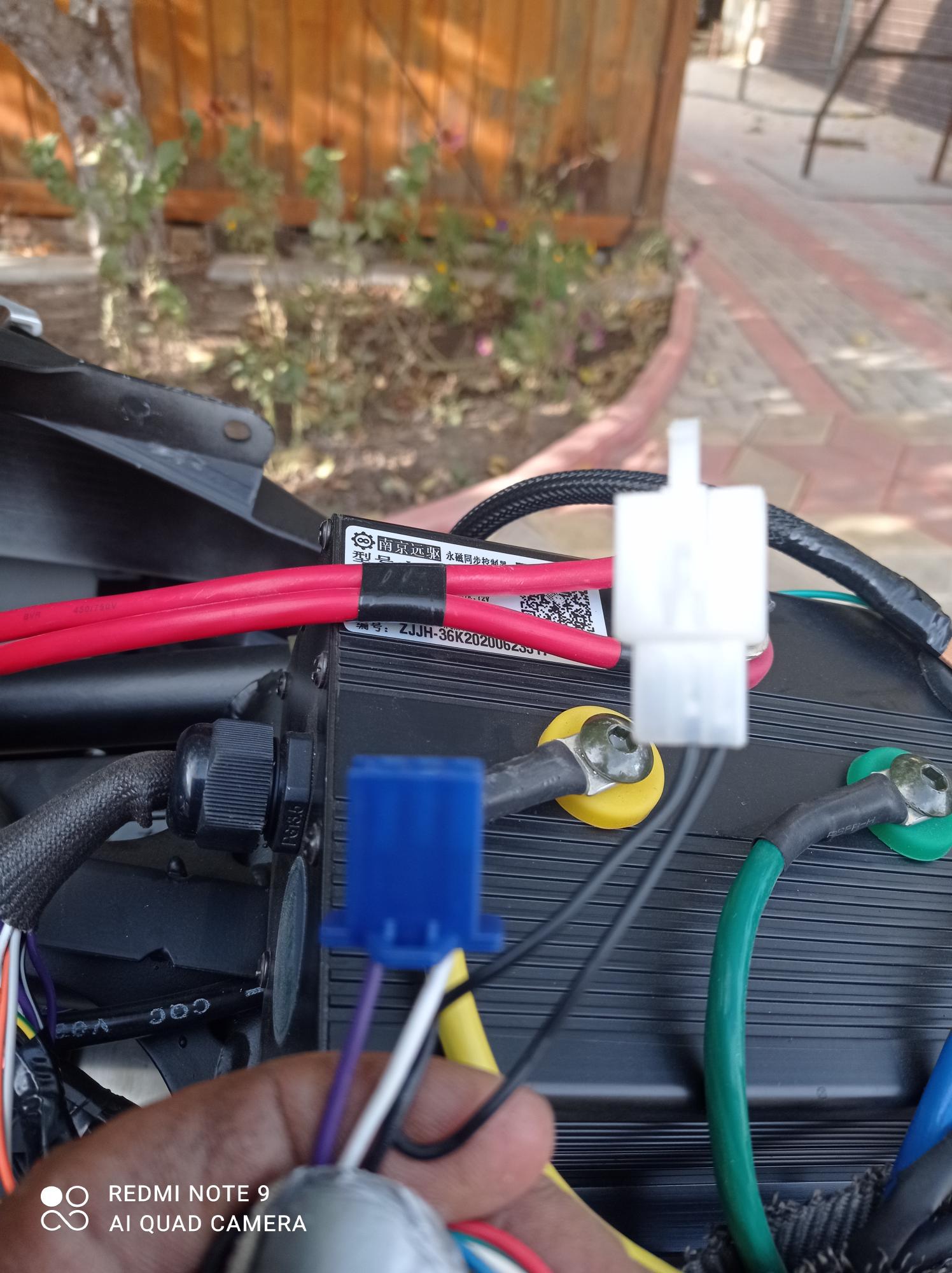

Фото№6 - это одиночный разъём для другого типа спидометра...
Фото№7 - это  разъём с одним оранжевым проводом  подписан - electric door lock - нужно выяснять для чего он,  вроде тоже для сигнализации...

Цитата: hoda от 10 Окт. 2020 в 14:19Кпонку припаял но ничего не поменялось(она при нажатии ничего не меняет)
Если кнопка не была распаяна, возможно прошивка приборки её не использует. Но проверьте на всякий случай напряжение есть на кнопке, если нет, то возможно ещё не хватает резистора проверьте дорожку на плате от кнопки до микроконтроллера.

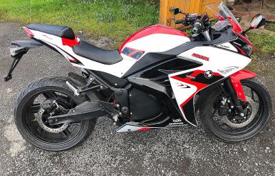

Добрый день,
Приобрёл электромотоцикл Yamaha R3 Со слов продавца 4000W 72v 60Ah.
Судя по всему собран на том же заводе, что и у [user]hoda[/user]. Максимальная скорость 115 Км/час замерял по GPS
Похожий контроллер, и столько же никуда не подключённых коннекторов.
Батарея: Моторколесо:
Проблемы такие же: завышает скорость, и не корректно отображается уровень заряда.
[user]hoda[/user],  Как, удалось решить вопрос с приборкой?
Как вам удалось её разобрать? После откручивания всех винтов, она осталась такой же мотолитной, как будто проклеена по кругу.
При удержании кнопки и повороте ключа - приборка сбрасывается на заводские настройки
При зажатой кнопки на приборке, если крутить туда сюда то можно попасть в какие-то настройки. Можно выставить любые цифры, но что это означает совсем не понятно.
hoda
Бери тонкий нож и аккуратно по шву раскрывай приборку.Она скпеяна герметиком и расслаивается очень туго.Там на тыльной стороне плате есть переменный резистор залитый герметиком.Вот он и отвечает за показания скорости и расстояния.
hoda
[user]sov8181[/user], Блин а вот напругу и не промерял.А там чтобы до распайка добраться нужно дисплей 48миногий отпаивать.Да и х.. с ним , скорость уже подстроил а другого мне от него и не нужно.Вольты амперы он все равно не покажет!

Добрый день. Тоже есть контроллер lz 72600. Вроде разобрался, как подключить к компьютеру, определяет, как «Неизвестное юсб устройство». Думаю нужны драйвера.
Если у Вас есть ПО для контроллеров lz 72600 или какая-либо информация по подключению и программированию, не могли бы Вы поделиться?
