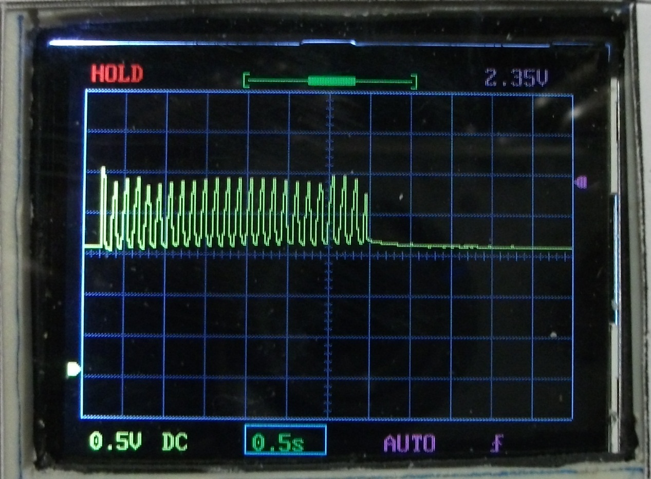

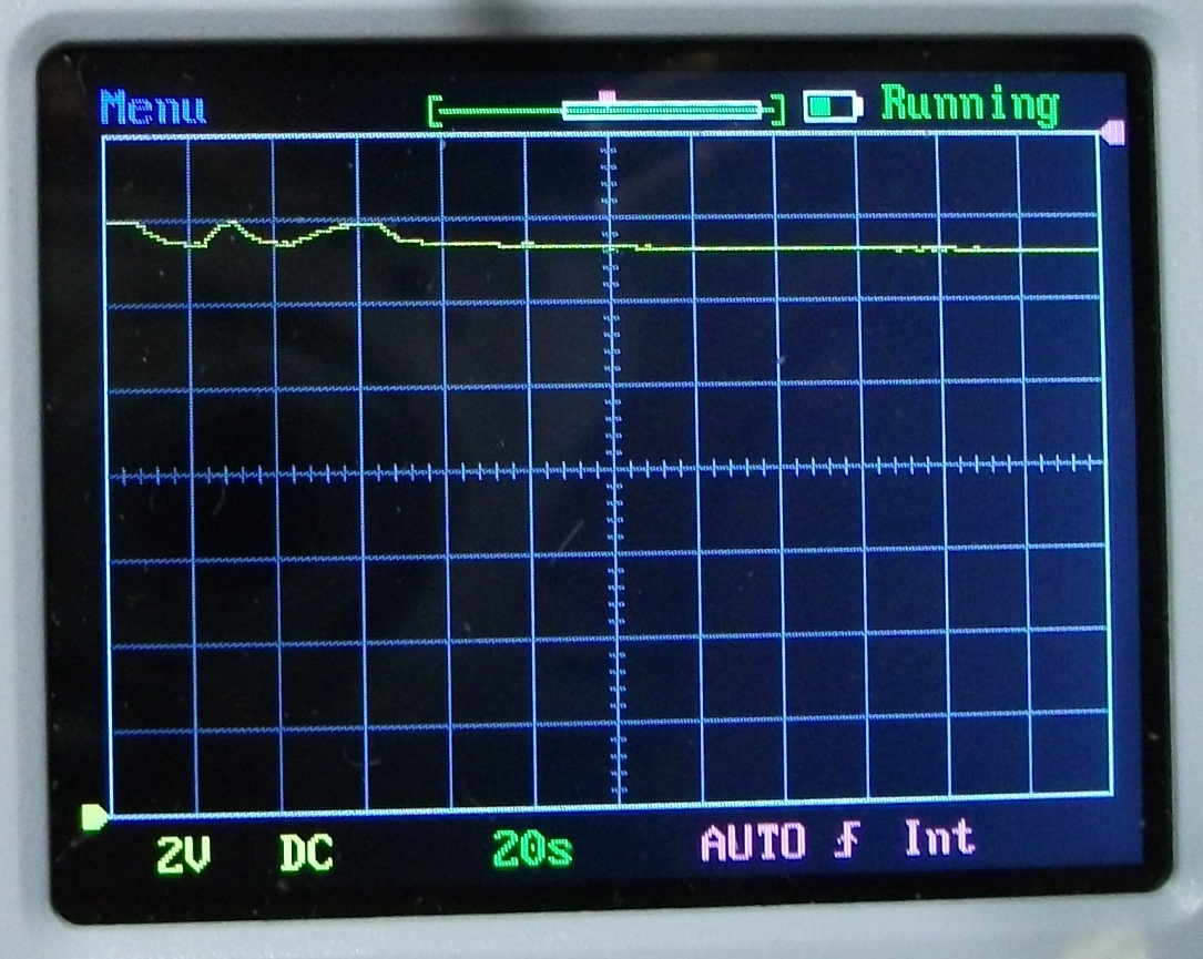

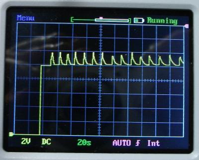

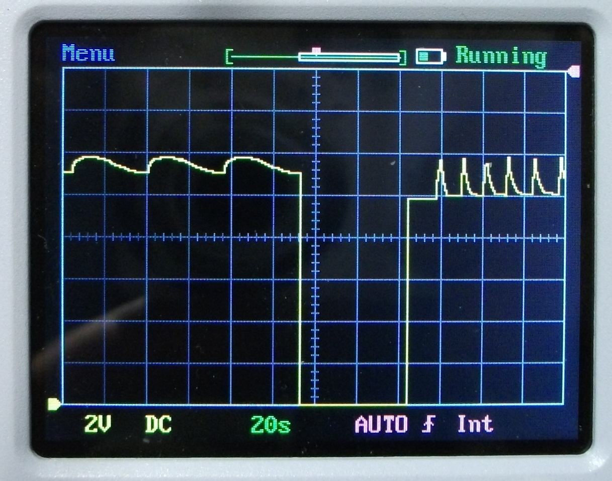

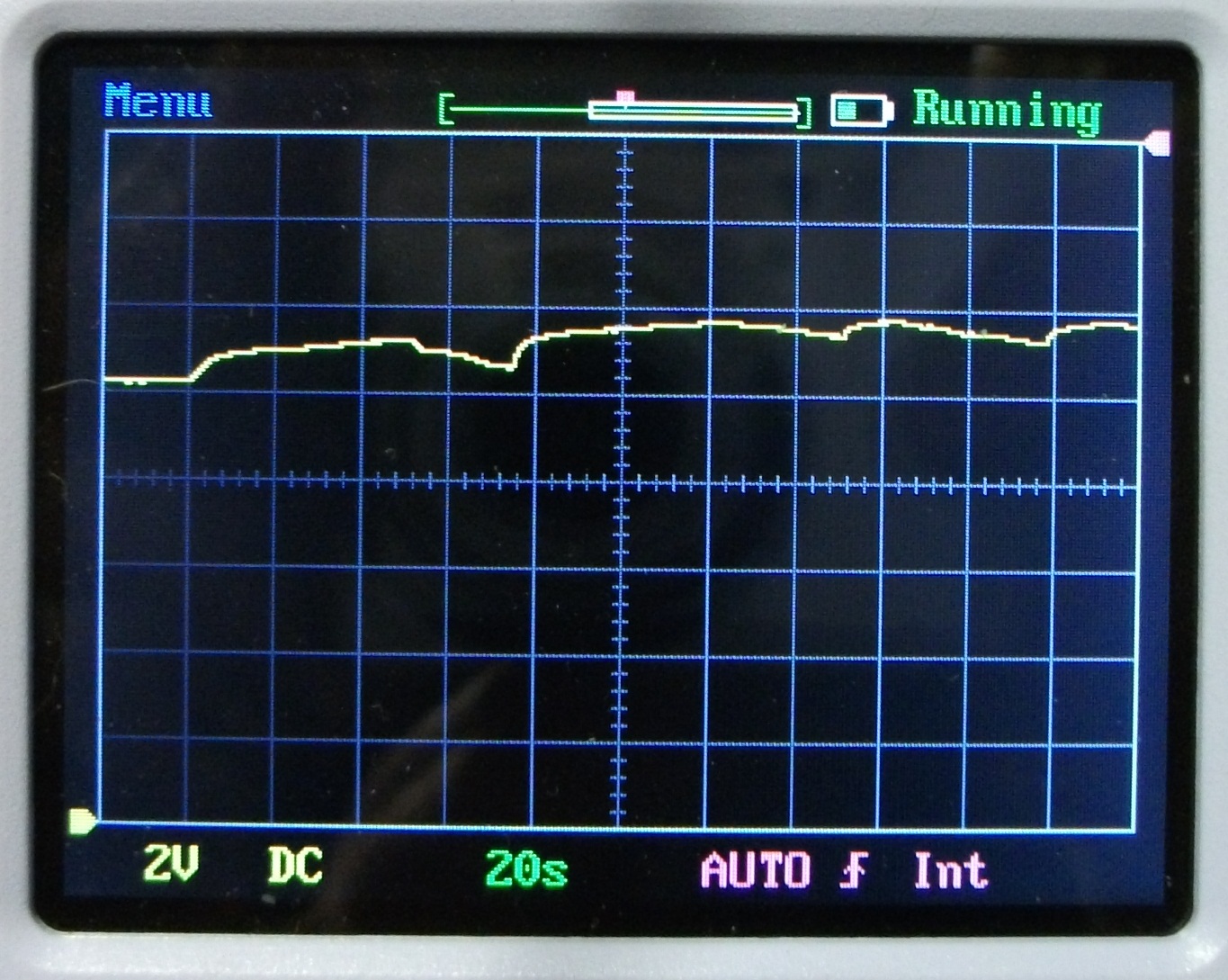

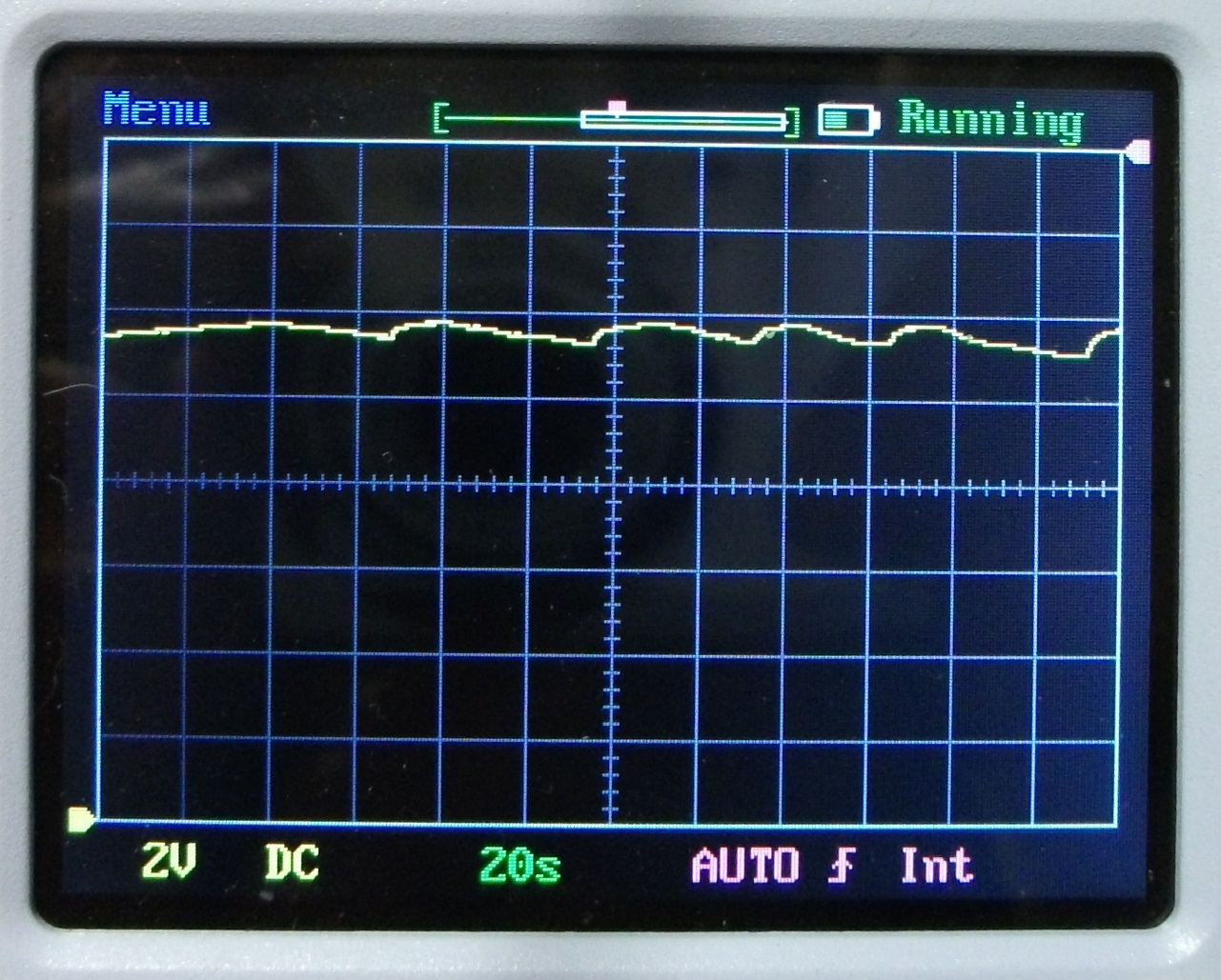

[user]serg99[/user], навскидку несколько любопытных осциллограмм (с Бережка-Авто), и логов (со стенда).
Инициализация работы с ушатанной проблемной DZM, имелось "мягкое" КЗ банки. Кстати, в ходе автоматического обслуживания оно исчезло, теперь АКБ в строю, имеет ёмкость и даёт ток.
Подключили вместо неё сильно сульфатированную, без отключения ЗУ от сети. Здесь уже приоритет - создание десульфатирующего перенапряжения, ЗУ это отрабатывает.
GT TF1 60V 20Ah Chilwee DZF
Паяка

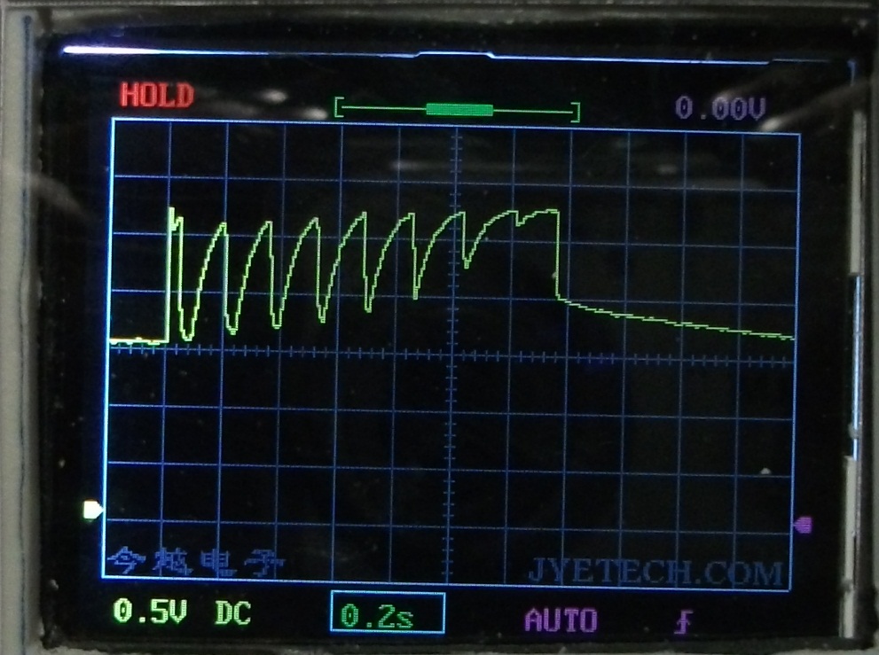

"Клювики" в начале импульса, это переходный процесс усвоения энергии предзаряда батареи выходных конденсаторов. Создаёт десульфатирующее перенапряжение, и вообще хороший фронт для зарядного импульса.
ЗУ решило начать контрольно-деполяризующую паузу.

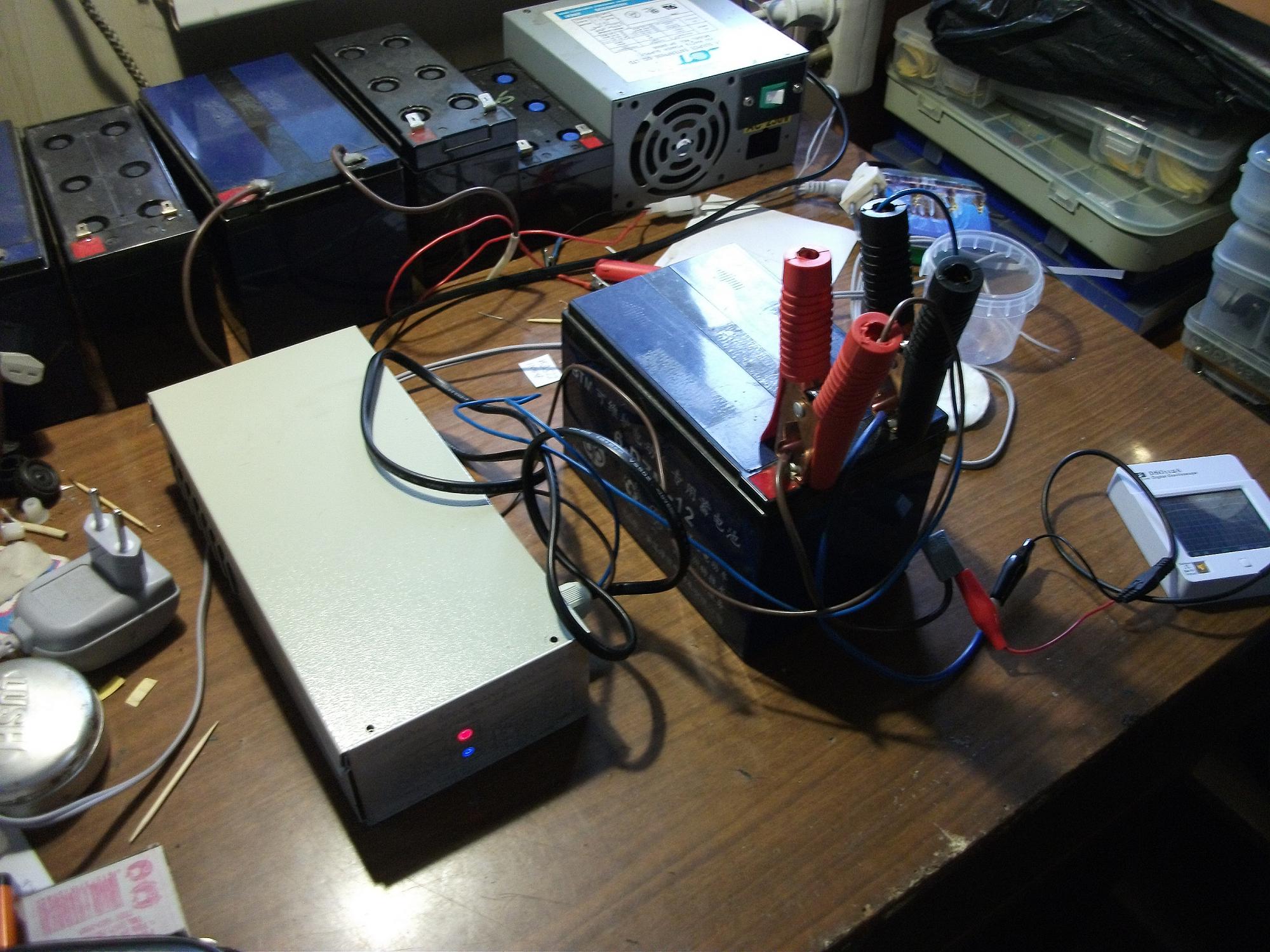

Сетап с недооформленным на тот момент дизайном. Алгоритм и железо помехоустойчивы, и пролегание выходных проводов рядом с сетевыми ничему не мешает, но это некрасиво, и в один ввод не помещались крепкие толстые провода и шнур с защитным заземлением, потому затем сделали раздельные вводы. Стол в жилой комнате, куда не тащу автомобильные АКБ, только мелкие VRLA для текущих опытов.

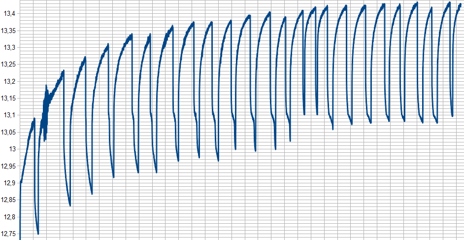

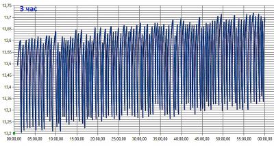

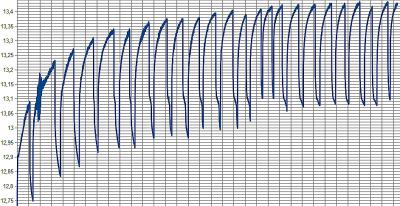

#20
Инициализация свежей 12-амперной AGM, стенд. Виден очень интересный перегиб в рабочей паузе. Далее его не видно, разумеется, потому, что низ рабочего цикла (напряжение завершения паузы, оно же НРЦ в цикле) поднимается выше этого специфического уровня. Можно и не поднимать, но тогда получим очень медленные и малоэффективные качели.
Просто третий час основного заряда. Пороги не фиксированы, ток фиксирован 0.1С (в отличие от Бережка-Авто с авторегулировкой тока). Алгоритм анализирует отклик процессов на предыдущий рабочий цикл "импульс-пауза", и в следующем цикле добавляет недостающее или убавляет лишнее.
Что касается графиков тока, они при релаксационном заряде гальваностатическими импульсами малоинформативны, т.к. ОС источника питания стабилизирует ток на заданном для данного рабочего цикла уровне.

Паяка
[user]Кass[/user], с хорошим алгоритмом исправную АКБ можно зарядить за ночь, (т.е. за то же время, что и при непрерывной подаче тех же 0.1С) гальваностатическими импульсами, без кипячения, создания устойчивого патологического расслоения электролита, порчи ПАМ, вызова и усугубления КЗ, и прочих "прелестей". Если АКБ проблемная, обслуживание может затянуться дольше, зато это будет истинный полезный заряд и десульфатация, а не мнимый со спортивной прокачкой НРЦ, и не тупо кипячение или удержание поляризующего воздействия при снижающемся, или фиксированном пониженном токе, (что совсем неплохо, когда термокомпенсировано, но на состояние СА влияет не только температура).
Потенциостатические этапы для быстрого заряда очень интересны, но там надо ещё много исследовать, особенно если приоритетно повышение срока службы ХИТ сверх нормативного.

Паяка

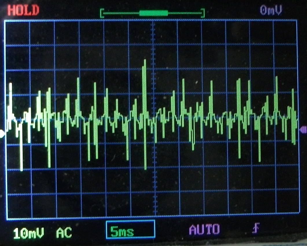

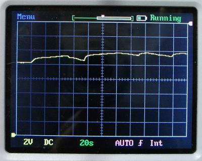

Стенд, немного баловства с модуляцией. Осциллограф подключен к выходу схемы сдвига уровня (Uакб-10В).
А так шумит АЦП микроконтроллера PIC во входную цепь, коллегам иметь в виду, особенно если используете несколько входов, в т.ч. FVR и термодатчик! Встроенного повторителя у этого АЦП нет, масштабирования тем более, только мультиплексор.
