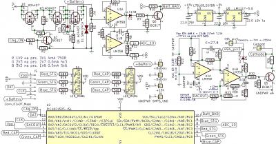

Схема платы управления

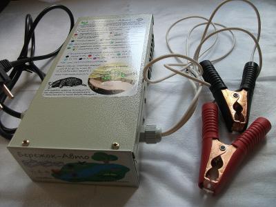

[user]Кass[/user], стремлюсь, чтобы плоды моих трудов приносили реальную пользу и радость максимально долгое время пользователям и их окружающим.
Функционал ЗУ следующий.
  • Заряд АКБ до максимально возможных для неё при данной температуре НРЦ и ёмкости без деградации, за минимально возможное время.
  • Предотвращение разрушения положительных пластин, стойкого расслоения электролита и КЗ банок, попытки (в 40-50% случаев успешные, в остальных случаях просто недопущение усугубления проблемы) устранения "мягкого КЗ").
  • Предотвращение газовыделения, коррозии внутри банок.
  • Предотвращение и устранение сульфатации.
  • Бережный десульфатирующий предзаряд сильно и очень сильно разряженных АКБ.
  • Автоматическое определение и коррекция оптимального зарядного тока и индикация на его основе диапазона ориентировочной остаточной ёмкости АКБ. (При постановке на десульфатирующий оптимизирующий дозаряд неразряженной батареи индикация может быть сильно заниженной).
  • Чёткий критерий завершения заряда (обслуживания), перехода в поддерживающее хранение, выхода из него при необходимости в требуемый режим, а также чёткие критерии перехода между другими состояниями конечного автомата.
  • Питание только от электросети без расхода энергии АКБ в случае перебоев электропитания.
  • Безыскровое подключение.
  • Детектирование отключения батареи и подключения другой, отсутствие необходимости отключать ЗУ от сети для перехода к обслуживанию следующей АКБ.
Всё это осуществляется полностью автоматически. Никаких кнопок, переключателей, беспроводных интерфейсов или хитрых способов подачи сигналов отключением АКБ или электросети.  :-)

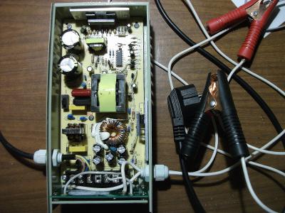

Плата управления содержит 8-разрядный микроконтроллер, работающий на тактовой частоте 16 МГц, (частота команд 4 МГц), цепи индикации на двух RGB-светодиодах, стабилизаторы питания, схему сдвига уровня (аналоговый вычитатель) на ОУ, обеспечивающую разрешение 10-разрядного АЦП 5 мВ, (дальнейшие оверсемплинг и фильтрация осуществляются программно), схемы защиты от перенапряжения, переполюсовки и разряда АКБ через ЗУ, выходной силовой ключ на полевых транзисторах с низким сопротивлением открытого индуцированного P-канала, схему задания и измерения зарядного тока с выходом на обратную связь платы питания. Поддерживает и "холодные" (TL494), и "горячие" (с оптронной ОС) ШИМ-контроллеры ИИП, а также управление "низковольтными" DC-DC преобразователями. Программа написана на макроассемблере.
Плата питания - классический двухтактный прямоход на TL494 с защитой от перегрузки, честными входным фильтром электромагнитных помех, Y-конденсаторами, накопительными электролитами.  На выходе также имеется адекватная батарея электролитических конденсаторов.
Верхнее и нижнее напряжение каждого рабочего цикла, состоящего из зарядного импульса и паузы для усвоения заряда, а также продолжительность импульса и паузы, рассчитываются в реальном времени, на основании обработки и запоминания результатов электрических измерений.

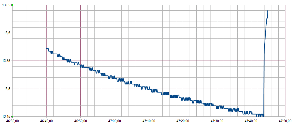

Цитата: Alex_Soroka от 07 Сен. 2018 в 09:37уже перестает быть интересно - всю динамику АКБ вы на корню "зализали и зафильтровали".
А кто сказал, что цифровая фильтрация ограничивается ФНЧ-интегратором, или усреднением со взвешиванием? Динамика как раз не зализывается, как было бы в случае аналогового ФНЧ. Растянутая шкала позволяет обойтись без кастомного 13-битного АЦП, которым так хвастаются уважаемые корейские коллеги, и преимущества которого в их изделиях нивелировано алгоритмами, написанными в пору, когда и 8-битный АЦП ЗУ не могли себе позволить.
Оверсемплинг - тоже не миф, смотрим картиночку и вспоминаем методы повышения точности измерений. Разрешение 1 мВ нннада?  B-)
Понятно, что для регистрации процессов, происходящих с разными скоростями, доступна разная разрешающая способность. Что не мешает одни сигнатуры отслеживать точнее и медленнее, другие грубее и быстрее, одним и тем же узлом с аналогово растянутой шкалой и цифровой фильтрацией и отбраковкой выборок, в одной и той же программе МК. Хватит ли ресурсов, зависит от выбора МК и подходов к работе с ним.
Обе осциллограммы с медленного логгера на Атмеге. Внутри самого контроллера Бережок всё несколько интереснее.  :-)

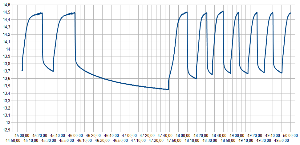

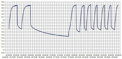

Цитата: Паяка от 07 Сен. 2018 в 14:10График с лабораторного стенда это иллюстрирует. Настройка источника тока в данном эксперименте не менялась, и составляла 0.1С.
Вроде как обычные качели. В чем отличие то от них?

[user]Кass[/user], это лог со стенда, выходной конденсатор понижающего преобразователя на LM2576 был напрямую подключен к АКБ, без прерывателя и защитного ключа, заряд включался и выключался управляющим выводом ШИМ-контроллера, прогонялись разные экспериментальные режимы, на данном логе - начало добивки с качелями, велось исследование работы контура ОС при разных критериях включения импульса и перехода в рабочую и первую (по уровню иерархии) длинную паузы. Бережок-Авто имеет защитный ключ и прерыватель между батареей выходных конденсаторов и АКБ, что обеспечивает, в частности, другую форму фронта импульса.
За исключением этой избыточной энергии в начале импульса и вызываемых ею переходных процессов, зарядно-поляризующее воздействие данного ЗУ действительно осуществляется простыми качелями, без модуляции пачками импульсов, но с несколькими уровнями порогов и таймингов, рассчитываемых по алгоритму для оптимального усвоения воздействия, с учётом кинетики процессов в АКБ.
В ещё одной конфигурации стенда, с выходным трактом как у Бережка-Авто, исследовали влияние напряжения предзаряда батареи выходных конденсаторов на форму импульса и эффективность восстановления и заряда, но особых преимуществ перед простой установкой напряжения холостого хода 14.7-14.9В не замечено. Те АКБ, которые нужно вытягивать спецформой импульса, - это уже пациенты не для ЗУ, а для специального десульфатора, и по эффективности и целесообразности их восстановления немало вопросов. Исследования продолжать будем, интерес есть, но в серию это если и пойдёт, то не в базовую модель ЗУ. На данный момент, для нас более актуальны другие аспекты эксплуатации СА.
