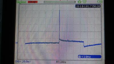

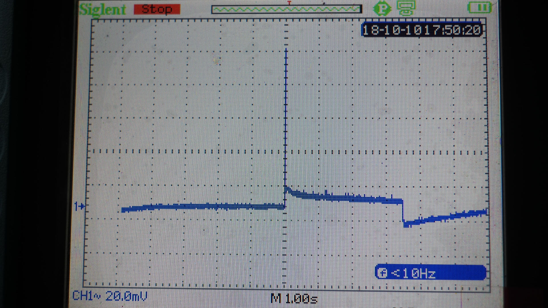

serg99
Тоже заряжал, пока не плохо. Вот на заряженный
