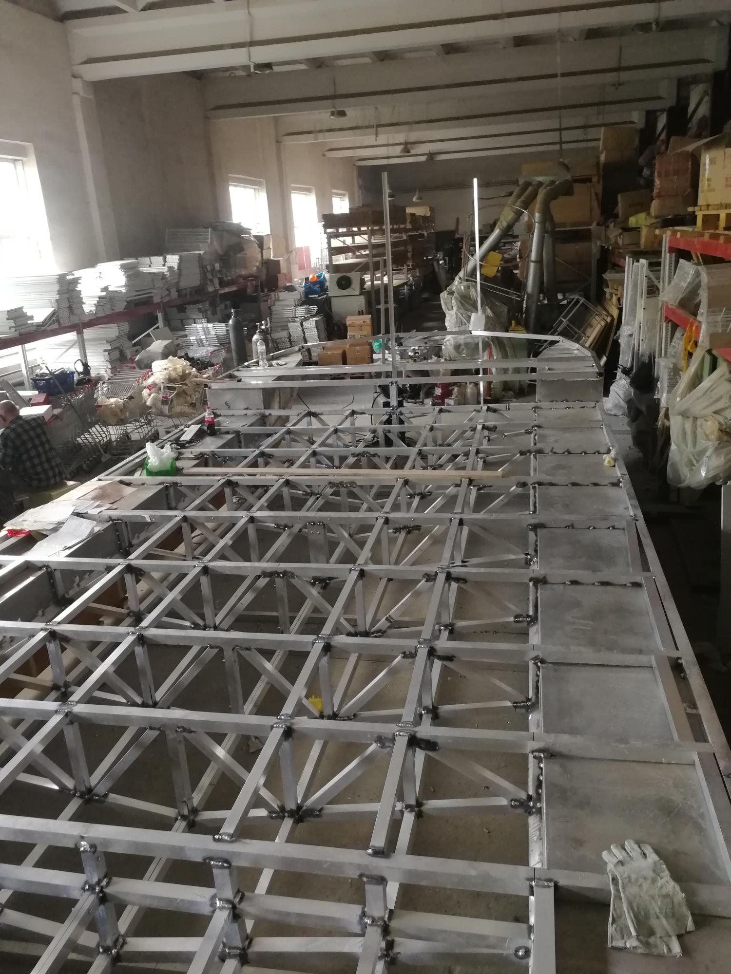

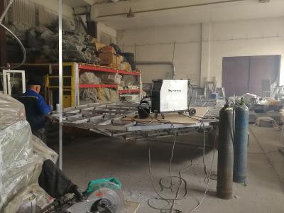

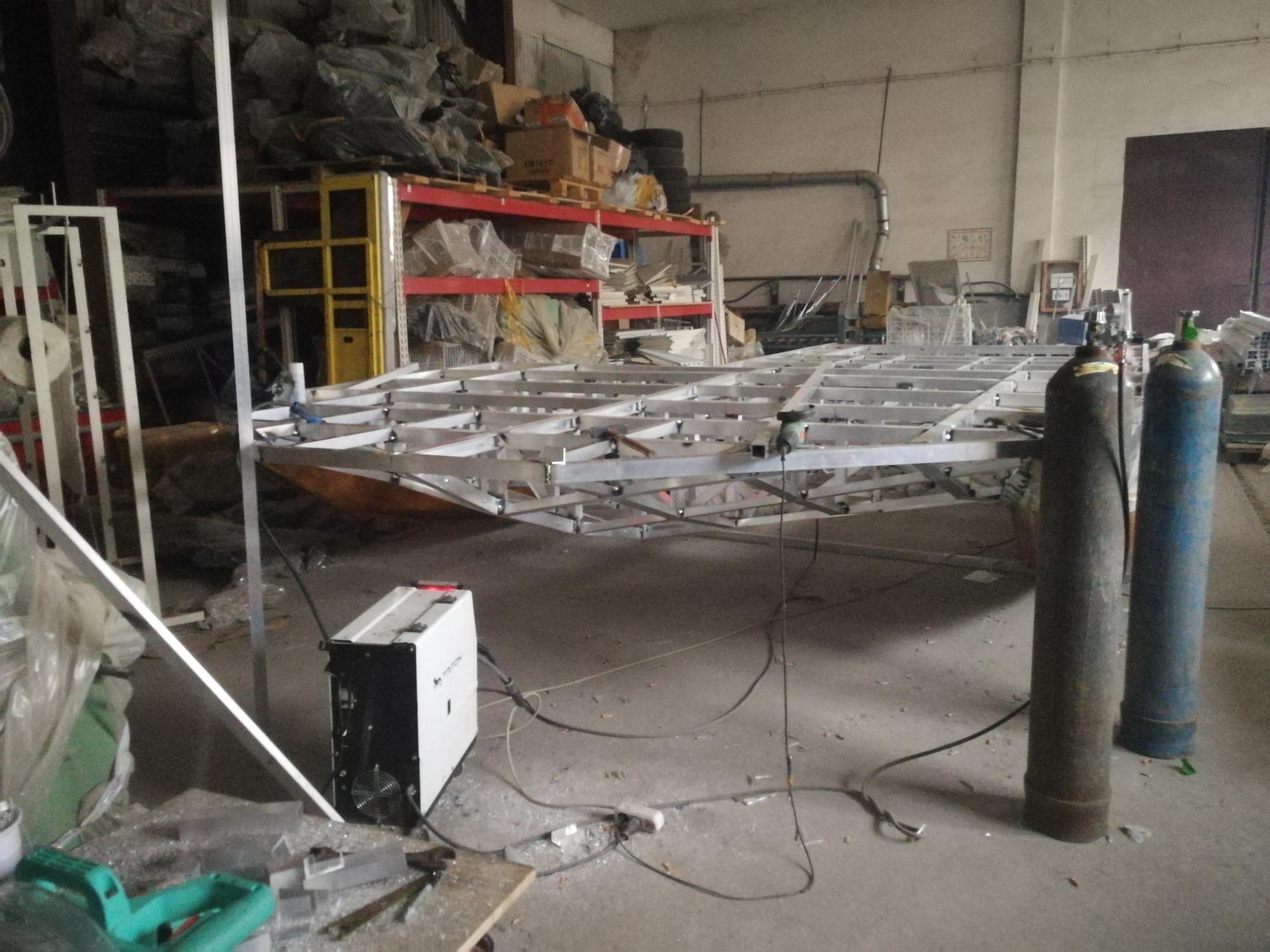

Работа с корпусом по немногу продвигается

Я правильно понял - катамаран  вы делаете из Амг ...?
С таким габаритом будут проблемы с перевозкой -"негабарит" .
Проект поссчитан ? Гимс иногда просит
Какой двигатель кроме электрического ?

ТоргМаг
Он разборный ,будем разбирать на 6 частей и собирать около воды уже навсегда.

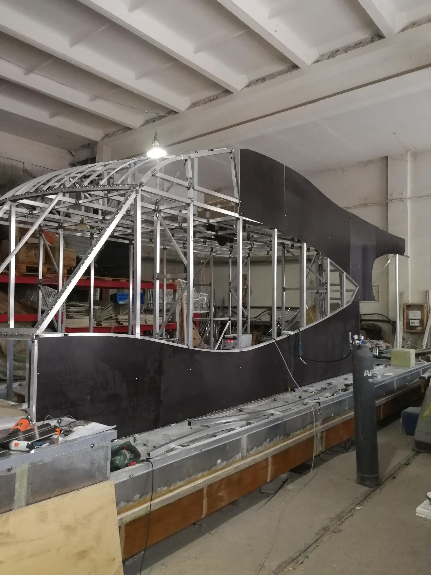

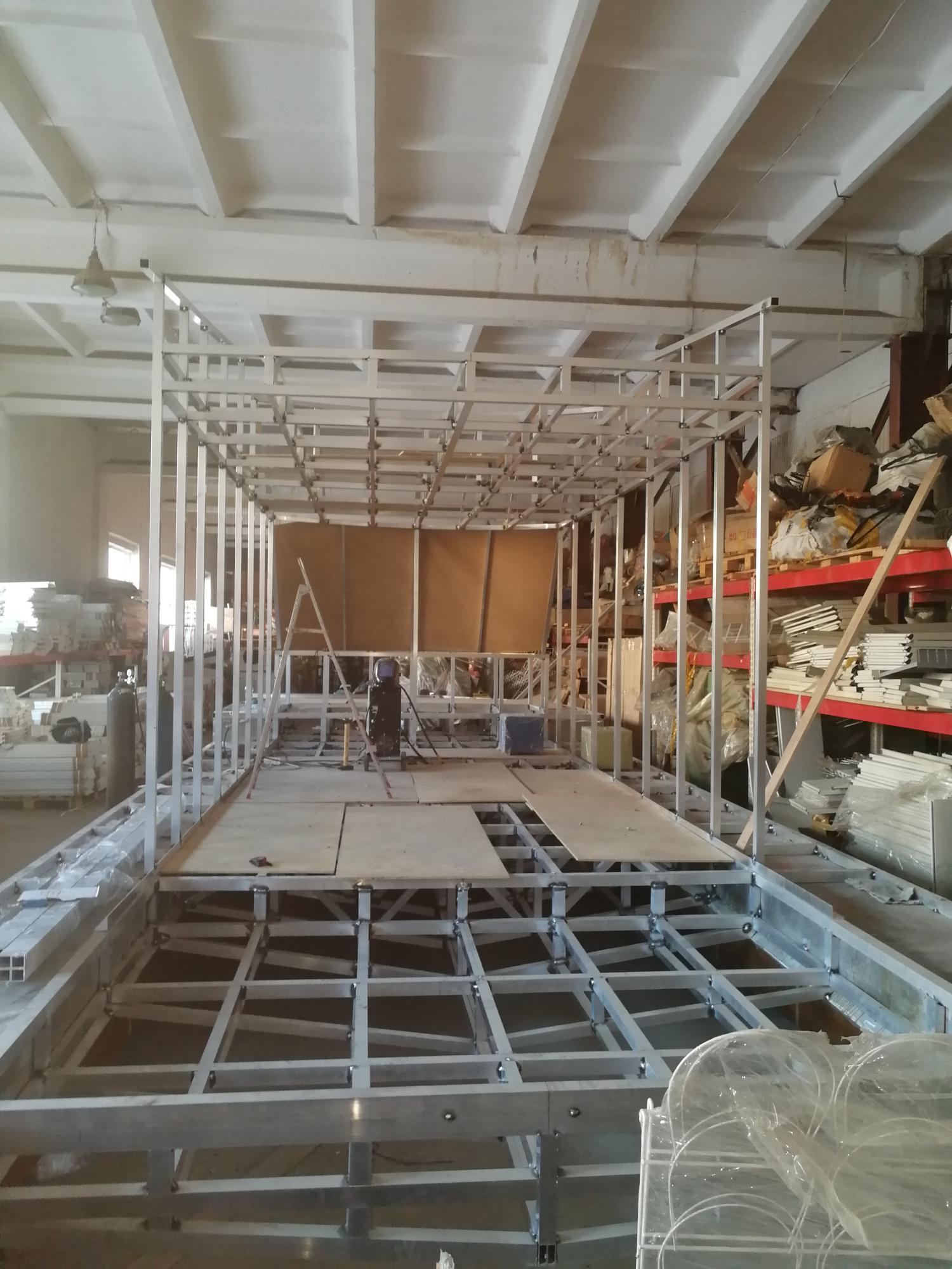

На этом фото должно видно быть
Добавлено 22 Дек. 2018 в 21:17
Anton_S
Цитата: ТоргМаг от 22 Дек. 2018 в 21:14Он разборный ,будем разбирать на 6 частей и собирать около воды уже навсегда.
Нет  не видно...
Самый правильный путь . Да обычно и нет другого.
А что по остальным вопросам ?Расскажите ?

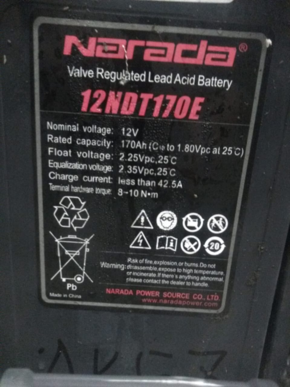

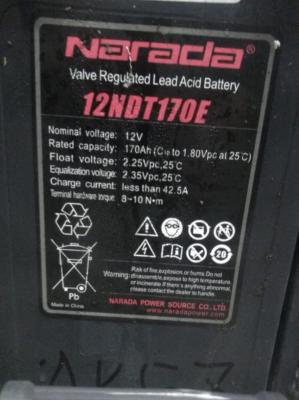

Еще заказал бесперебойник на 3кв 48v. и батареи для бортовой сети AGM Нарада 8шт. по 170Ah .

ТоргМаг
Anton_S
[user]ТоргМаг[/user],

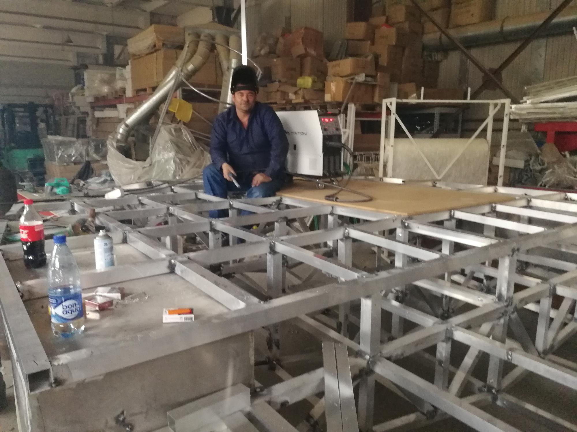

Так и не сказали  какой материал ? Алюминий ?

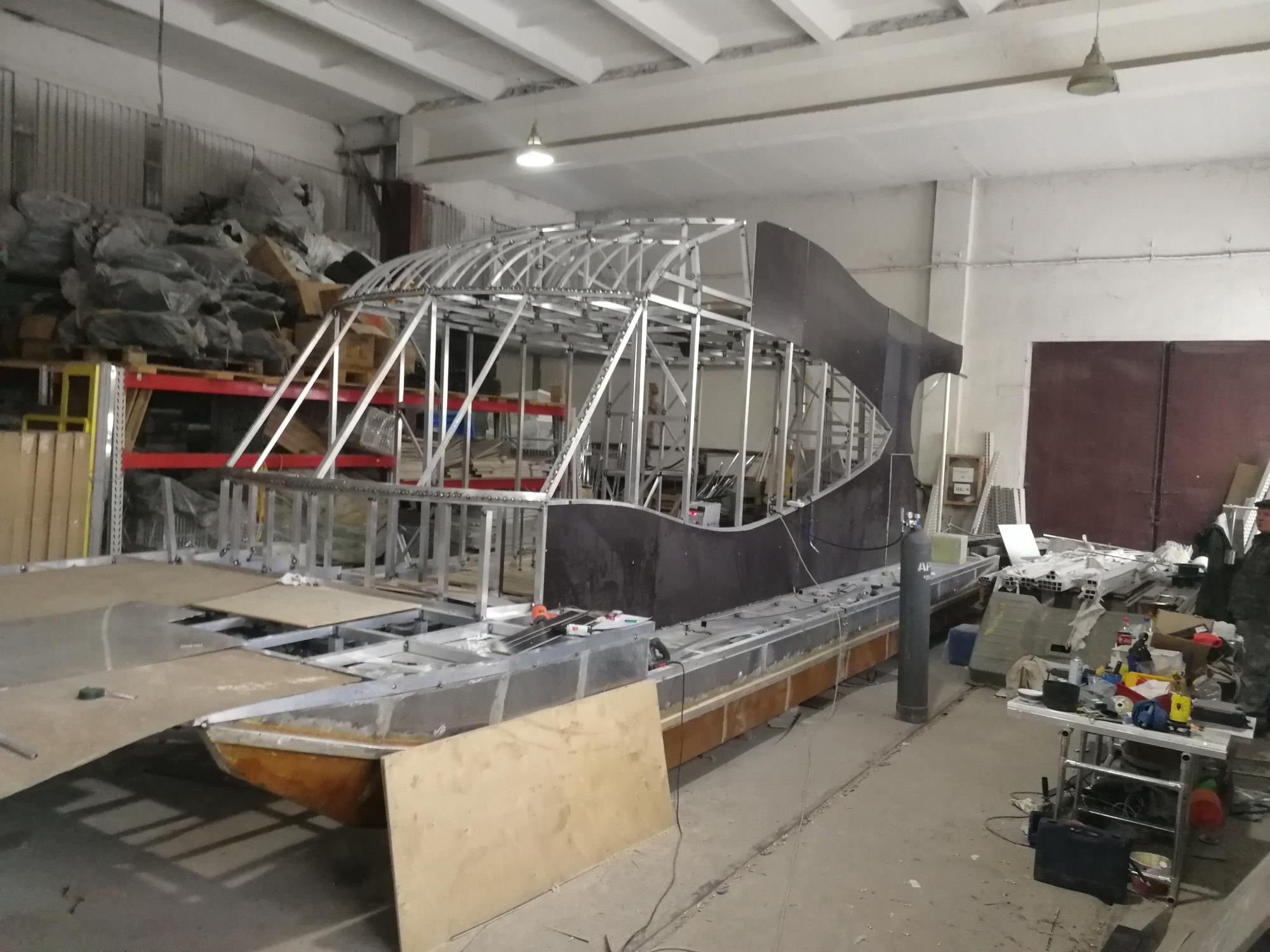

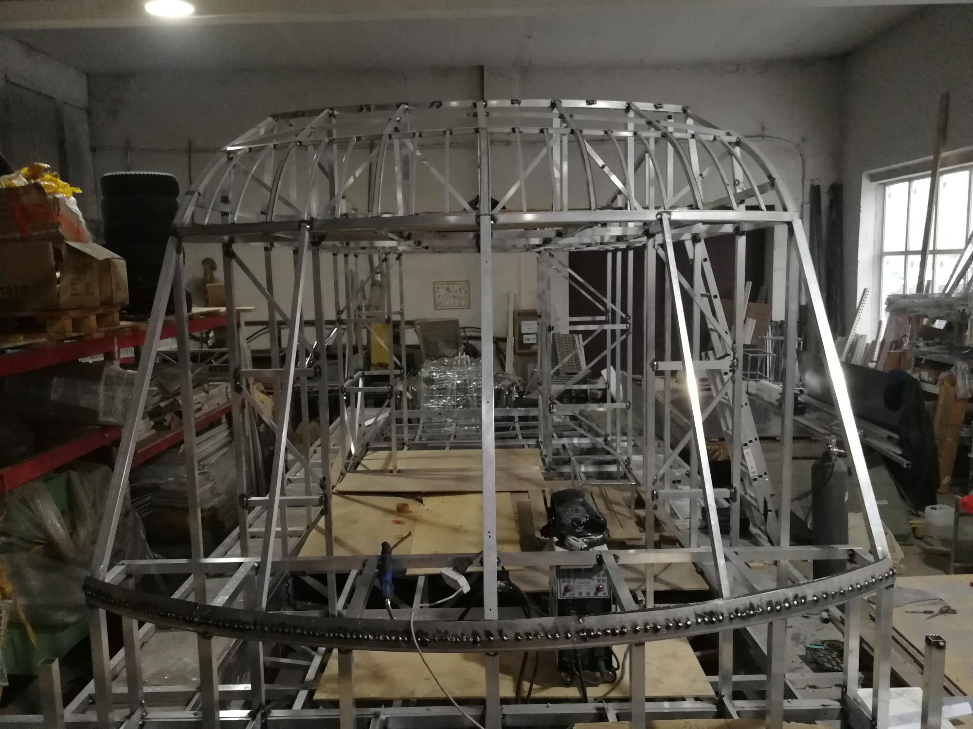

Lcruser
Все хорошо, конечно, НО. Кто снимает вертикально????? :ireful:
Где Вы видели мониторы, стоящие широкой стороной вертикально?
Какое водоизмещение по ватерлинии Вашего корабля?
ТоргМаг
Сам готов убить всех кто снимает вертикально,но он не умещается горизонтально. 5 тонн по ватерлинии,потом еще борта на 300мм. выше поднимем.
Добавлено 10 Янв. 2019 в 20:04
Это если все буйки утопить 12 тонн будет
