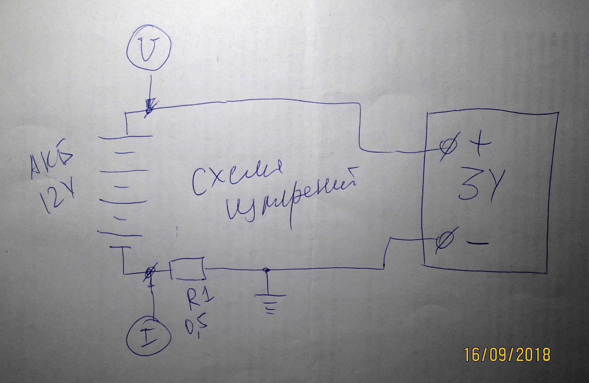

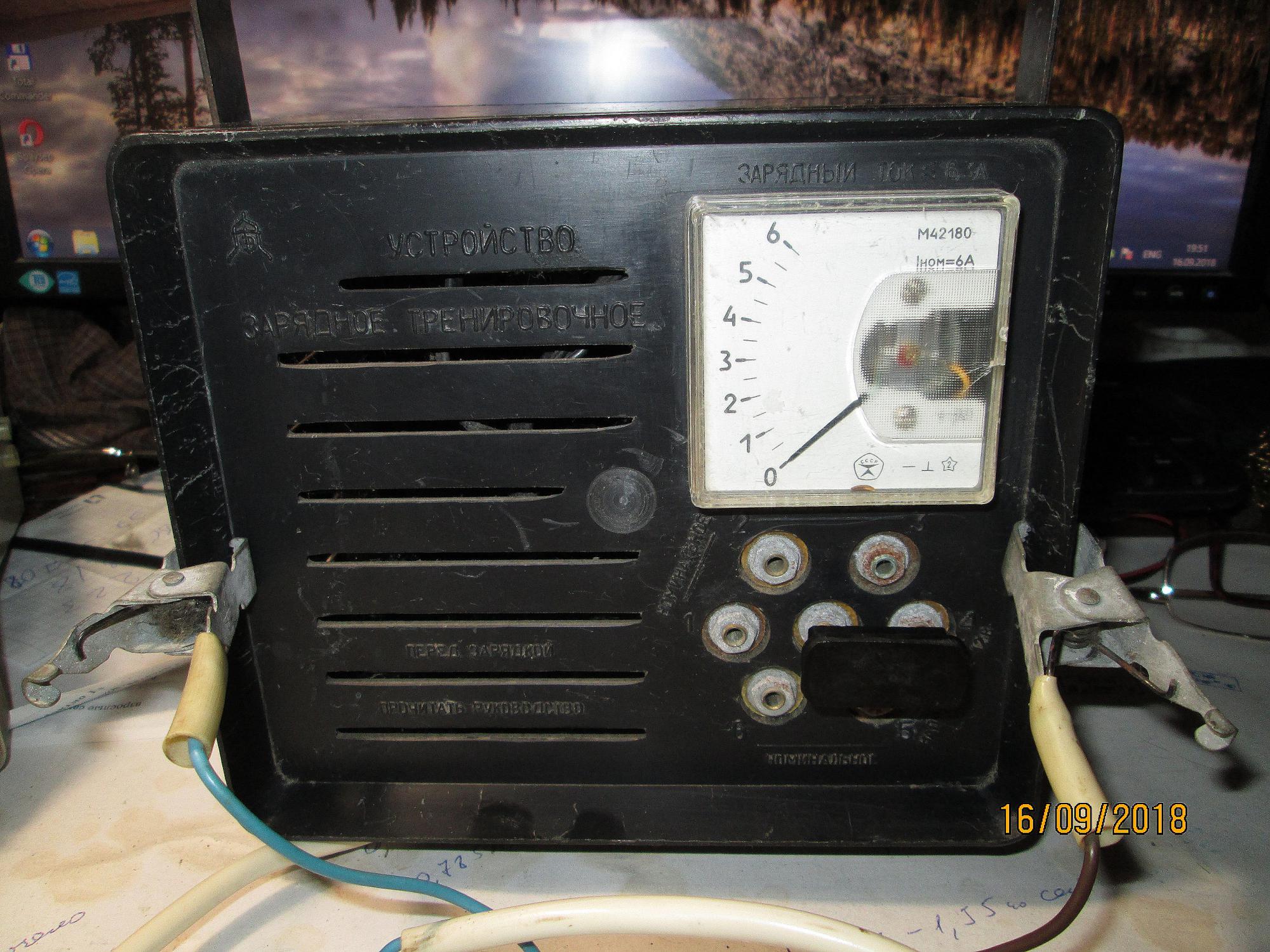

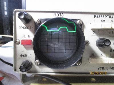

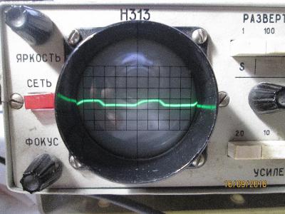

Нашел свое старое ЗУ, трансформаторное. Как говорится, «дедушкин трансформатор». Начало всех начал.
Вот его схема. Простое как репа.

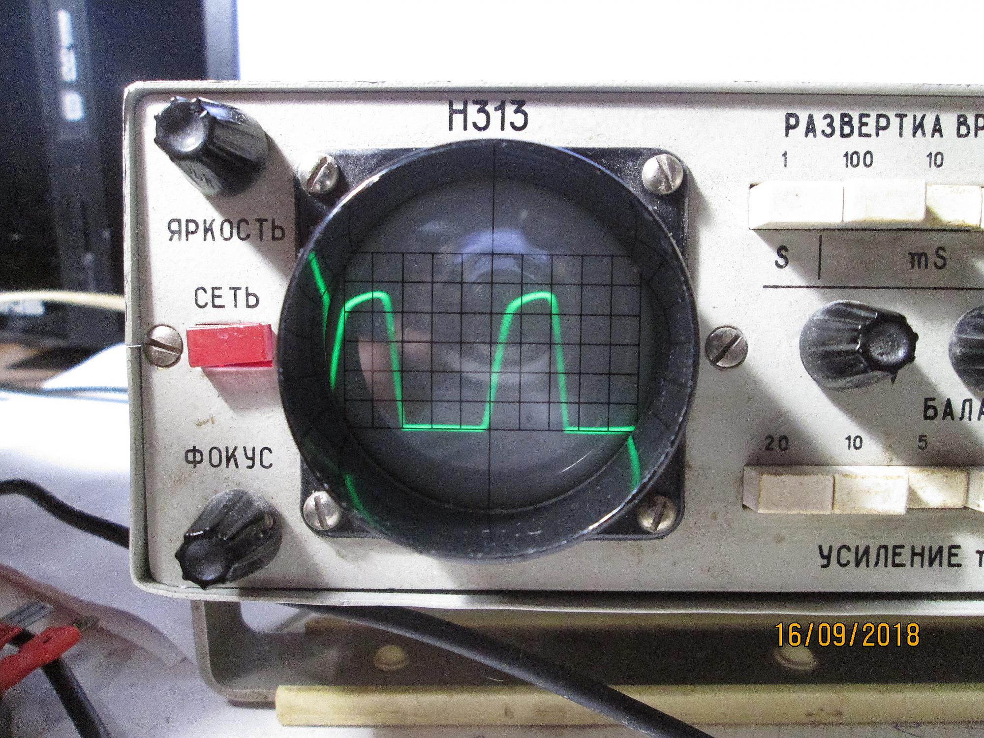

И решил снять эпюры напряжения и тока этого ЗУ.

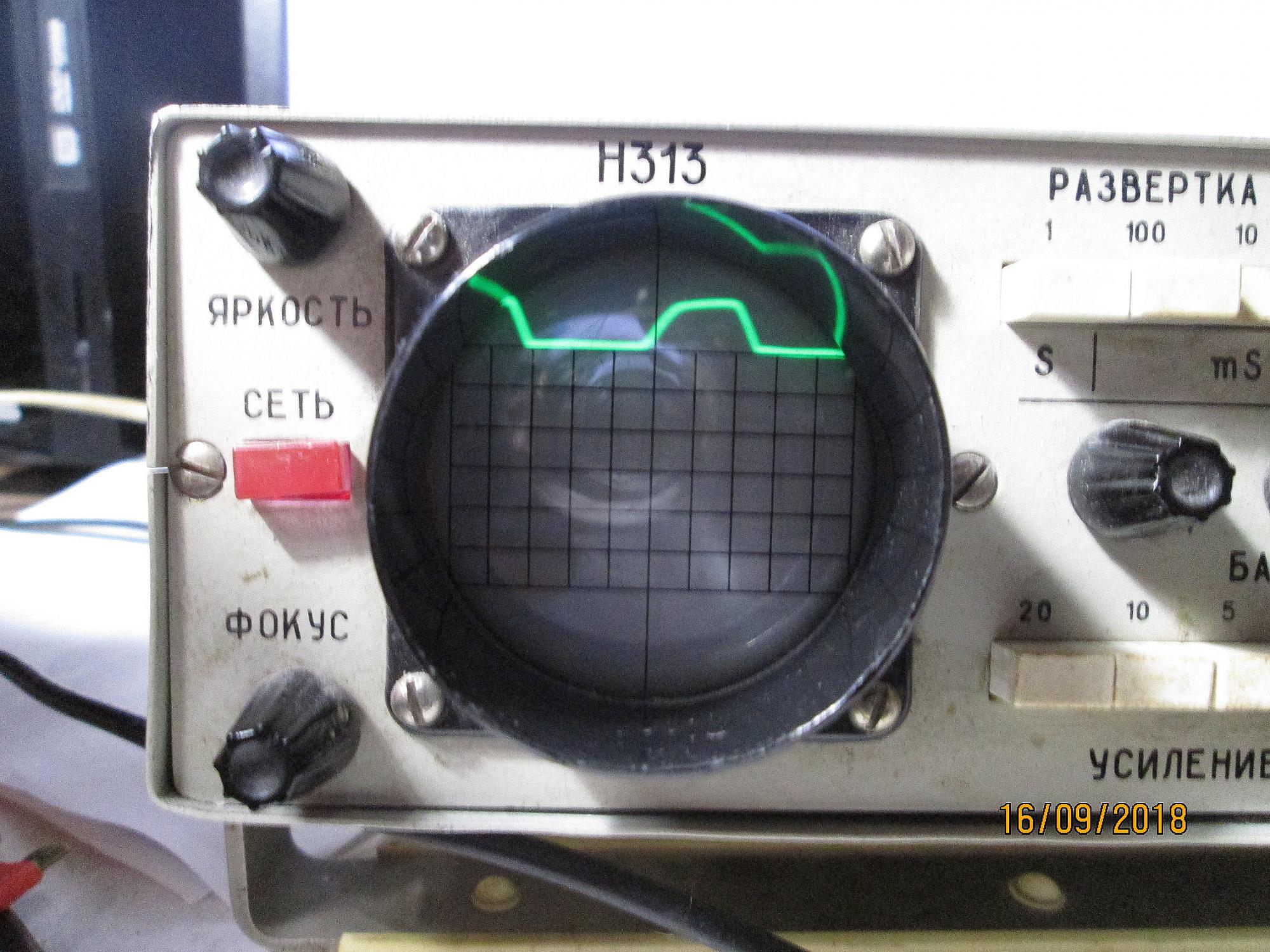

Осциллограф у меня старенький, аналоговый: Н313. Баланс у него «плывет». Только настроил, чихнул, пукнул и все – баланс ушел. Поэтому форму посмотреть можно, период измерить, а при измерении амплитуды сигнала может сильно врать. Но форму посмотреть можно.

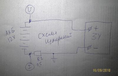

Схема измерения.
Все осциллограммы буду снимать относительно минуса ЗУ. Эпюру тока ЗУ буду снимать с сопротивления R1. Стандартного шунта нет, поэтому набрал из самых мелких около 0,5 Ом. Моста у меня сейчас нет. Точно измерить нечем. Луч установлен на нижнем краю сетки. Вход открыт. АКБ 60 Ач, «живых» порядка 40 Ач. Разряжена на 20 % от 40 Ач.
Осциллограмма формы тока ЗУ на R1. Усиление – 0,5 В/дел, развёртка – 2 мС/дел, ток заряда по амперметру – 2 А. Напряжение на клеммах АКБ – 12,925 В. Напряжение на R1 – 0,836В.
Осциллограмма напряжения на клеммах АКБ. Усиление – 5 В/дел, развёртка – 2 мС/дел.
Осциллограмма напряжения на клеммах АКБ. Усиление – 2 В/дел, развёртка – 2 мС/дел.
Видно, что ток заряда пульсирующий. Так что дедушкин трансформатор вполне себе "импульсное" ЗУ.

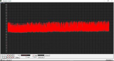

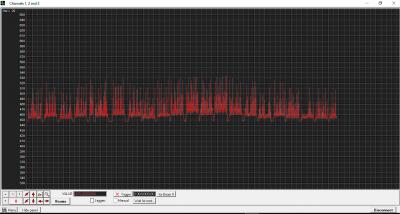

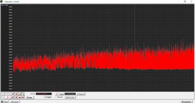

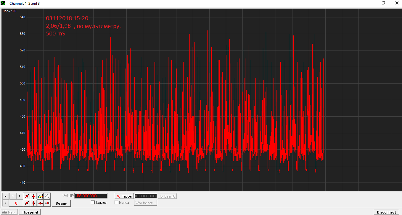

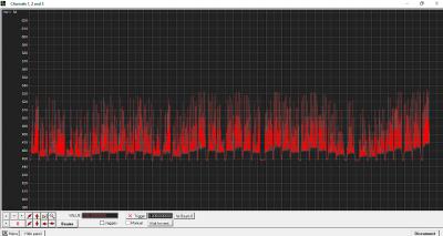

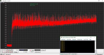

   Достались несколько 2В 420А*ч аккумуляторных элементов от сборки , бывших в эксплуатации примерно 3-4 года и затем простоявших в отстое примерно 3-4 года ( подробности неизвестны ).
Начало заряда первого из них я немного расписал в теме по ссылке выше.

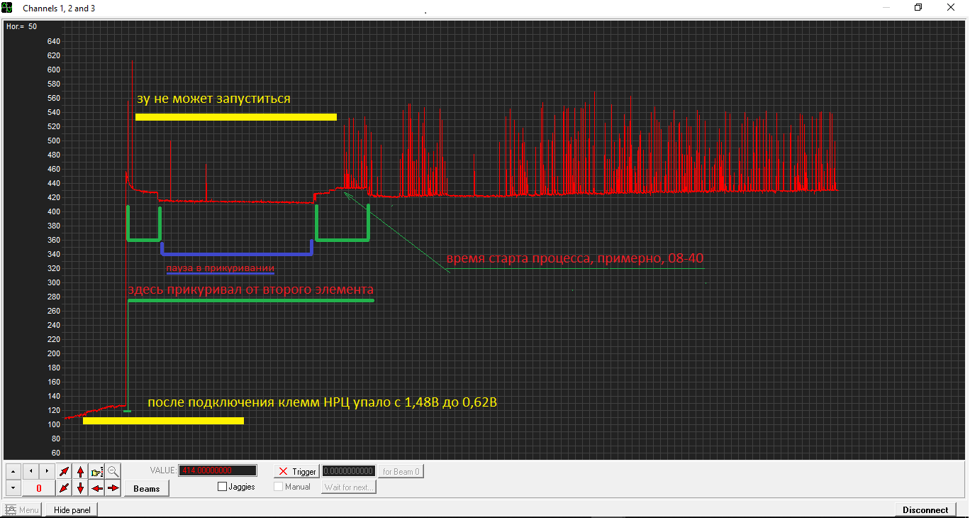

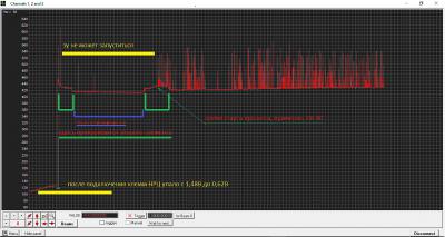

Итак. элемент N2, НРЦ 1,48В, уровень электролита не обнаруживается, но не сухой. Долито 0,8 литра дистиллированной воды до уровня. НРЦ после доливки за 10-15 минут не изменился.
Подключен к ЗУ база 2В 30А CCCV из БП ПК, Vst выкручен до примерно 2,8В, с неправильным замером напряжения из-за шунта, к этому зу прикручена Моргалка на Attiny13, управление первичкой, выбор режима-2В. К этому ЗУ прикручен "простой двухканальный логгер на Attiny13"+"радиомодуль HC-12".

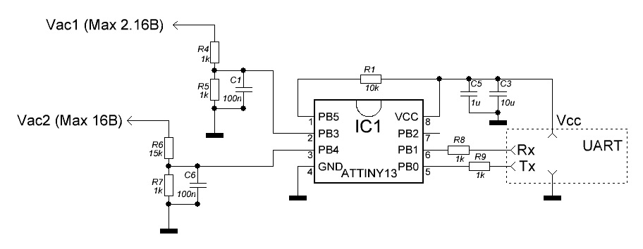

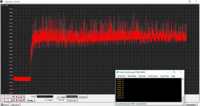

Сборку  "простой двухканальный логгер на Attiny13"+"радиомодуль HC-12" запитал от "дежурки" комплекса "ЗУ база 2В 30А CCCV из БП ПК, Vst выкручен до примерно 2,8В+ Моргалка на Attiny13". На плате логгера имеется 7805 (т.к. с 2В аккумулятора не смогу запитать логгер+HC-12).
Используется измеритель напряжения. Измеритель тока не используется.
Логгер начинает работать, получается, с момента подачи питания на дежурку.
Включаю питание ЗУ, выбираю режим 2В ( модуляция 10 Гц с паузами ), бегу к компьютеру задавать число интервала передачи данных, задаю 500, все включается, вижу на экране осциллоскопа подозрительно низкое значение на вертикальной шкале слева, снова иду к зу, вижу что заряд не производится, а напряжение на 2В аккумуляторе 0,62В. То есть НРЦ 1,48В после подключения зу ( а в нем на выходе балластный резистор, непомню, какого номинала ) снизилось до такого значения. По Моргалке на Attiny13 известно, что она начинает работать с значения напряжения на замере с акб не ниже 1,1В, если запитывается с отдельного БП. Следовательно, надо прикурить, прикуриваю с рядом стоящего такого же элемента, заряженного до плотности 1,235, с НРЦ после 12 часов отстоя 2,07В. Моргалка начинает работать не сразу, даже делал пару сбросов. Через некоторое время заработала, почему то с НРЦ ( прикуренного ) 1,9В примерно.

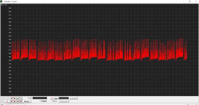

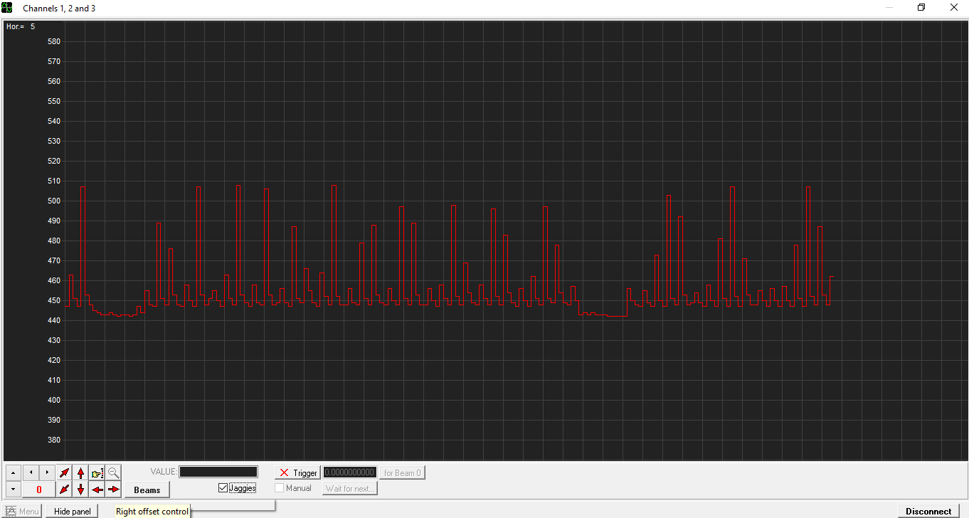

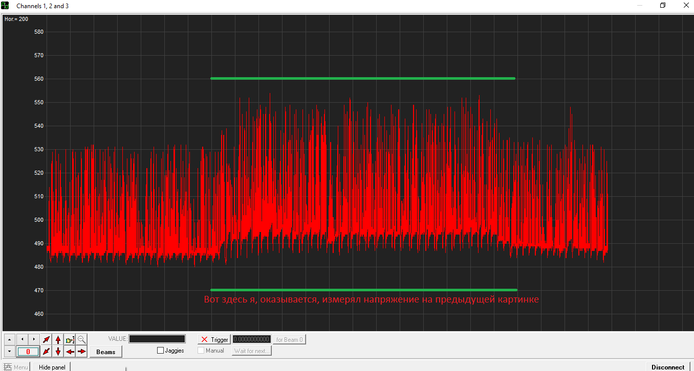

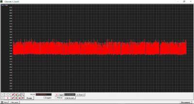

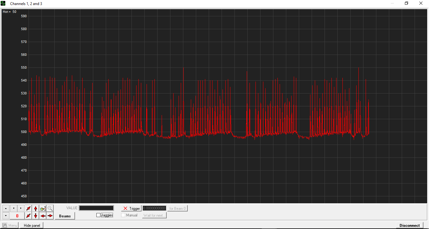

Картинки ("осциллоскопограммы" :-)):

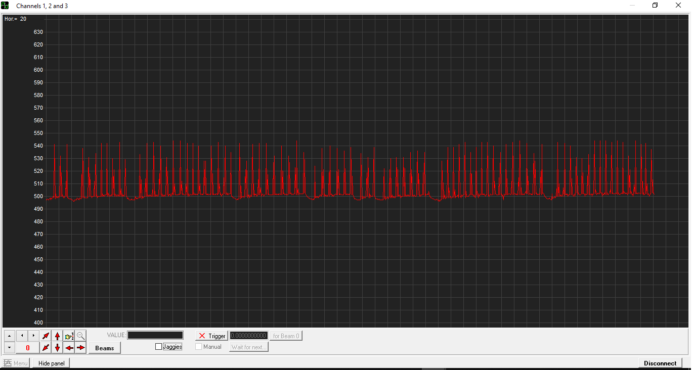

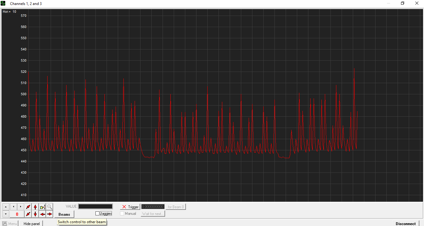

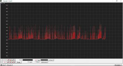

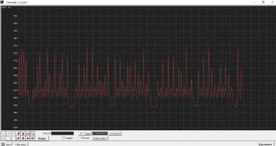

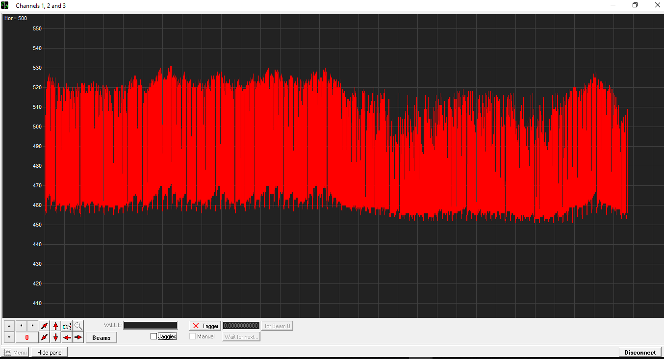

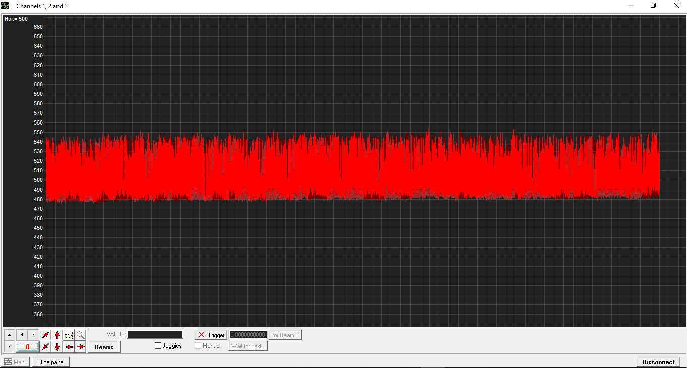

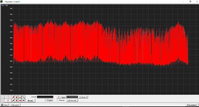

03112018 08-20 весь запуск второго элемента на 09-10 масштаб 50

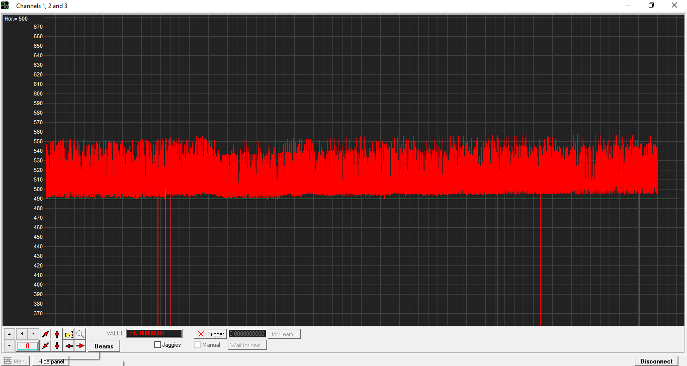

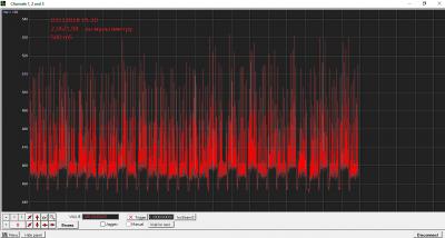

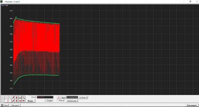

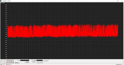

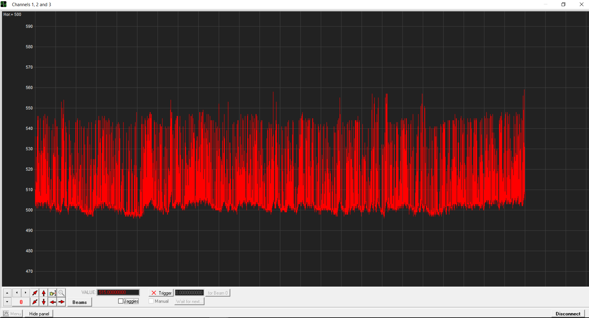

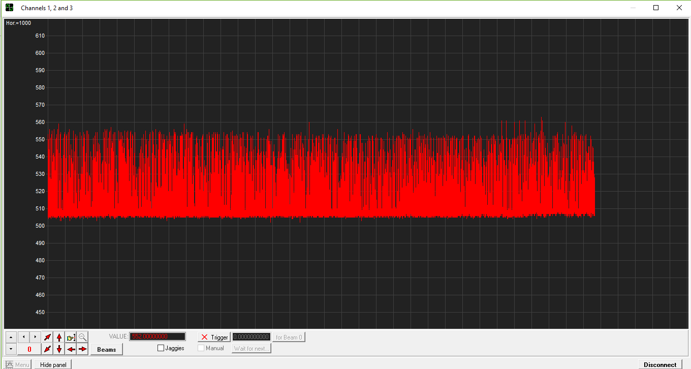

03112018 весь процесс старт 08-20 заряд 08-40 скрин 11-00 масштаб 200

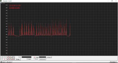

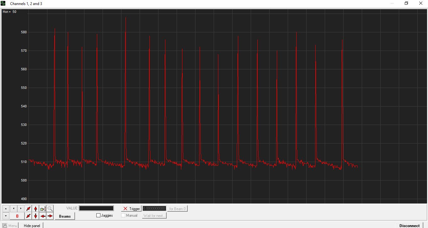

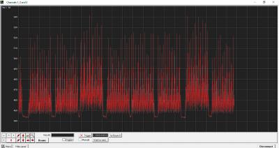

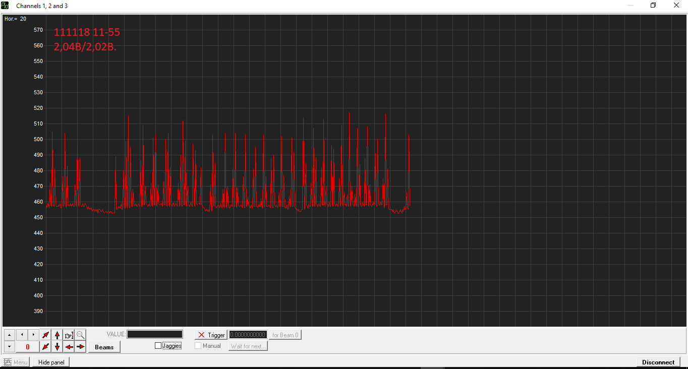

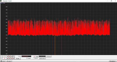

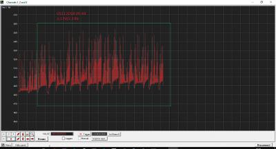

03112018 10-54 замер напряжения мультиметром масштаб 10
03112018 10-54 замер напряжения мультиметром масштаб 50

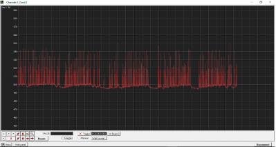

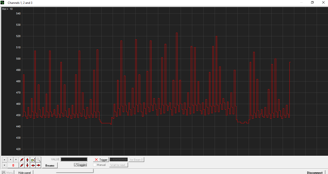

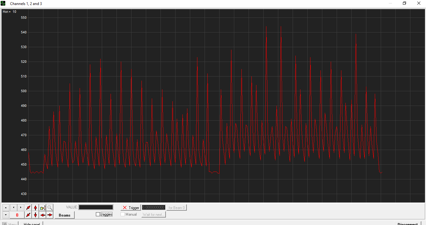

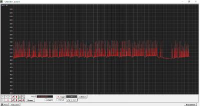

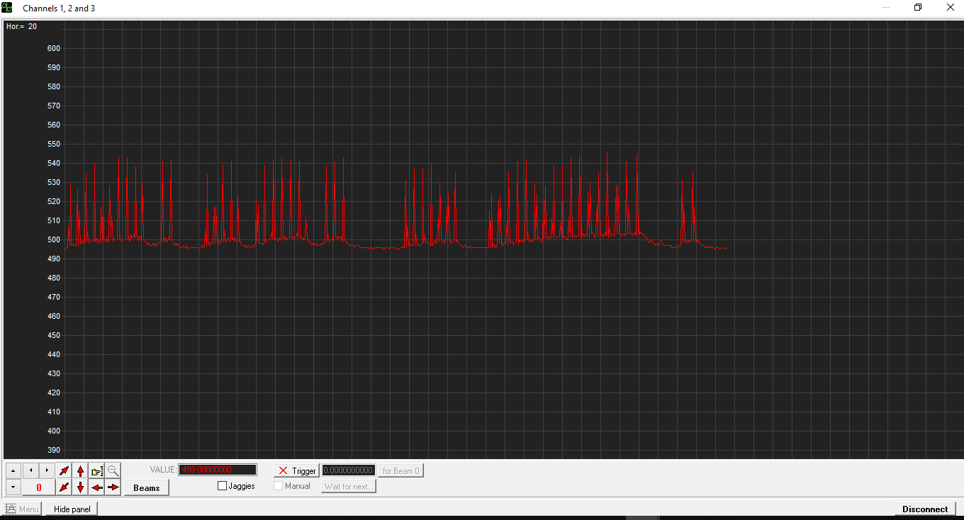

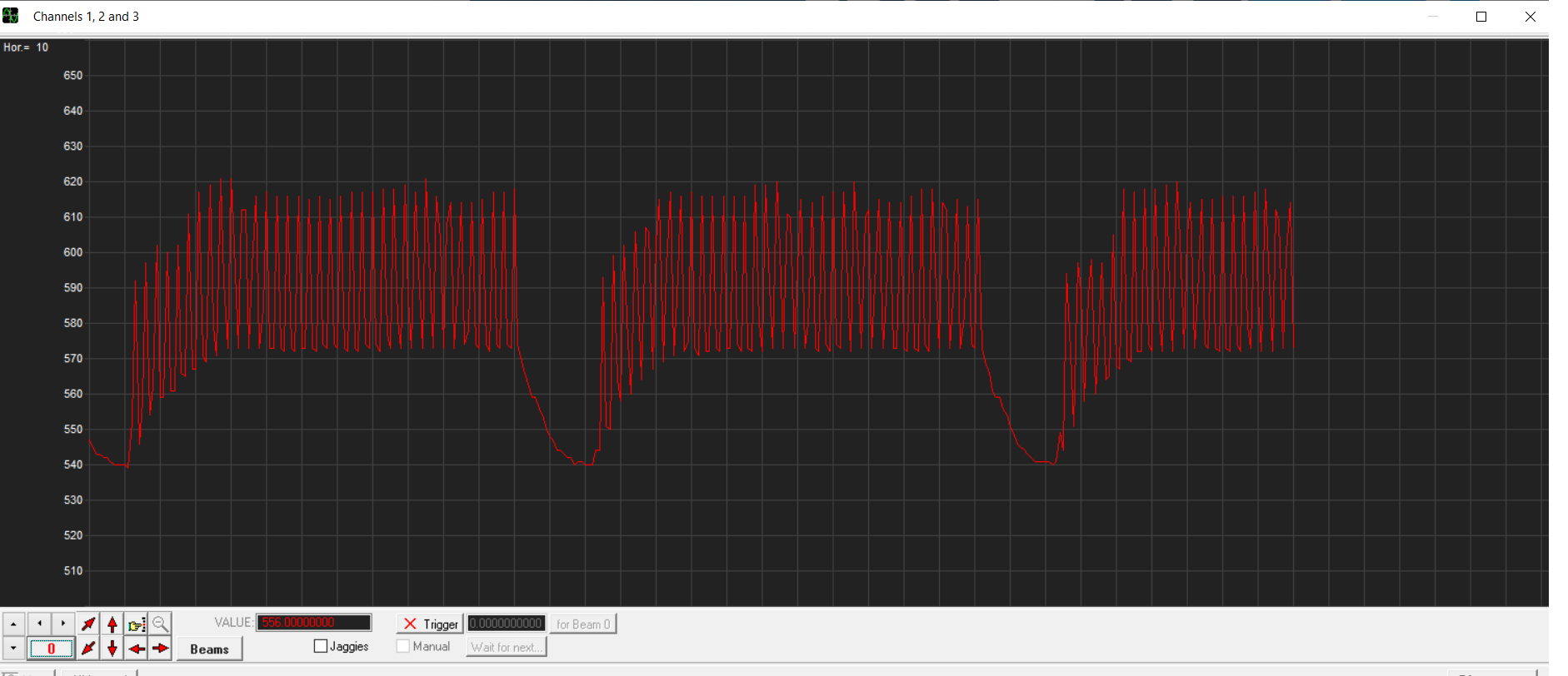

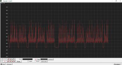

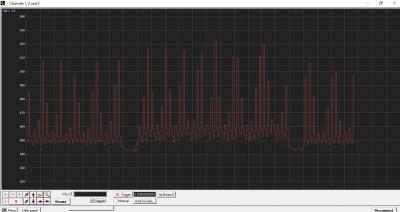

03112018 старт 08-20 заряд  08-40  скрин 11-18 масштаб 20

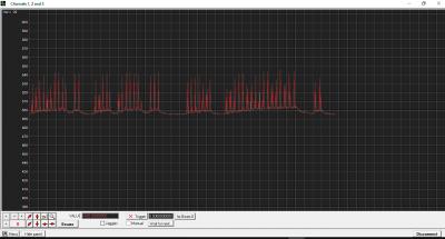

03112018 старт 08-20 заряд  08-40  скрин 11-42 масштаб 10

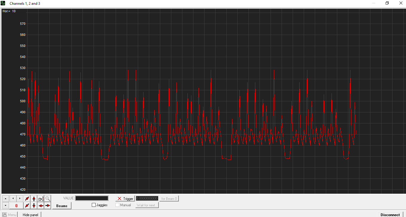

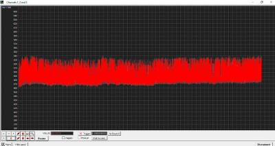

Забыл замечание сделать, в 5 метрах от компьютера работает Версия5, вроде бы на передачу данных не влияет.

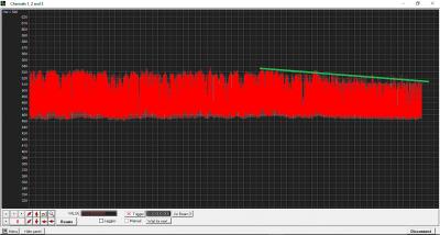

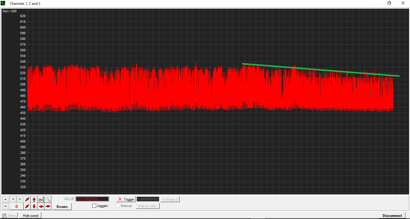

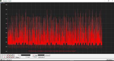

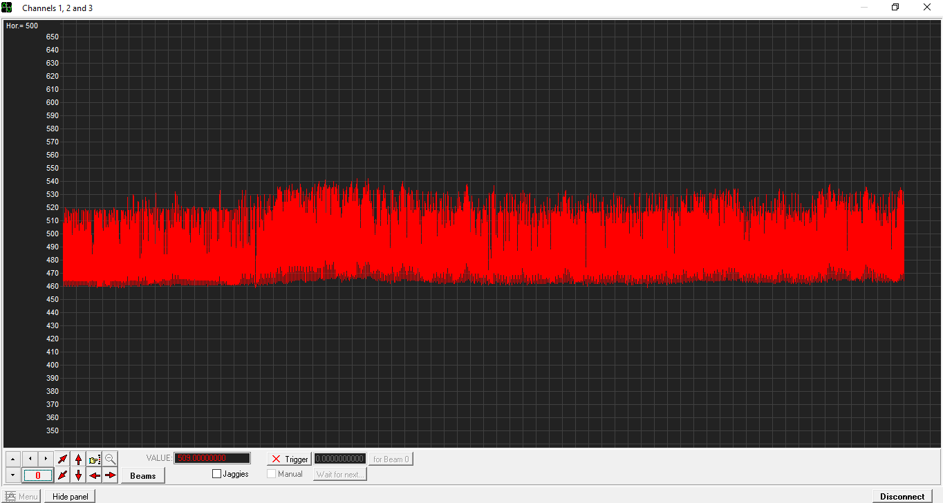

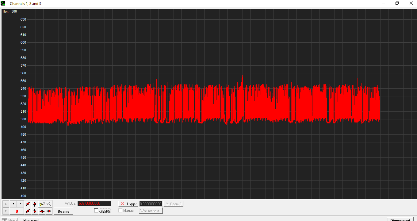

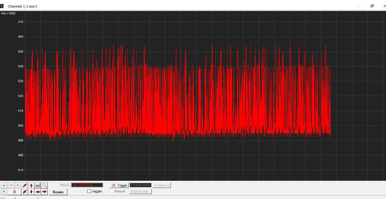

Заметил снижение среднего верхнего напряжения:

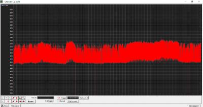

03112018 старт 08-20 заряд  08-40  скрин 13-00 масштаб 200
В таком масштабе проще увидеть:
03112018 старт 08-20 заряд  08-40  скрин 13-05 масштаб 1000

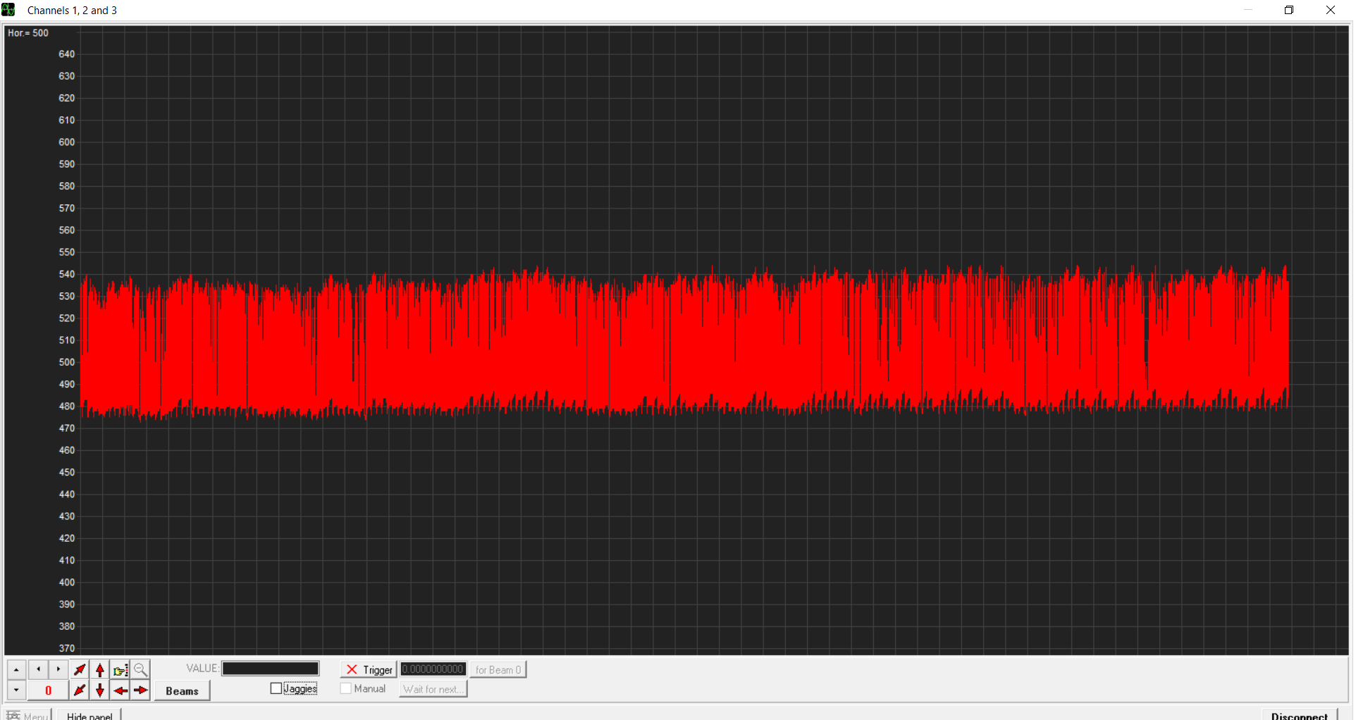

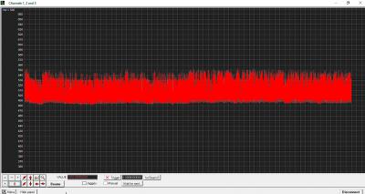

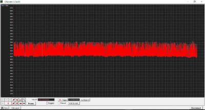

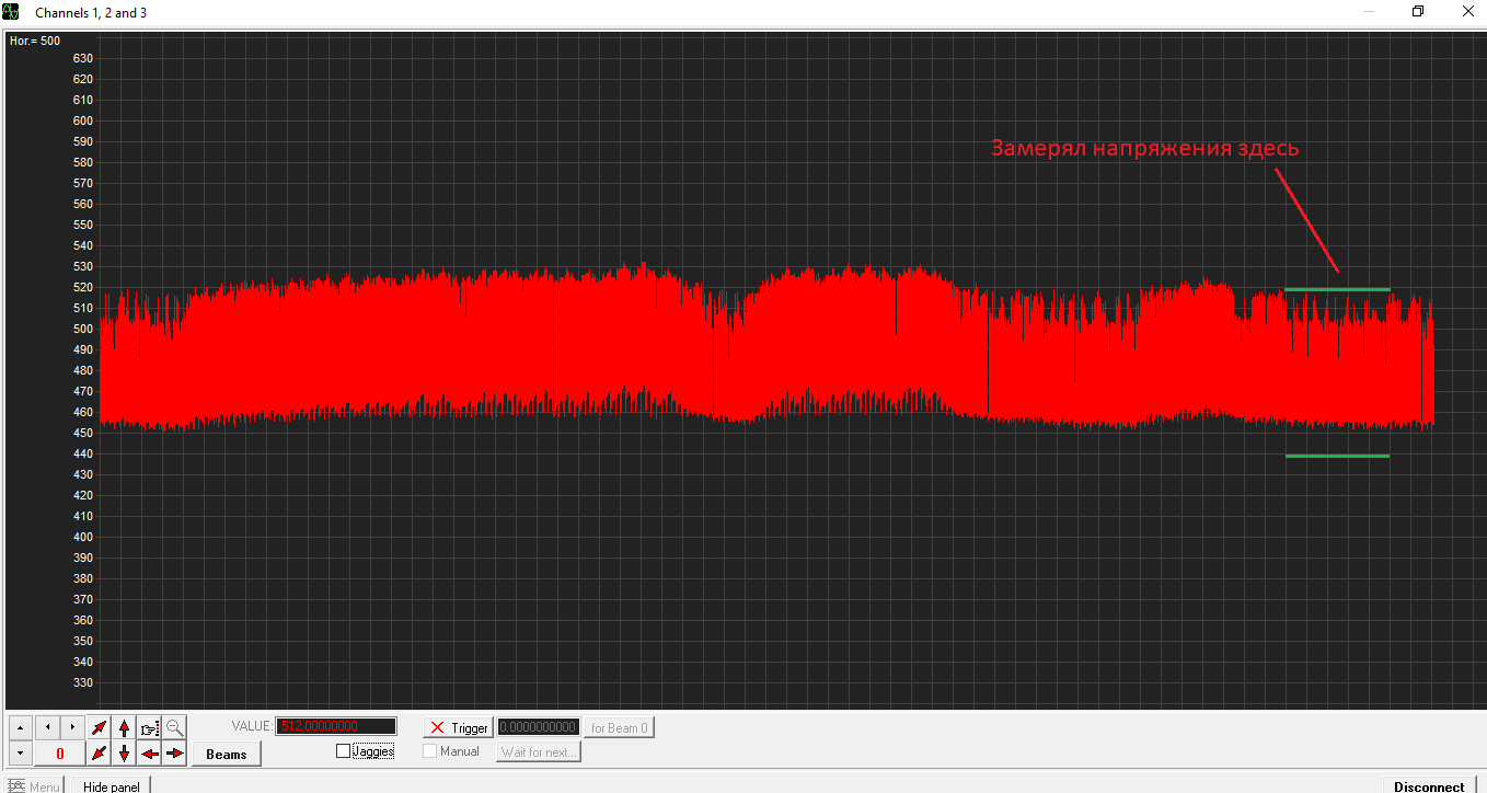

Замер напряжения по мультиметру:

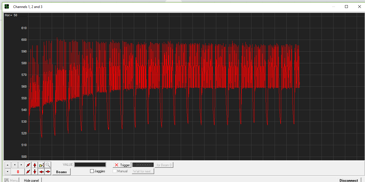

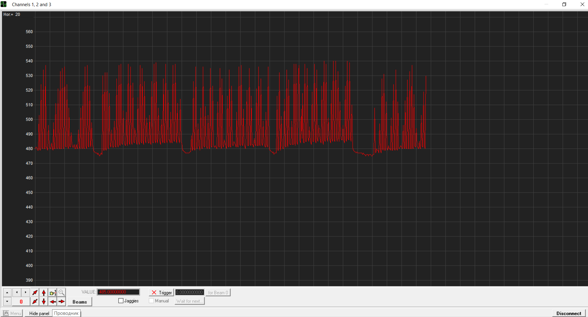

03112018 старт 08-20 заряд  08-40  скрин 15-20 масштаб 100

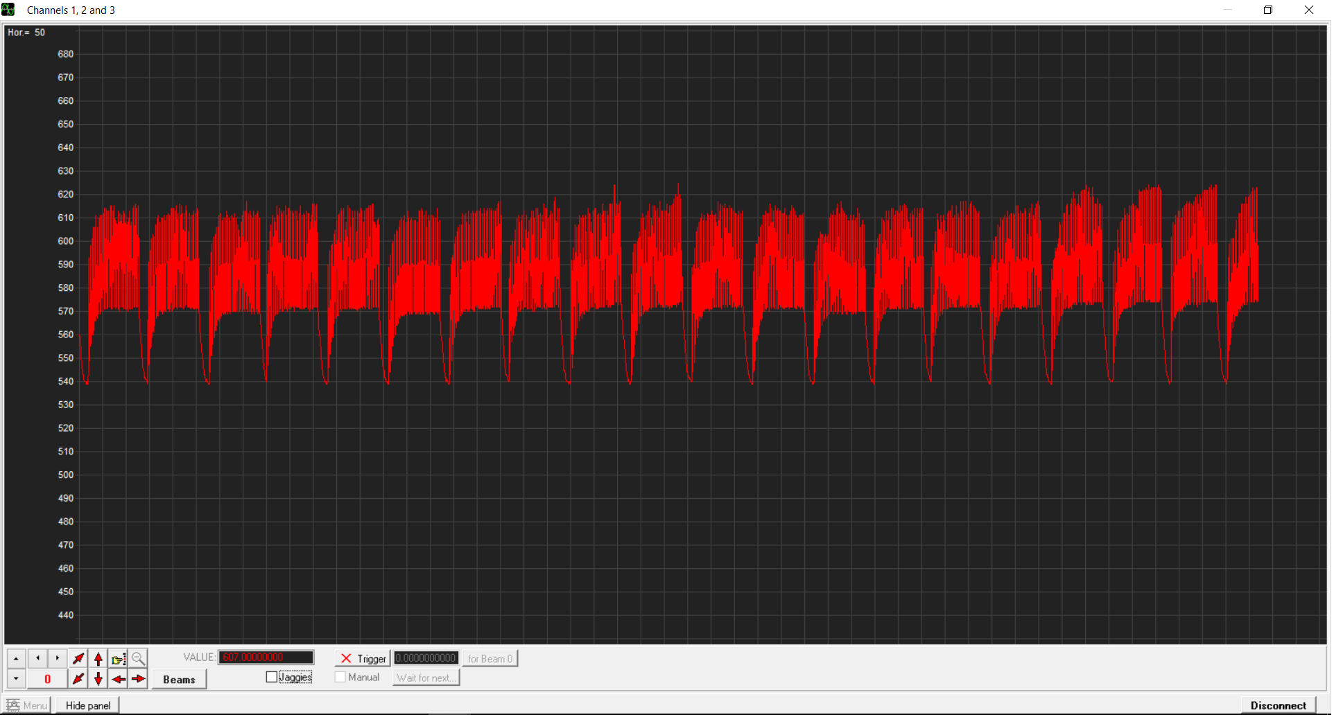

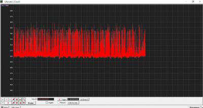

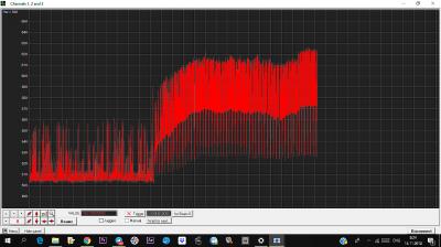

Почему в некоторых сессиях повышается нижняя граница?
Алгоритм периодически пробует увеличить заполнение?

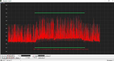

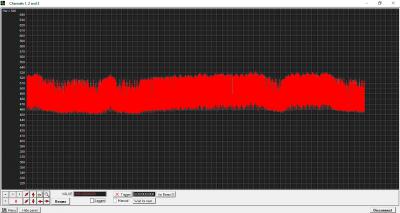

03112018 старт 08-20 заряд  08-40  скрин 15-25 масштаб 200

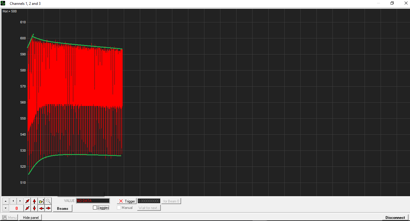

Среднее верхнее напряжение продолжает снижаться, в элементе начала появляться кислота?

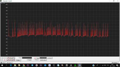

03112018 старт 08-20 заряд  08-40  скрин 15-30  масштаб 500
Верхнее напряжение плавает от сессии к сессии ( точнее, плавает напряжение сессии, напряжение паузы на месте):

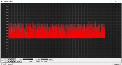

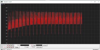

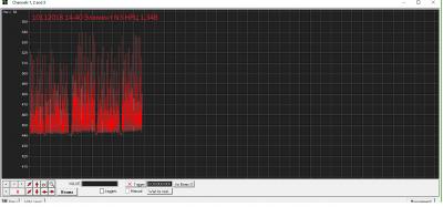

03112018 старт 08-20 заряд  08-40  скрин 17-30 масштаб 50
03112018 старт 08-20 заряд  08-40  скрин 17-30 масштаб 20
Сходил, замерил мультиметром, так и есть, от сессии к сессии, напряжение в конце сессии то 2,06В, то 2,08-2,09В, напряжение паузы при этом менялось незначительно, всего лишь от 1,99В до 2,00В.
То есть это не ошибка логгера, не ошибка радиомодуля, и не ошибка осциллоскопа, имхо.

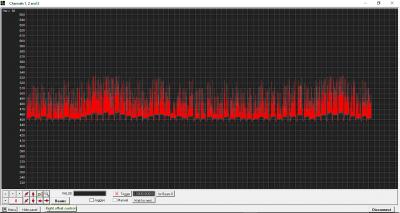

В целом на данный момент почти вся 'осциллоскопограмма" выглядит так:

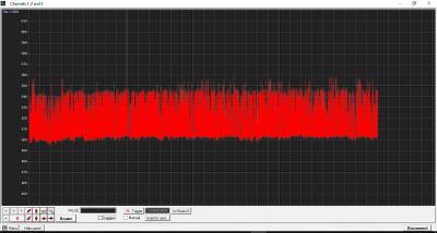

03112018 старт 08-20 заряд  08-40  скрин 17-48 масштаб 200
Верхнее напряжение плавает от сессии к сессии ( точнее, плавает напряжение сессии, напряжение паузы на месте), еще вариант:

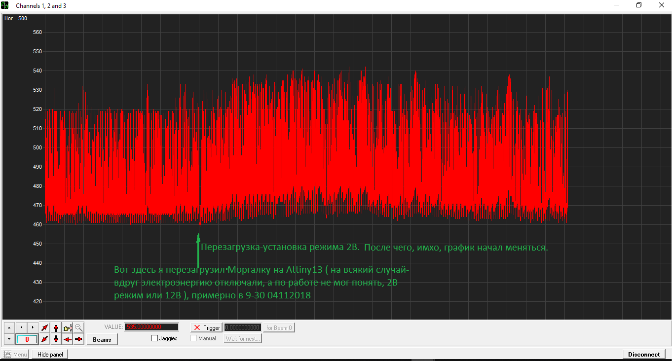

03112018 старт 08-20 заряд  08-40  скрин 04112018  01-04  масштаб 500
04.11.2018.
Приветствую Всех Форумчан!
Лог не веду, весь лог который есть это остаток на экране, который сохраняет осциллоскоп:

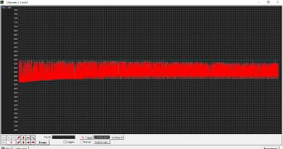

03112018 старт 08-20 заряд  08-40  скрин 04112018  10-00  масштаб 1000
То есть с момента последнего полного скрина если прошло 9 часов, то 4,5 часа не записаны/не сохранены/не скринены.
Изменения в графике после перезагрузки ЗУ:
03112018 старт 08-20 заряд  08-40  скрин 04112018  10-30  масштаб 500

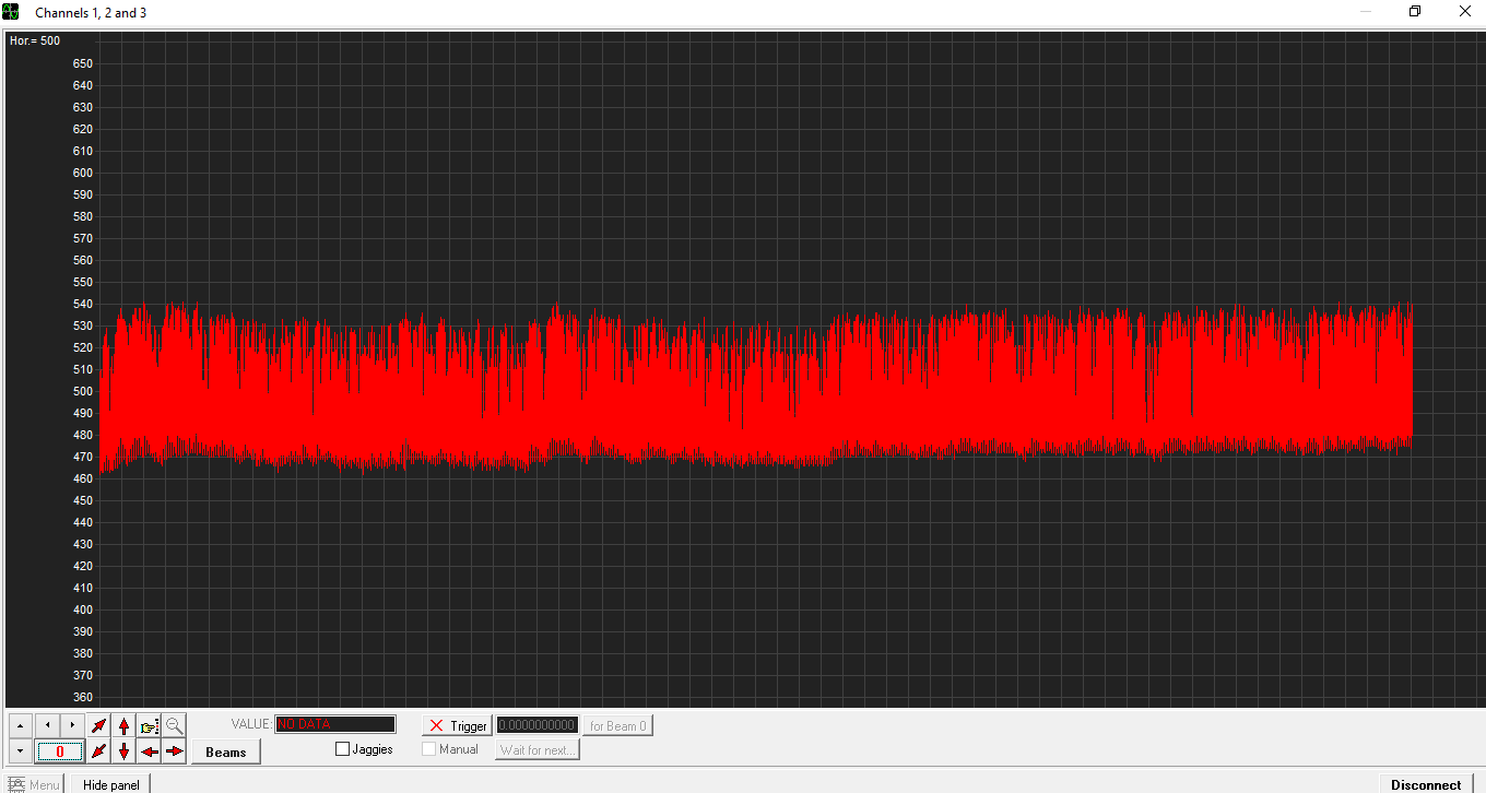

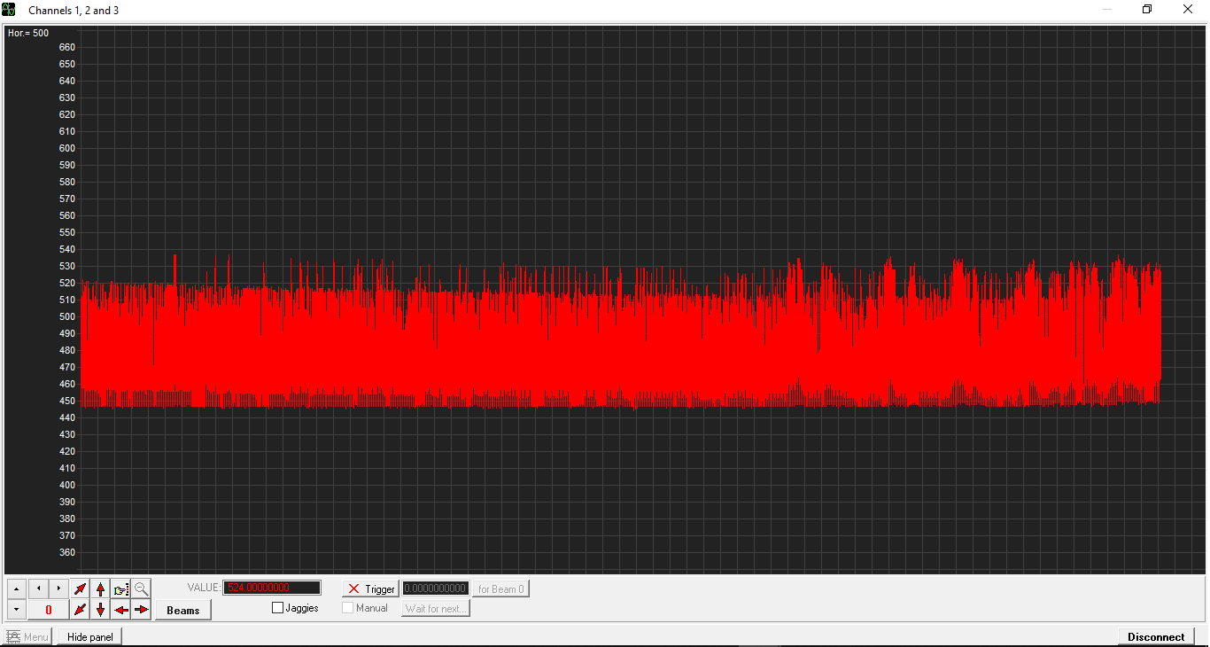

Нижняя граница напряжения ( напряжение паузы ) потихоньку продолжает расти:
03112018 старт 08-20 заряд 08-40  скрин 05112018  06-30  масштаб 500
Замер напряжения мультиметром:
03112018 старт 08-20 заряд  08-40  скрин 05112018  09-44  масштаб 50

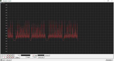

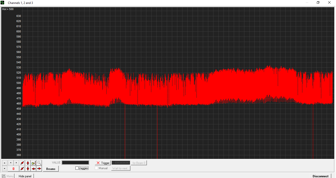

Напряжение в паузе/нижняя граница напряжения продолжает очень медленно/почти незаметно расти:
03112018 старт 08-20 заряд  08-40  скрин 06112018  04-30  масштаб 500

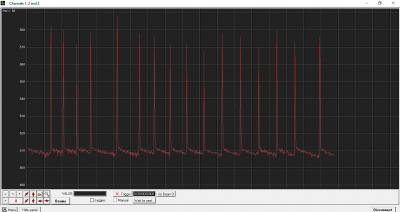

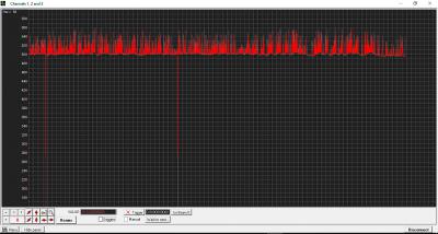

А что это за уходящие вертикально вниз линии?
Далее:
03112018 старт 08-20 заряд  08-40  скрин 06112018  08-10  масштаб 500
В 08-30 замерил напряжения, верхнее и нижнее: 2,22В/2,19В.
Также замерил плотность, по истечении 3-х суток заряда, 1070грамм/л (до этого не мог замерить плотность).
Незнаю сколько амперов закачал, нет ваттметра подходящего.

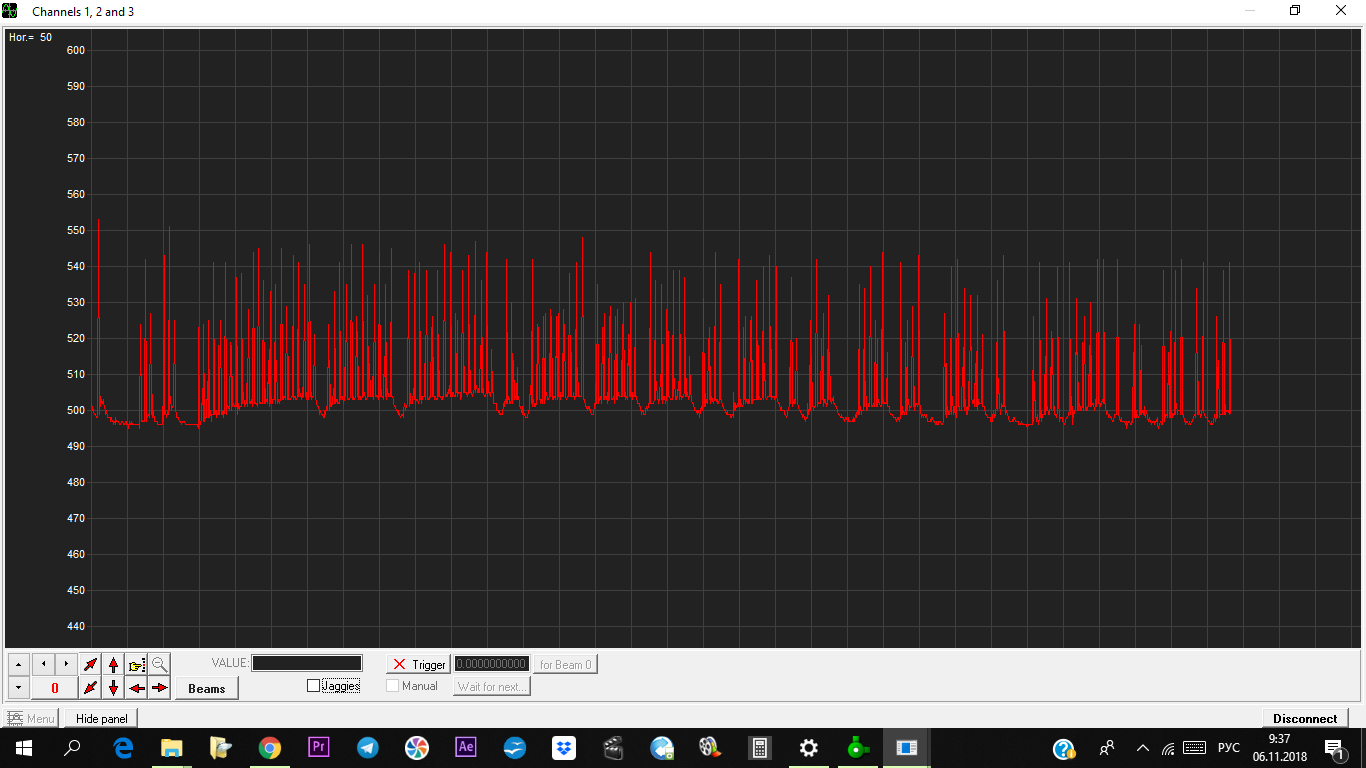

03112018 старт 08-20 заряд  08-40  скрин 06112018  09-37  масштаб 50 интервал 125 mS
Не удается отредактировать предыдущий пост, хотел добавить к строке:
ЦитироватьПо алгоритму, должна меняться пауза между сессиями, при 500 mS паузу отчетливо не разглядеть.
а также меняется продолжительность самих зарядных сессий и заполнение 10Гц шима ( от 10 до 40% ).

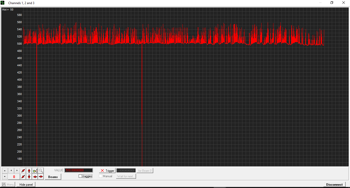

Радиосвязь начала сбоить:
03112018 старт 08-20 заряд  08-40  скрин 06112018  21-50  масштаб 50  250mS
Вот еще вертикальная линия уходящая вниз, в этот момент связь висела 10-15 секунд, дальше работает невнятно, с перебоями:

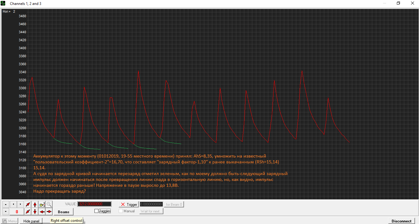

Продолжаю наблюдать за зарядом 2В 420 А*ч аккумулятора, (простоявшего в отстое 3-4 года после 3-4 лет эксплуатации ( примерно )), НРЦ при поступлении 1,48В, заряд производится при помощи 2В 30А ЗУ из БП ПК, CCCV (Vst выкручен до примерно 2,8В, неправильный замер напряжения из-за токового шунта), +Моргалка на Attiny13, выбор режима 2В+модуляция от UstAlexei, наблюдение проводится при помощи Простой двухканальный логгер на Attiny13 от UstAlexei в комплексе с радиомодулем/радиомодулями (2 шт. в связке) HC-12+ конвертер USB/UART YS-15 на CP2102, +Serial Oscilloscope 1.5.
Продолжение, после 5 суток заряда:

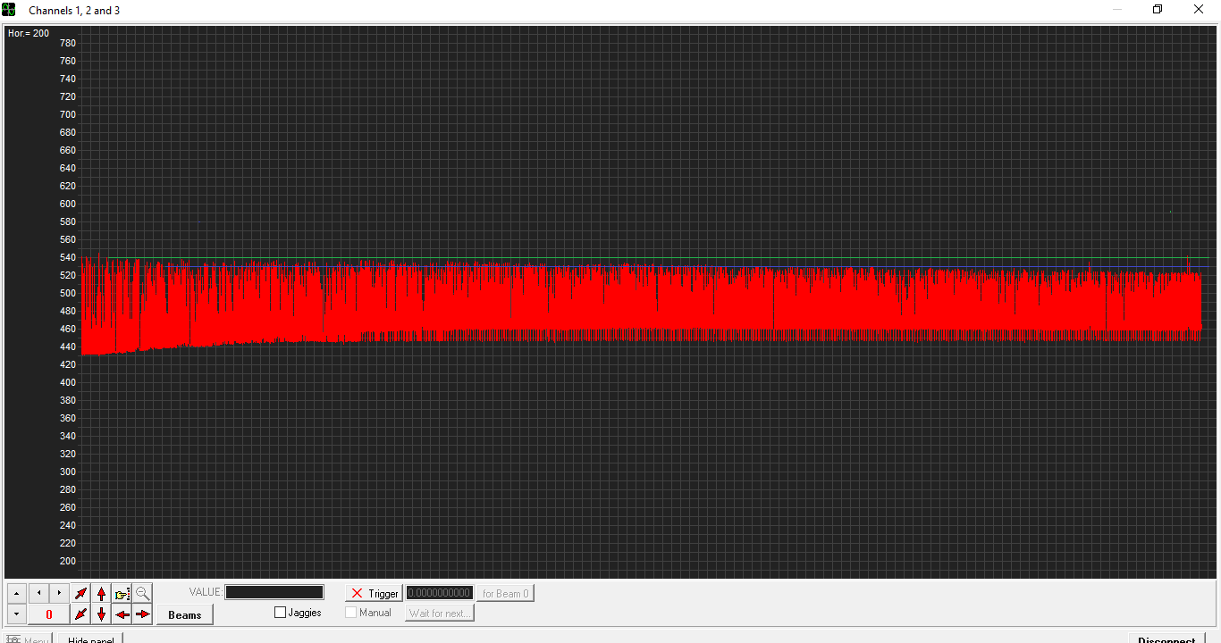

08112018 в 08-30 местного времени напряжения заряда и паузы 2,21В и 2,20В соответственно.
Плотность составила 1135 грамм на литр, за последние сутки прогресс 30 грамм на литр.

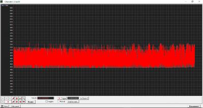

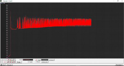

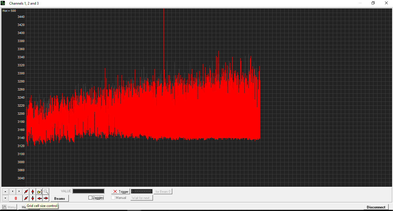

03112018 старт 08-20 заряд  08-40  скрин 08112018  07-50  масштаб 1000  250mS
03112018 старт 08-20 заряд  08-40  скрин 08112018  08-50  масштаб 50  250mS
График  горизонтальный вот уже 3 сутки. Прирост напряжения в паузе на третьи сутки мизерный.
Весь подаваемый ток идет в электрохимию? Было бы неплохо.
База ЗУ 30А явно слабовата? С этого зу в режиме заряда модуляцией на 200А 75 мВ шунте видел пики 37-42 мВ. Так пока и не сделал еще 60А базу.
Алгоритм намеренно выдерживает такой заряд, регулируя заполнение ШИМа модуляции, время сессии, время паузы, опираясь на свои замеры?
Вот здесь, кмк, напряжение (нижнее напряжение сессии) растет вверх на протяжении продолжительной сессии заряда ( возможно + увеличено заполнение шима, помимо продолжительности сессии) , затем следует череда непродолжительных/кратких сессий, в результате среднее напряжение в паузе по результатам нескольких сессий удерживается в "горизонте":

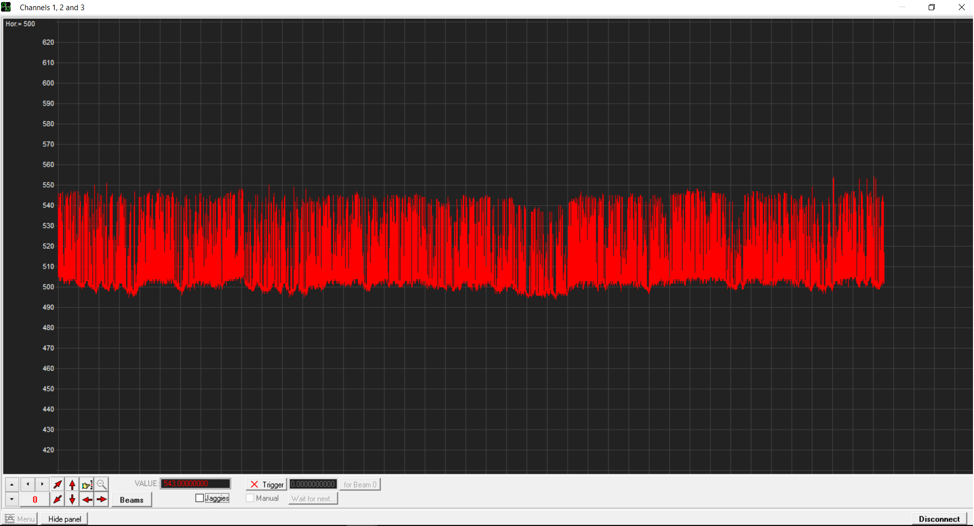

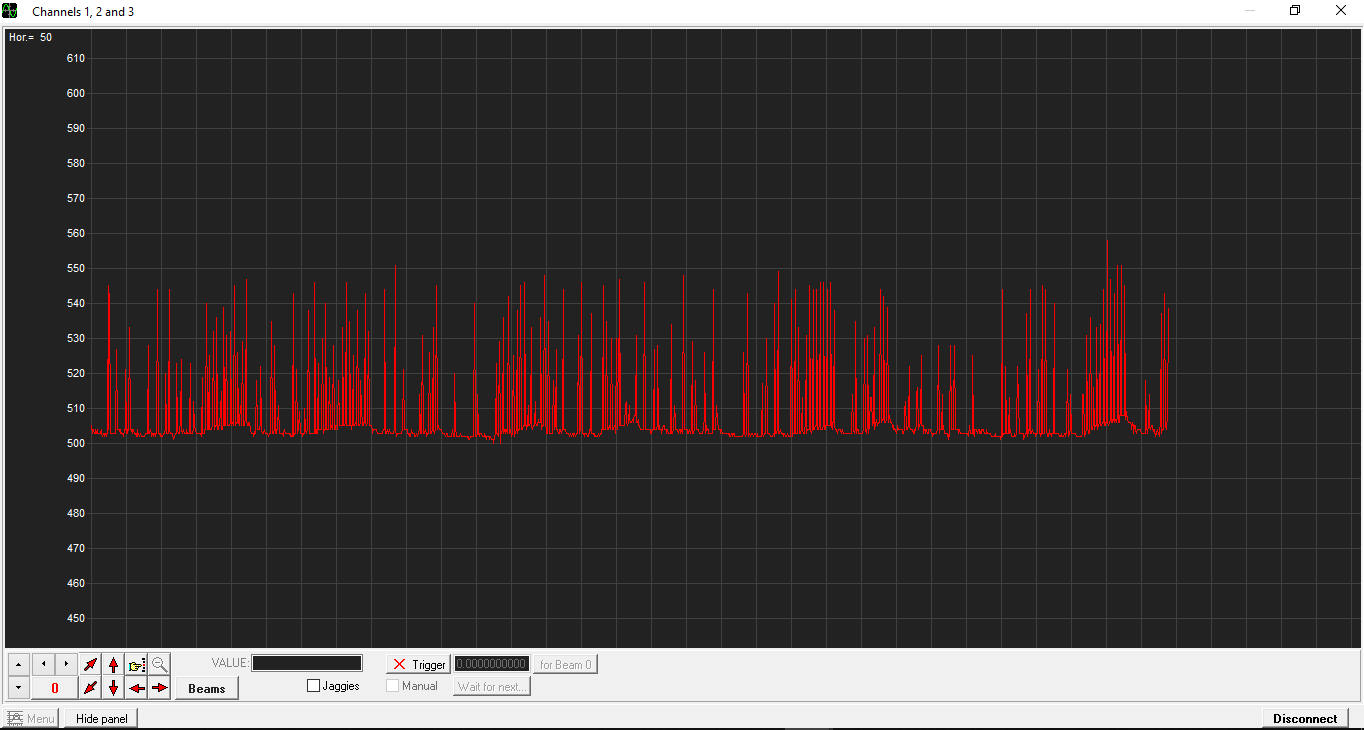

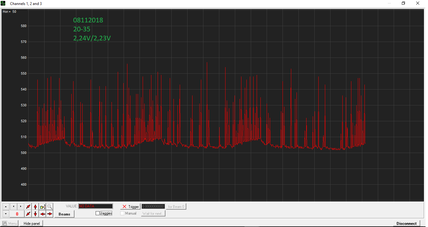

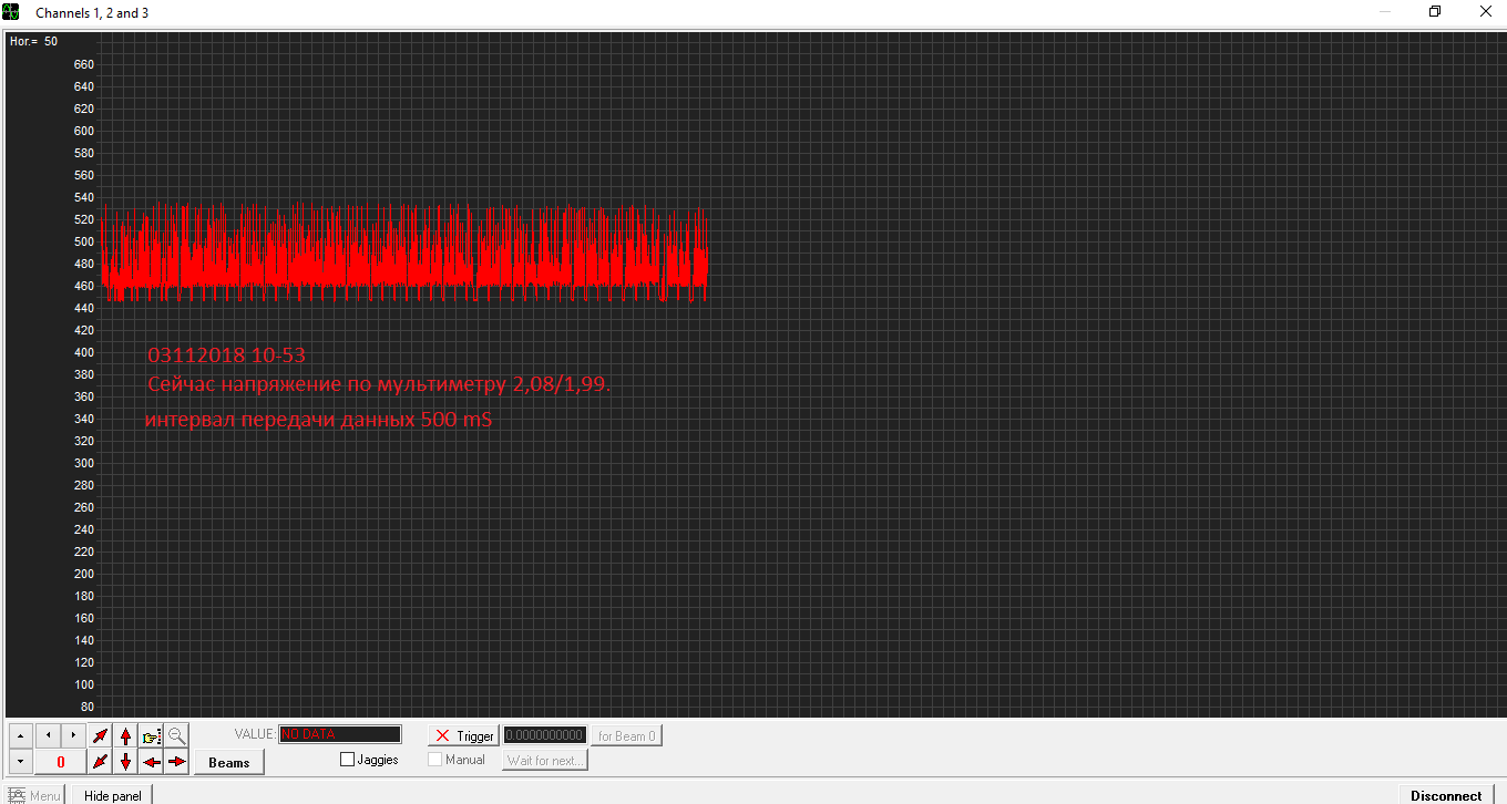

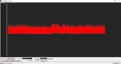

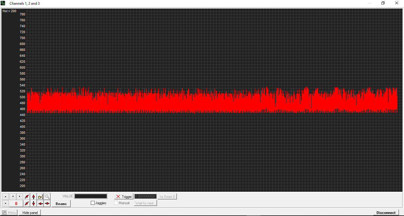

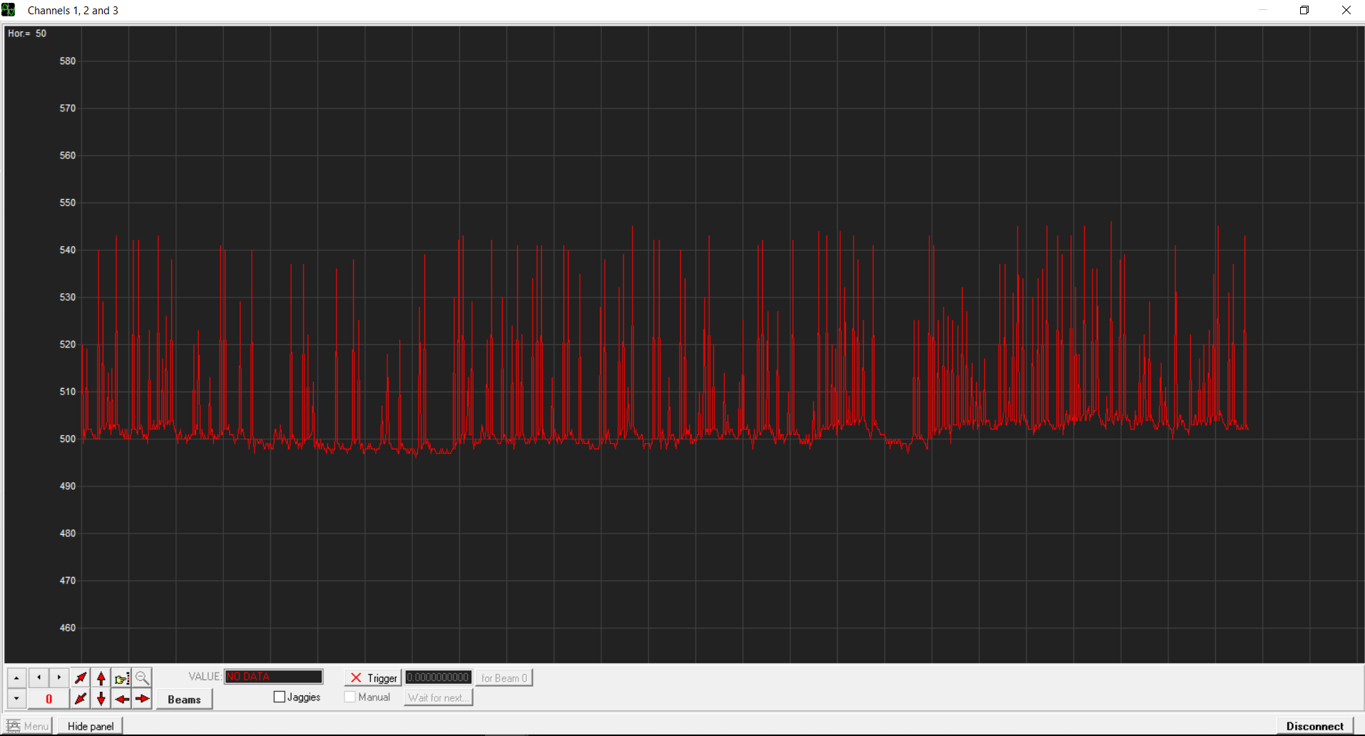

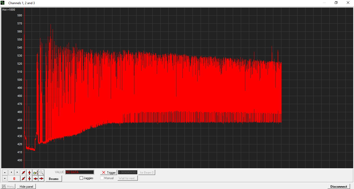

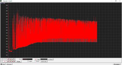

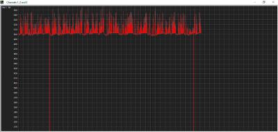

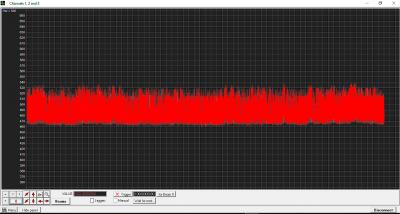

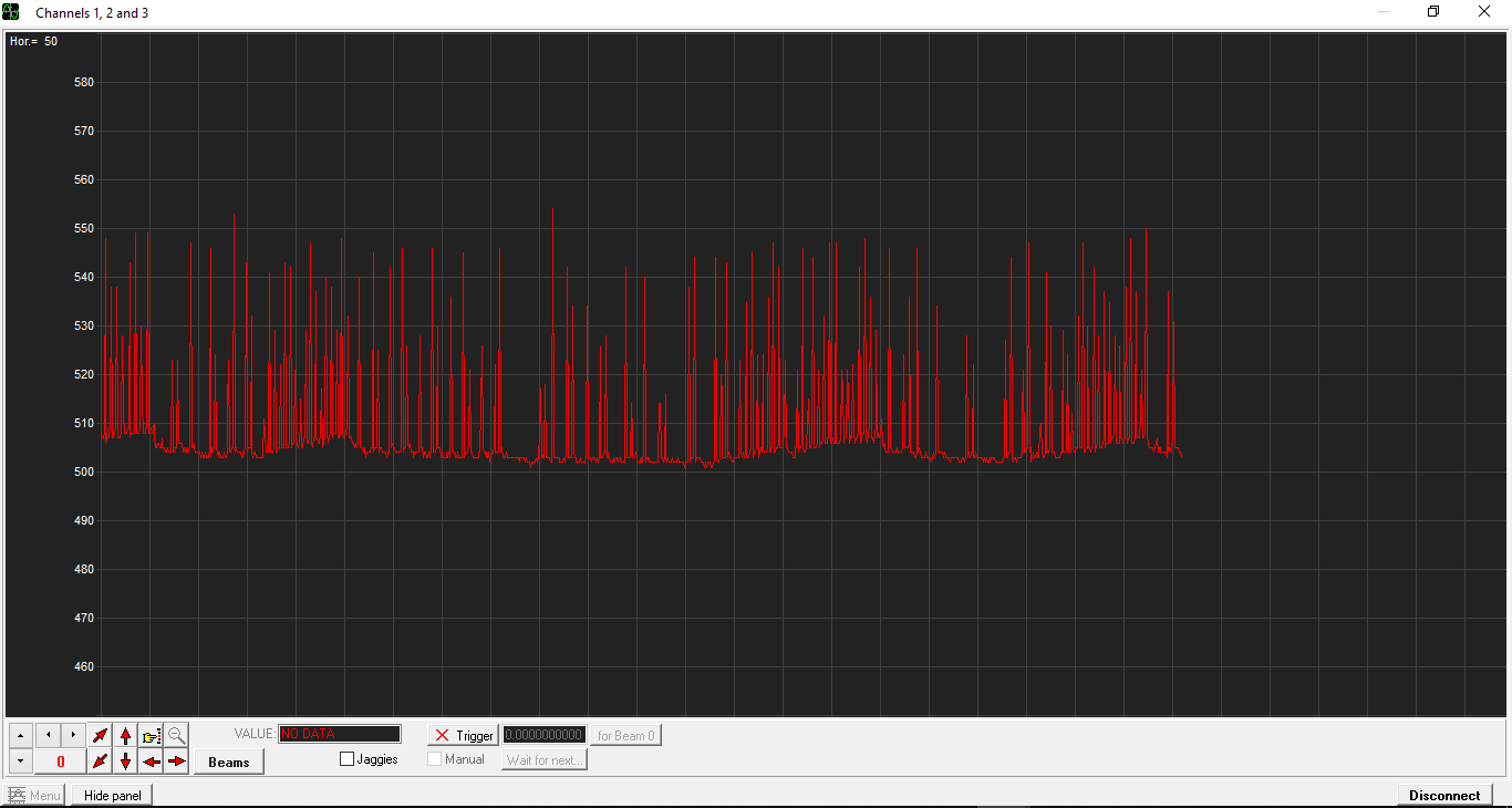

Тем временем, напряжение заряжаемого аккумулятора начало понемножечку приподниматься:
03112018 старт 08-20 заряд  08-40  скрин 08112018  18-10  масштаб 50  250mS
03112018 старт 08-20 заряд  08-40  скрин 08112018  18-30  масштаб 1000  250mS

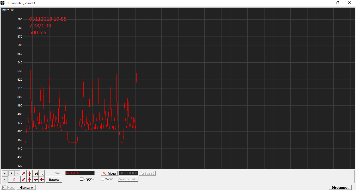

Замерил напряжения заряда и в паузе, 2,23-2,24В/2,21-2,22В:
03112018 старт 08-20 заряд  08-40  скрин 08112018  20-35  масштаб 50  250mS

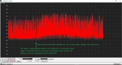

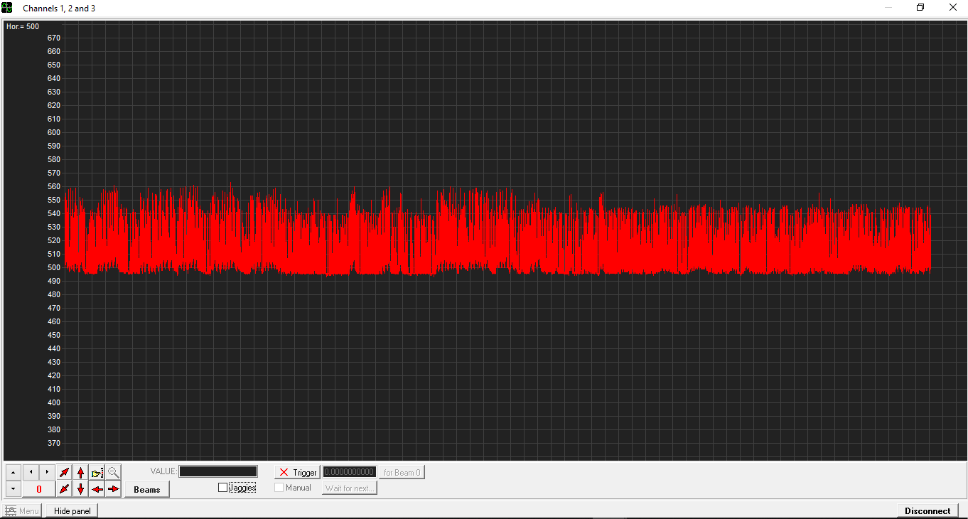

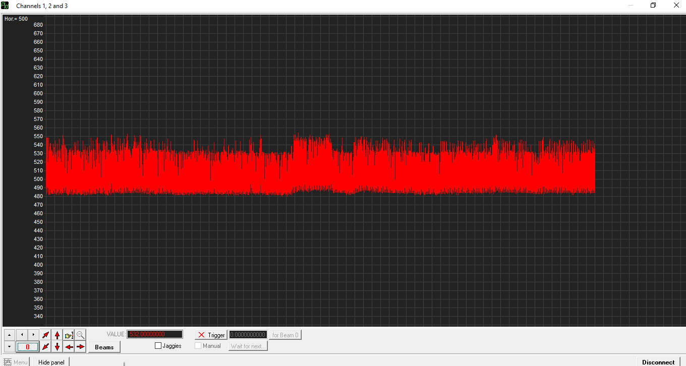

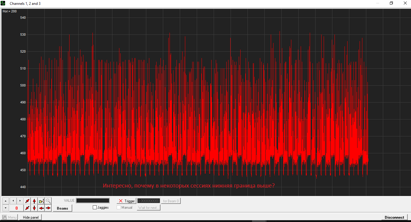

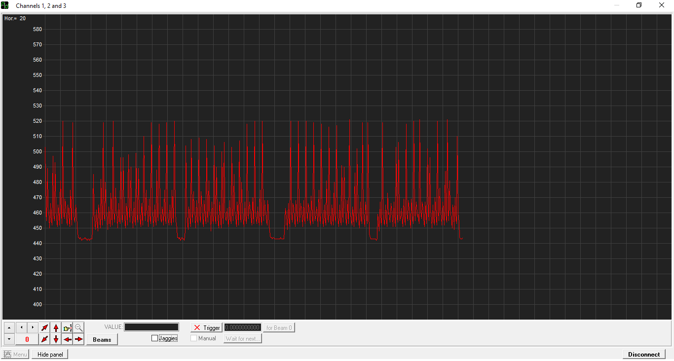

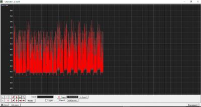

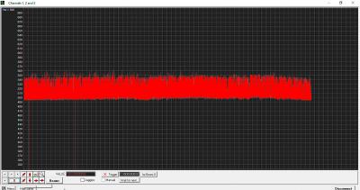

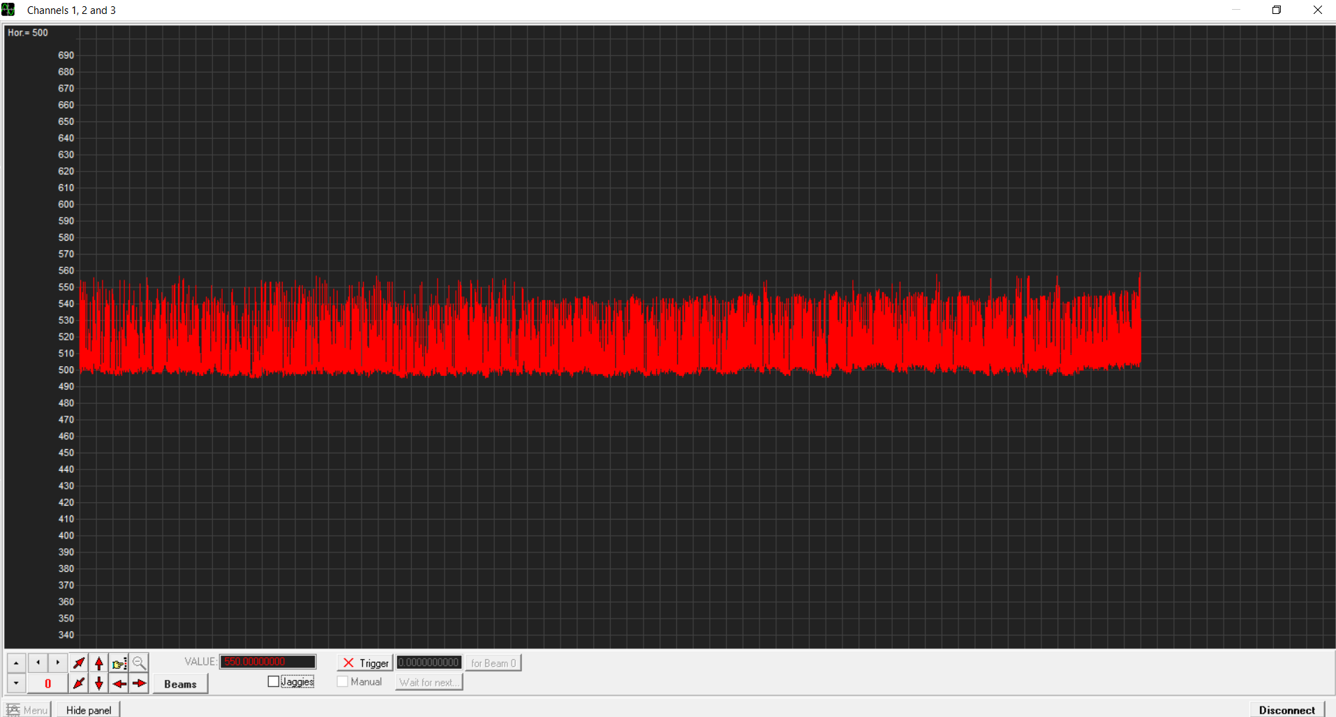

03112018 старт 08-20 заряд  08-40  скрин 09112018  09-30  масштаб 1000  500mS
Далее:

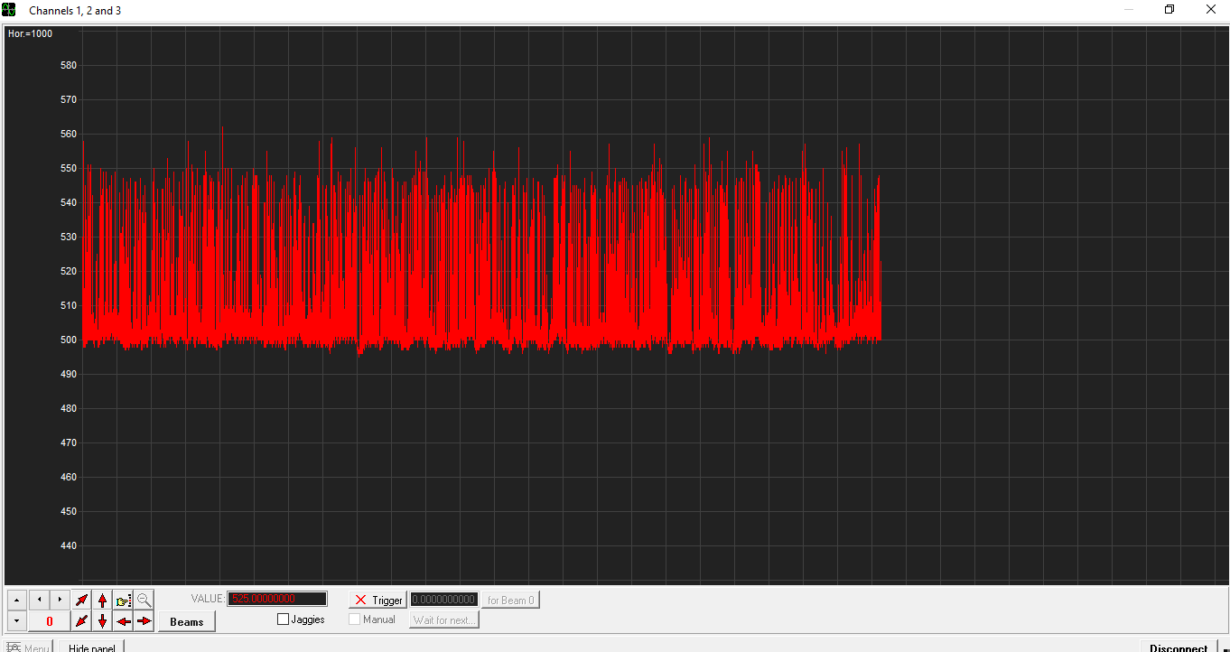

03112018 старт 08-20 заряд  08-40  скрин 09112018  18-40  масштаб 1000  200mS
03112018 старт 08-20 заряд  08-40  скрин 09112018  18-42  масштаб 50  200mS

Перевел в режим адаптивного заряда постоянным током с паузами, 2В.
Напряжения заряда и паузы соответственно: 2,33В/2,25В.

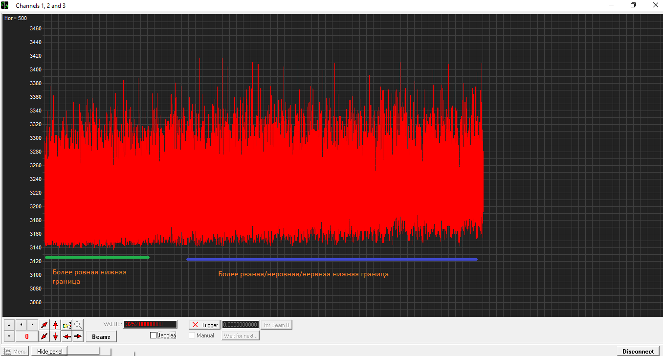

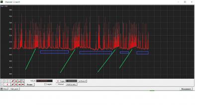

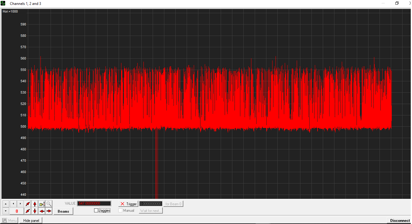

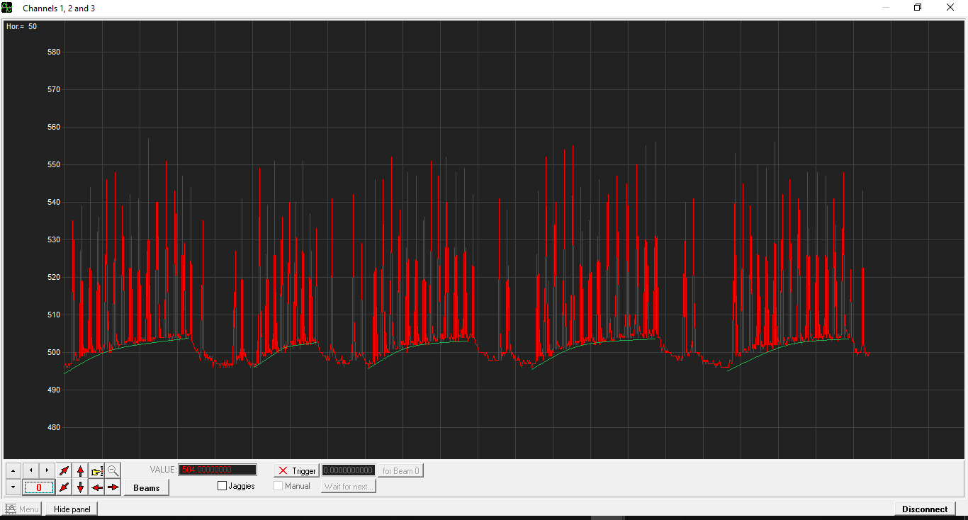

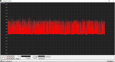

03112018 старт 08-20 заряд  08-40  скрин 10112018  07-46  масштаб 50  500mS
Все начало адаптивного заряда постоянным током с паузами:
03112018 старт 08-20 заряд  08-40  скрин 10112018  07-46  масштаб 200  500mS
Видно, как снижается напряжение в паузе, аккумулятор приспосабливается к новому заряду, снижается Rвн, и аккумулятор начинает брать ток? Или алгоритм придерживает рост напряжения?

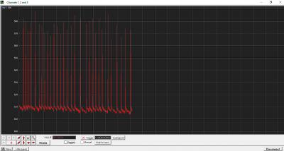

Утомительный процесс, полсекунды заряд и 25 секунд пауза:

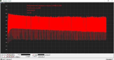

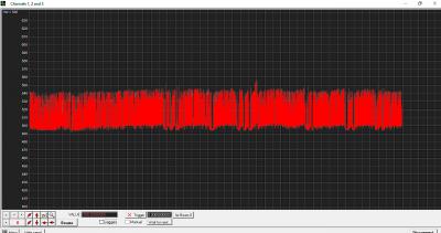

Переставил в режим модуляции, 12В, покипячу немного импульсами, и в КТЦ:
03112018 старт 08-20 заряд  08-40  скрин 10112018  10-29  масштаб 50  500mS
03112018 старт 08-20 заряд  08-40  скрин 10112018  10-45  масштаб 500  500mS
Далее:
Напряжения заряда и паузы в этом режиме:
2,44В/2,35В.
Плотность (перемешалась?) :1,180.
03112018 старт 08-20 заряд  08-40  скрин 10112018  12-15  масштаб 500  500mS

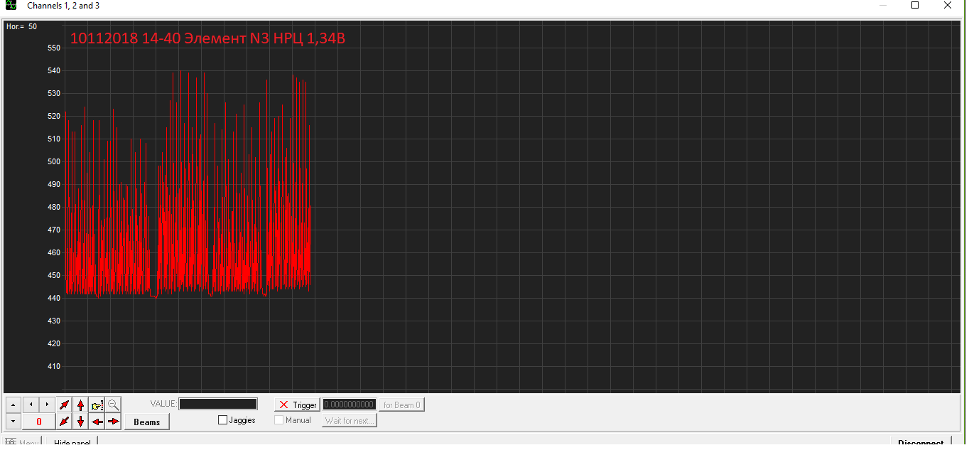

Подключил 2В 420А*ч элемент N3.
НРЦ 1,34В.
Запуск с прикуриванием. Режим заряда 2В с модуляцией.
Интервал передачи данных 200 mS.

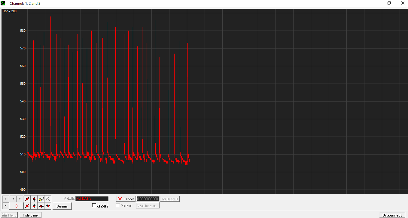

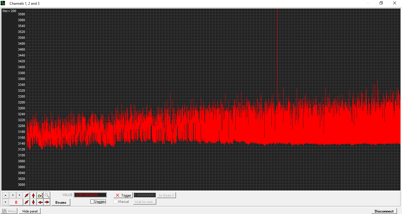

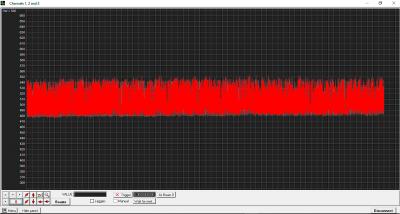

Элемент N3 старт 10112018 14-40 масштаб 50 200 mS
Элемент N3 старт 10112018 14-40 скрин 14-58 масштаб 100 200 mS
Элемент N3 старт 10112018 14-40 скрин 15-10 масштаб 50 200 mS
Элемент N3 старт 10112018 14-40 скрин 15-15 масштаб 10 200 mS
Элемент N3 старт 10112018 14-40 скрин 15-20 масштаб 200 200 mS

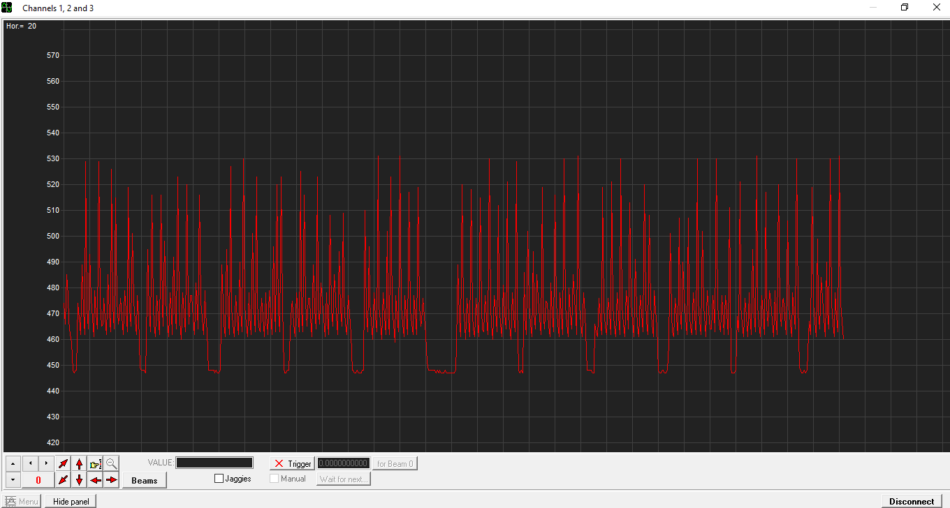

Напряжения заряжаемого аккумулятора: 2,04В/1,97В:
Элемент N3 старт 10112018 14-40 скрин 16-00 масштаб 20 200 mS
Квадратные/прямоугольные артефакты:
Элемент N3 старт 10112018 14-40 скрин 18-30 масштаб 10 200 mS
В таком масштабе незаметны:
Элемент N3 старт 10112018 14-40 скрин 18-40 масштаб 1000 200 mS
В таком масштабе ужасно смотрится:
Элемент N3 старт 10112018 14-40 скрин 18-45 масштаб 5 200 mS
Перезагрузил осциллоскоп, не трогая остальное и квадратики исчезли:

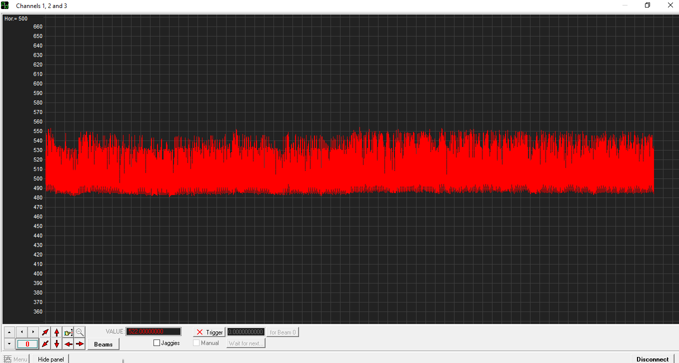

Элемент N3 старт 101118 14-40 скрин 111118 10-10 масш 500 200mS
Из предыдущего поста:
ЦитироватьВ 14-30 снял с заряда элемент N2.
Плотность не изменилась, также 1,180.
Его на разряд.
Через час после снятия с заряда НРЦ 2,10В. Плотность 1,180.
Поставил на разряд 10112018 в 17-10, ток разряда 30А, разрядил до напряжения разряда 1,726В за 5 часов 55 минут (почти 6 часов, отключил в 23-05), выкачалось почти 180А. И сразу на заряд 2В 30А CCCV. Сегодня, по прошествии 9,5 часов заряда, (11112018 в 08-30 местного времени) плотность 1,205. В 11-00 плотность 1,215
В 14-00 плотность 1,225.
Выключил зу (по причине нежелания длительного кипячения). Итого , КТЦ 30А + быстрый ( относительно предыдущего, недельного восстановления ) заряд в режиме CCCV дал прирост плотности + 45 граммов.
В 14-40 НРЦ=2,17В.
В 14-40 на второй разряд, ток разряда 30А.
Напряжение разряда 1,98В.
В 14-50 напряжение разряда 1,99В.
В 15-40 напряжение разряда 1,98В.
Элемент N3 старт 101118 14-40 скрин 111118 11-30
Замерил напряжения:
Элемент N3 старт 101118 14-40 скрин 111118 11-55 20 200 mS
Замерял напряжения здесь:
Элемент N3 старт 101118 14-40 скрин 111118 12-05 500 200mS

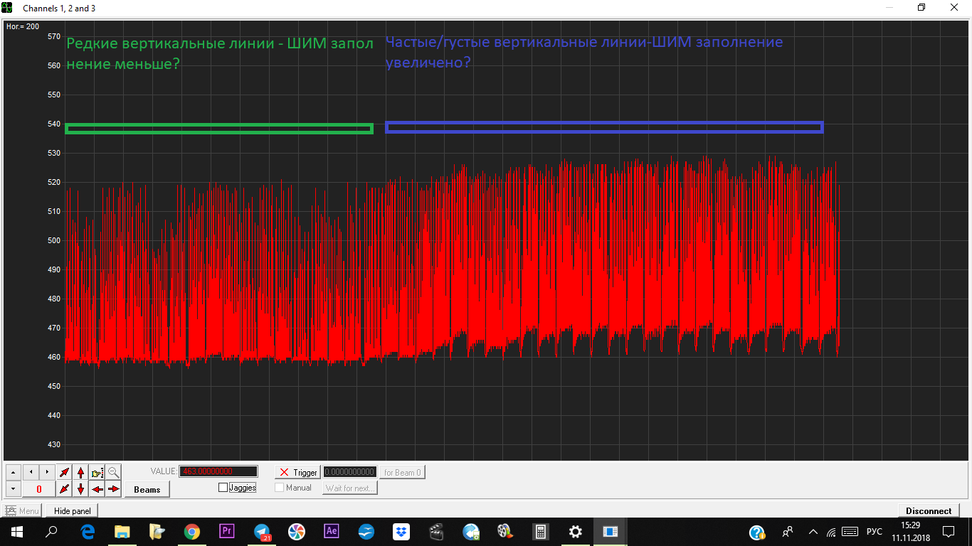

Элемент N3 старт 101118 14-40 скрин 111118 15-30 200 200 mS
Элемент N3 старт 101118 14-40 скрин 111118 16-05 500 200 mS

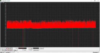

Элемент N3 начало 10112018 14-40 скрин 13112018 06-30 1000 200 mS
Далее:
Элемент N3 начало 10112018 14-40 скрин 13112018 20-21 1000 200 mS

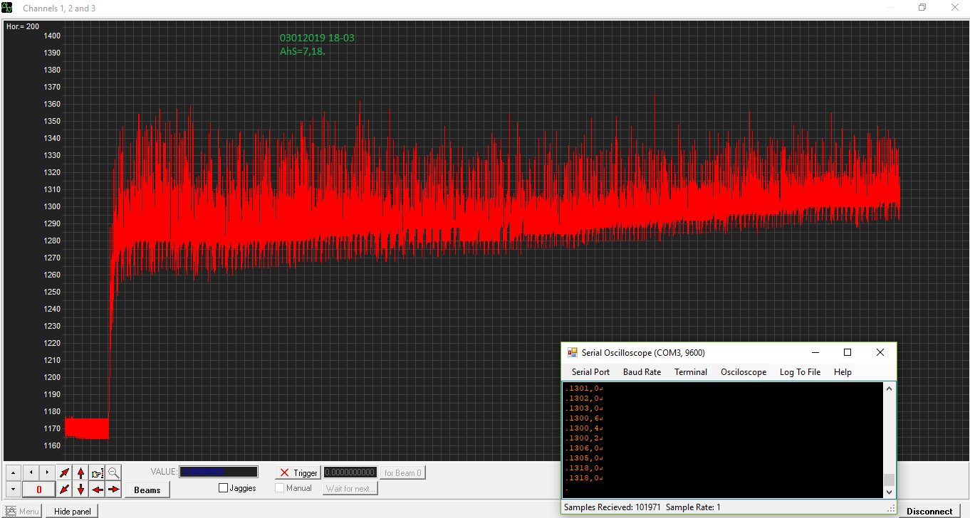

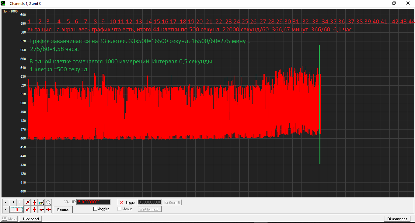

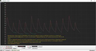

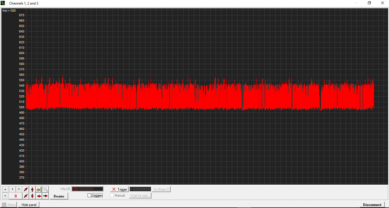

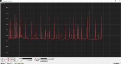

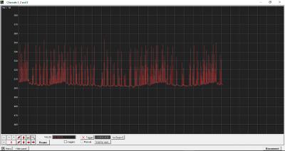

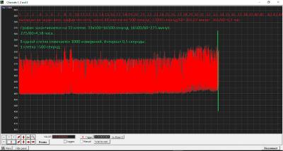

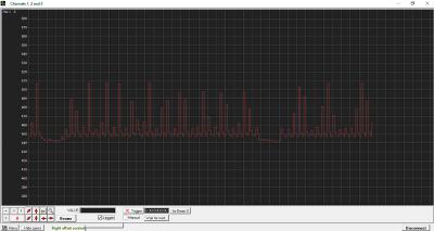

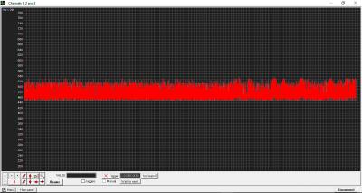

Размещаю картинку из Oscilloscope 1.5, происходит заряд 12В 60А*ч аккумулятора зарядным устройством Версия5, режим STD12 ^0^, AhS=7,27 после разряда на 21W автолампу до 12В с RSh=15,14. Стадия заряда-"Добивка".
Логгер-Простой двухканальный логгер на Attiny13 от UstAlexei+UART радиомодуль HC12, интервал передачи данных-0,5 секунды.:
Предыдущие "осциллоскопограммы" этого заряда (и предыдущего разряда) здесь:
https://electrotransport.ru/index.php?msg=1517123

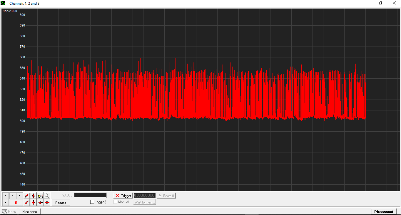

Добавил то же самое в другом масштабе:
Далее:
Аккумулятор к этому моменту (01012019, 19-55 местного времени) принял: AhS=8,35, если это значение умножить на известный "пользовательский коэффициент-2"=16,70 (для устройства Версия5), что составляет, примерно, "зарядный фактор"-1,10 к ранее выкачанным (RSh=15,14) 15,14.
А судя по зарядной кривой начинается перезаряд-отметил зеленым, как по моему должно быть-следующий зарядный импульс должен начинаться после превращения линии спада в горизонтальную линию, но, как видно, импульс начинается гораздо раньше! Напряжение в паузе выросло до 13,8В.
Надо прекращать заряд?

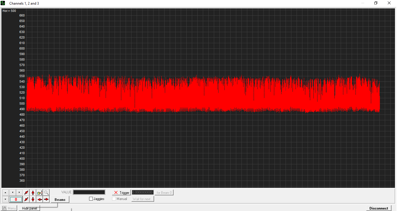

Часть графического лога, которая помещается в Oscilloscope 1.5, (начало куда то девается):
Аккумулятор СаСа, кипения (при максимальном напряжении 15,1В в добивке на дисплее Версия5) нет абсолютно, уровень зеркало.
Но, считаю, что заряд/восстановление после предыдущего, неглубокого КТЦ завершен, далее уже возможен перезаряд. Выключаю. Аккумулятор поставлю в отстой на 12 часов и отправлю в еще один КТЦ на 21W до 11,5В c выкачкой.

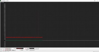

Были вопросы с делителем логгера, вопрос  для себя временно пока решил.

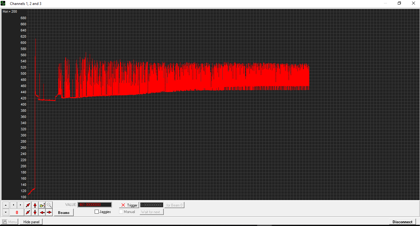

Переношу в эту тему  фрагмент/часть последнего поста (https://electrotransport.ru/index.php?msg=1517614  ):

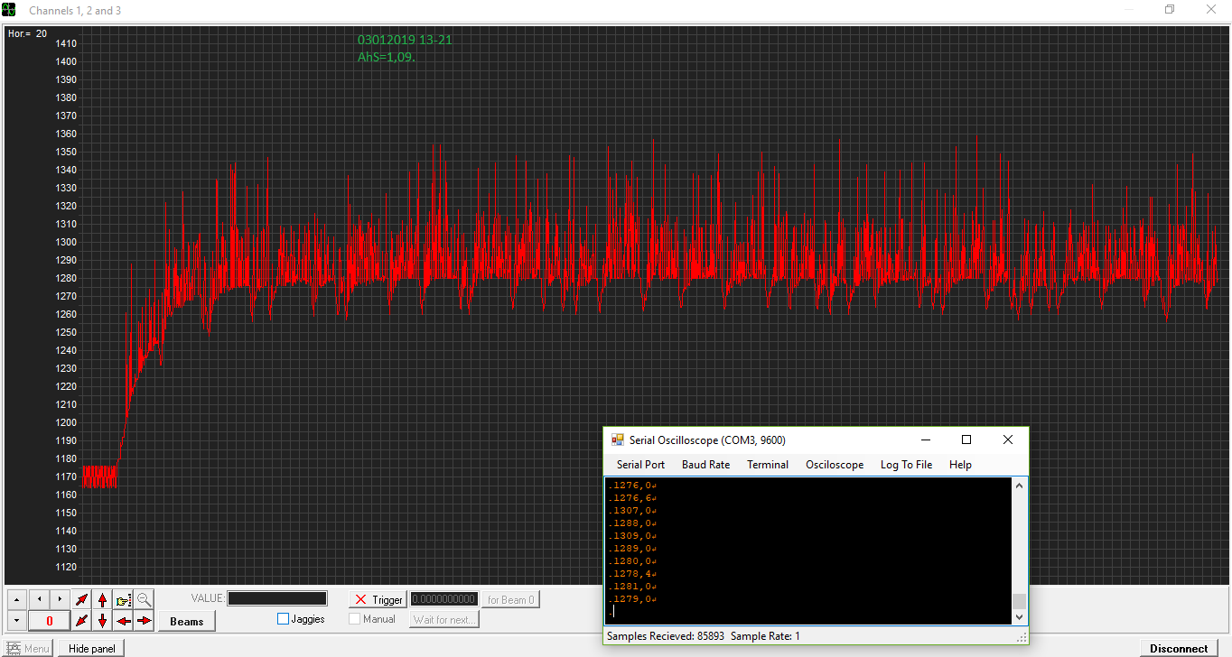

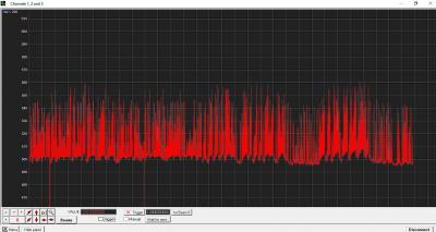

Последний скрин разряда:
отскок 120 mV.
Начался заряд 03012019 12-38:
Предустановленный режим STD12 ^0^.
Оставлю этот вариант делителя логгера, посмотрю как дальше себя проявит, цифры на экране Oscilloscope 1.5 идентичные цифрам на мультиметре при измерении напряжения разряжаемого/заряжаемого аккумулятора-очень удобно!

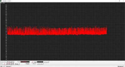

Дальнейшие наблюдения (простой двухканальный логгер на Attiny13 от UstAlexei+HC12+Oscilloscope 1.5)  за процессом заряда 12В 60Ач аккумулятора после разряда на 21W до 11,5В с "выкачкой" ЗУ Версия5 буду вести здесь.
03012019 13-41(местного времени).
Прошел час с начал заряда, в конце заряда забыл замерить плотность, замеряю сейчас-1140.
AhS=1,57 за первый час заряда в режиме STD12 ^0^.
03012019 15-15:
AhS=3,98.
03012019 18-05
AhS=7,21.

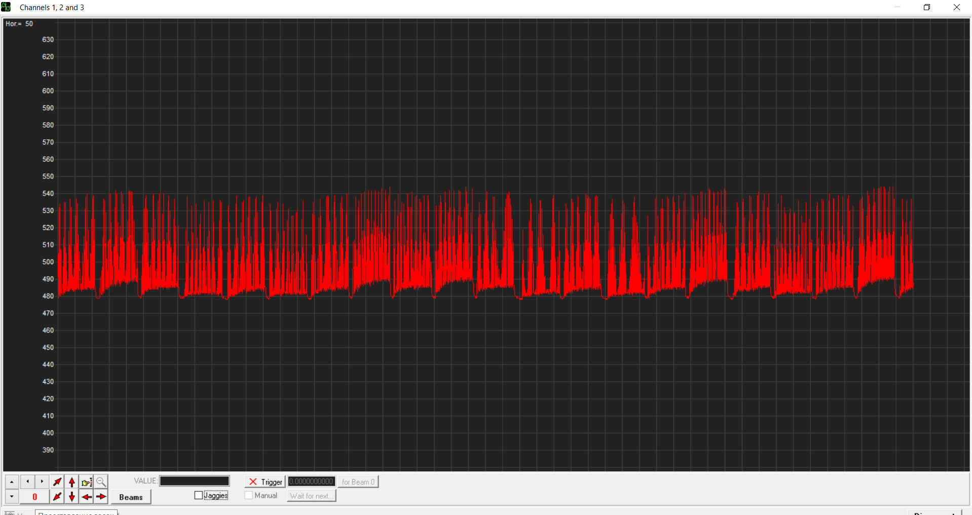

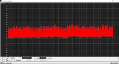

Alex_Soroka
Цитата: Серик от 03 Янв. 2019 в 10:08
AhS=7,21.
посмотрите пожалуйста ваши провода (длину и контакты) от ЗУ к АКБ  :hello:
выбросы уж больно большие по напряжению. Может сократить расстояние по проводам?
Серик
#13
Здравствуйте, Уважаемый Alex_Soroka!
Длина проводов сокращена до необходимого мне минимума: 35 см каждый.
Иногда приходится заряжать 3 элемента 210 Ач последовательно в 6V режиме, элементы бывают так и расположены-последовательно, имеют длину корпуса 196 мм, межполюсное расстояние получается, примерно 500 мм, провода из корпуса ЗУ Версия5 вытягиваются чуть ли не шпагатом.
На концы проводов одеты медные луженые проводные наконечники 25-8, обжаты специальным прессом  для обжатия проводных наконечников+место соединения пролужено/пропаяно. Клеммы аккумулятора зачищаются при каждом подключении ЗУ. Затягиваются плотно (без фанатизма).
Цитироватьвыбросы уж больно большие по напряжению
Может мой аккумулятор в таком состоянии (частично сульфатирован) еще? Так как отдал не всю (номинальную) емкость, а 33,7 из номинальных 60 (хотя и разряд проводился не до 10,5В, а до 11,6В с выкачкой, но все же).
Кстати, по поводу этого аккумулятора, я сомневаюсь что в него действительно заложили 60Ач на заводе, так как в каждом элементе отстутствуют по 2 отрицательные пластины, электродный блок элемента состоит из 4-х минусовых и 5 плюсовых пластины. То есть вместо 11 пластин в элементе 9 пластин всего. Вес у него тоже небольшой.
Помимо этого, аккумулятор разряжался почти 20 часов током, примерно, в среднем 1,7А, что в данном случае составило 0,05С от фактически полученной (не номинальной) емкости. Довольно продолжительный разряд таким небольшим током на такую глубину разряда не мог ли способствовать небольшой "сульфатации"?
ЦитироватьЭлектронику машин сжигают  :-( если АКБ сильно сульфатированный и напряжение вверх не ограничивает своим кипением.
Отсюда:
https://electrotransport.ru/index.php?msg=1481978
https://electrotransport.ru/index.php?msg=1519087
Паяка

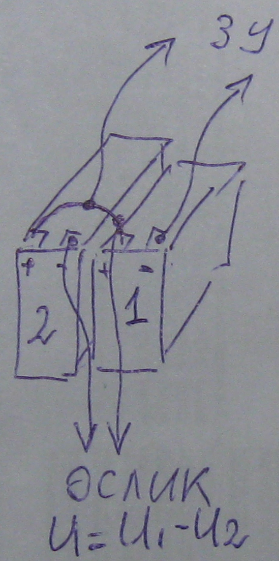

Широко известный в узких кругах способ повышения разрешающей способности открытого (DC) входа осциллографа.
На входе осциллографа будет не всё напряжение заряжаемой АКБ1, а разность между ним и ЭДС АКБ2. Что позволит растянуть шкалу и увидеть подробности отклика.
GT TF1 60V 20Ah Chilwee DZF
Серик
Здравствуйте, Уважаемый Паяка!
Благодарю Вас за Вашу доброжелательную позицию на форуме, за массу полезной информации!
Если Вас не затруднит (потом как нибудь), можете более подробно растолковать:
по рисунку заряжается батарея N1, в растянутой шкале мы увидим подробности отклика аккумулятора N1 на подачу импульса с ЗУ?
А второй аккумулятор какие должен иметь характеристики (номинальная емкость, фактическая емкость, внутреннее сопротивление, разбалансировка и пр..)?
Или это не имеет значения? Ведь он же в этой схеме не заряжается (по рисунку он точно не заряжается!), так?
Паяка
#16
Приветствую, Уважаемый [user]Серик[/user]!
Второй аккумулятор используется просто как источник отрицательного напряжения смещения. Подошла бы и Крона, будь она 12В, или 8 ААА "батареек", или 4 CR2032... Ток от батареи смещения пренебрежимо мал, определяется входным сопротивлением осциллографа.
Использовать категорически предпочтительно именно химическую батарею, а не блок питания, чтобы не ловить с него помехи. На холостом ходу они бывают наиболее выражены, не говоря о том, какие наводки, (амплитудой до сотен вольт), могут быть между БП, электросетью и ЗУ. Проще всего взять вторую АКБ, которая наверняка может быть под рукой. Ёмкость без разницы.
Более основательный вариант - схема сдвига уровня на операционном усилителе, она же аналоговый вычитатель, как, например, в тракте напряжения моей моргалки. Но эту схему надо собирать, запитывать, а АКБ просто подключаем, и готово.
Если предполагаем смотреть килогерцовый сигнал, АКБ смещения не помешает зашунтировать парой конденсаторов: электролитом 10-1000 мкФ и керамикой 0.01-0.1.
А для изучения формы напряжения импульсных бластеров лучше будет взять для смещения не свинцовую АКБ, а нечто очень малогабаритное, с малой индуктивностью и ёмкостью корпуса. Т.е. набрать столбик из часовых элементов питания - "таблеток".
И да, всё время забываю о малогабаритной 12В батарейке для пультов радиоуправления автомобильными сигнализациями и беспроводными звонками. Это вообще идеальный вариант! :wow:
