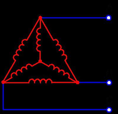

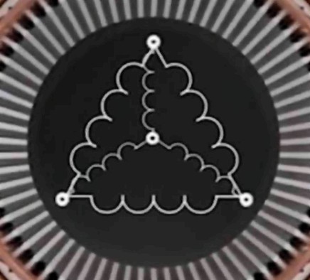

В планах , перемотать мотор чуть иначе
Тоже у них (у джедаефф) спросил бы, не пробовал ли кто из них мотать и соединять обмотки таким вот "звёздным треугольнегом"  :bw:

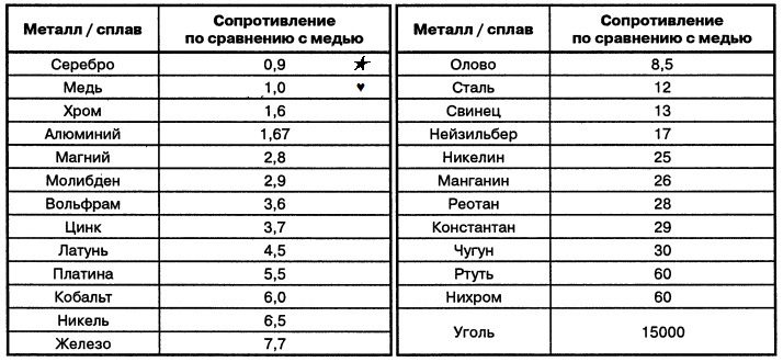

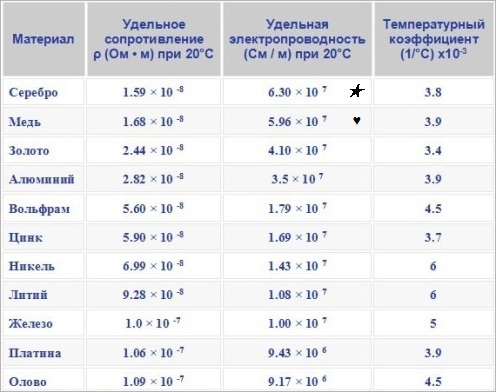

А также, применял ли при этом медный провод с серебряным покрытием?
Цитироватьи соединять обмотки таким вот "звёздным треугольнегом"
Дуюновщиной отдает этот звездный треугольник.  ;-D
А насчет серебра, вспоминаются предрассудки о серебряных пулях. (и осиновых колах).  :kidding:

sjaovay
Цитата: илс от 23 Сен. 2018 в 22:30Дуюновщиной отдает этот звездный треугольник.
Затрудняюсь сказать, был ли уже тогда на белом свете самый старший из упомянутых, когда появились совмещённые схемы соединения обмоток электродвигателей, но хотя бы подскажите, какая из них чем отдаёт
Цитата: илс от 23 Сен. 2018 в 22:30А насчет серебра, вспоминаются предрассудки о серебряных пулях. (и осиновых колах).
Так и есть, против вампиров нужно бороться - бороться, искать, найти и не сдаваться. Ради чего, в принципе, и привёл таблицы выше.
Цитата: илс от 23 Сен. 2018 в 22:30Электротраспортники уважают только хорошую медь.
Видимо, губа у них не дура. А в прочем, как и у аудиофилов (Hi-End & Hi-Fi), которым подавай только бескислородную с 99,99% очисткой.

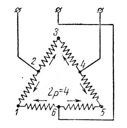

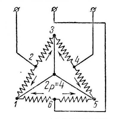

Не знаком с этой схемой, но почему токи навстречу текут? В т.3 например.
