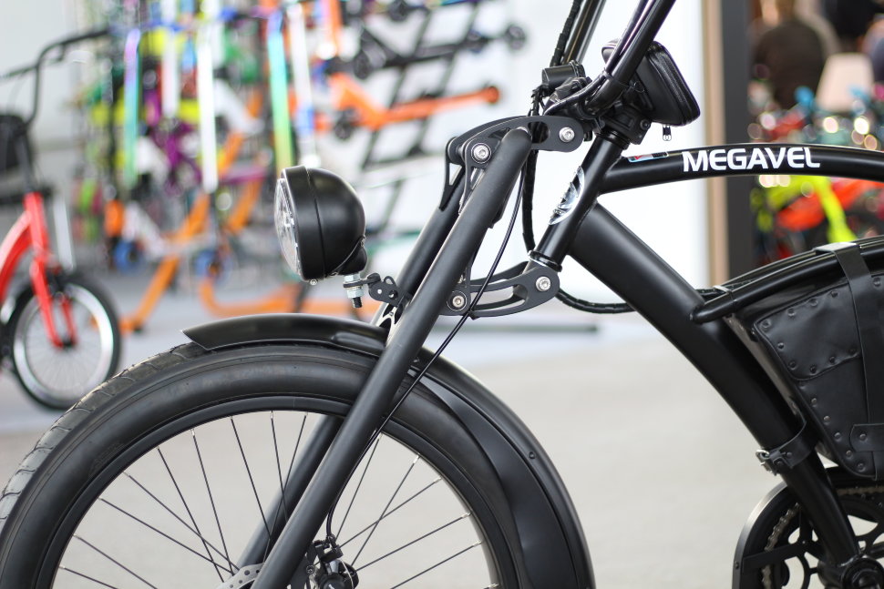

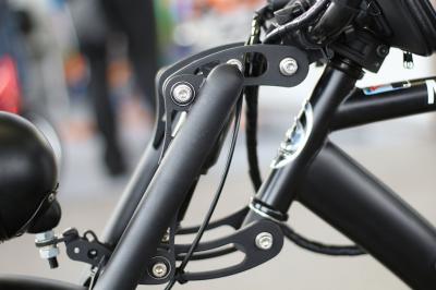

Изменилась концепция вилки.Решил сделать параллелограмм с  амортизатором.
Вас BMW кусила ?
Stanislavchik
Один известный мотоблогер протестив круйзерную бэху с такоой вилкой сказал, что это была самая мягкая и комфортная вилка.
alexxx1971
Патент на параллелограмм вилку датируется 20-30годами 20 века! Докупил материалы ад31т.Сейчас уже занимаюсь(выкройкой) рамы,вилки и маятника.Под эту вилку куплю 190мм воздушный амор.
Если кому нужен дюраль и др. могу дать наводку на магаз!
Добавлено 14 Окт 2018 в 20:39
Цитата: Проффесор от 14 Окт. 2018 в 18:09
Вас BMW кусила ?
Во времена изобретения этой вилки БМВ ещё небыло!)

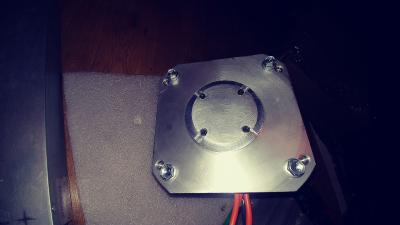

Мотор решил ставит как в предидущем проекте.Перемотал мотор и настроил холлы(вынес на торец вала кольцо с магнитами). https://www.youtube.com/watch?v=lfq1kAV0E-g&feature=youtu.be

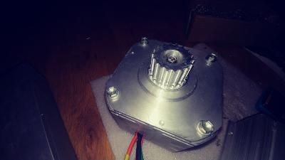

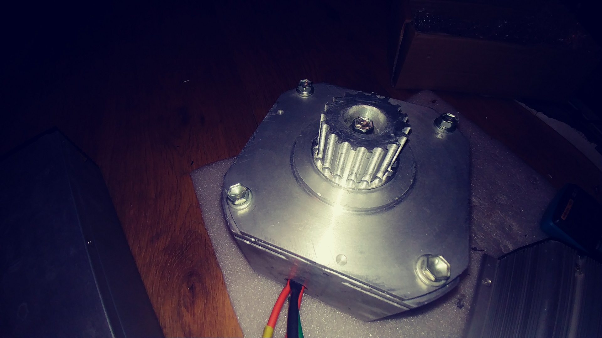

Выточил шкив 18 зубов 8м

Tonych
[user]alexxx1971[/user], вилка зачет! Но в подвижных частях лучше использовать промподшипники.
alexxx1971
Привет!У меня стоят подшипники скольжения (латунные выточил))
Tonych
[user]alexxx1971[/user], тоже вариант!
Stanislavchik
[user]alexxx1971[/user], Это пара латунных втулок? То, что некоторые башингами называют?
