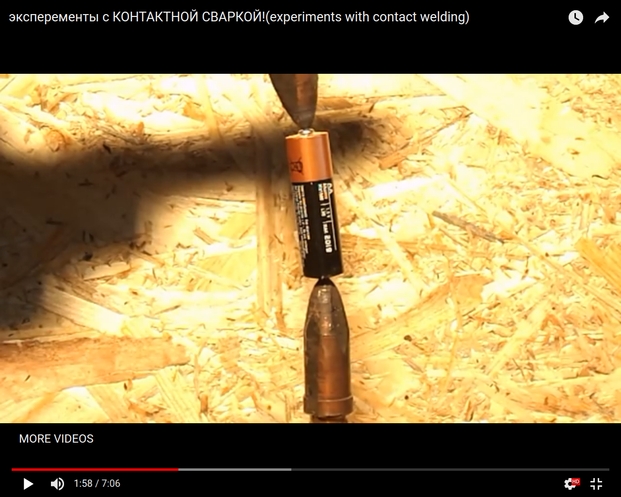

Dmitry__
Двухстороння сварка батареек  :-D
vzhik777
Ниче не будет. Где то видео было, как контактной сваркой восстанавливают убитые литиевые аккумуляторы. Типа "толкают".
А вот это интересней:
