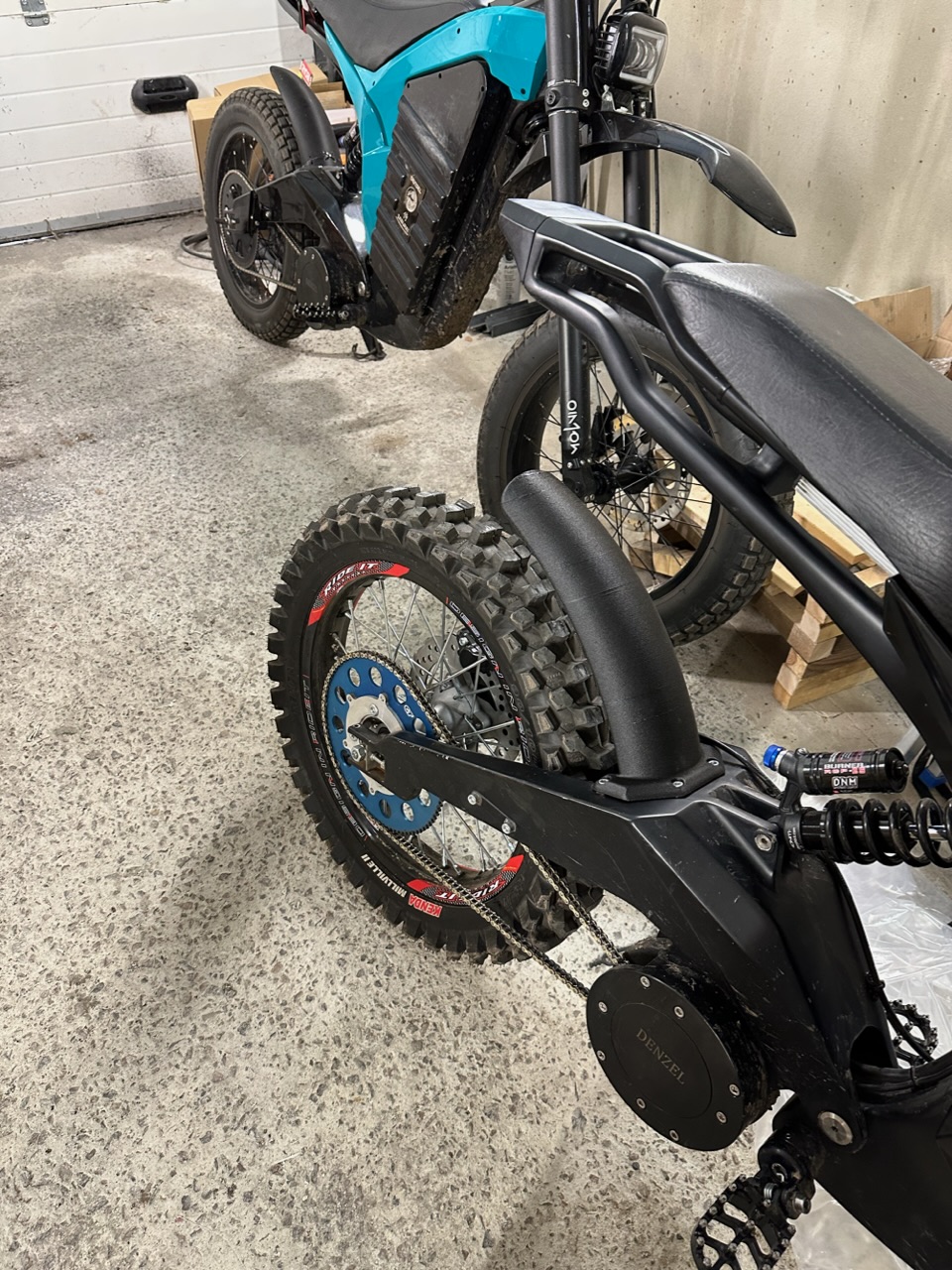

В конце Мая будет готов новый маятник для Самурай (возможно использование его не только на Самурай но и на ваших проектах, для этого по запросу может предоставить чертежи).   В кратце: Двигатель QS-120-60H (редукторный),  опционально можно поставить QS130-90H,  передняя звезда 18 зубов, задняя 62 зуба.  Комплетк полностью одинаков с суроновским. Будут вопросы пишите
