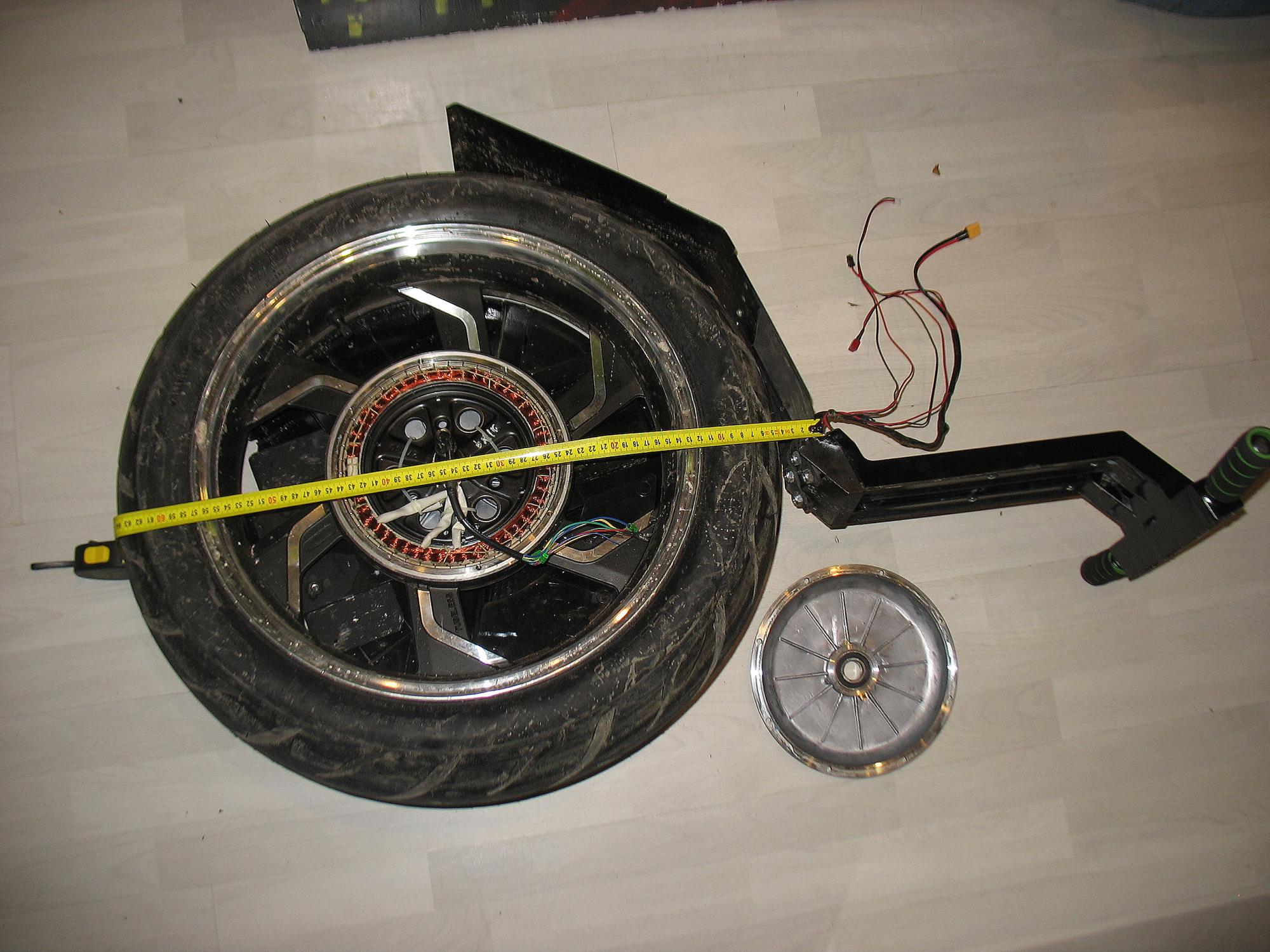

У меня есть одна вундервафля против кротов, но я собирался ее тюнить не в внедорожник, а в "все блонды мои" :)
Но сейчас все больше думаю просто купить ks18l и перестать рукоблудить :)
Вундервафля:

А что брать-то? У меня есть около 5-ти моноколес. Вот говорили ninibot one  нормальный. Купил, хлам...

А контроллер где?

Цитата: Vladimir Ilich от 05 Окт. 2018 в 20:02А контроллер где?
Это живое устройство, сфоткано на уровне открытого двигателя. Катаюсь на нем 2 раза в год :)
На этом форуме много про него не писАл (был забанен в этот момент :)), если интересно, велком на робофорум, но там есть попаболь про electrotransport.ru :)
http://roboforum.ru/topic17756.html

Цитата: Zivit от 06 Окт. 2018 в 09:34Двигатель ищите редукторный
Вот тоже хотел посоветовать смотреть в сторону редукторников. На моей вундервафле контроллер греется даже когда просто сидишь на моноцикле и никуда не едешь. Греется очень сильно, я выключаю моноцикл когда останавливаюсь. Понятно, что это накосячили кЕтайцы, просто взяв стандартный ДД мотор от 16 дюймового колеса и воткнули в большой диаметр. Но в любом случае редукторники будут меньше потреблять при удержании момента. Да и на горные велики в основном ставят редукторники.
