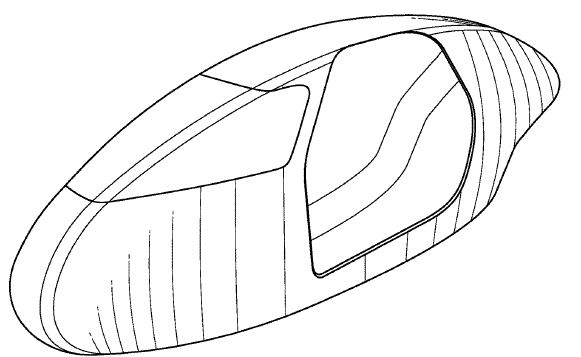

Цитата: spb-e от 06 Окт. 2018 в 09:36Не думаю что такое под силу в обычном гараже или сарае.
Особенно изготовить "скорлупу"

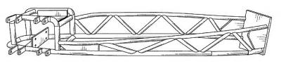

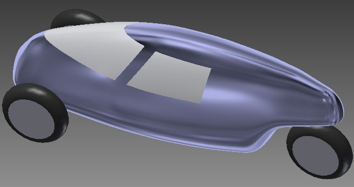

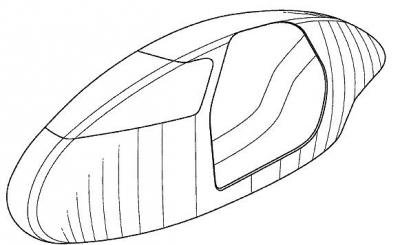

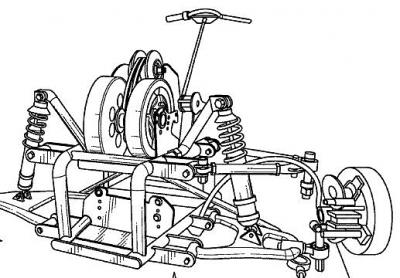

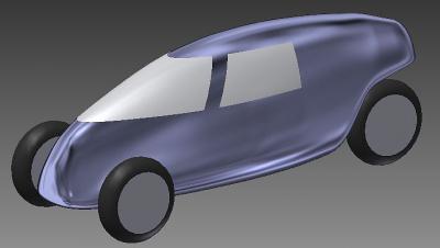

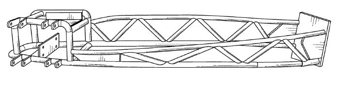

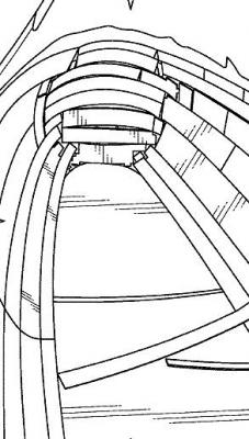

Позвольте в Вами не согласиться. Вот набросал 3D за два вечера.
Думаю наши ребята могли бы взяться за изготовление скорлупы/монокока.
Рама тоже там не сложная, а вот с передней подвеской и рулевой придется повозиться.
Цитата: andruxxa от 06 Окт. 2018 в 15:21пола нет
пол там есть, так что о сухости можно не беспокоится.

Цитата: slav от 08 Окт. 2018 в 08:56взяли передний привод от авто типа ,,Ока,, целиком
Как есть от "Оки" поставить не получится, у Оки подвеска Макферсон, нужно делать независимую подвеску, а еще лучше антиклевковую независимую подвеску, а еще лучше наклоняемую антиклевковую независимую подвеску.
