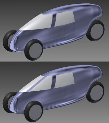

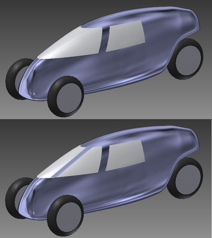

Скорее всего как и везде в солиде выложить чертежи, кстати большая кривизна стекла будет не совсем удобна, почти как очки. может играть изображение. Хотел фонарь авиаторный, но и сумма вылазит как в самолете Проше стекло чисто лобовое плюс дверные гнутые под капсулу.

Предлагаю немного пожертвовать дизайном и сделать пару дополнительных стоек для передней части стекла, таким образом уменьшить трудоёмкость гибки стекла.
