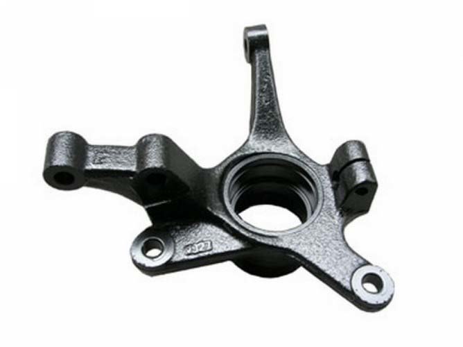

Продолжается работа над подвеской:
strannik
  Если трайк то родные сошки переделывать надо, соответственно геометрии трайка.
В таком комплектации есть смысл при переднем приводе, в отношении рулевой рейки с  авто, на аппарате, вопросы гаи будут однозначно.
Себе лепить буду простой мото руль с демпфером, тупо но с рычажностью 1 к 2 а, иначе педали то с баранкой крутить будет неудобно, да и органы управления тоже будут автомобильные и это уже не будет похоже на электро веломобиль. В принципе рассматриваю педали как аварийку, мало ли что.

В этом проекте не рассматривается серийный кузов от слова совсем. Кузов будет свой, авторский. Конверсия автомобилей в соседней ветке. Если брать отдельно ходовую от иномарки то будет намного дороже. А если из донора, то потом незнай куда девать ненужный кузов, да и подвеска будет ушатанная. Так, что с Б/У иномарками однозначно НЕТ!
В наличии новые запчасти от Оки, приятно взять в руки, все в масле = конфетка.
Тем более, сначала детали были образмерены для внесения в проект.
Как Вы в квартире на столе держали бы грязные б/у детали?...
Почему взяты детали не от квадроцикла, а от отечественной малолитражки. Ответ прост, в наличии есть ВАЗовские колеса. Колес от квадра нет. Еще у Оки рулевая сошка на поворотном кулаке. Какая еще серийная машина может этим похвастаться кроме Лады Весты?
К тому же, на Оке сошку, хоть как-то, можно отрегулировать, чтобы добиться нужного Аккермана. В крайнем случае изготовить новую.
На Весте, Ларгусе и Матизе этого сделать не удастся.
