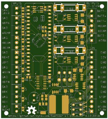

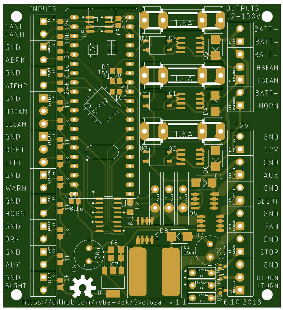

Продолжая инициативу с развитием open hardware компонентов элеткротранспорта представляю вам контроллер света «Светозар».
Разработка пока в процессе, но в принципе почти все работает, можно уже собирать и пользоваться.
Большое спасибо за помощь [user]atred[/user] и [user]vasilisk[/user].
Спонсоры проекта: [user]Serega[/user], [user]BETEP[/user], [user]AndreyM[/user], [user]Zapa3a[/user]. «Акции» пока не выпускаем, и «структур» нету  :pardon:
Что там есть:
  • 9 цифровых входов (нажато = замкнуто на землю)
  • аналоговый вход для датчика температуры kty83/84 либо, с заменой резистора, другие
  • аналоговый вход сигнала с датчика холла в тормозной ручке
  • CAN-шина
  • 3 оптоизолированых выхода с аппаратным ШИМом рассчитанные на 12—100В до 2А.
    Выходы работают как цифровые реле, размыкая плюс батареи 12—100В (на свой риск можно и 150В при малых токах).
    Как у автомобилей, земля у всех потребителей может быть общая, размыкается именно плюс.
    Все три выхода имеют запас по кратковременному току и цифровую интеллектуальную защиту от КЗ и диодную защиту от индуктивой нагрузки.
  • 6 выходов с аппаратным ШИМом рассчитанные на 12В до 4А на выход, аналогично размыкается плюсовой провод. Также есть запас по кратковременному току и цифровая интеллектуальная защита от КЗ. Из них 4 выхода без индуктивной защиты, 1 выход с ней, и 1 выход со стабилизацией тока, рассчитаный на подключение вентилятора (обычного, без ШИМ-входа)
  • Мозги с большим кол-вом свободной памяти и хорошим быстродействием, которые продаются на Aliexpress за ~150р. в виде готовой платы в сборе.
  • Открытая прошивка, которую можно обновлять по USB. (Но, к сожалению, как и с Arduino, надо покупать либо заранее прошитые платы, либо программатор)
Но при этом любителей безумных мощностей я огорчу — медь на плате рассчитана суммарно на макс 8А по цепи 12В и порядка 4А по цепи 12-100В.
Иными словами, это плата, к которой надо подключить внешнее DC-DC на 12В и (по желанию) подать напряжение от батареи, и получить стоп-сигнал, габариты, мигающие поворотники, ближний-дальний свет, чупасос и интеграцию по функциям с контроллерами [user]vasilisk[/user] и [user]on4ip[/user].
Итак, исходники (плата, прошивка): https://github.com/ryba-xek/Svetozar
Уже работающие функции:
  • Вкл/выкл ближнего и дальнего света (12—100В)
  • Вкл/выкл габаритов (или подсветки рамы) (12В)
  • Вкл/выкл левого и правого поворотников (12В)
  • Вкл/выкл аварийки (12В)
  • Гудок (12—100В)
  • Вкл/выкл 12В-вольтового выхода общего назначения
  • Обдув мотора включен, когда включен ближний или дальний свет, напряжение стабилизированное, но всегда одинаковое, задается в настройках
  • Стоп-сигнал, светит в пол-силы, срабатывает на полную (с промаргиванием) при замыкании входа DBRK на землю.
  • Есть код инициализации и чтения can-шины, но какой-то логики завязанной на нее пока нет.
  • Защита по КЗ в любом из низковольтных или высоковольтных потребителей, при срабатывании выключает все выходы пока не перезагрузишь плату.
В планах, пока не работает:
  • Добавить самовосстановление при КЗ
  • Аналоговый датчик температуры
  • Аналоговый датчик тормоза
  • Плавное регулирование оборотов обдува
  • Код интеграции по CAN с контроллером [user]on4ip[/user]
BOM
Плата имеет размеры 70.5х77.5мм.
Предполагаемый корпус: Gainta G0471 или Gainta G0471F
Я сам использую подобный 3д-печатный корпус, я его тоже выложил.

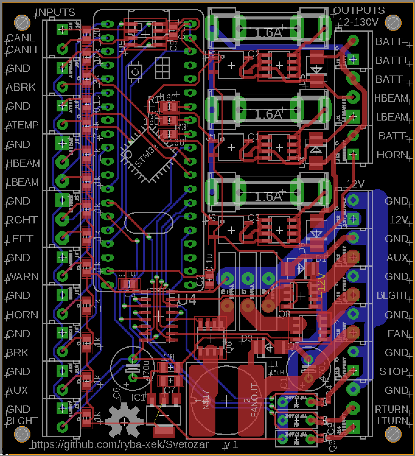

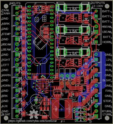

Errata:
Плата v 1.1
  • C3 впаивается только повернутым на бок
  • Q4, Q5, Q9 неправильный footprint, нужен корпус Micro-3, а на плате SC75
  • R16 требует размыкающего джампера
  • Заменить 1117 на другой корпус и увеличить кол-во меди под ней
  • нужно добавить разъем для UART TX3/RX3/GND
  • Заменить IRF7465TRPBF на что-то выдерживащее больший ток
  • Передвинуть AUX in на PB4 из-за конфликта прерываний
  • Добавить резисторы подтяжки на ноги выхода сигналов на 12В полевики, т. к. при перезагрузке они сейчас открывают затворы
  • Переделать защиту от КЗ
  • Было бы неплохо заиметь еще один светодиод для целей индикации, например успешной связи по CAN-шине
  • Диод D3 должен стоять перед катушкой
Плата v 1.2
  • Перед LED1 нет резистора.
  • Было бы неплохо подумать над заменой 0603 обратно на 0805.

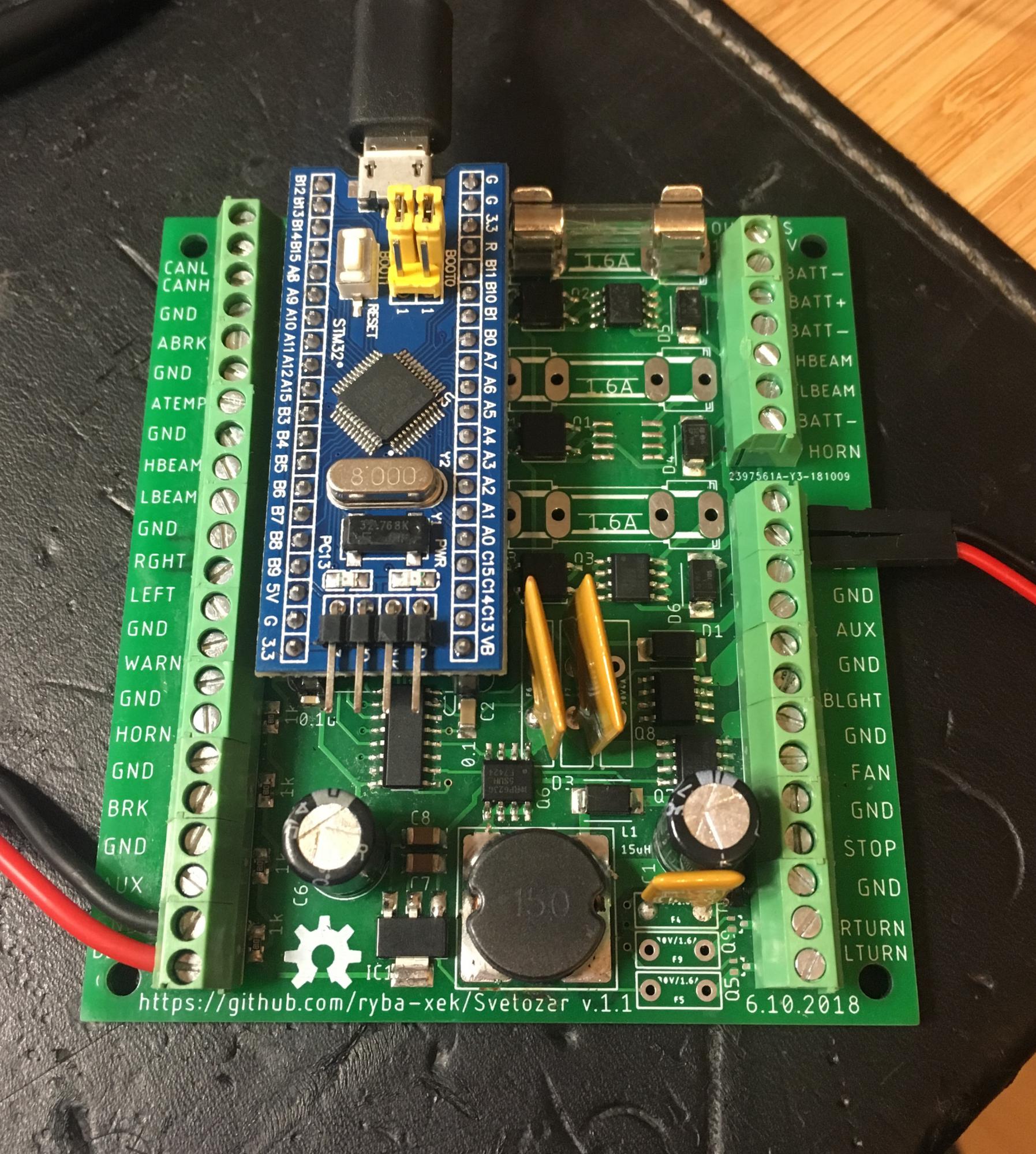

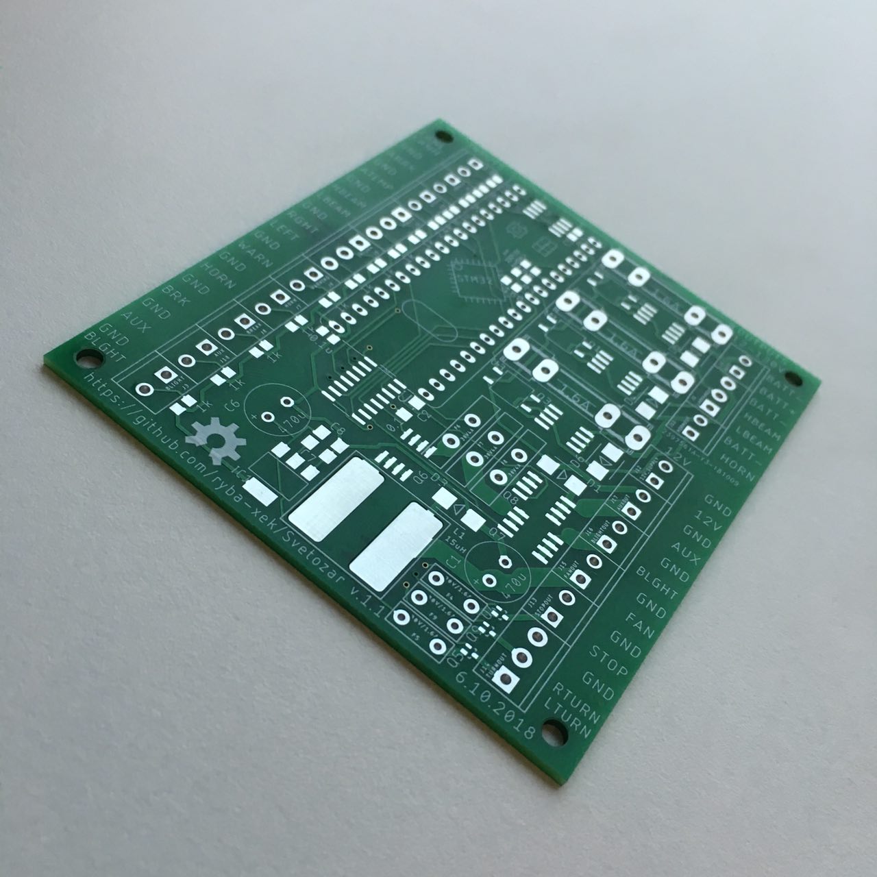

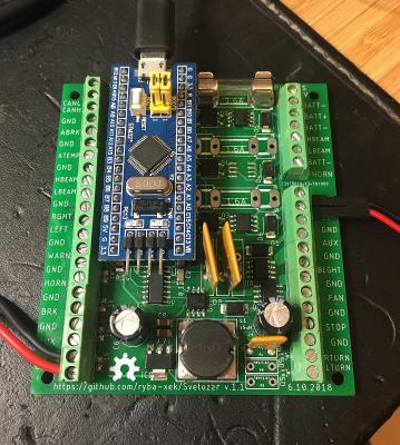

xek
#11
Платы приехали, осталась пара свободных, за подробностями есть общий чат
Вечером начну паять-собирать
Так, на плате есть ошибка, и три самых нижних выходных канала на 12В имеют неправильный footprint транзисторов. Буду перезаказывать платы.
Собираю мега-кастом
xek
#12
Апдейт.
Итак, прошивка написана, функционал весь протестирован. Выявлена пачка проблем на доработку.
Под спойлером подробное описание проблем.
  • C3 впаивается только повернутым на бок, надо двигать
  • Q4, Q5, Q9 неправильный footprint, нужен корпус Micro-3, а на плате SC75 — надо поменять на что-то помощнее, чтобы выжить при КЗ
  • R16 требует размыкающего джампера — потому что на CAN-шине должно быть только два терминатора, а не сколько угодно, и при наличии экрана терминатор надо размыкать
  • Заменить 1117 на другой корпус и увеличить кол-во меди под ней — греется, скотина
  • нужно добавить разъем для UART TX3 — чисто для дебага
  • Заменить IRF7465TRPBF на что-то выдерживащее больший ток, чтобы выжить при КЗ
  • Передвинуть AUX in на PB4 из-за конфликта прерываний EXTi
  • Добавить резисторы подтяжки на ноги выхода сигналов на 12В полевики, т. к. при перезагрузке они сейчас открывают затворы — при перезагрузке платы какое-то время работает бутлоадер, который настраивает все ноги как входы, это открывает все выходы на 12В линиях
  • Переделать защиту от КЗ — сначала горит полевик, а потом только плавкий предохранитель. А самовосстанавливающиеся предохранители еще более медлительны
  • Неплохо было бы заиметь еще один светодиод для индикации
Пока что я не заложил в прошивку какого-то супер-экономного «режима ожидания», есть разные способы его сделать, и непонятно надо ли оно вообще. Идеи принимаются, но учтите, что разбудить проц может только либо заранее выставленный таймер, либо срабатывание только одного конкретного входа (то есть какой-то одной заранее заложенной внешей кнопки или переключателя).
В работающем режиме минимальное потребление 38 мА, максимальное порядка 60 мА. Учитывая, что стоит линейный регулятор на 12В, получается потребление в 0,5-0,7 Ватт и батареи на 1000 Вт*ч хватит на ~3 месяца простоя.
В течение недели планирую проверить новое решение с защитой от КЗ и начать проектировать плату версии 2.

Как реализовано питание у вас , все 130 вольт подаются на плату , а на выходах 12вольт ?
xek
Нет, там все проще. Плата для работы требует 12 Вольт. Эти же 12 Вольт подаются на нижнюю группу выходов. Плюс есть оптоизолированная группа выходов с отдельным входом (12...100В) и отдельной землей. Эту изолированную часть можно рассматривать как просто набор электронных реле, замыкающих/размыкающих вход (12...100В) на выходы.
