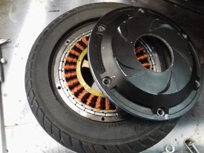

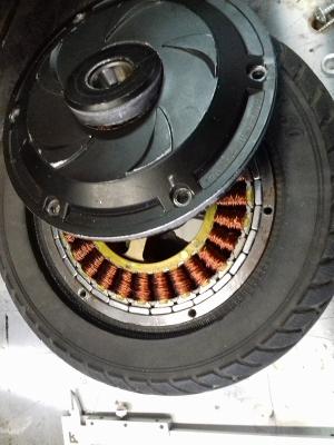

Друзья, у меня случился трабл... на моем пепелаце (куго с2) лопнула силуминовая крышка на мотор колесе... наверно  перетянул при последнем разборе... крышки не продают в магазах, но может у кого валяется неликвидное колесо МК-36V 8-ми дюймовое...  Пепелац мне уже как родной стал (с закрытыми глазами разберу-соберу, как автомат Калашникова), за лето пару тыщ накатал на нем, со всеми ремонтами справлялся сам... а здесь решил попросить помощи... прилагаю фото...

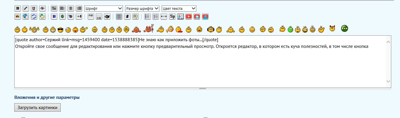

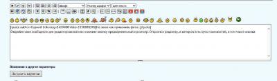

Извините, Вам не разрешена публикация внешних ссылок. Не знаю как приложить фоты...

Цитата: Сержий от 07 Окт. 2018 в 07:59Не знаю как приложить фоты...
Откройте свое сообщение для редактирования или нажмите кнопку предварительный просмотр. Откроется редактор, в котором есть куча полезностей, в том числе кнопка Загрузить картинки и загружать их надо не с хостинга картинок, а прямо с компа.
А крышку пока заклейте холодной сваркой.

[user]ssilk[/user],    Спасибо за совет... я по всякому пытался, и с компа и с хостинга... попробую разобраться как-нить...
А крышку холодной сваркой я сразу и заклеил... только эта деталь осевая и если сломит на 30-ти км/ч где-нибудь в неподходящем месте то колесо перекосит и могут пострадать невинные... и это меня печалит...

[user]Сержий[/user], в очередью, к токарю, варить 50/50, моя лопнула повторно. И теперь нужно выточить не втулку с фланцем а новую крышку. Размером с сковороду.

да, Jeca , у тебя ранения тяжелей.. а я придумал вырезать на фрезе фигурную шайбу и поджать ею подшипник, ибо сам на ЧПУ-хе работаю... и чёт это я раньше не додумал... :facepalm: так что помощь не потребуется надеюсь... :hello:

[user]kostyanpost[/user], лучше уж сразу целиком и поменять, вместе с мотором... на фото видна обмотка ( творение мастера Ли), вся покоцаная, с провисами, в трех местах изоляцию пробивает...
