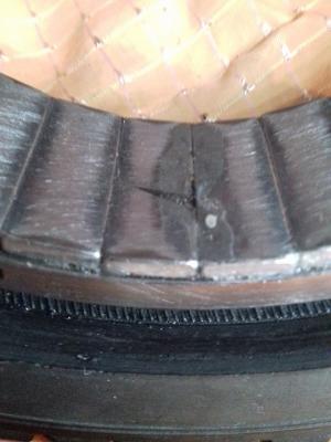

Сержий
спасибо всем за участие,  проблему с крышкой я уладил (выглядит не очень эстетично, зато надежно)        но помощь мне таки потребуется, ибо у меня раскололись два магнита мотор-колеса 3*11*30, а где их взять я не знаю, пока приклеил осколки на космофен СА 12 (выбора не было), три дня так езжу, скорость не упала, но звуки их жизнедеятельности долетают порой до слуха...
Если кто знает, где взять магниты (поштучно или комплектами) буду очень благодарен за информацию...

Jeca
Берут в Китае, искать пробовали?
Цианокрилатом затить и ездить.

Я бы попробовал приклеить. Если шов тонкий, суперклеем. Если шов толстый или есть место для "наплыва", то суперклей и сода. Если никогда не клеил суперклей и сода, советую попробовать на ненужных предметах.

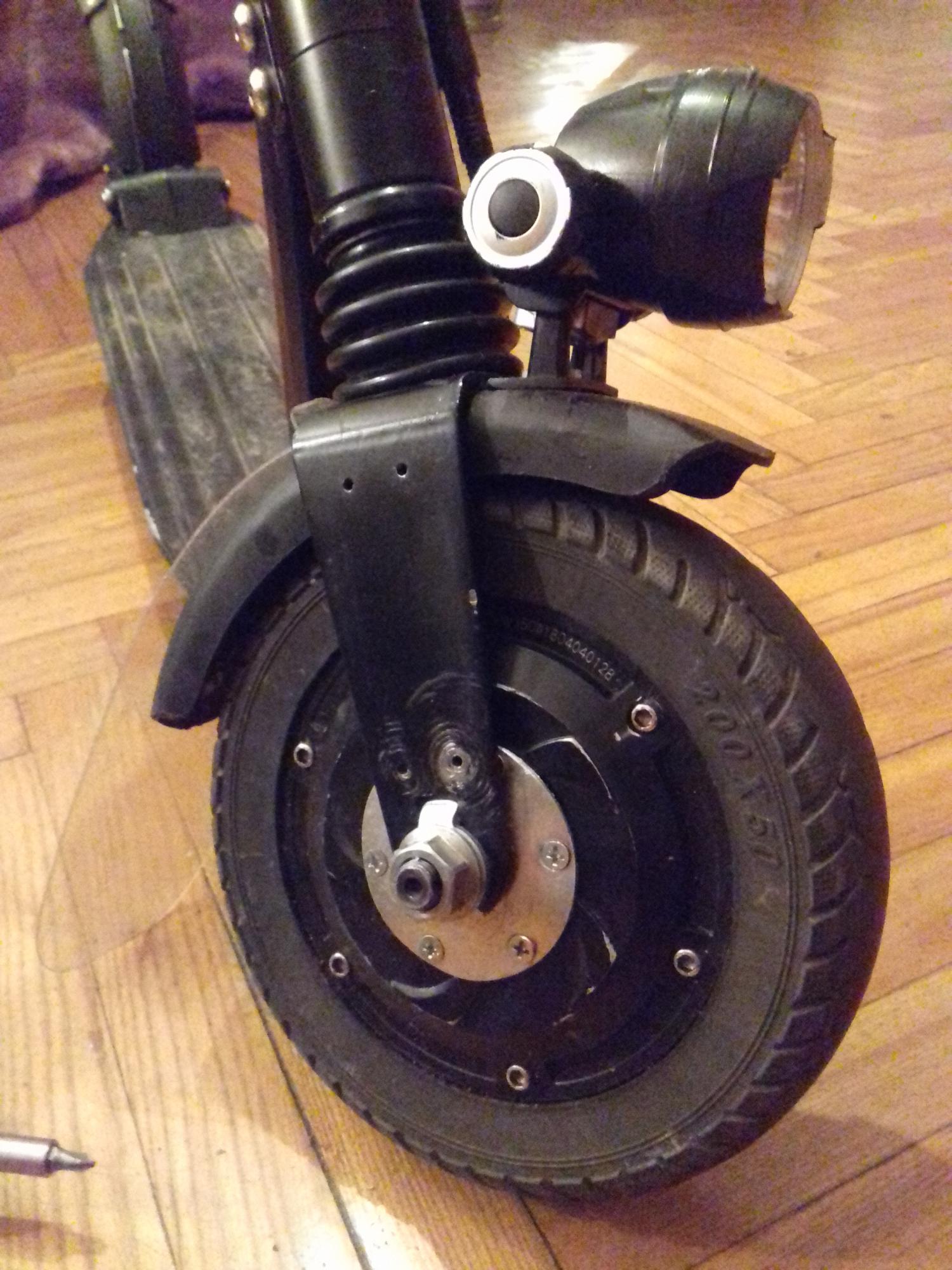

inetchik
[user]Сержий[/user]. Колесо зачем развернуто на 180° (рисунок протектора не туда) ?

Сержий
 [user]d7096899@nwytg.net[/user],  спасиб... попробую как-нить...попробовал космофен , ибо он только и был (на работке чинился на скоряк - 3 ночи и легкий психоз) и он пока себя неплохо показывает... посмотрю как дальше пойдёт (в смысле поедет)... :el10:

inwin
[user]Сержий[/user], что за фара? как светит? как подключена?

Сержий
[user]inwin[/user],  3-х режимный налобный фонарик от трех мизинчиковых работает и хочу сказать, что так себе работает... а фара пока в разработке...
