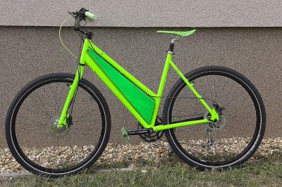

Подскажите безрукому и безденежному юзверю, который не понимает не в схемотехнике, не в велосипедах :)
У меня есть некий велик с 29 колёсами, шосейник.
Хочу на него мотор, чтобы проезжал 60-80 км с ножками. Сейчас я на нем проезжаю 60-80 км, но старость уже не радость - побаливают коленки, хочется помощника.
Подскажите, какой кит и какую батарейку брать, по минимуму? Бюджет тысяч 50 наскребу, больше навряд ли.
Спасибо :)
ЗЫ Скорость не важна от слова совсем, обычная наша скорость с женой колеблется от 12 до 22 км в час, если верить стравии.

Дорога плоская, без горок? Подмосковье? Какую максимальную скорость на моторе желаете? Не среднюю, обычную, а именно максимальную.

Самый легкий из разумных вариантов - низкооборотистый мотор Qiongda (1.3кг) и легкая 1.5-2кг батарейка (36В, 8-10Ah). 1кг 36В5Ач батарейки хватает на 50км при средней скорости около 20км/ч и на 25км при средней 29км/ч.

Москва обычно, +- 5 км от МКАД.
25 км достаточно - катаемся с женой вдвоем, обычно меньше.
Не уверен что хочу колесо - имхо миддрайв в моем случае предпочтительнее - на моторчике только холмики штурмовать.
Если бы не нога даже, наверное, не задумывался бы о моторчике. Но после 40 км становится тяжело.
Парни, я почитал темы, но тут как бы проблема. Так как я в схемотехнике не бумбум, то ме бы лучше так - купи мотор такойто, контроллер не надо - уже в батарее если брать тут ну и так далее.

[user]iUkka[/user], TSDZ2 или Bafang, выбор невелик и он за вами. Темы на форуме думаю видели.

Так м-к скорее тянет на электровел, чем мид: колесо за 1 минуту можно поменять на безмоторное и будет просто вел, вес меньше (если 250-350вт), клиренс не уменьшает, передачи не меняет, педалить ни сколько не мешает с нужным уменьшением нагрузки.
Как вариант: мотор https://www.li-force.ru/shop/view/motor-perednij-xofo-sofd-100-250vt-15t-reduktor и к нему попросите там подобрать "всё необходимое" - контроллер, дисплей, батарею.
