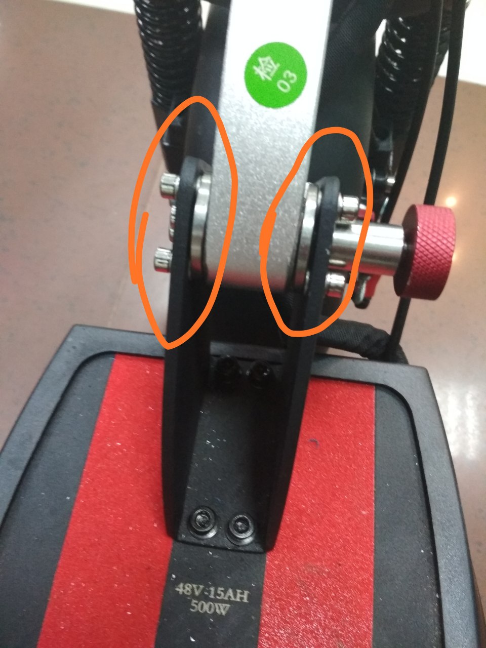

Еще один нюанс был мной обнаружен:
механизм складывания ручек люфтил и я там обнаружил регулировочный винтик - складываешь ручку там в колене 6-гранник, его выворачиваешь что бы он торчал на 0,5 мм либо еще меньше и приводишь ручку в рабочее состояние
т е он как бы в распор , другой функции он не несёт )
Aleks Saratov
Устранил люфт в механизме складывания, при разборке оказалось что он сам по себе весь жидкий и люфтит, а запорный штырь даже не достаёт до ответной части, это жесть!
Вобщем рассверлил отверстия до 12мм и стянус болтом, главное именно в том , что стянул, т о исключил люфт в узле полностью.
Для складывания теперь нужен ключ и шестигранник, мне это редко приходится делать, пофиг)
Но результат я вам скажу Огонь!

Люфт гуся решил проставкой шайб между самим гусем и механизмом фиксации с обеих сторон. В идеале конечно надо промазать резьбовым герметиком все шесть болтиков, но я пока без этого. Закрываться стало туго, но зато не болтается.

1) Разболтался механизм складывания - складываю 1 раз в день - когда пру кугу на второй этаж в офис, потом вечером раскладываю и еду домой - даже шайбочка откуда-то вывалилась - так и не нашел откуда))) Затянул все болты, пока все гуд.
2) Был люфт одной из ручек на рулевой - подкрутил винт внутри рулевой (уже писали выше в форуме) - больше не люфтит.
3) Люфт регулируемого выноса в месте, где он зажимается - подкрутил шестигранники с торца основной  - люфт ушел, но иногда возвращается, повторно решается подкрутой тех же шестигранников
