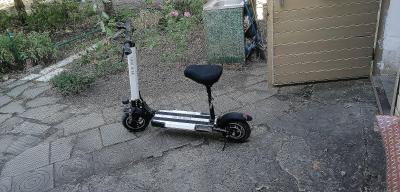

Прикупил себе кугу м4про белый, батка 48V 13А. Начал знакомство с электротехникой с него, да сам самокат впервые вижу. Ездить кск на самокате я не смог :-) потому что дорога у меня гравийка и колея с ямами и с первооо раза удержаться стоя не с умел. Пробовал пробовал никак, думаю вот купил дурак игрушку за 26т а даже ездить на ней не умею :laugh:. Ну в общем прикрутил сидушку и сделал себе мотоцикл, 15 летний опыт владения смотоциклом не пропьеш. Так и катаюсь.
Ну в общем из болячек это рулевая колонка, по асфальту еще ничего а вот по гравийке проехал с километр и руль отвалился. Иртернет сказал лечи локтайтом. Но у меня его нет. И я вылечил это еще проще, заменил китайский гровер и шайбу на старые добрые советские, шайбу 2мм и крепкий толстый гровер. И все забыл про руль уже за 200км перевалил по смешанной дороге гравийка ямы колдобины трасса тротуары. Второй проблемой встала задняя подвеска, весь узел который крепится к алюминевой раме постояно откручивался снизу. Там всего два болта М6. Один даже потерялся. Вкрутил туда два обычных болта М6 только с шайбой и гровером и все, откручивание прекратилось. Ну тихая сигналка, которую после 10 минут работы с дрелью и клеевым пистолетом можно сделать очень громкой до рези в ушах. Заднюю подвеску лучьше сразу всю разобрать и смазать все узлы смазкой иначе через 100-200км начинает все скрипеть.
В целом аппаратом очень доволен. По трассе он прет 53 км, хода на 25 км в смешанном режиме трасса-город. Довольно резвый и прыткий для 500ватного моторчика, даже умудрился на нем на скорости встрерится с фонарным столбом, мое первое ДТП :laugh:
Сделал частичную гермитизацию, замазал все щели сверху. Аппарат переживает проливные дожди, ныряет по самые самые ботинки в лужи но едет. Единсвенное что после сильного ливня бортовой компьютер обнулил одометр и мои 200км превратились в 0км. Покупал в салоне с гарантией и своим сервисом на все узлы кроме батки. Так как сказали они бывает взрываются или замыкают мы тут не при делах.
Вообще хотел брать кугу 5 на зубастой резине, но ценник за 40т остановил, я за эту сумму купил УАЗ 469, и тратить такие деньги на электроигрушку как то много. Как то много, пока не узнал ценник на чуди техники ситикоко
Vaseka
Вот мой бешенный электротабурет
