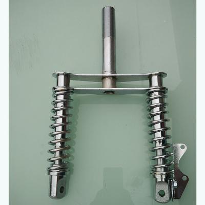

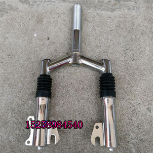

Доброго дня господа.
Очень хочется купить вилку с нормальными амортизаторами на ALiBaba я ее нашел, ту о которой мечтал.
Да вот засада они там только от 500 штук отправляют :(
И как не старался я найти ее ни где больше не нашел, даже на сайте производителя. Вот такая печалька.
Большая просьба помочь ее найти, чтобы купить в единичном экземпляре :ah:
очень надо для построения самоката....
Вот она:
Здесь спрятана сссылка на алибабу, немного покалечил (удалил h) ее так как публикация ссылок мне не разрешена :

Цитата: Vitaly—75 от 22 Окт. 2018 в 14:53Очень хочется купить вилку с нормальными амортизаторами
Я вас огорчу,  это не  "вилка с нормальными амортизаторами" это действующий макет в натуральную величину малопригодный для  утилитарной эксплуатации, как по качеству уплотнений (быстро забьются и вилку заклинит) так и по работе ( хорошо если внутри пружина и есть резиновые демпферы,) Ваш вариант только жесткая вилка. либо вариант с торсионным резиновым демпфером, это дешевле и не создает иллюзий что она что то амортизирует, качественная вилка будет стоит на порядок дороже чем то что изображено на вашей фотографии :)

К сожалению вилок на малые самокаты для колес 10-12д размера по резине мало.
Это - не вилка(
более-менее пристойный вариант я видел у одного форумчанина вкупе с воздушками КиндШок(кака,но на такой размер только эта кака и выпускается) но эти вилки уже вроде не возят.
Так что либо кастом на торсионах либо что-то серийное с Патгирообразных.
Если колесо 8 - то для города в целом вилка от Куги,Етава вполне адекватна при условии установки длинной 8гр втулки.
Как вариант если есть доступ к станочному оборудованию и слова трейл,кастор,сварка и шток Вас не пугают -  скопируйте скутерную вилку рычажного типа с масштабированием ее размеров под размер Вашего колес.

Похоже что Вы правы это макет. Так как везде предлагают заказать сразу минимум 200шт и ни где нет в розницу... Видимо в природе ее нет.
На счет как будет работать не знаю, мой опыт в построении самокатов мал, поэтому сказать  не могу на практике как будет работать, но попробовать все равно хочется :)

Это тоже муляж
От рино,есть в магазинах вроде.

Вилка параллелограмного типа рины не работает.Проверено владельцами,кое-кто даже точил в нее втулки.Все равно не работает(
Кстати,в 3 хедвее где стоит телескоп зум(30мм ход,под 16" велоколесо) все практически так же,но там вилка хотя бы работает как вилка любое имя начального уровня без регулировок.

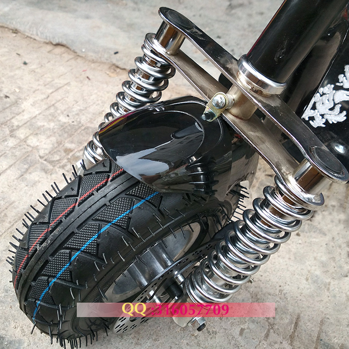

Странно, у меня параллелограмм отлично работает. Поменял пружину на доработанную пневму. Пролетаю лежачих полицейских на 45 км\ч.
https://www.youtube.com/watch?v=73Snh4AiKgU
MaF
Насколько я помню там быстро в перьях разбиваются отверстия под втулки и появляется люфт)
В общем и целом,если есть доступ к фрезеровке и сварке - конечно такую вилку по образцу рины сделать можно)
_Os
Цитата: MaF от 23 Окт. 2018 в 08:52Насколько я помню там быстро в перьях разбиваются отверстия под втулки и появляется люфт
Там подшипники стоят. За два года катания ничего не разбилось. Единственно поменял пружину на пневму. Тряска ощутимо уменьшилась (на ютубе валяется 2 моих видео с разницей в год там видна разница). Из минусов пожалуй только трейл уходящий в лёгкий минус при сжатии, но у меня передний привод и это не мешает.
