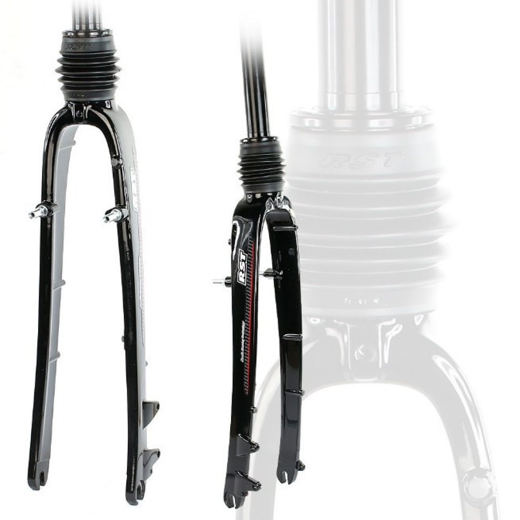

Я очень хотел поставить вилку  RST SS A6. Она довольно серьёзная. Внутри закос на Cannondale fatty, только ход меньше. К сожалению жаба душит, хотя по сравнению с fatty не так дорого.

Кстати китайская вилка, что я купил, позволяет поставить дополнительную пружину снаружи штока.
Басарга
[user]Татос[/user], но она не резьбовая?
