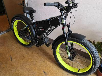

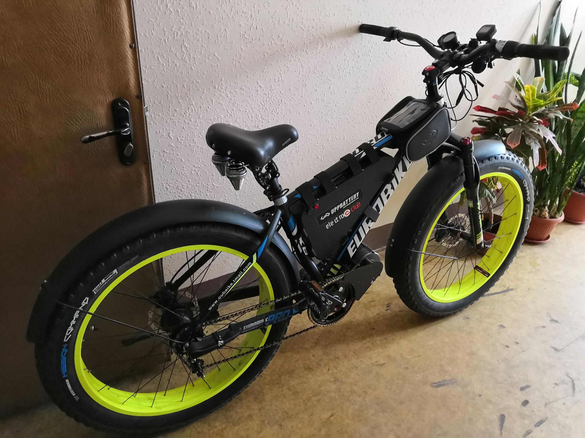

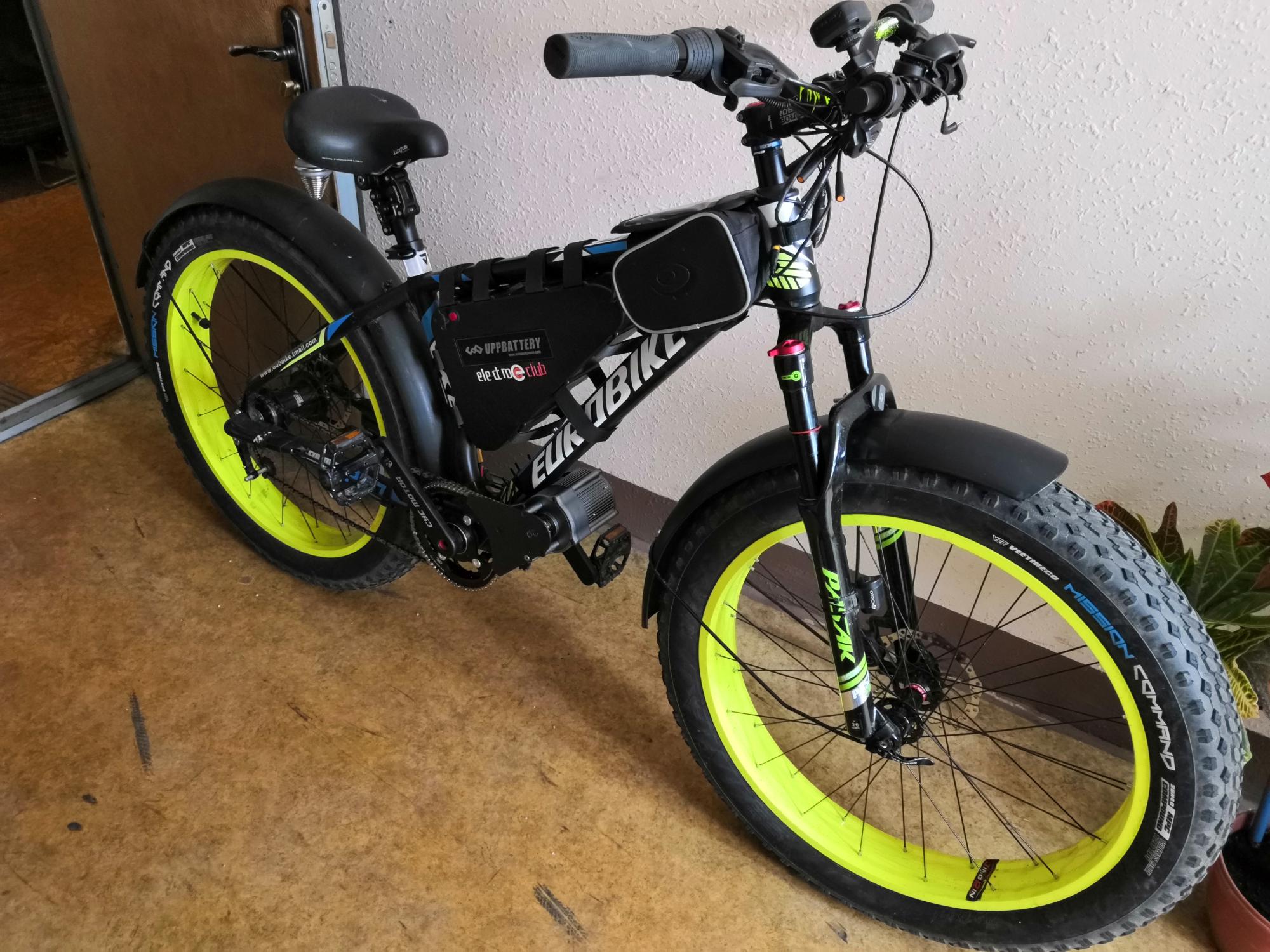

Совсем неплохо! Чейнлайн прямо идеал :wow: очень интересно как поедет :hello:
Поздравления после тестирования.
horrorlv
[user]Mr_Hurma_xD[/user], У тебя планетарка?
Mr_Hurma_xD
[user]horrorlv[/user], угу, арчер 3 ск 170мм

horrorlv
[user]Mr_Hurma_xD[/user], Это очень хорошо, главное что бы держала.

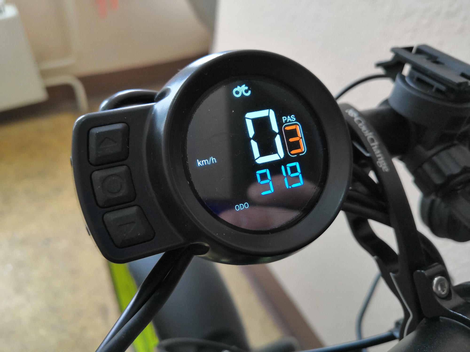

[user]Mr_Hurma_xD[/user], разочарован? Мало что-то эмоций для 91,9 ODO.
Mr_Hurma_xD
[user]dengor2[/user], так это не мой пробег, эт китайцы хх на крутили когда проверяли комплект. Я по здоровью пока не ездок :)

[user]Mr_Hurma_xD[/user], шумный? Самое интересное это впечатления! Картинки для информации о чём идёт речь.
Mr_Hurma_xD
[user]e-scooter[/user], Пока что гонял его только в корридоре у лифтов, шумит он громко, но только из-за помещения, баф так же шумел.

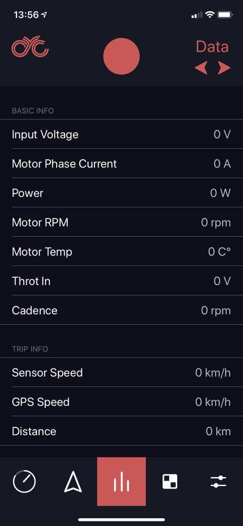

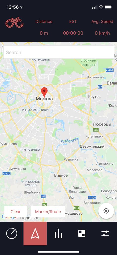

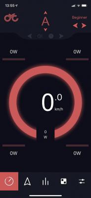

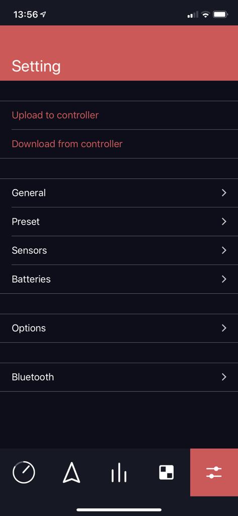

Вышло наконец приложение нормальное, правда пока на ios

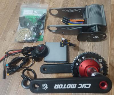

Комплект получен!  :dance: Номер заказа 10039.
Без косяков, естественно, не обошлось:

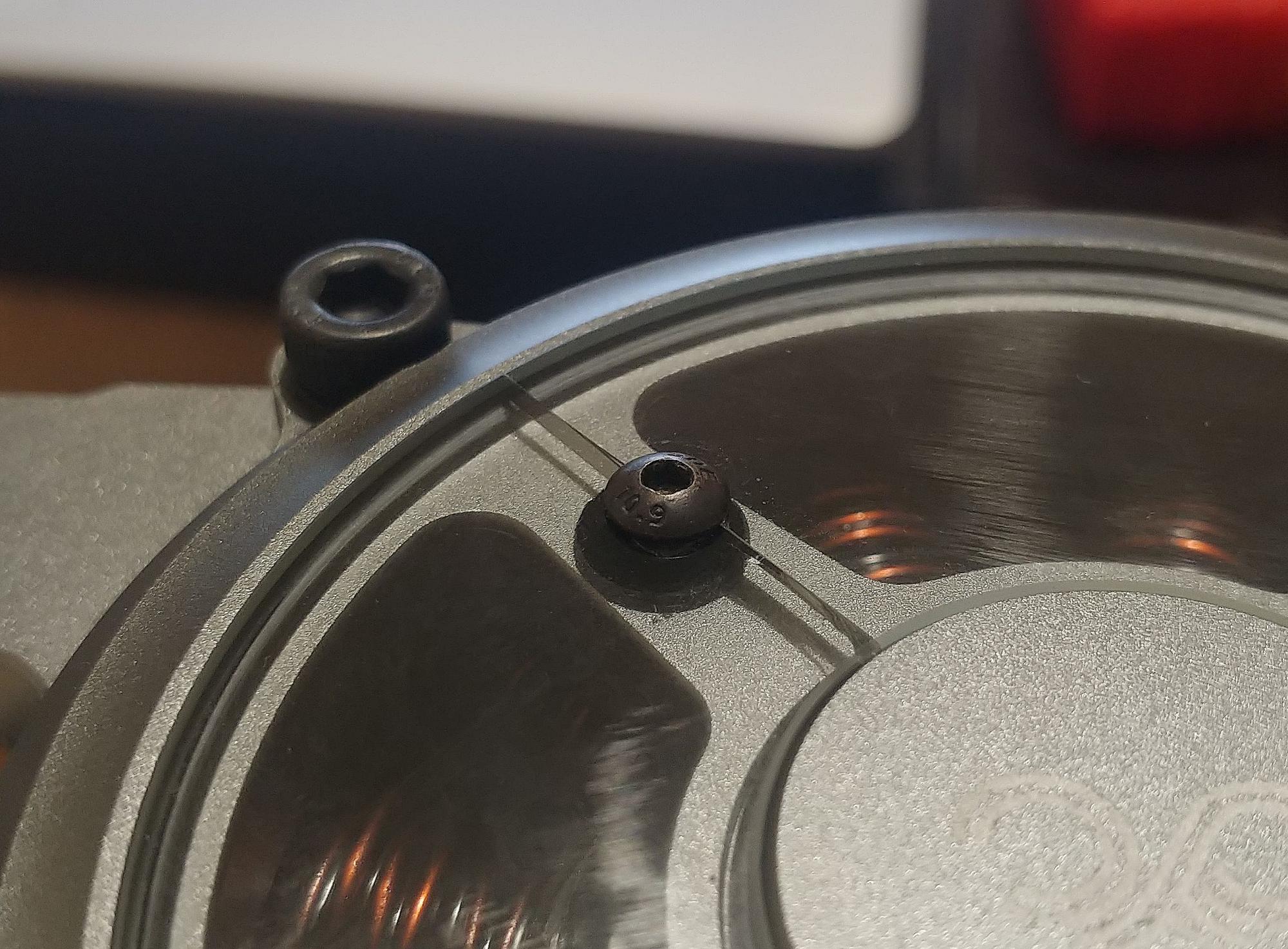

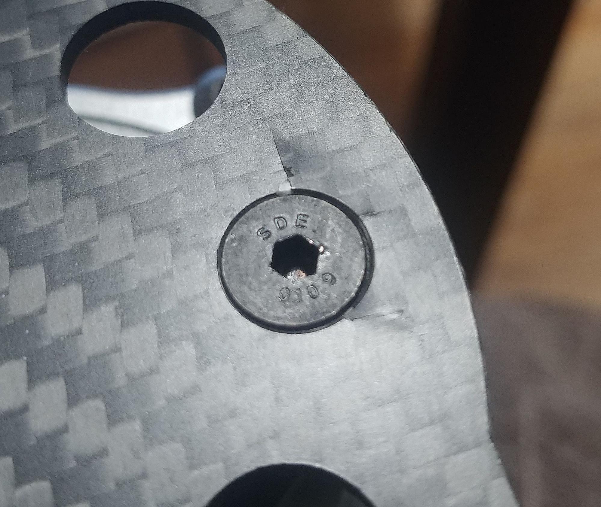

1. Скорее всего от удара при транспортировке (коробка и пенопласт внутри были сильно помяты) треснула углепластиковая пластина. Великая и ужасная Почта России  :ку:
2. Есть трещина в стекле на двигателе. Возможно появилась при затягивании винтов. Буду переделывать из листового алюминия;

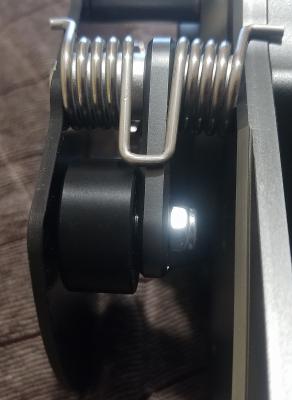

3. Китайцы, вместо звезды в натяжителе, зачем-то поставили ролик, который будет нехило "петь" при работе. Попробую решить вопрос с заменой через продавца. В противном случае придётся искать

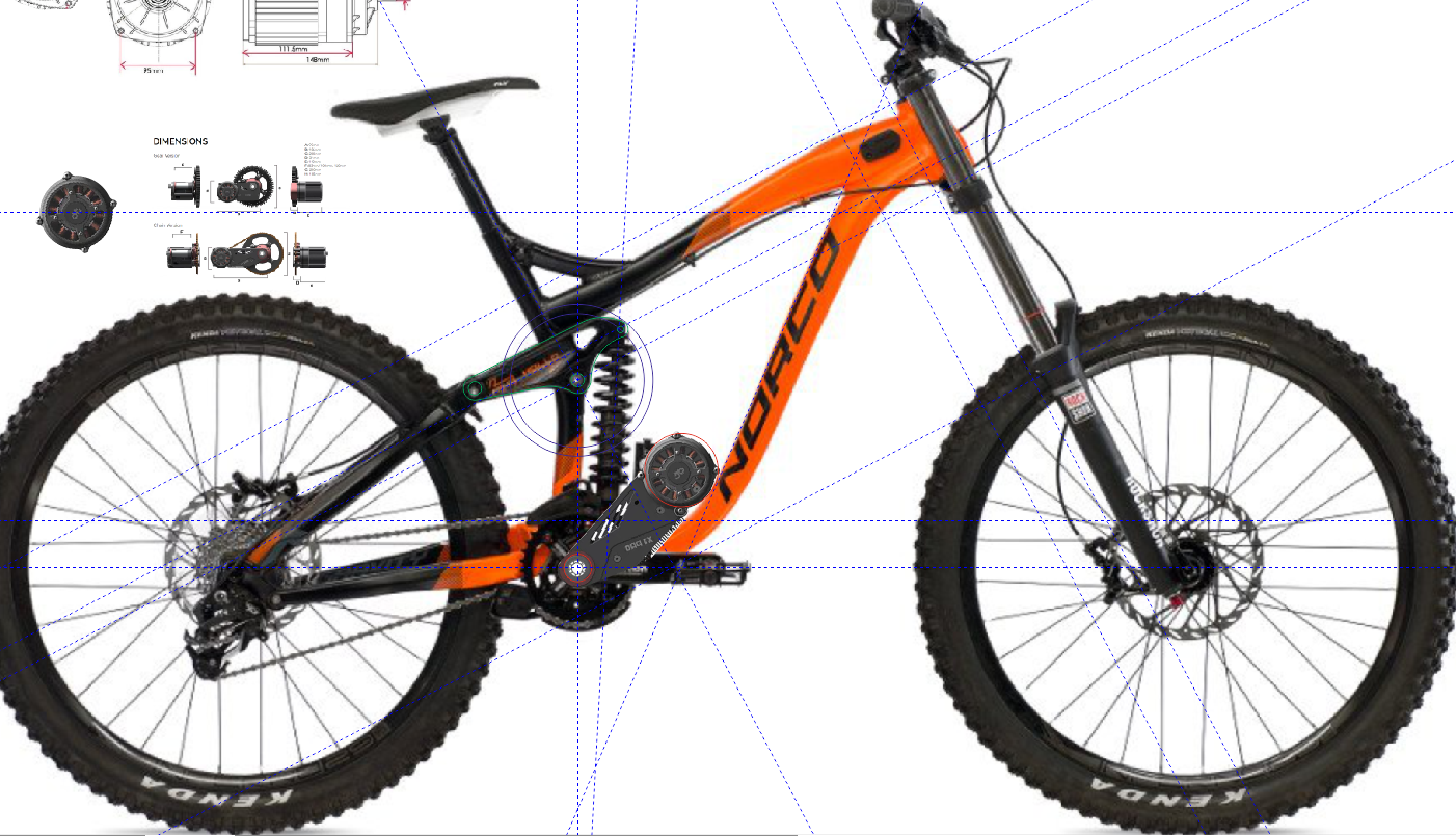

Перед заказом писал продавцу с просьбой выслать более точный чертёж (ожидались проблемы с вписыванием в треугольник моей рамы), но так и не получил ответа. Теперь нужно перевернуть амортизатор и проверить его максимальное отклонение под нагрузкой при установленном моторе.
Ну и собрать аккумулятор  B-)
