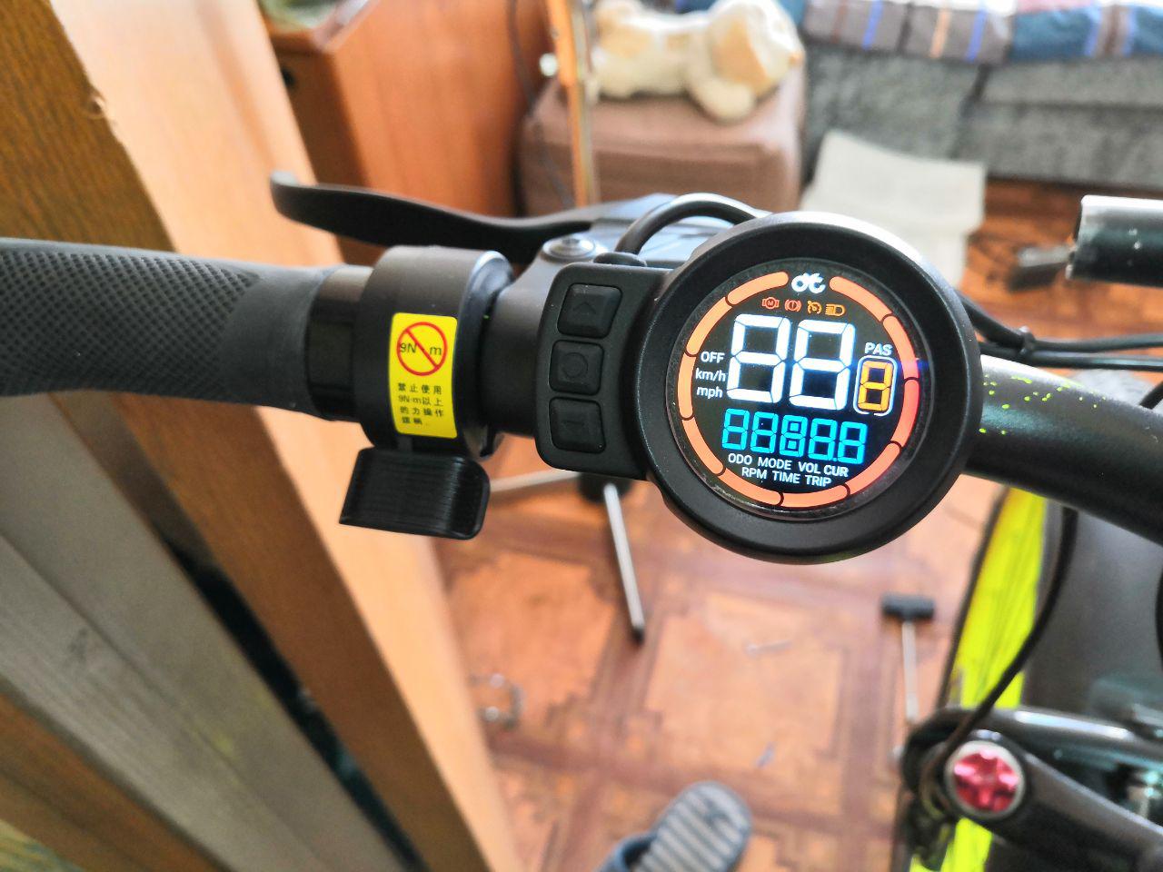

Написал продавцу по поводу косяков - в течении часа получил ответ, что стекло и пластину он вышлет в ближайшее время. А ролик натяжителя это, типа, очередной апдейт. И шума от него наоборот будет меньше. Я конечно сомневаюсь, но, поживём - увидим...

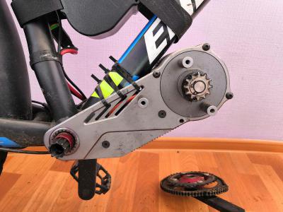

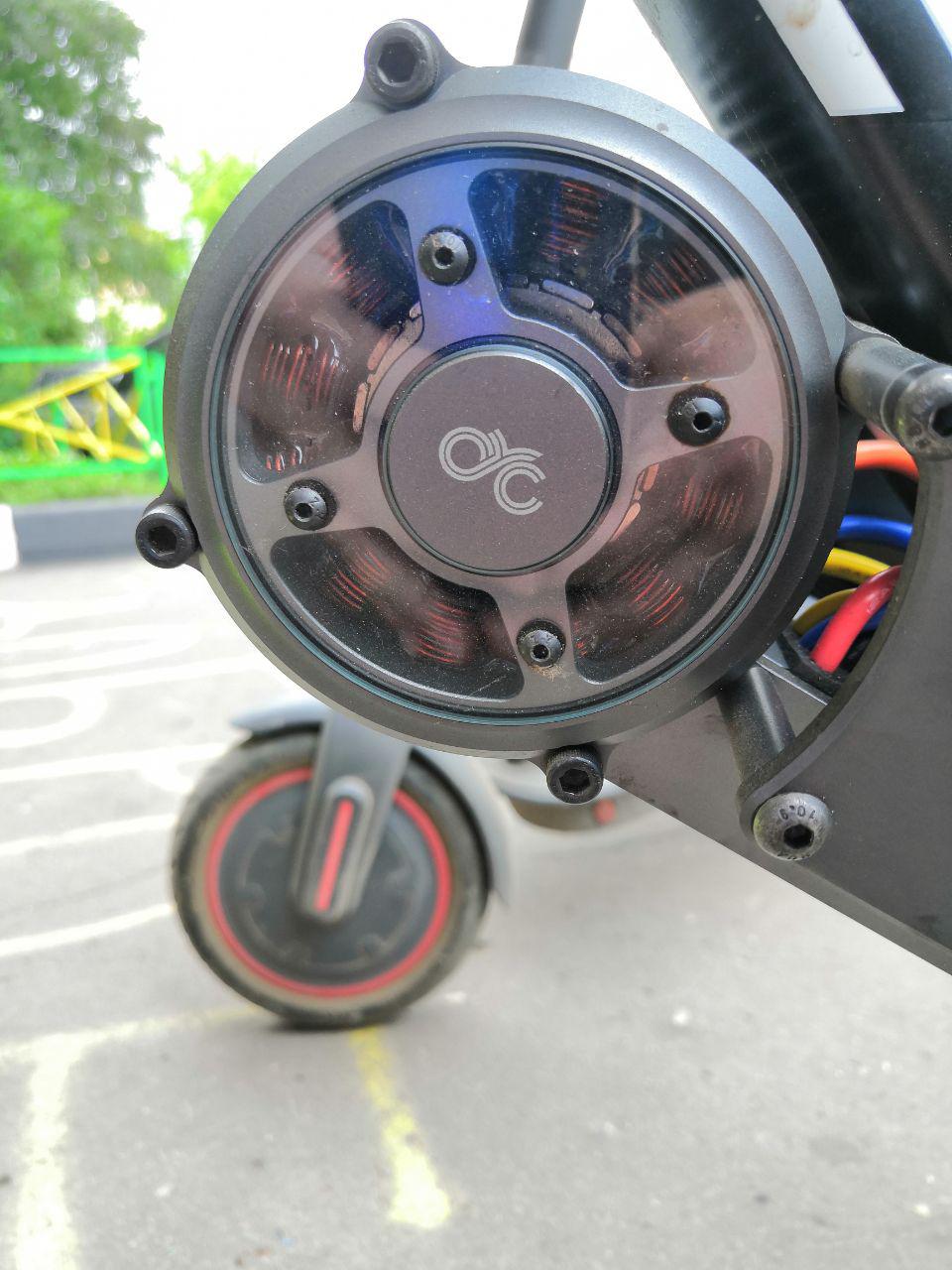

В общем думаю можно сказать, что 1 полноценная поездка удалась :)
Перепрошитый контроллер 1 ревизии,установленный новый контроллер 2 ревизии, экран, присланные китайцем бракованный новый яркий экран и так и не поставленная усиленная муфта. Все пройдено, проехал на работу и обратно по 30 км, с текущим фитом по звездам максималка 52, маловато (33т спереди и 20т сзади). Хотя.... я ограничил мощность на 2800W ибо 1 звезду сзади мотор уничтожил :)
По температуре - мотор больше 55 градусов не грелся, снаружи вообще еле ощущается, остывает за считанные минуты.
Раскуроченная звезда:
Поставил альфиновскую "ориджинал JAPAN", ездить стремновато, привод это дело такое, сорвет - даже на педальках не доедешь )

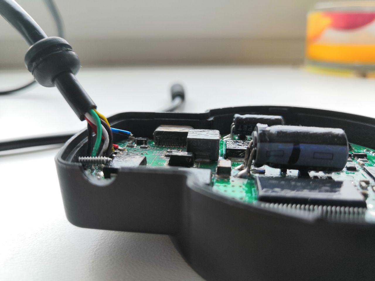

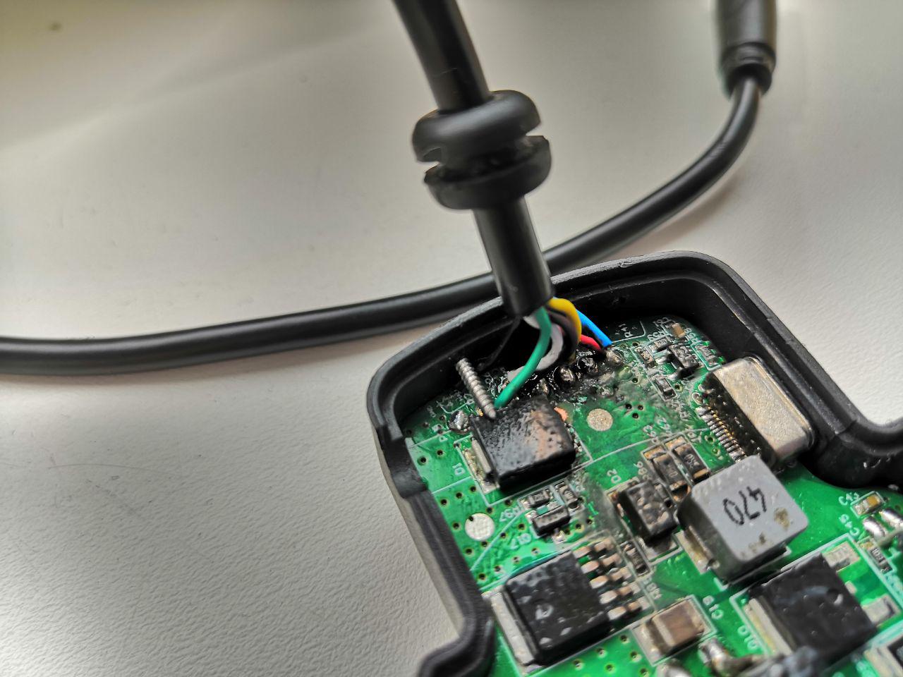

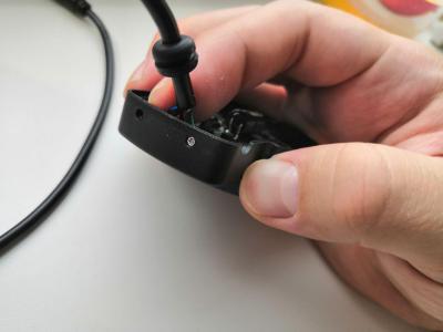

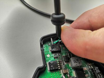

Экран, как НЕ НУЖНО делать винты....... Винт оторвал землю и та долбанула на полевик с батарейным напряжением. Экран продолжил работу как на фото(но так было уже из коробки). Ищется тот кто припаяет обратно и заменит полевик.....

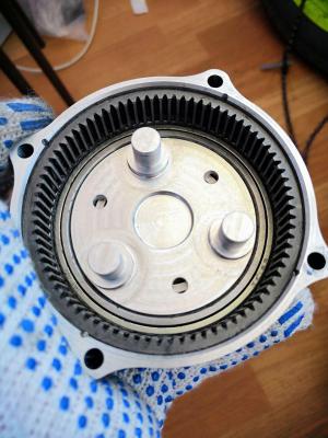

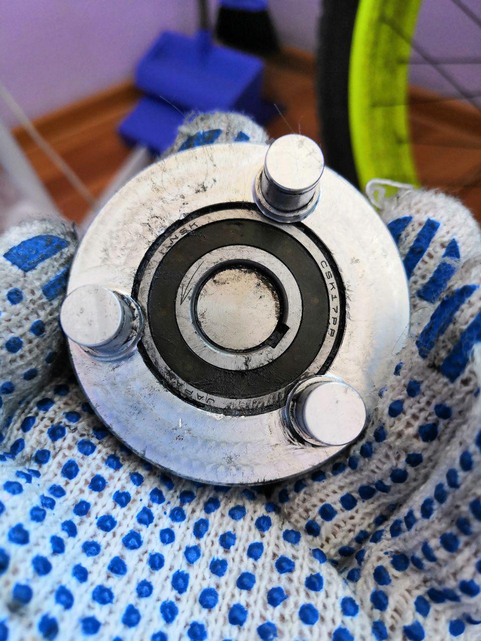

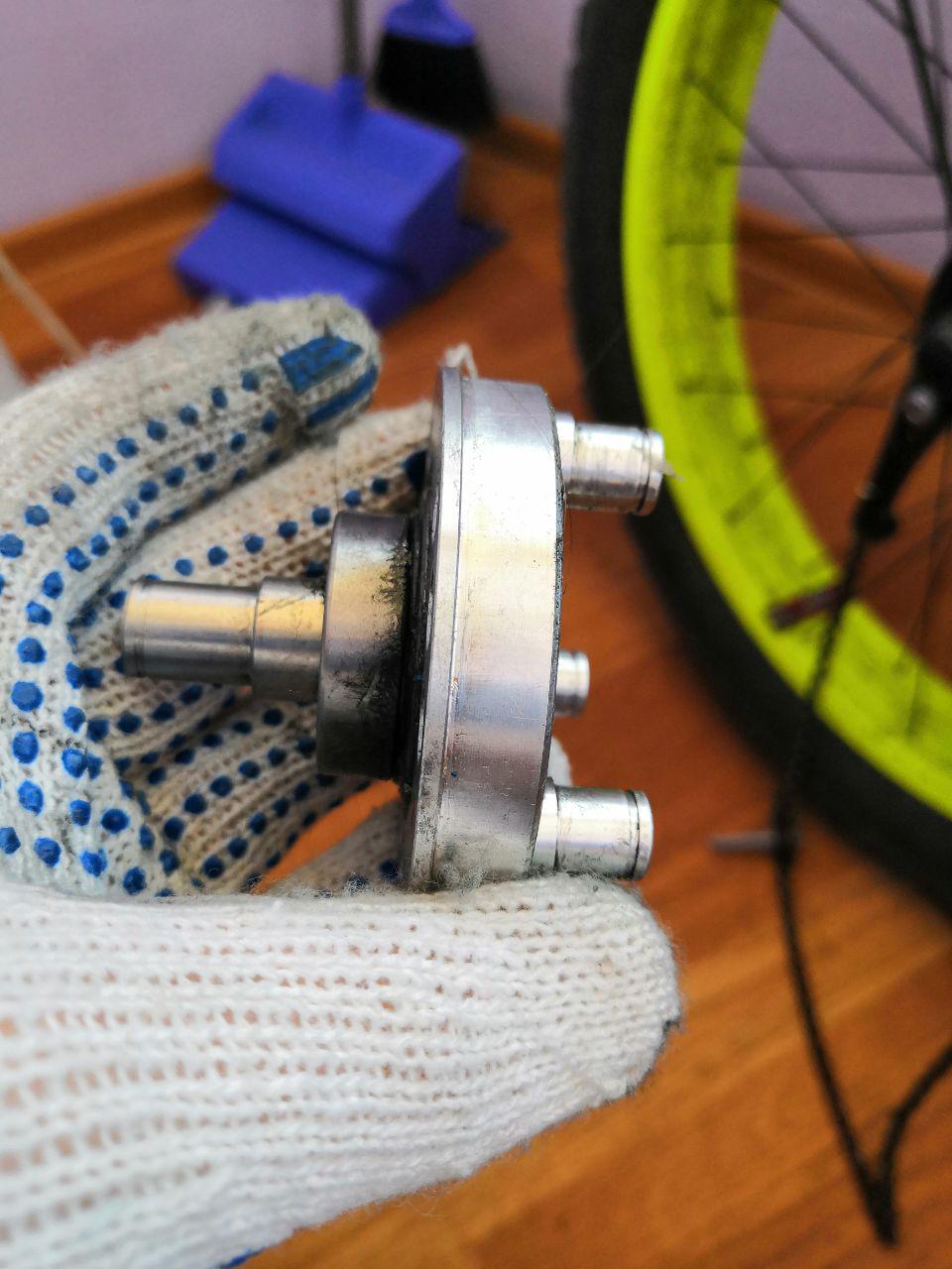

Такс, заменил в выходные муфту на обновленную и усиленную.
Начиналось все как всегда скромно и ожидалось, что все будет "а тьфу, изи ептИ":

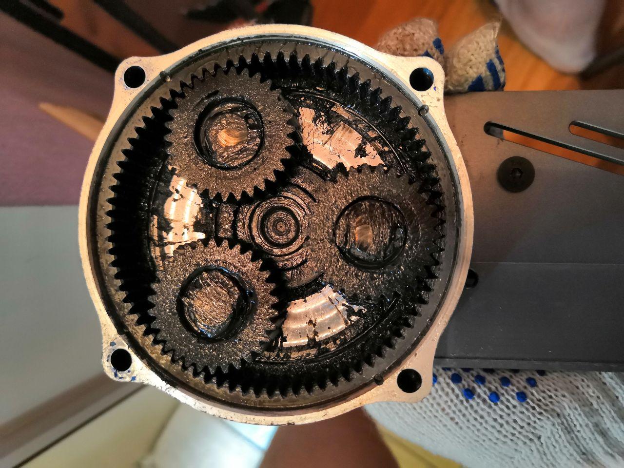

Инструмента для выпрессовки конечно же не имеем, все выбивалось "об пол" :) Снял старую муфту с редуктором:
Шестерни в идеале, но и пробег всего около 500 км
Старая муфта в своем посадочном+ подшипник с крышки:

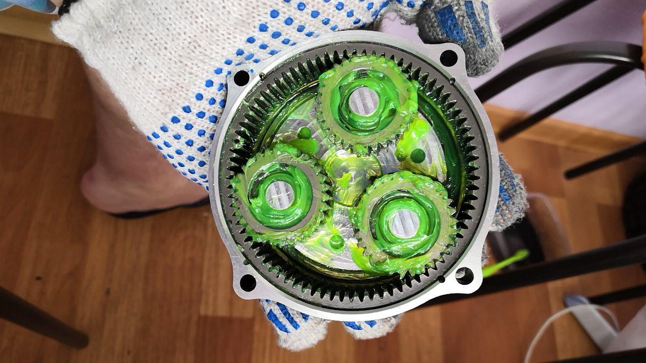

Отмываем все это дело и ставим новую муфту:
Ну и обильно смазываем все это дело Castrol LMX :)
В результате получаем "бормашинку" :)

На вид просто супер !   :wow:  Она поставляется только оционально в виде мода, или уже существует обновлённая версия двигателя ?
Mr_Hurma_xD
новая муфта идет всем изначально, мне обновили комплект бесплатно т.к. старая муфта из 1 партии была ненадежной.

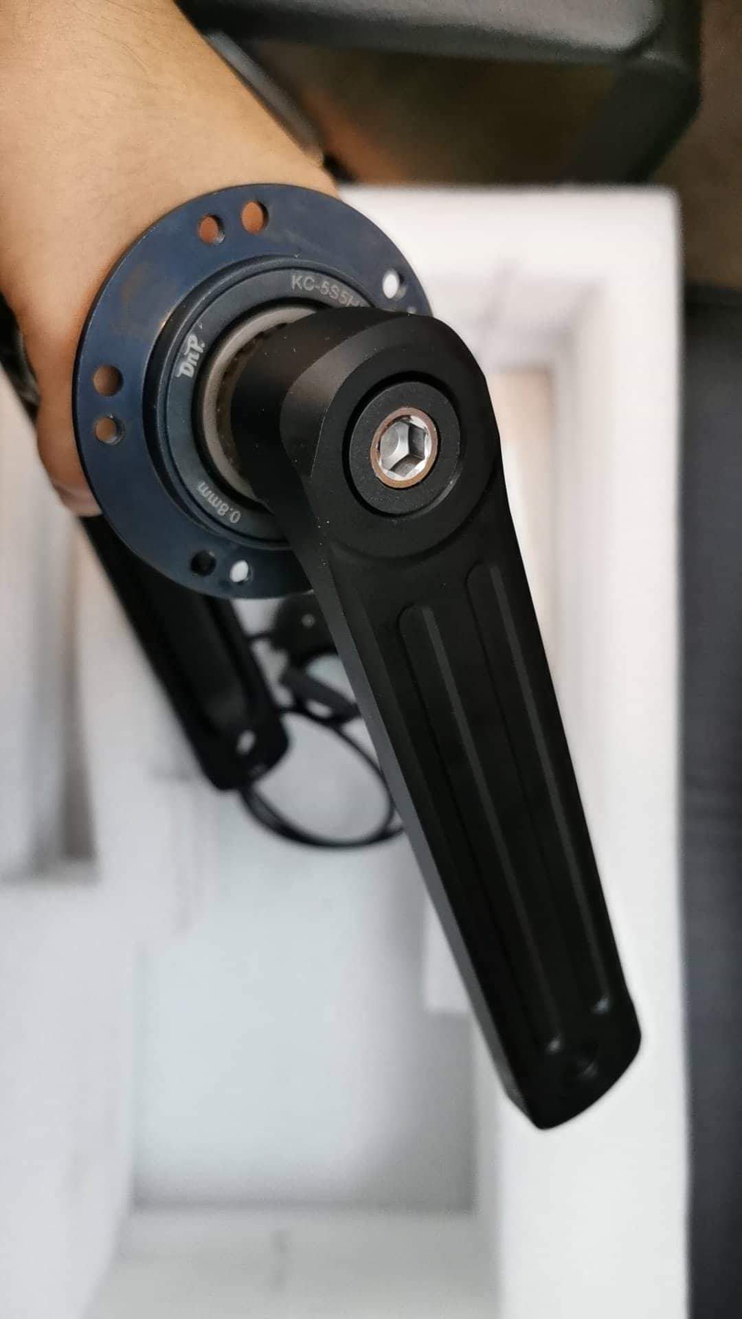

ЦитироватьAfter months of hard work, the new torque sensing X1 Pro is finished and fine tuned with all the upgraded parts.
BB92 black edition with torque sensor is shown in the photos. The chainline with BB92 is perfect thanks to the new bracket design. BSA100 and BSA68-83mm are also available with torque sensor.

На сфере фотки распоследней чёрной версии на 72V с торк-сенсором
каретка под квадрат  O_O

Цитата: aka2000 от 13 Сен. 2019 в 06:29каретка под квадрат
Да уж блин -клинтон каретка действительно под квадрат  :ireful:
Интересно как они туда датчик каденса имплантировали и подключили (проводов невидно) неужто беспородные  электронные технологии ?
Mr_Hurma_xD
[user]Alar2[/user], странно конечно, у меня каретка isis была :)

Потому что у Sempu нет каретки с торком под ISIS  ;-D
