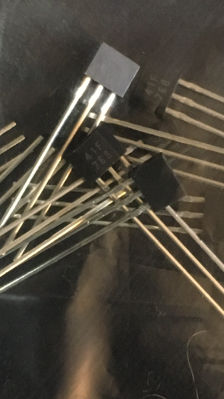

Разобрали вчера двигатель. Электрик заменил все холлы на ss41f , все равно дергается. Двигатель осмотрели, все ок. Проводку всю прозвонили снова. Дефектов не выявлено. Честно сказать, от Китая много не ждал. Не понимаю как тут ребята катают по 5000км. Тут на 300 все встало.
satell
[user]Roman Peshak[/user], А почему холлы меняли? Причину вы так и не нашли получается.

Цитата: Roman Peshak от 31 Янв. 2020 в 07:15Электрик заменил все холлы на ss41f , все равно дергается
чисто "руссский" подход? а не пробовали кабель прозванить? проверить магниты. да и холы перед заменой тоже можно было прозвонить. 90% проблем мотора реашается с помощью банального тестера и визуальным осмотром.

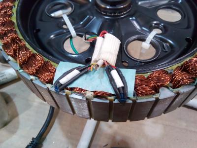

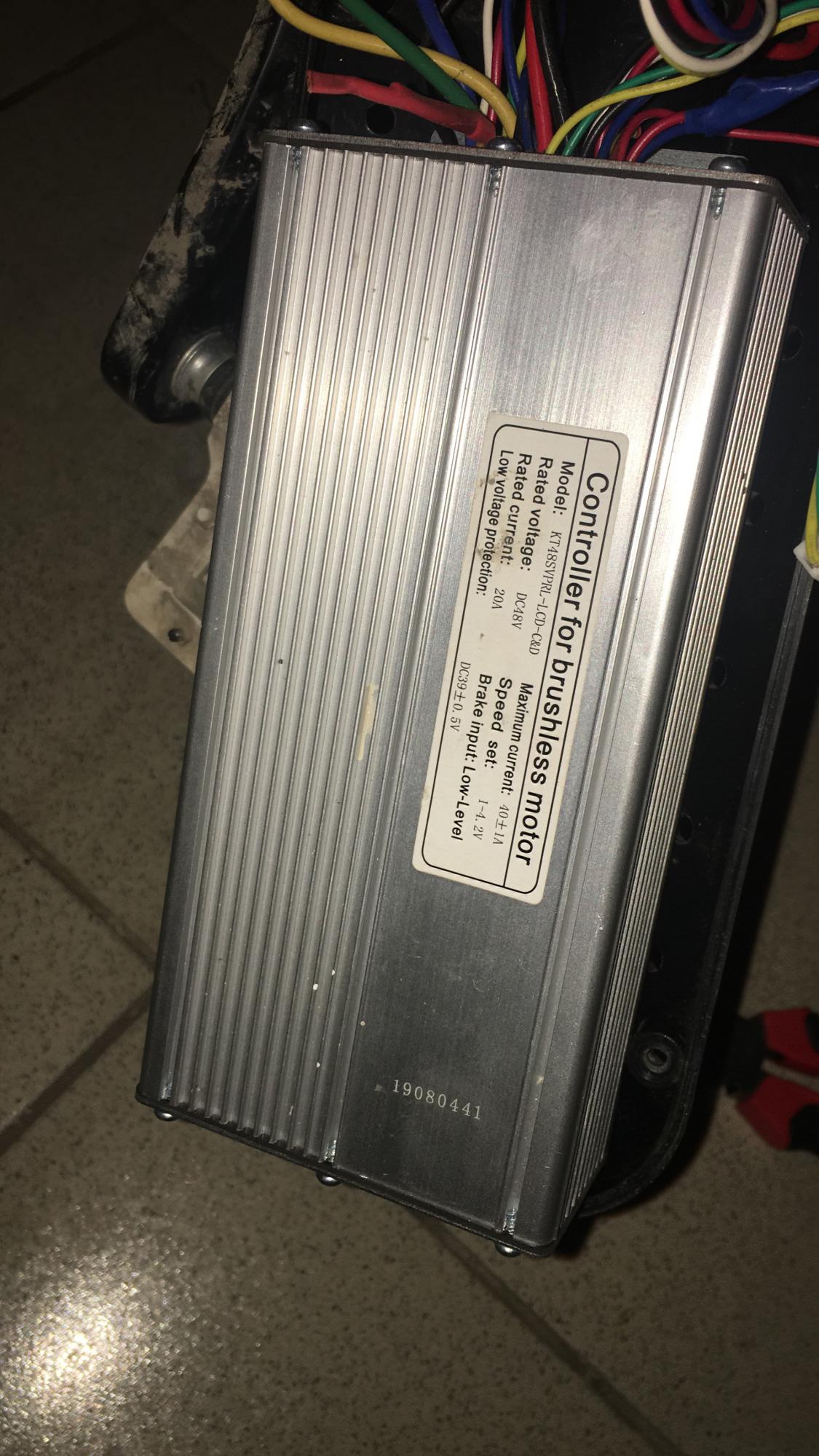

Думаю, что следует все заново и по порядку:
Фото комплекта прикладываю.
Проблема возникла утром после наезда на незначительную кочку, короче, тряхнуло заднее колесо. Затарахтел двигатель, возможно контроллер(рама резонирует) и через 20 метров прошло. Потом такая проблема была пару дней. Естественно, я не ездил а просто пробовал, может вода попала куда-то. Проблема не исчезла. После очередного тыркаения с места экран it lcd 5 потух и выдал info 03.(додергался). Отвёз мастеру. Он начал с проводки, все ок, прозвонили. Потом мне прислали инфу о том, что нужно менять холлы. Поменяли. Движок начал крутить без нагрузки , а с нагрузкой дергается и трогается с рывком. (Как и до info 03) Я психанул и поехал из сервиса своим ходом. И на этом новости не закончились. После того как батарея села на 50% он поехал как новенький. Дома поставил на зарядку и теперь он опять дергается.
https://youtu.be/q88C55RtEic
До этого ездил так как будто это мотоцикл. На Мюмаксималках.
[user]Roman Peshak[/user], ваш мастер эту тему читает...нет?
Вопрос с магнитами... как прорабатывался?
Следует понимать, что осмотром это дело не проверить, диагностируется только по симптомам, которые вы описали выше. Как вариант, сделать отметку маркером, после очередного треска, разобрать проверить положение метки.
Ну и последнее, потестить работу МК на заведомо исправном контроллере. :hello:

MoRoman
судя по этому фото
Цитата: Roman Peshak от 31 Янв. 2020 в 07:55
где отсутствует средний датчик, если поставили все три ss41F то мотор 60 градусов теперь, проверьте настройки.
Roman Peshak
Я извиняюсь, что именно нужно изменить? После замены датчика дергания такие же. И пропадают на 50% заряда батареи
