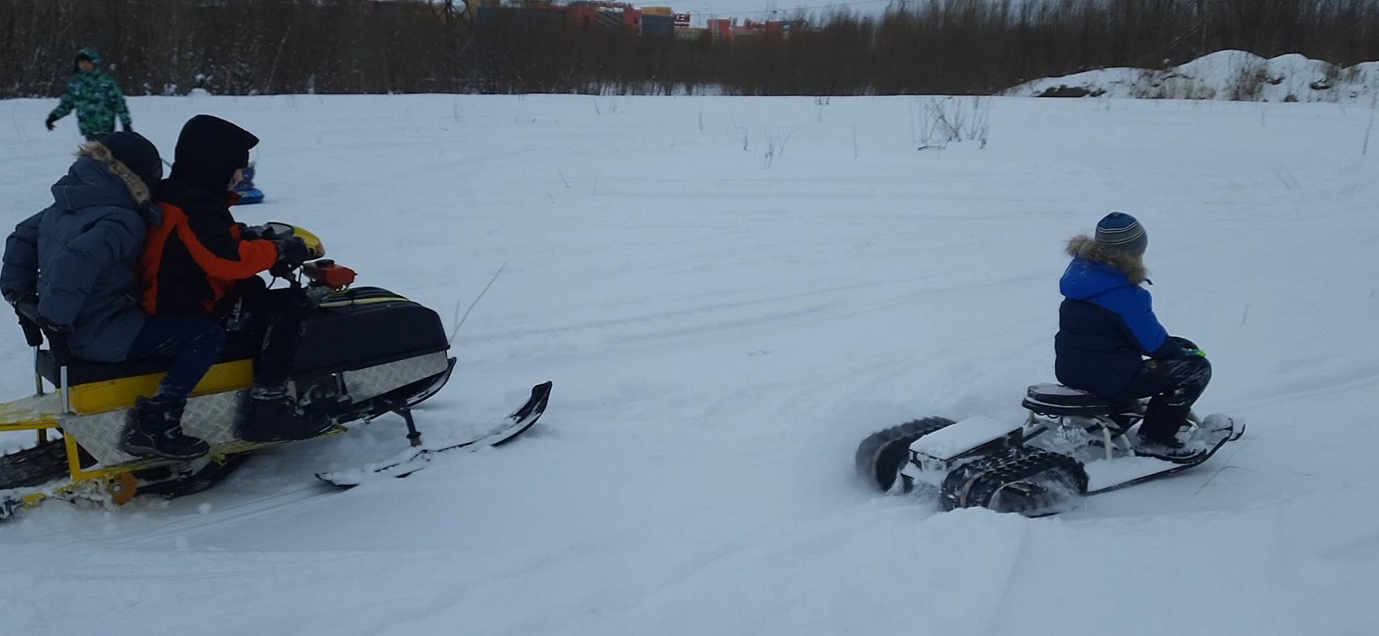

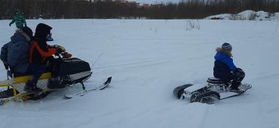

Александр CRV
Цитата: Paxxa от 11 Янв. 2022 в 09:58Пока до природы довезешь уже отогревать)
всего то нужно автомобиль побольше.)) чтобы в салон влезал. Да и чтото я ни одного маньяка не видел чтобы зимой в сильный мороз катались на квадриках и даже снегоходах для развлечений.
Моя схожая конструкция из гироскутеров при долгих покатушках в -10 гр последний раз умудрилась сплавить между собой все фазные провода. Видимо немного нехватило чтобы замкнуть , но изоляцию испортил пока заръеденял.
Эти зеленые наконечники на разъемах штатные в сплошной комок слиплись.  Т.е. длительные нагрузки 32А на плату для штатных проводов МК гириков неприемлемы, а переделывать на толще я бы не взялся. Трудно это пропихнуть в ось МК.Похоже продув нужно корпуса делать принудительный даже зимой.
Александр CRV

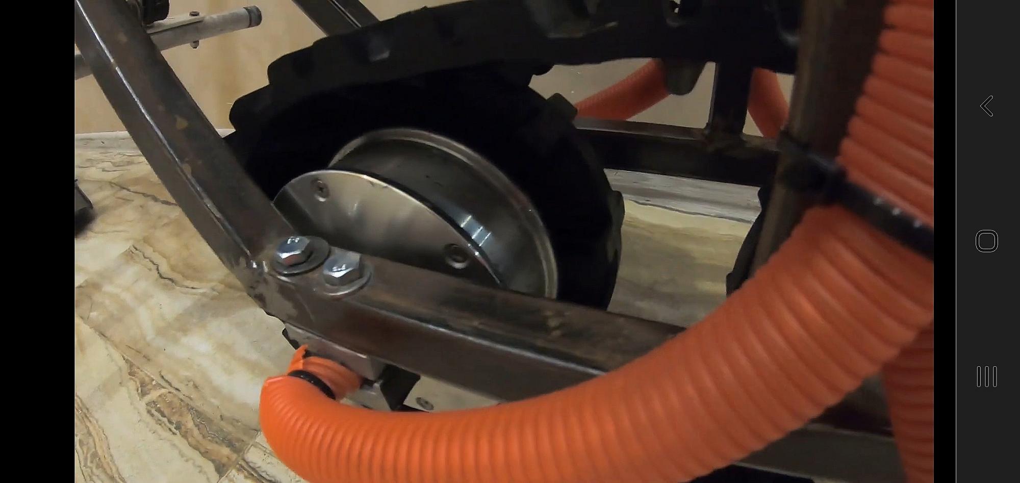

Цитата: Alexander82 от 10 Янв. 2022 в 23:38(20-25 по ощущениям), но просадка до 35в от 40ка,
Это сильно завышенная скорость на 35В . 15-17 будет ближе к реальности. Да что в наше время стоит поставить приложение на телефон и замерять скорость?  На низкой технике , на тех же картингах по ощущениям скорость всегда сильно выше реальной.
Paxxa
Цитата: Александр CRV от 13 Янв. 2022 в 10:02всего то нужно автомобиль побольше.)) чтобы в салон влезал.
У меня все есть. Но в одного его не загрузишь и темболее не выгрузишь. Так что легкий и быстрый транспорт мне по душе
Александр CRV
А ну да на погрузку всегда нужен помощник. Тот снегоход бензиновый что на фото рядом с электрическим вдвоем в салон закидываем хайлендера. А когда нет помощника то нет и выезда.

Alexander82
мощи получилось с избытком  :-D
https://www.youtube.com/watch?v=2ogjeLY1T2A
Александр CRV
Здорово гоняет. Странно для 40 вольт. Моторы перематывались или видео ускорено?
Paxxa
Цитата: Александр CRV от 15 Янв. 2022 в 12:52Моторы перематывались или видео ускорено?
Так их 4. На 20кг веса :)
Alexander82
Цитата: Александр CRV от 15 Янв. 2022 в 12:52Странно для 40 вольт. Моторы перематывались или видео ускорено?
нет, видео не ускорено. Моторы не перематывались. Скорость такая от того, что диаметр катка на 20% больше чем мотор колеса, соответственно и скорость при тех же оборотах будет нас 20% больше. Ну и для 4х моторов один ребенок совсем не нагрузка как оказалось. Я на нём ехал (100кг+) и бублик с двумя детьми на прицепе, тянет спокойно
Александр CRV
Да я потом уже рассмотрел что там 10.5 колеса. на 6 дюйма так не разогнать даже на 54в У меня не получалось.
Paxxa
Цитата: Александр CRV от 16 Янв. 2022 в 19:44рассмотрел что там 10.5 колеса. на 6 дюйма так не разогнать даже на
5 дюймовые без резины
Добавлено 16 Янв 2022 в 19:52
Итоговый радиус это зыездочка гусеницы + сама гусеница
