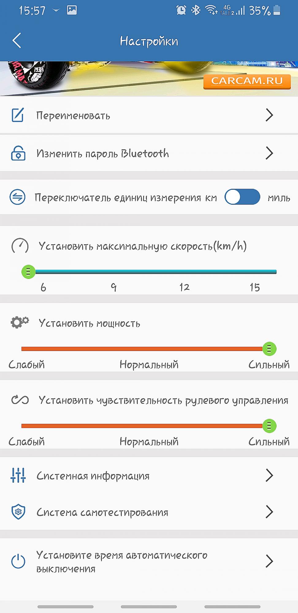

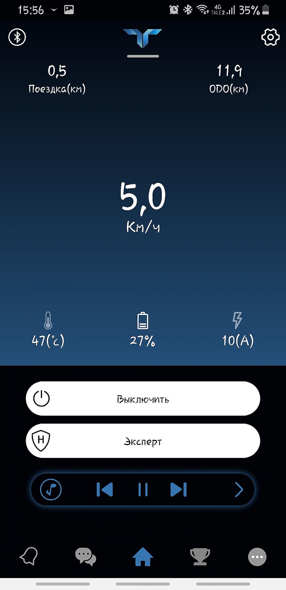

хех щас тестировал, если бибика так сможет ездить то норм вроде, за гостиную успеваю разогнаться до 10кмч, но это прям ваще жестко, чутли не в низ головой лететь нужно )) макс сила тока что пока удалось увидеть - 18а )) интересно это батарейный или че ))
мониторил все в аппе )
вот так выглядят настройки )

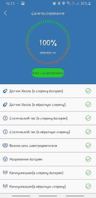

система самодиагностики (там больше всего, листать можно)
если все это удастся перенести в машинку - будет супер ))
