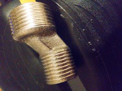

Испортился у меня тут на днях душ, а точнее стало его подклинивать в зависимости от положения шланга. Да и переключатель кран-душ давно уже закис (вода отвратительного качества и все ржавчиной покрывает). И похоже смеситель мне строители поставили "советского" стандарта. Тот шланг от душа который был у меня в запасе - не подошел к смесителю, там тупо резьба не совпадает. Поэтому пока поменял только лейку  :pardon:
Купил новый смеситель, простенький ввиду того что из-за воды этой все равно долго не проживет никакой, выбрасывать деньги на ветер не хочется.
Вроде там по стандарту все,  на смесителе гайки закреплены чтобы к трубам крепить, гайки скорее всего трубного стандарта 3/4"
В комплекте с новым смесителем идут эксцентриковые переходники, с одной стороны наружная резьба под 3/4" с другой наружная же под 1/2" (если я правильно понял) и надо этим вот концом завинчивать эксцентрик в трубу которая из стены торчит. Такой вот стандарт новый.
Но когда открутил я от труб старый смеситель, то обалдел - гайки остались висеть на трубах, а на смесителе только резьба.  :bw: Полагаю что это тоже стандарт, советский, и раньше все смесители так крепились. Не понимаю где этот застройщик надыбал этих смесителей, кто их сейчас делает под такой стандарт. Как я понял там резьба М27, она чуть больше чем наружная резьба 3/4". И что теперь делать мне?

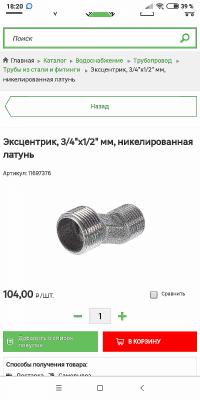

1) найти штуцер(фитинг, муфту, эксцентрик) чтобы один из его концов был под М27 гайку, а другой был с наружной резьбой 3/4"
2) найти штуцер(фитинг, муфту, эксцентрик) чтобы один из его концов был под М27 гайку, а другой был со внутренней резьбой 1/2"
3) найти штуцер(фитинг, муфту, эксцентрик) чтобы один из его концов был под М27 гайку, а другой был с наружной резьбой 1/2" и с гайкой
4) позвать специалиста чтобы переделал трубы под современный стандарт
Как думаете, реально пойти по вариантам 1-3 ? Есть ли в продаже такие вот переходники? Я гуглил и яндексил и в куче магазинов поискал (пока онлайн) - не нашел  :-(

Какой бы ни был смеситель, к трубам он приворачивается с помощью эксцентриков. Резьба под эксцентрик на 1/2". Эксцентрики идут в комплекте со смесителем. По этому заменить смеситель любой на любой не составляет никаких проблем. Хоть ставьте модный нынче с термоконтролем.
Вот такая хрень должна торчать из стены. Ну или старая, железная. Но резьба точно такая же.
А это тот самый эксцентрик. Маленькая резьба закручивается в стену из которой торчит то, что на первой фотке. Эксцентрики бывают разных видов, в зависимости от типа смесителя. В комплекте со смесителем идёт соответственно две штуки.

не ошибся, на эксцентрике (от нового смесителя) есть большая резьба и маленькая, большая это 3/4", маленькая это 1/2"
при этом от старого смесителя (гайки болтаются на трубах) - эти гайки резьбой ЧУТЬ ЧУТЬ больше, чем резьба большая от нового смесителя, то есть 3/4" это наружняя порядка 26мм, а на гайках от старого смесителя как раз на почти миллиметр больше диаметр, то есть М27

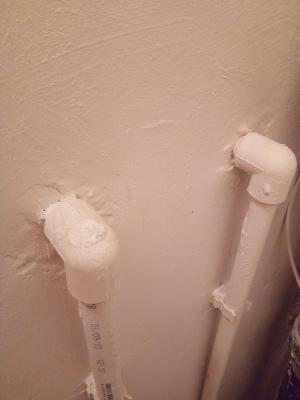

вот так выглядят подводящие трубы со стороны туалета, заходят прямо в стену, вот эти Г-образные фиговины на конце труб - может в них и скрыта резьба 1/2" ?
А как вообще эту Г-образную штуку можно с трубы снять? она приварена или привинчена, или вообще на заводе так изготовлена и не снимается?

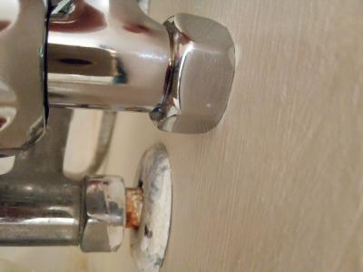

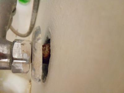

вот так прямо из стены торчит подржавевший огрызок трубы и на нем гайка, я не догадался сфоткать при снятом смесителе :( это гайка навинчена на смеситель, но если отвинтить то она останется болтаться на огрызке трубы...
Вот рядышком просто приложил новый смеситель - гайка у него болтается на самом смесителе, гайка чуть меньше по резьбе чем у старого смесителя и похоже она как раз 3/4", а на старом М27
А вот это эксцентрик от нового смесителя
dsssergei
Вот тот огрызок стальной трубы и есть эксцентрик. У тебя стоит смеситель "советского типа"  - у них гайка находится на эксцентрике. Твоя задача выкрутить тот эксцентрик и заместо него вкрутить свой новый.
