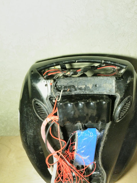

Наконец забрал из мастерской собранную батарею. Итак, 20 банок 32700 залезают в верхний отсек 18 кинга с минимальной доработкой напильником. АntBMS тоже влезает, но занимает практически весь боковой отсек.
Батарею собирал в мастерской на Преображенской площади, на территории бывшего НИИДАР. У них есть мертвая тема на нашем форуме и страничка на Авито с огромным списком банок и БМСсок. Впечатления смешанные... С одной стороны, батарея почти влезает в корпус, хотя коллега [user]Dimy4[/user] говорил что это невозможно. Ребята имеют классное оборудование, и могут делать, как я понял, практически все. У них есть 3D принтер, в соседнем цеху стоит ЧПУ фрезер, могут варить люминий... С другой стороны, принимал заказ один человек, варил батарею непонятно кто, и отдавал мне ее третий человек. Сделано на отъ...сь, просил припаять вывод под слаботочку и поместить внутрь батки пару термопар -- фиг там. Уже дома заметил что никто и не думал подрезать балансировочные провода, чтобы они более-менее аккуратно собирались в шлейф. И, что самое хреновое -- сейчас заметил мелкую стружку от меди или латуни внутри БМС. Это уже совсем нехорошо. Надо было прямо в мастерской потребовать чтобы они балансировочные провода перепаяли, но все мы задним умом крепки... Похоже, придется переделывать самому.

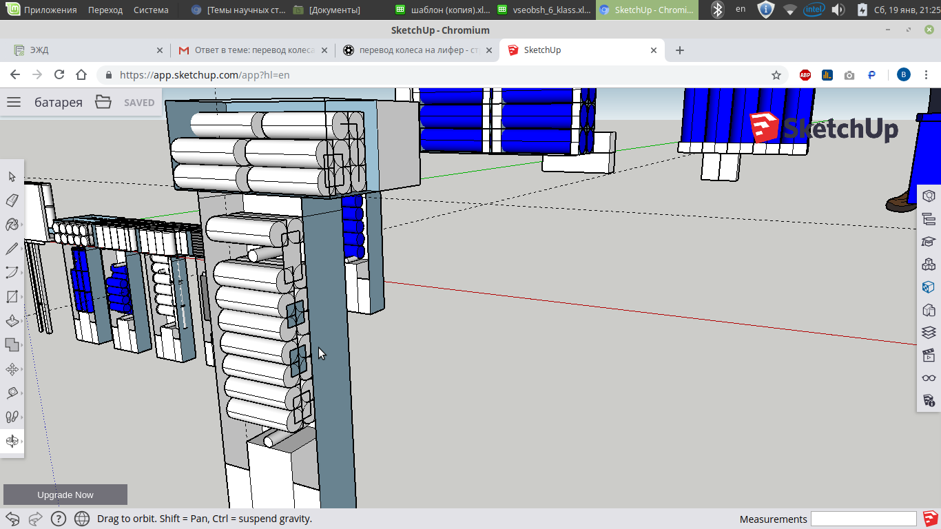

[user]volk0001[/user], привет! Вот меня посетила мысль переделать "штаны" на элементах 21700. Как думаешь, смогу натолкать 3S с задействованием половины верхнего отсека и всего бокового? Так, чтоб ставилось одним блоком сбоку. Родную BMS хочу оставить на месте.

Сделано на отъ...сь, что никто и не думал подрезать балансировочные провода, чтобы они более-менее аккуратно собирались в шлейф.
:neg: это на-ся борода или мочало  :neg:
стружку продуйте резко мощно.

[user]Morr_A[/user], можно и 4s. Правда, целесообразность штатной БМС и Г- образной формы половин батареи вызывают некоторые сомнения. Ежели будете варить батку на заказ то дешевле будет так:
(За нестандартную форму батарей мастерские обычно берут доплату)
Morr_A
#41
[user]volk0001[/user], спасибо.
Я вижу, что 4S посчитали на две стороны, мне же хотелось упихать 3S на одну сторону. Заказывать сварку не планирую, делать хочу руками, пайкой из элементов с навареными лепестками. Благо китайцы продают по одной цене, что с лепестками, что без. Заказал у китайцев высокотоковые Лишены 21700 50 шт, придут буду мастрячить. Ещё я думал ликвидировать центральный штырь, чтоб место освободить, как мне кажется конструктивной нагрузки он не несет. Надеюсь к сезону закончу(я не езжу зимой).
volk0001
#42
[user]Morr_A[/user], я правильно понимаю, что речь идет об литий-ионках 21700 и 18 кинге? Возможно, в один боковой и верхний отсеки получится запихать даже 4р батарею. Только в верхнем отсеке банки придется ставить вертикально, как у меня. Высота в самом низком месте 702,5мм. Только про штатную БМС в любом случае забудьте.
