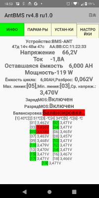

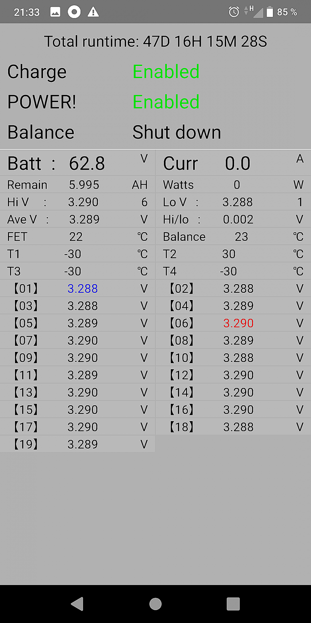

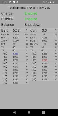

Пока поменял конфиг на 19s и подключил контроллер напрямую к батке. Часа через два поеду испытывать, посмотрим что из этого получится.
Upd: ежели верить БМСке, то при зарядке с 2.9В на банку до 3.47 в батарею залилось 6Ач.(До начала балансировки током в 200мА на банку при 3.4В было 5 с копейками Ач)
Это внушает осторожный оптимизм. Предварительным итогом нашего небольшого эксперимента можно считать то, что 20s лиферная батарея категорически не подходит для 67.2В моноколес.

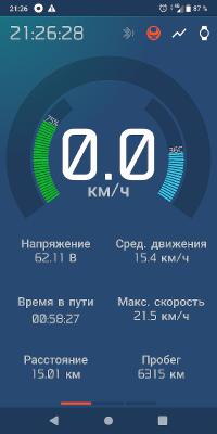

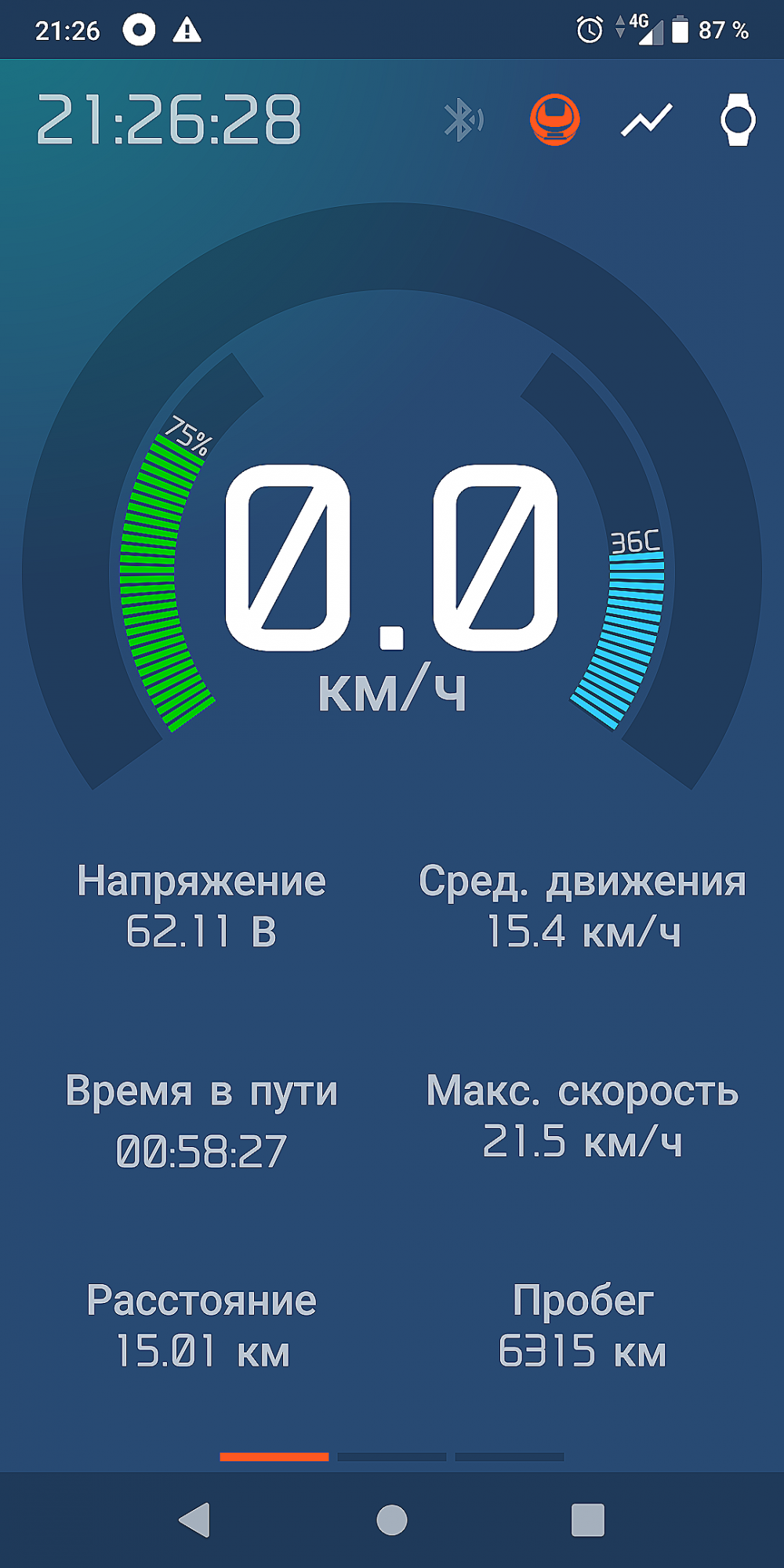

Проехал в пенсионерском темпе 15 км. Напруга почти сразу упала до 62В и так и держалась вне зависимости от рельефа. Где-то после 13 км напруга стала проседать до 61В, при подъёмах на горки до 59. Говоря откровенно, ехать ожидая что в любой момент колесо тебя сбросит то ещё удовольствие.

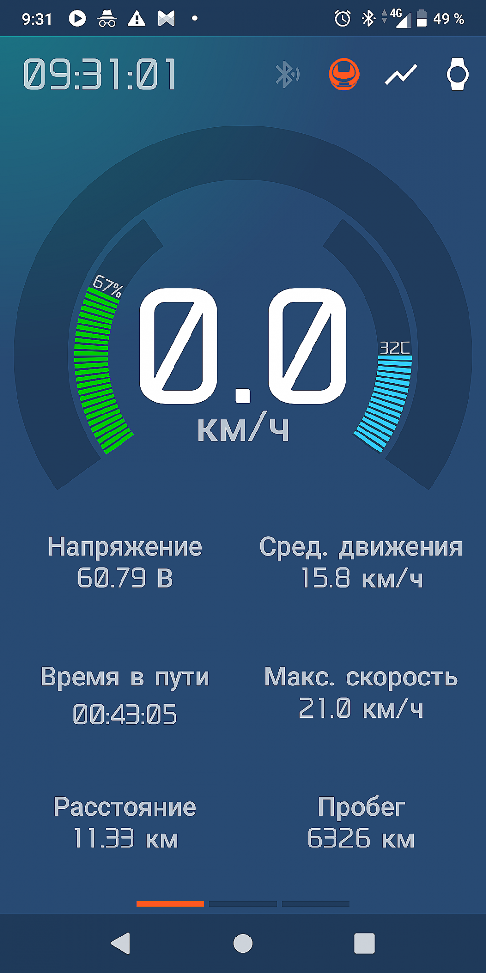

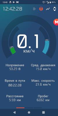

Проехал ещё 11 км в пенсионерском режиме (итого пробег на 18s1р батарее из банок номиналом в 6.5Ач составил 26 км при скорости движения около 17 км/ч).
Upd: ещё 5 км. Итого 30+ км на одном заряде. На последнем км напруга упала до 54-55, на подъёмах и до 51.5. Вывод: можно спокойно ездить до штатного предупреждения о разряде.
volk0001
Пожалуй, подведу итог эксперименту: на лиферной 19s батарее ёмкостью около 400Втч можно проехать около 30 км. Колесо едет даже ежели напруга иногда проседает до 2.68 на банку, правда уже неуверенно. При движении со скоростью около 15-20 км/ч опасность продавливания из-за севшей батареи практически отсутствует, ибо срабатывает штатная пищалка которая сигнализирует об низкой напруге.
В целом, эксперимент можно считать успешным.

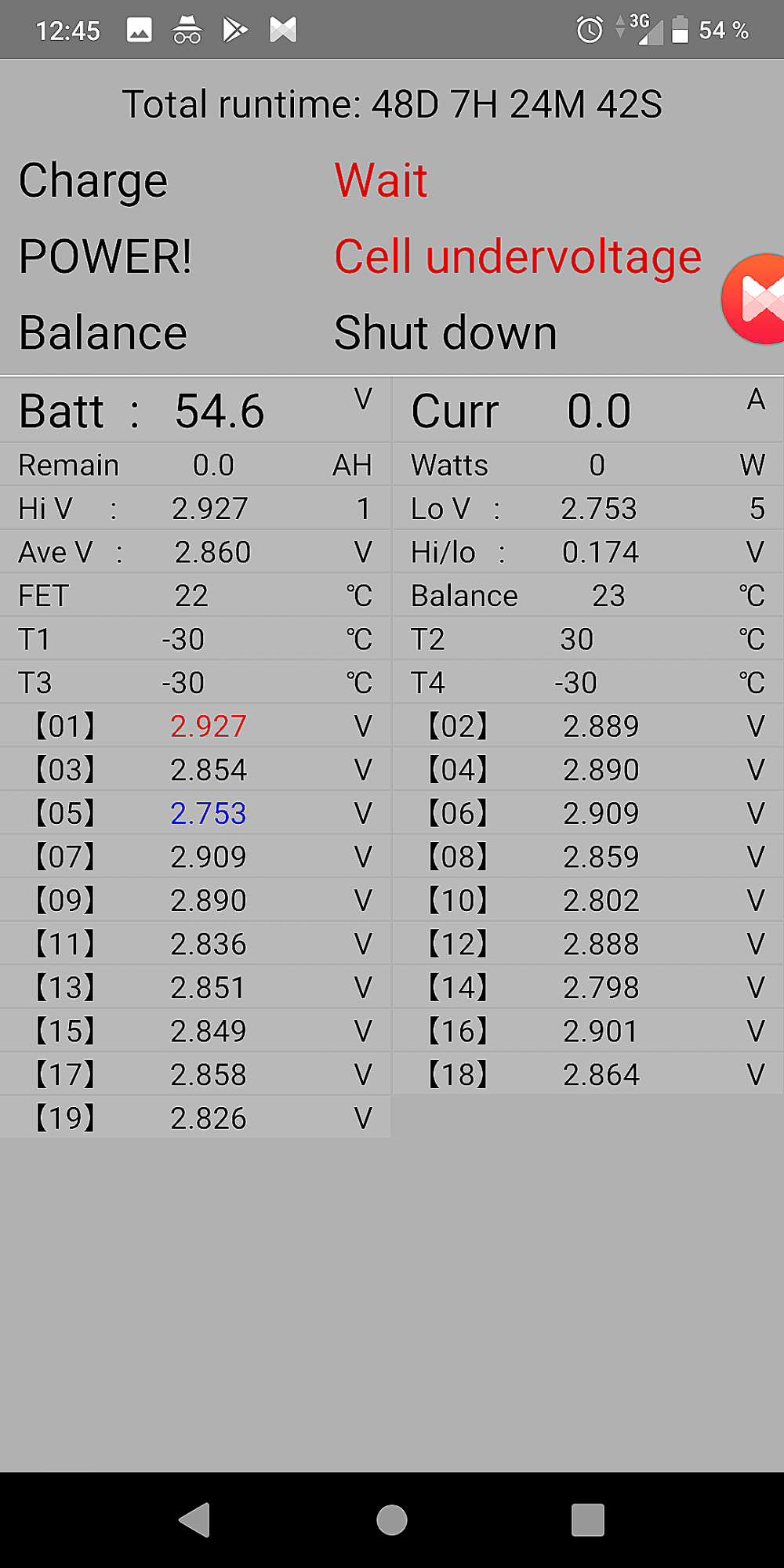

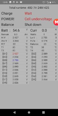

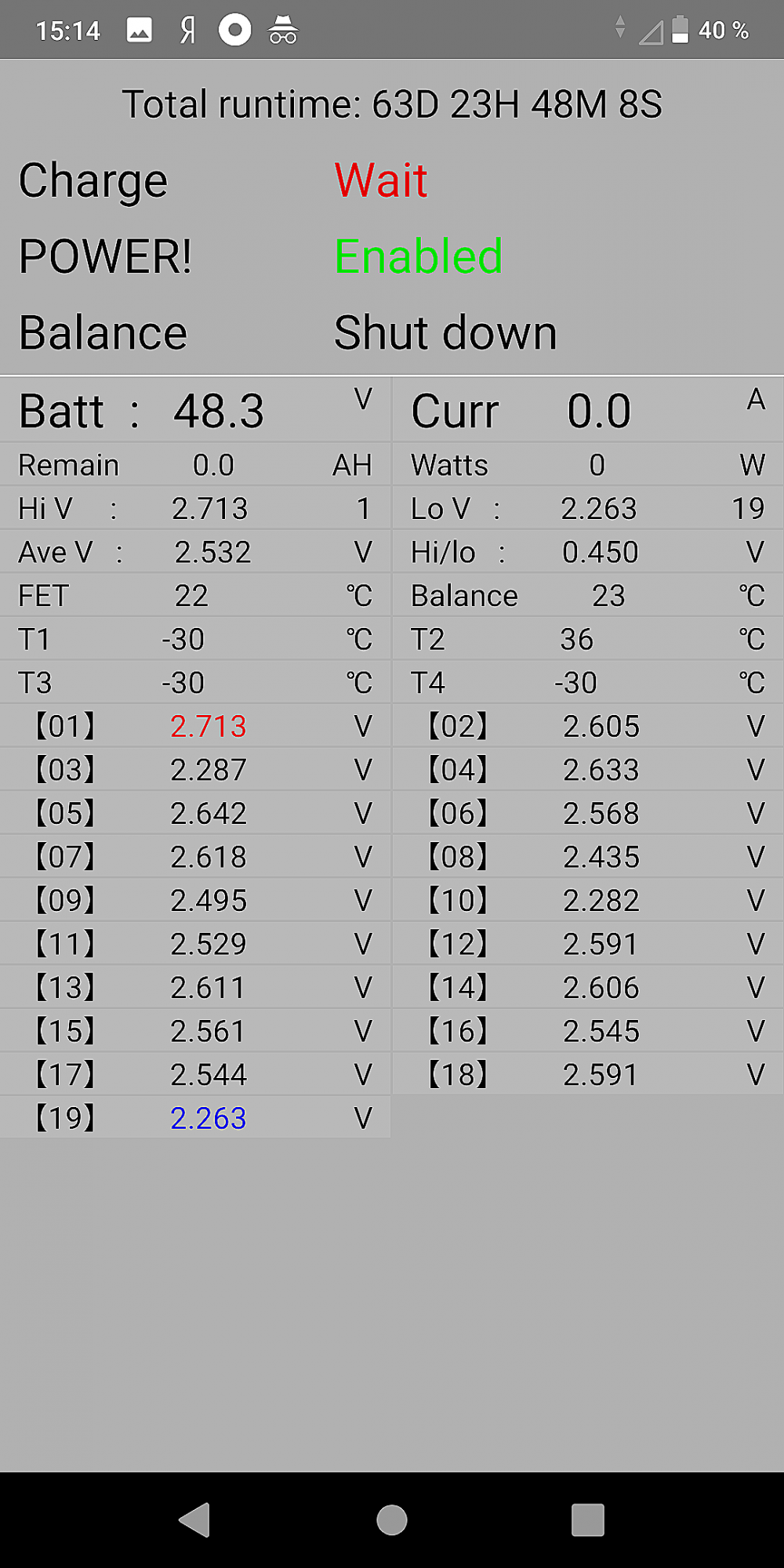

volk0001
Ещё раз решил проверить что случится раньше, колесо откажется ехать или БМС уйдет в защиту из-за падения напруги на какой-нибудь банке до 2В.
Итог после 32 км по GPS или 35 км по мнению колеса:
Последний км полз на поднятых педалях под постоянный писк, показометр БМС при этом показывал остаток в 0Ач. В итоге колесо меня таки сбросило, похоже что батарея просто перестала выдавать необходимую мощность.

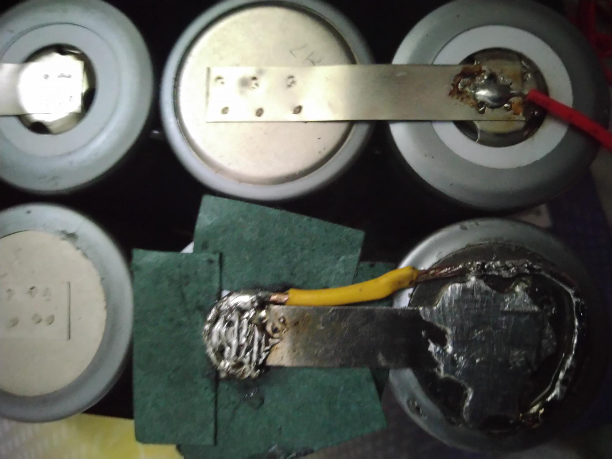

Коли уж начал, продолжаю отчитываться о ходе эксперимента. Изменил конфиг батареи на 20s. Напруга в конце зарядки -- 72В, но быстро падает до 66В. В принципе, такой конфиг вполне можно юзать и со штатным 67.2В контроллером. (Я езжу на Векторе, который может переварить любую напругу до 90В)
Поведение колеса по сравнению с 19s ничуть не изменилось, разве что теперь можно ехать 35+ км/ч не опасаясь того, что мотор раскрутится до Kv и колесо продавится. Правда, можно опасаться того, что припаянная банка отойдет на ходу). Так что я как пенсионерил 25-30, так и продолжаю пенсионерить.
Соединение получилось трешовым, но как временное решение, думаю, сойдёт.
LEE4ER
[user]volk0001[/user], звучит и выглядит конечно опасно, но тут для себяж, поэтому любой опыт и итог полезен будет)
volk0001
[user]LEE4ER[/user], как думаете, не отойдет? В принципе, я эту дичь налепил только чтобы посмотреть как работает встроенная в контроллер повышайка, можно и обратно вернуть.
